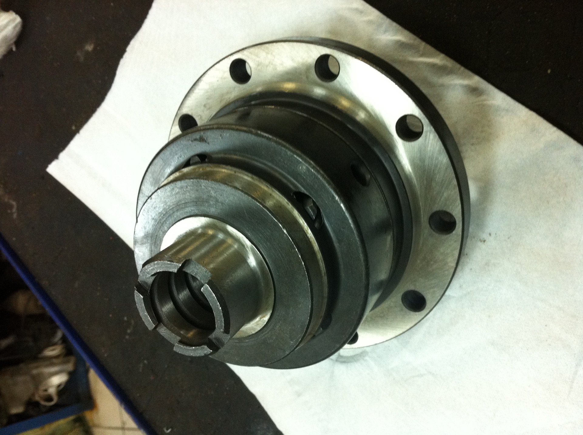

Наконец то нашел время установить червячную (винтовую) блокировку (LSD) в коробку и попутно махнуть сцепление и маховик на что то получше, а так же убрать демпфер сцепления.

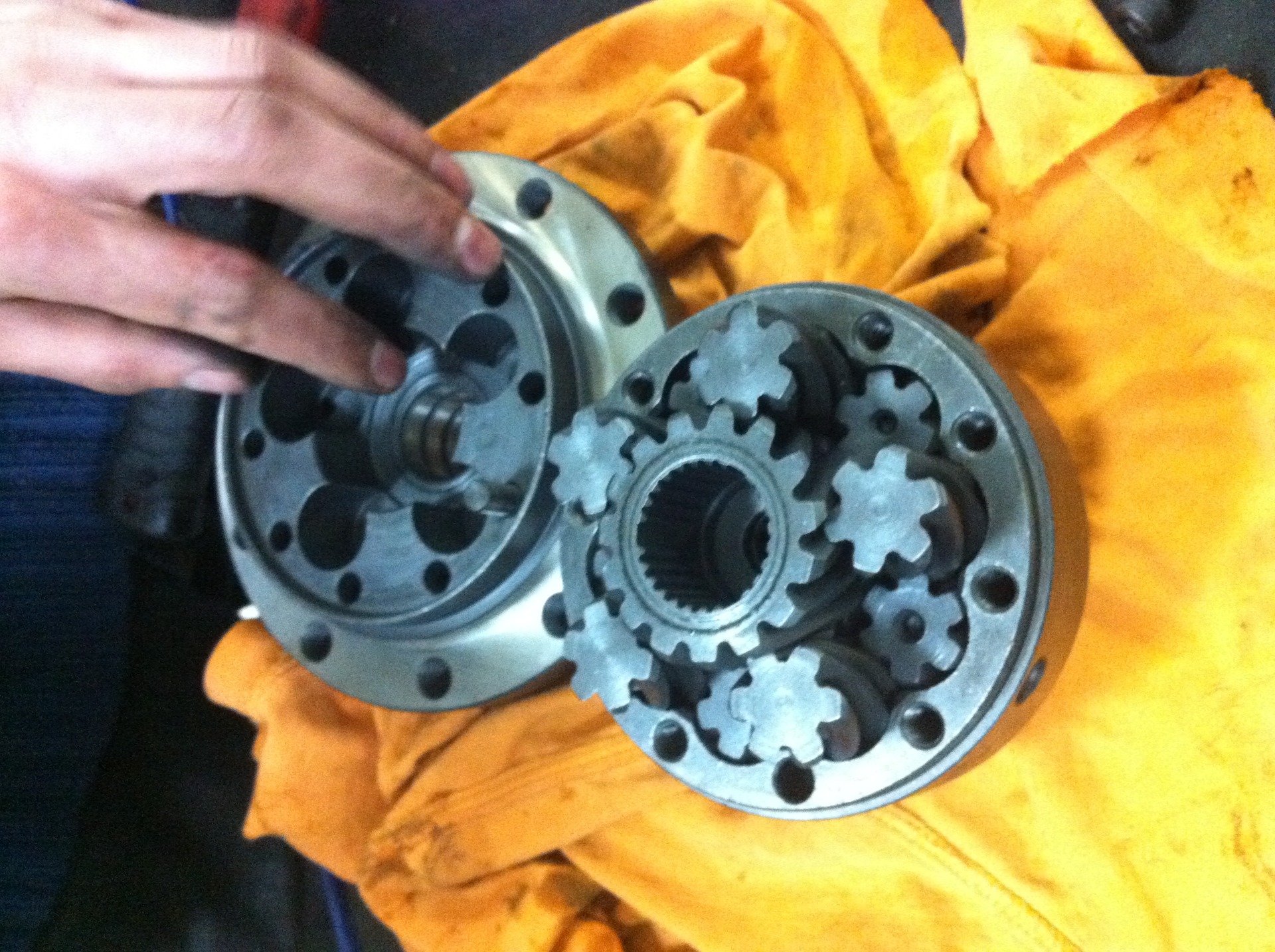

Червячная блокировка фирмы OBX, точная копия Quaife, только обработка метала корпуса внутри похуже и бывают косячат при соборке, но это все исправляется.
На забугорных форумах я этот вопрос изучил и разобрав свою, обработал дремелем и собрал, заодно проверив правильно ли ее собрали до этого.
Запрессовал новые подшипники и вот она готовая к установке

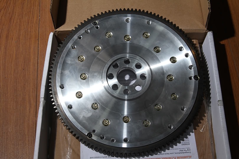

Облегченный алюминиевый маховик Fidanza c заменяемой фрикционной частью. Вес маховика всего 3,7 кг, штатный маховик у fn2 самый легкий К-серии (около 5-и кг)

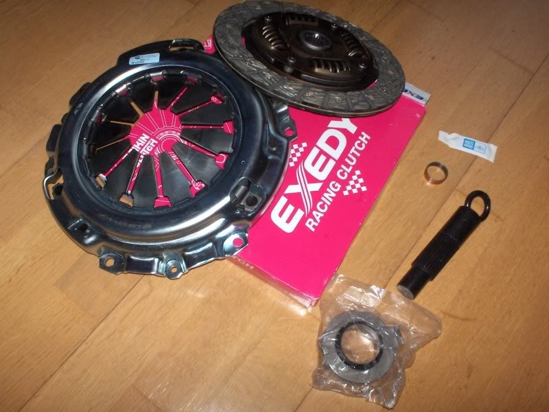

Сцепление усиленная органика Exedy Stage 1

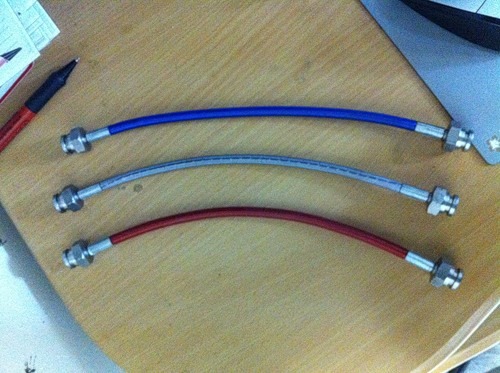

Армированный шланг сцепления, заместо резинового и демпфера сцепления (я установил красный).

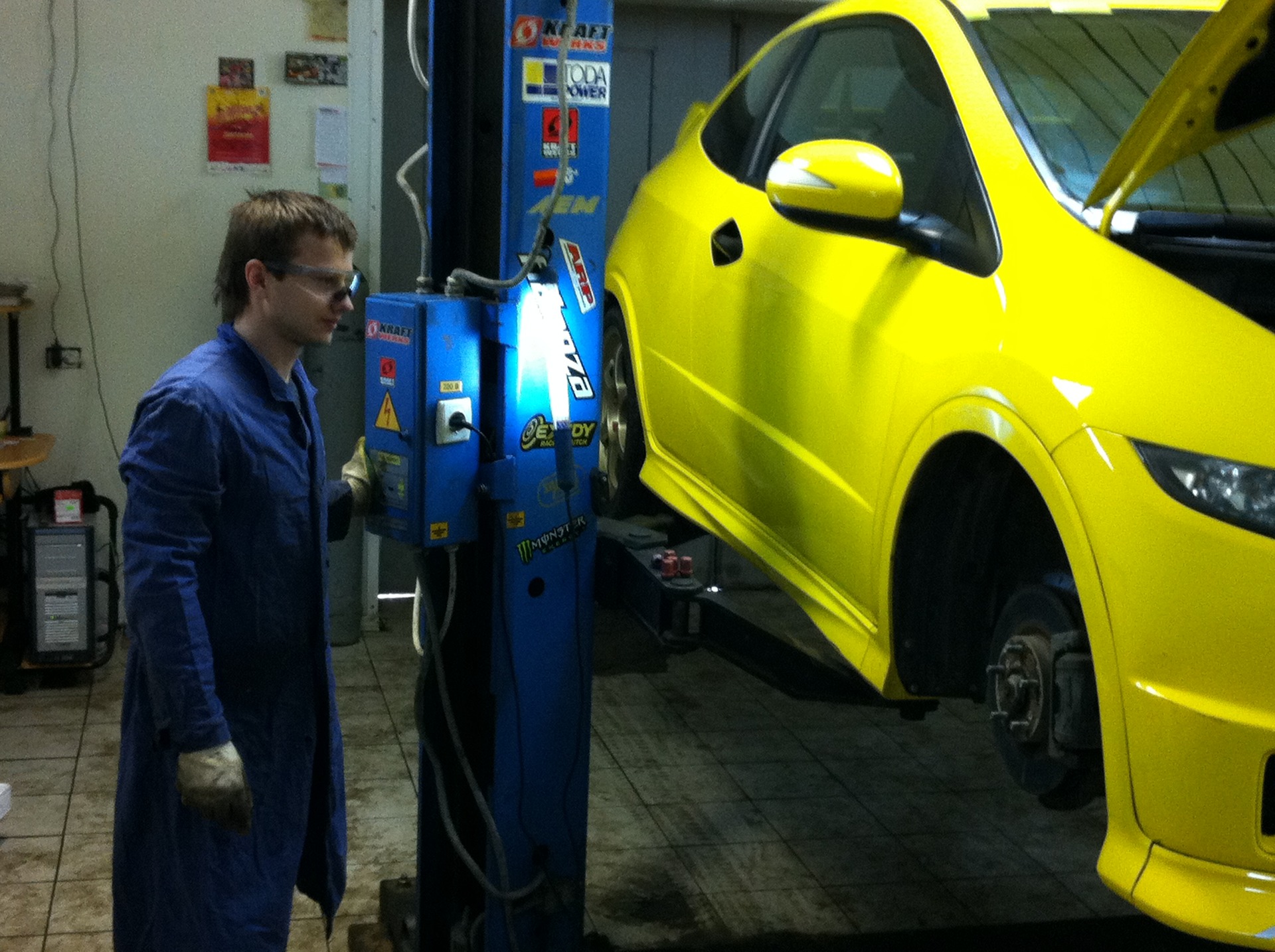

Сам процесс установки я не снимал, есть только один смешной кадр

Подскажи, где шланг такой взять в единичном экземпляре?Тоже хочу демпфер убрать
уже не помню, вообще где то на форумах был номерок от ево.
а что дает облегченный маховик?)
Вроде как легче раскручиваться двигателю, но ты не заморачивайся, если твой в хорошем состоянии, то оставляй.
где взял шланг такой ?
Есть готовые такие, goodridge. Могу достать
какая цена ?
демпфер это получается ты сменил шланг сцепления на армированный?
Изъял из системы демпфер (треугольная коробочка) и установил армированный шланг
что даёт армированный шланг сцепы?
В первую очередь он убирает демпфер сцепления
т.е ?)))))
Ну теперь сцепление отпускается более резко, правда педаль немного вибрирует иногда
спасибо %)
у меня проблема сломал уже два главных цилиндра т.е. поршень который в нем стоит рвался и через себя пропускал жидкость ! скажи если демпфер убрать что то измениться ?
Изменится, но вот окажет ли какое то влияние на главный цилиндр хз.
Я че та туплю! А что такое демфер сцепления?
Демпфер сцепления служит для погашения гидроудара, например когда ты резко бросаешь педаль сцепления, он не дает резко отжаться сцеплению.
В общем штука, которая сделана чтобы облегчить вождение автомобиля. Для "гонки" это не к чему.
Да и было очень много случаев после установки более жесткой корзины он просто выходил из строя, начинал течь, соответственно сцепление совсем пропадало.

Там еще синенький шланг остался? :-)
Спасибо, я не знаю, у Игоря надо спрашивать, я свой красный сразу отложил :)
Когда убрал демпфер, то почувствовал что то? :) А то тоже планирую убрать
Разницу почувствовал, но пока не понял, то ли это из-за демпфера, то ли из-за сцепы.
А у тебя его уже вроде нет, насколько я помню.

Привет, молодец хорошие обновки. Машинка на верняка теперь будет ехать охотнее с новым маховиком!)
привет, спасибо. Да, двигатель стал раскручиваться охотнее и побыстрее.
Это клево, щас на такую как у меня, тоже будем ставить фиданзу 3.5кг, посмотрим как себя покажет)
Юра привет! как тебе качество и в целом изделия от ОВХ? молодец, занимаешься машиной))
Привет, качество нормальное, посмотрим как себя покажет. Иностранцы пишут что используют такие блокировки на драговых 10-и секундных машинах и все держит.
