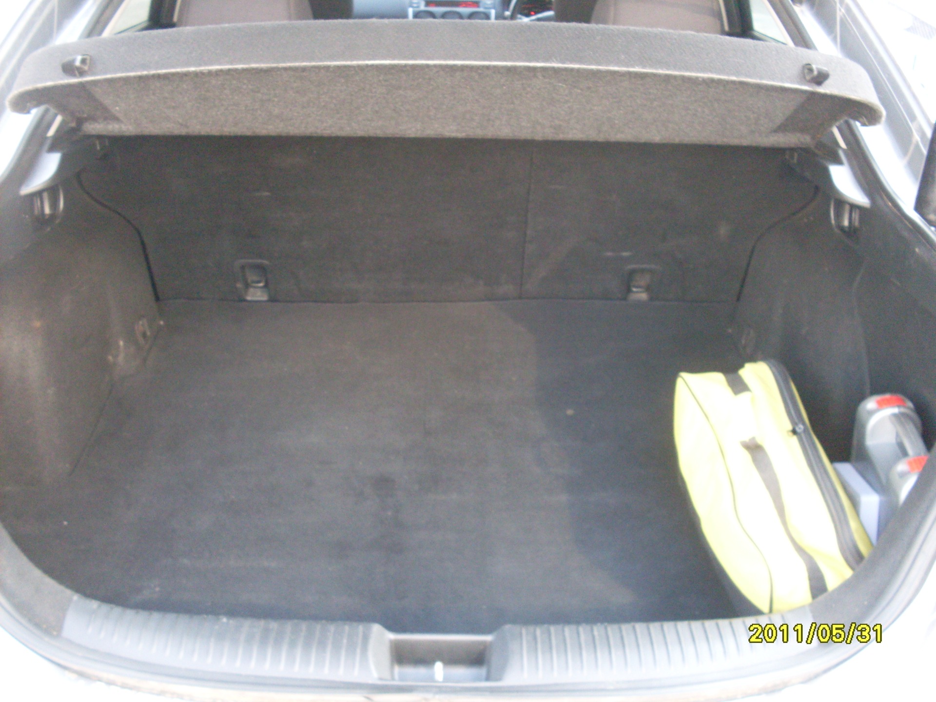

Ну и как бонус, кинул в багажник отмытый коврик, драял его вчера пару часов.
