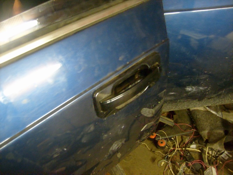

Пенки дверей представляют из себя лист тоже толщиной миллиметра полтора, поэтому на них нет нижних рёбер жёсткости и карманов в углах, где постоянно скапливается вода и гниль. Наружные ручки поставлены 2110. Конкретно эти были взяты самые дешёвые для примерки, теперь вместо них можно будет поставить любые десятошные.

Хорошая работа! хотел спросить по поводу ручек… тяжело их ставить?
Самый гемор — изобрести тягу по месту. Сама ручка к пенке подходит с небольшими доработками пенки. Что пилить — сразу видно если приложить ручку к двери. Только надо правые ручки ставить на левую сторону, а левые — на правую.
мда… а чем сток не устраивал?)
Ну, если уж колхозить, то до конца :)
