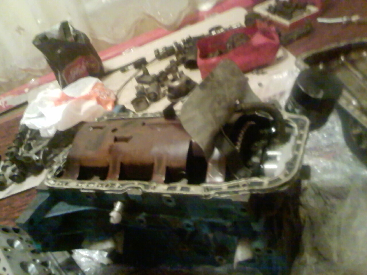

— какая-то приблуда в поддоне, кроме датчика уровнямасла… приварено что-то, напоминающее перегородку для сопротивления оттоку масла…

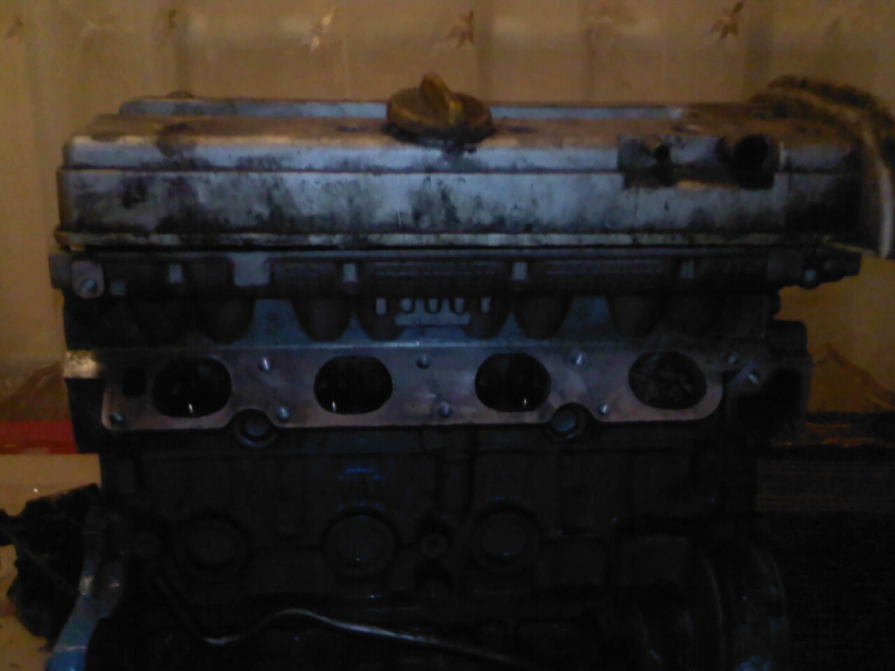

отмыл крышку клапанов. нуждается в покраске.
та неведомая железная беда, приваренная к маслозаборнику…

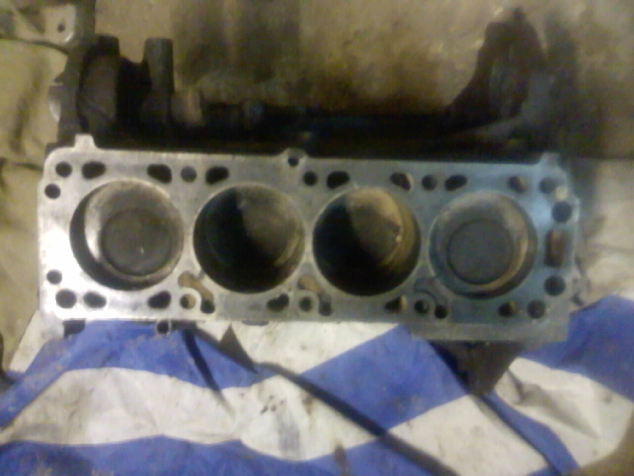

новые поршня… двигатель на них так и не успели скомплектовать полностью…

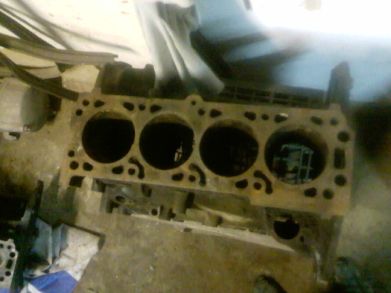

ну и небольшой следственный експеримент
блок x20xev и блок c18nv. найди десять отличий.

А на счет разници в блока они одинаковые, на кадетах били два блока, маленький блок и большой
маленьки с 1.2-1.6л а большой с 1.6-2.0л(1.6 это мотор с16se 90 сильный) т.е. купив 1.6 большой блок можно из него сделать 2.0 и 16клапанов! :)

по поводу блоков я не то что изучил, а уже даже пересчупал и перемерял все)))

и поддон хороший сперегородкой
я себе искал такой специально, в итоге тоже поставил от XEV
перегородка кем-то приварена вручную…
сделана из куска металла)
странно
я брал в магазине с перегородкой уже
перегородко вварена в поддон, или тоже к маслозаборнику приварена?
честно не помню
как буду двигло разбирать, посмотрю
я отличий не нашел)))) а двиг и правду откапиталеный — не н******))
