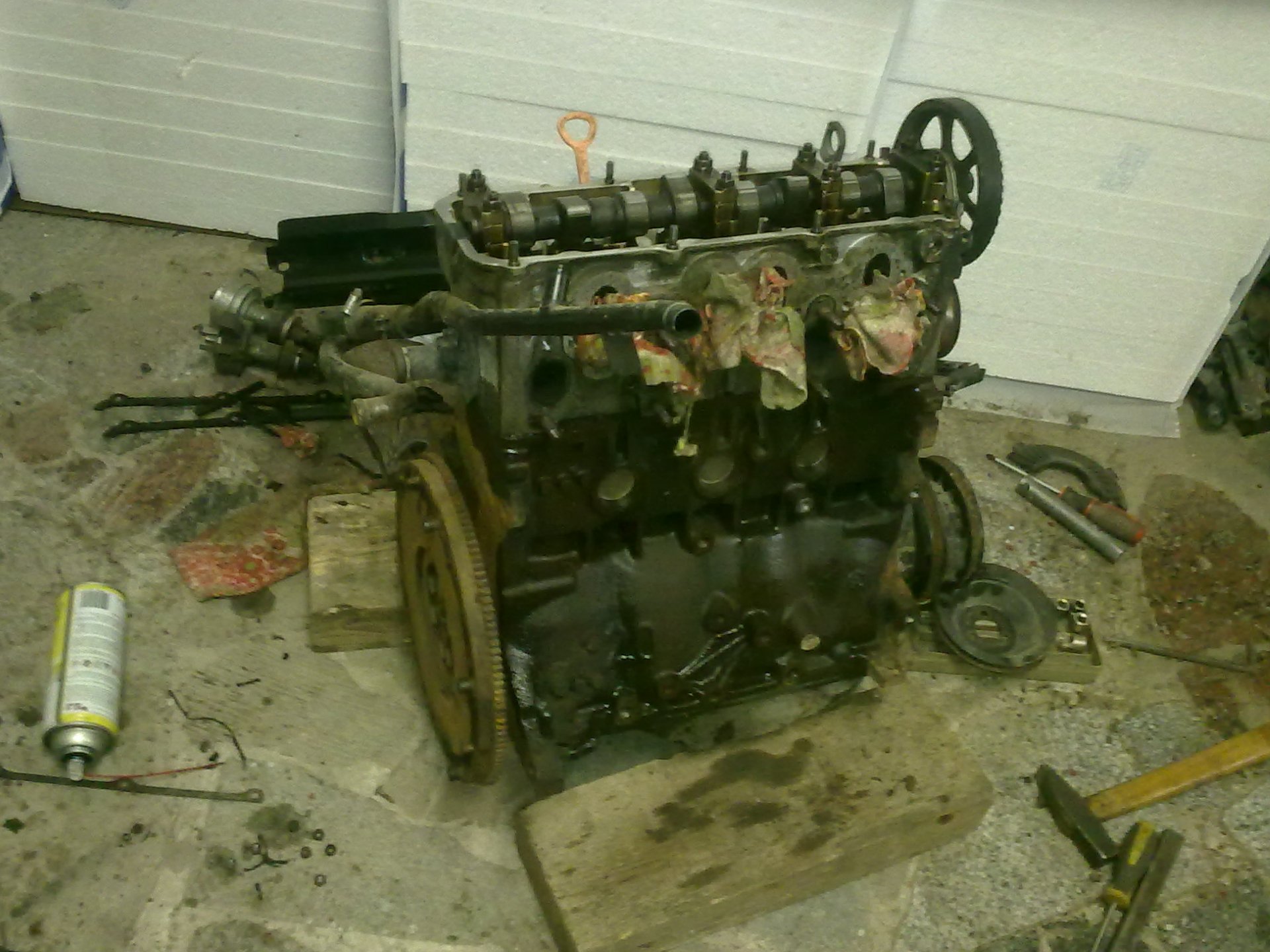

ну вот начало проекта…

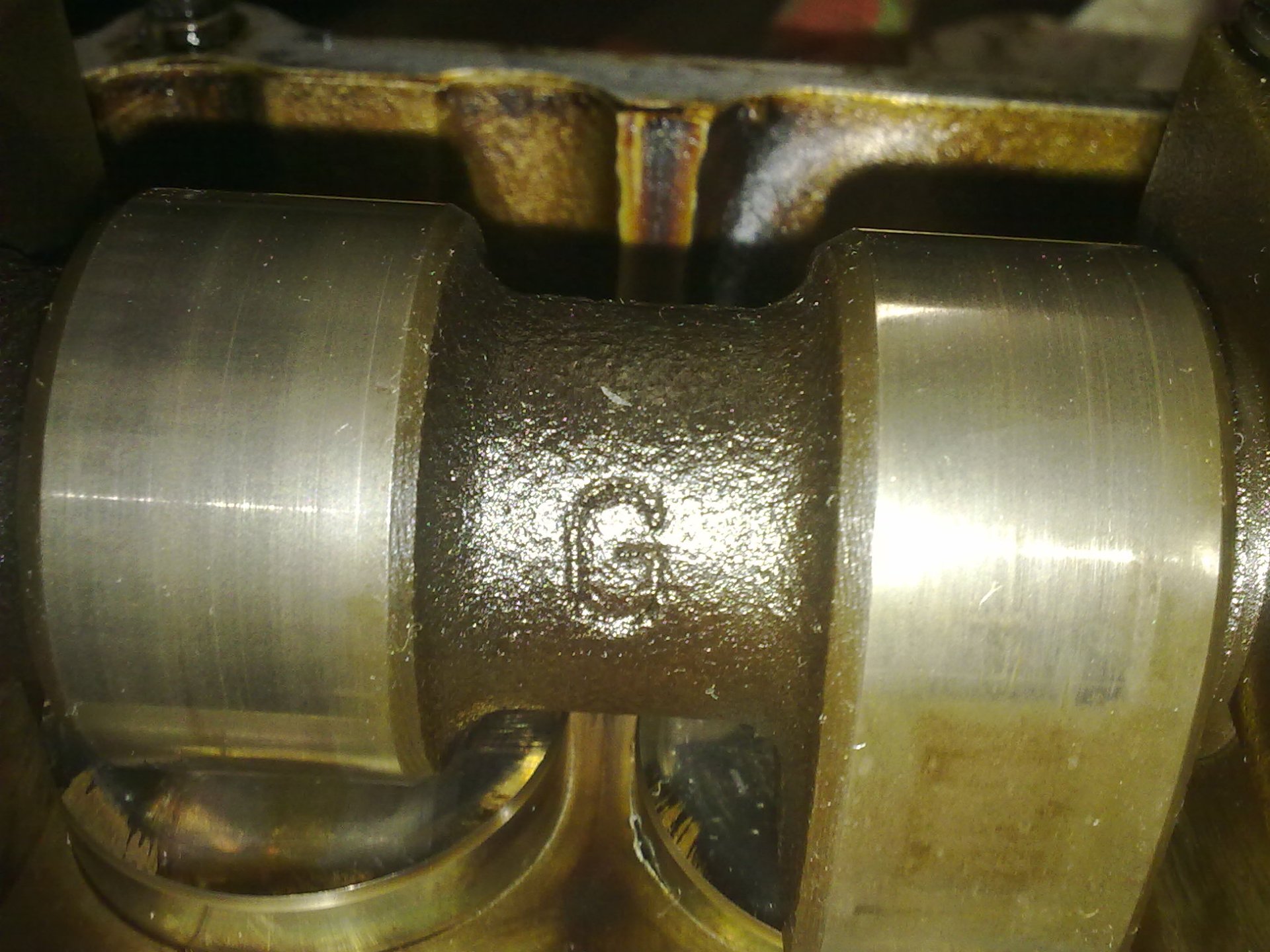

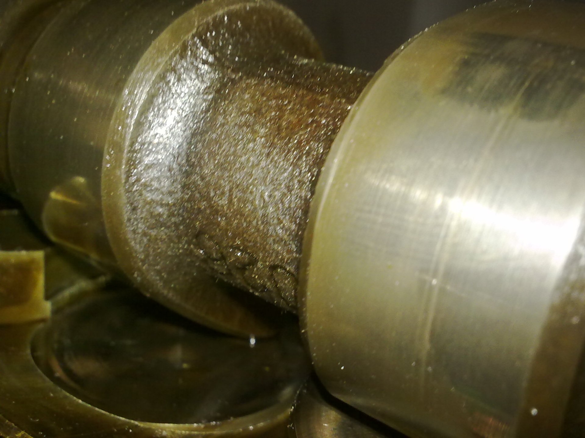

снял клапанную крышку посмотреть наместе ли етот злой вал 026G
процес мойки

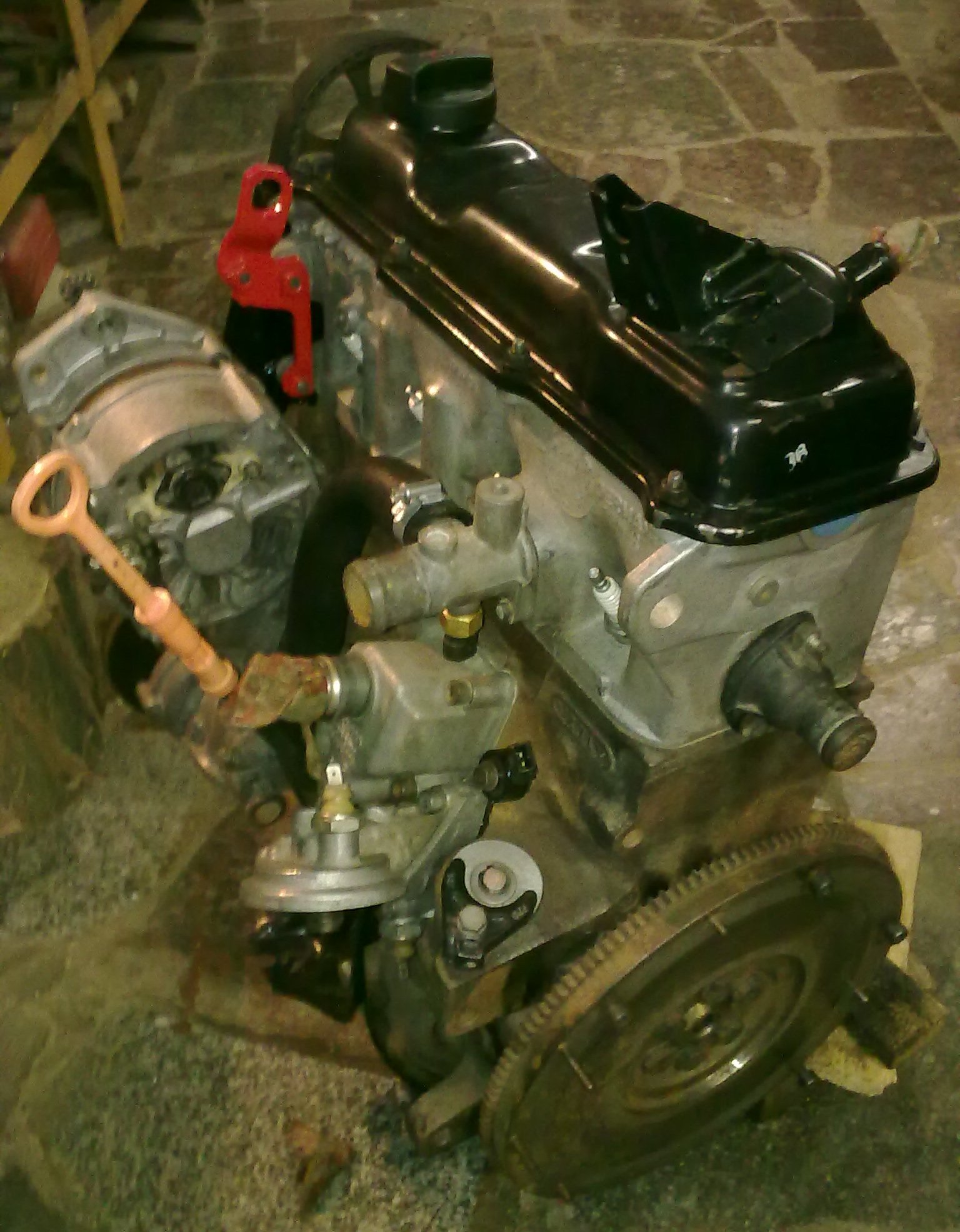

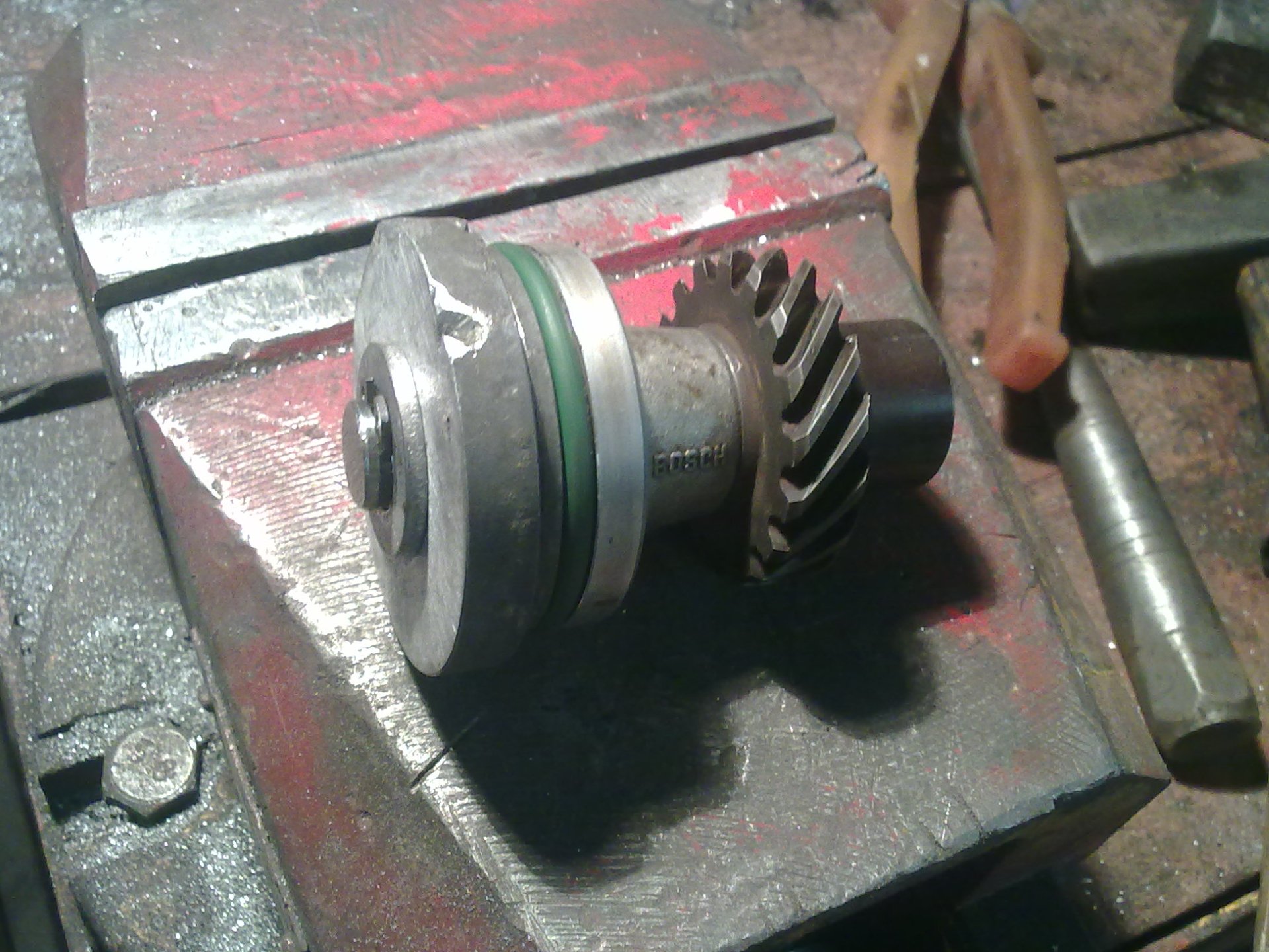

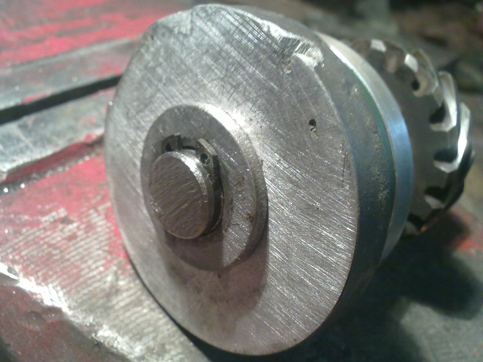

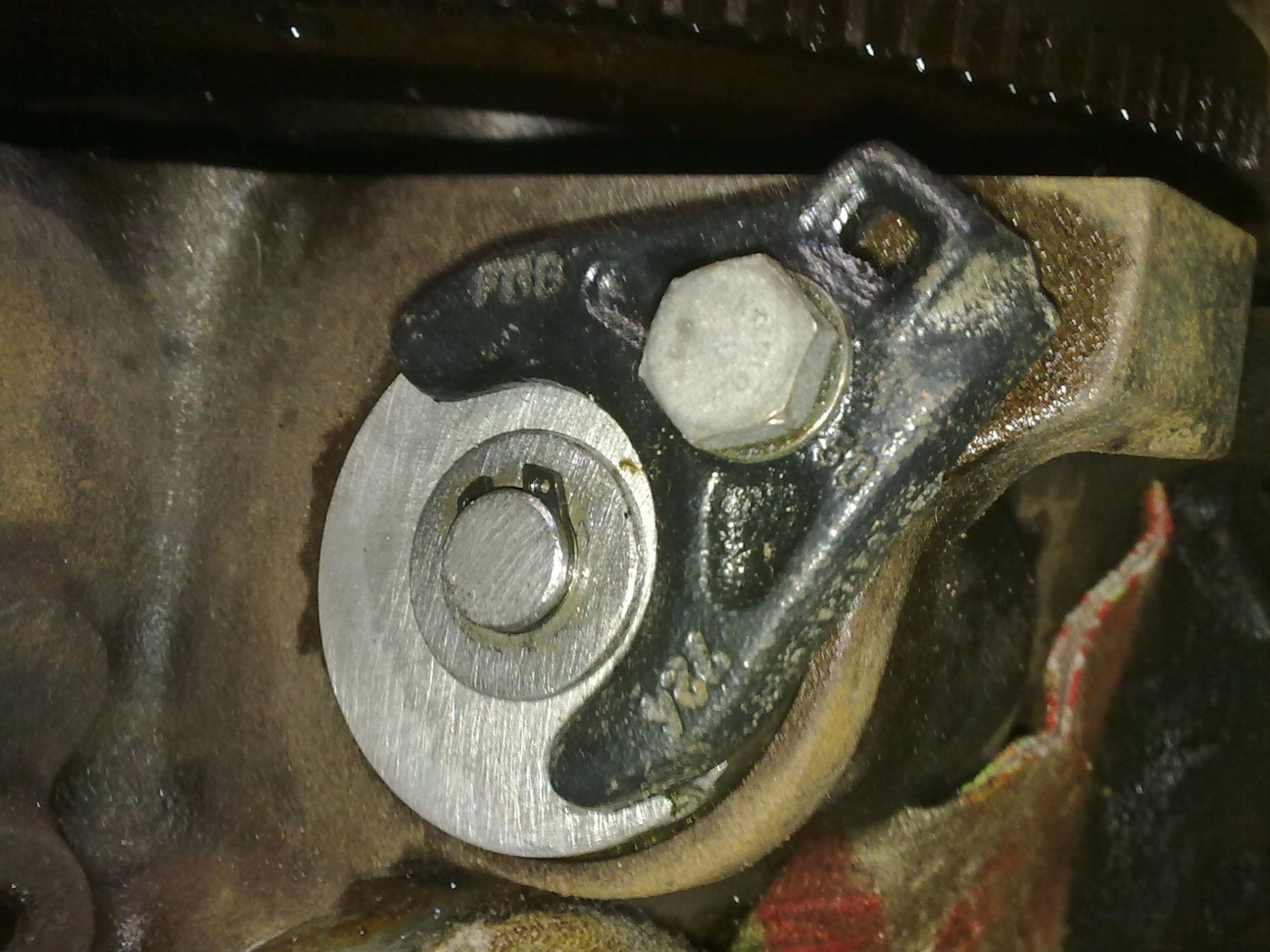

так как трамблер нам не нужен а он приводит маслонасос нам нажна заглишка и привод в одном лице--решение есть

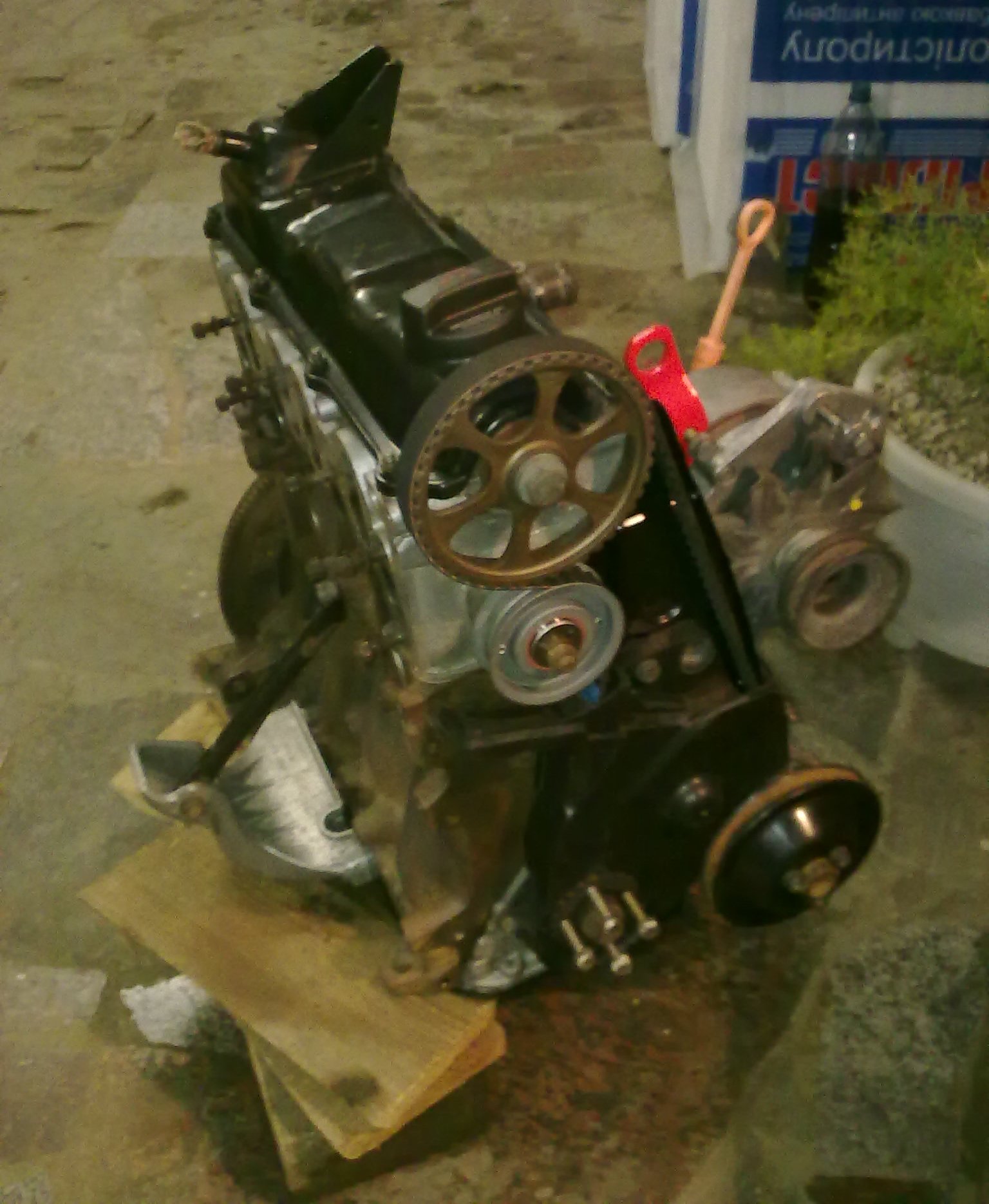

вот так в установленом виде на двигателе помойму очень окуратно

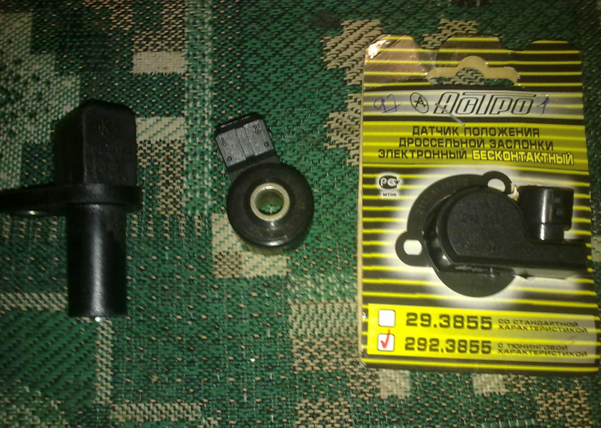

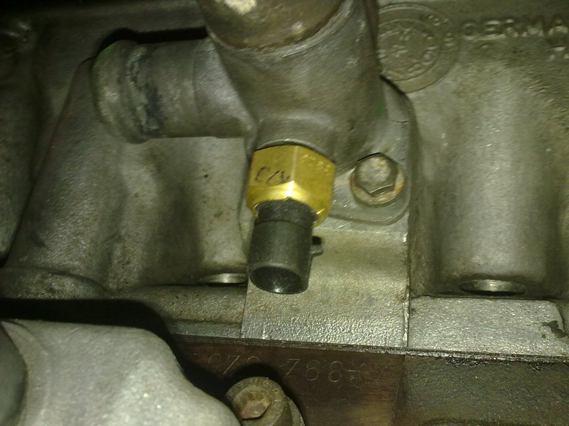

установила датчик ОЖ ВАЗ-2112-3851010 или ВАЗ-2112-3851010-02

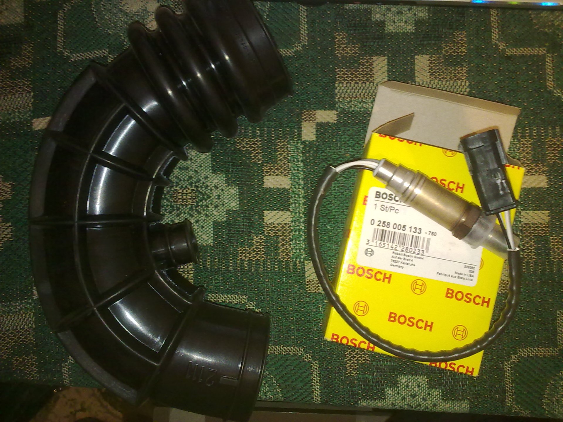

патрубок дросельной заслонки и Л-зонд ВАЗ-2112-3850010-20 BOSCH LSH 25 0258005133
подарок))

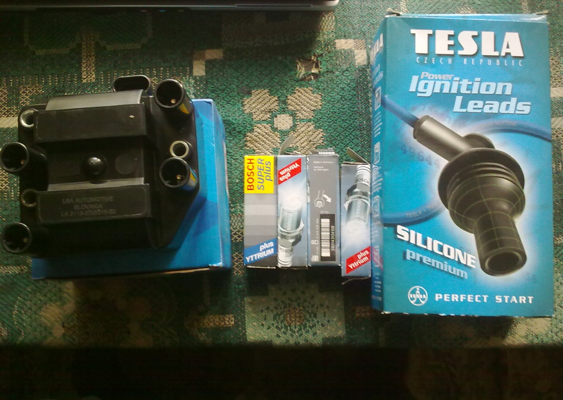

модуль зажигания ВАЗ-2112-3705010-02 ISE-4, свечи BOSCH, провода ВВ TESLA silicon
датчик КВ ВАЗ-2112-3847010, 2112-3847010-03, 2112-3847010-04, ДД ВАЗ-2112-3855020, 2112-3855010-01, ДПДЗ ВАЗ-2112-1148200P.S.на даном етапе проект имеет такой вид
также двигатель прошёл етап мойки изнутри керасином + поменял ремень грм и ролик +прокладку под кришкой гбц…P.S.-2 двигатель будет работать с системой впрыска ЯНВАРЬ 5.1

А родной датчик ОЖ не вариант?!

датчик фаз пока отсуцткует работает без нево(прогрпмно отключен)
все как на стоке!
