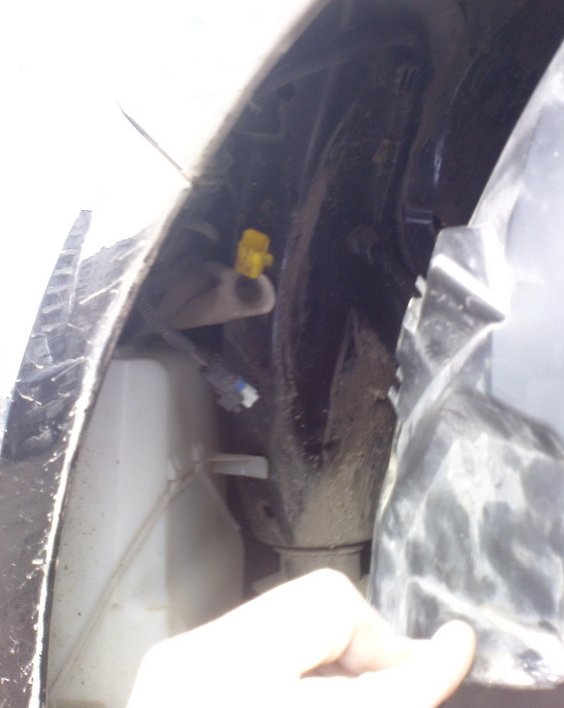

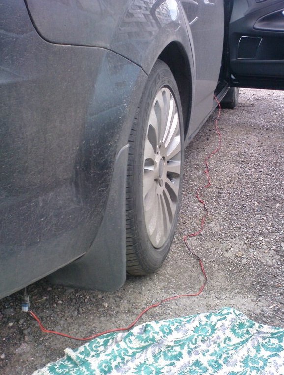

Купил набор для установки,

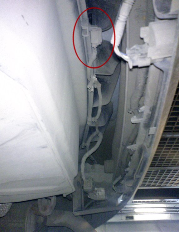

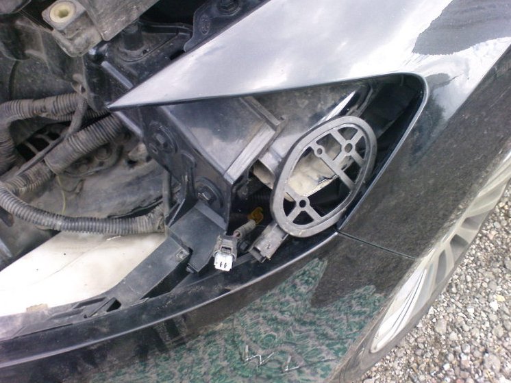

4 активирующие антенны + 8 датчиков давления(для летних и зимних дисков) + кусок жгута в задний бампер с разъёмами для подключения антенн задних колёс. Для передних антенн, разъёмы уже были, за подкрылками в специальных гнёздах.
Установил всё на свои места. В шиномонтаже вкрутили датчики в колёса.

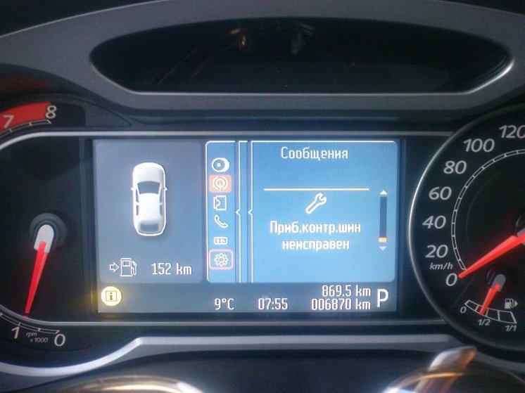

И о чудо, на приборной панели появились показания давления! Очень обрадовался, подумал, как всё просто!
Но, радость оказалась не долгой. В процессе поездки домой после активации системы, выскочила ошибка – «Система контроля давления в шинах не исправна, обратитесь к сервис»
Так же экспериментально выяснилось, что показания давления на экране приборки не соответствуют действительности. Давление показывает абсолютно правильно, но вот колёса на экране перепутаны местами! То есть, если реально спустить переднее левое, на экране покажет (к примеру), что спущено заднее правое.

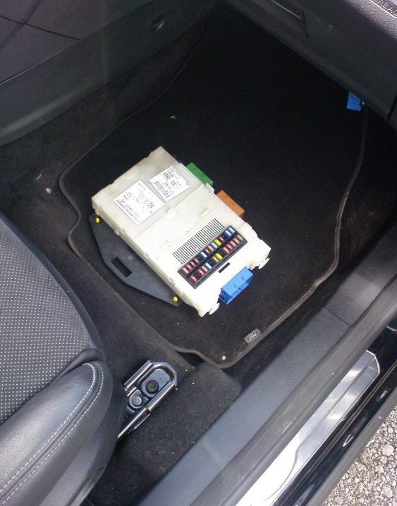

Весь этот процесс занял месяца полтора или два. Постепенно исключались все возможные причины, по которым эта система могла работать не правильно и в итоге пришли к выводу, что всё дело упирается в ГЕМ модуль – главные мозги машины. На Мондео устанавливаются несколько модификаций ГЕМ модулей и как оказалось, отличаются они не только программной частью, но и «железно-электронной» начинкой. В моём ГЕМ модуле, не было части деталей которые как раз поддерживают работы системы контроля давления.
Остался один выход, заменить ГЕМ… Найти и купить его тоже было не просто, но в итоге это получилось. Был куплен «правильный» ГЕМ модуль серии «С» (только эта серия работает с системой ДД).
Ну а дальше, было уже дело техники. Поменять ГЕМы местами и перезалить прошивку, а так же прописать все электронные ключи и т.д. и т.п. Без нервотрёпки не обошлось, удачно всё прописать удалось только со второго раза, капризная эта система. Но главное, результат достигнут! Всё работает в штатном режиме! Давление показывает, все показания на своих местах! Сигнализируют как только колесо начинает подспускать, требует проверить давление!

А тут на Приборке сообщение и звуковое оповещение. Но по деньгам и заморочкам решать вам. Если делать всё штатно, то замена ГЕМ блока(мозги под бардачком).
Зачем блоки? Приборку перешить и все.
Если системы не было, то и мозги не подходящие. Без замены блока не будет определять местоположение спустившего колеса. Придется прописывать "в ручную" изначально и каждый раз при смене мест дисков.

Можете подсказать маркировку правильного гем модуля?
с* y* крайние две буквы

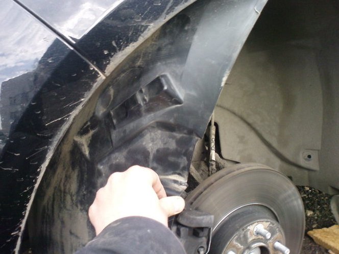

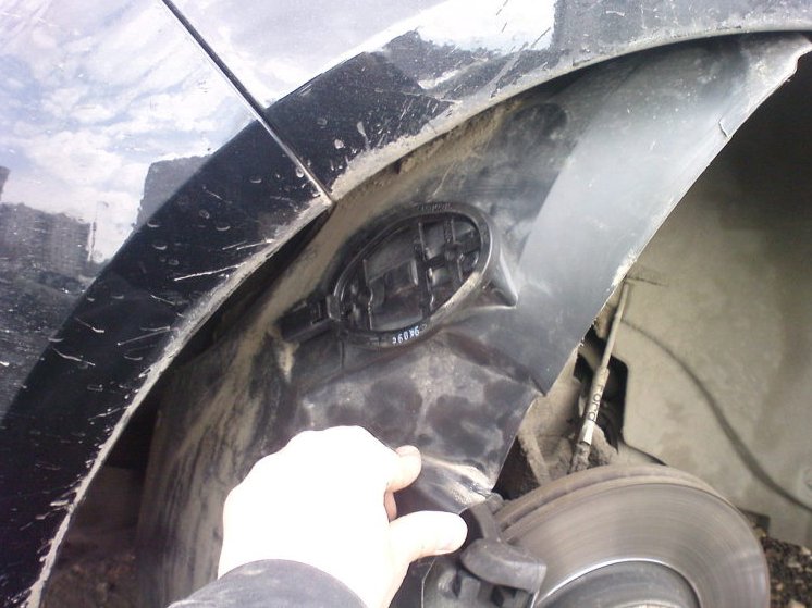

а чем и как крепятся антенны активаторы к подкрылку?
К переднему подкрылку — обычные саморезы, я брал алюминиевые, с широкой шляпкой.
Сзади — нужны специальные детали-кронштейны, там антенна крепится не к подкрылку, а к кузову в котором есть специальные овальные отверстия — куда и втыкаются кронштейны.
yomad
спасибо!
rav
купил эти кронштейны по 250руб за штуку…и оригинальный крепеж антенн к ним
а куда задние крепится ? ото у меня передний только один датчик стоит почему то, в заде снимал подкрылку и тоже не нашол.может где то прикручены ?
К кузову крепятся кронштейны сзади и к ним антенны
