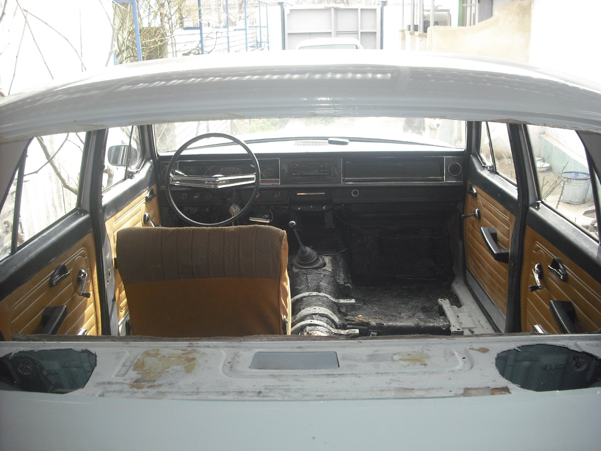

с лобового стекла хром как снимается
и сбоку где стекла
с лобового хром оконтовку я не снимал!)с салона берёшь выдавливаешь рзинку из паза, стекло само выпадает, потом аккуратно уже на снятом стекле снимаешь этот молдинг с резинки)Снимаеться он просто, размыкаешь замочки, сначало снимаешь верх и низ, потом уже боковые(их 4 штуки) Резинки цельная посередине есть паз, куда заводиться хром окантовка стекла, она снизу чуть изогнута чтобы зашла в паз резинки, выгинаешь ещё неможко и она сама выплёвываеться.Главное не погнуть полдинг, а то потом с зонтиком ездить будешь)Обязательно надо ставить сразу новую резигку на лобовое, если уже снимаешь, и на герметик её.я покупал за 80 грн.
С боку тоже самое.там по бокам стоят замочки, из разьединяешь и высовываешь, сначало боковые, потом форточку открутишь, потом стекло, потом направляющие снимешьесли )если они по стардарту то они за заклёпках стоят.)направляющие боковые и вверха, и потом можно вытаскивать форточку, потом стекло, и потом уже верхний молдинг, их тоже нельзя гнуть мужик, оно алюминий помоему я оддну погнуть немого, пол дня выравнивал, хер выровня в салон ещё потавил.)
Та же самая процедура с задними стёклами) Советую поменять направляющие, меньше грохота будет.:)

Расскажи ты сам все снимал весь хром на стеклах и на дверях ?
Макс я этот день проклинал когда это снимал.да сам…)главное не погнуть эти молдинги:)
ты завай конкретно что интересует, отвечу)
