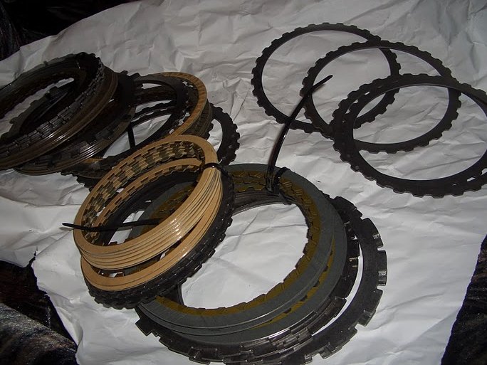

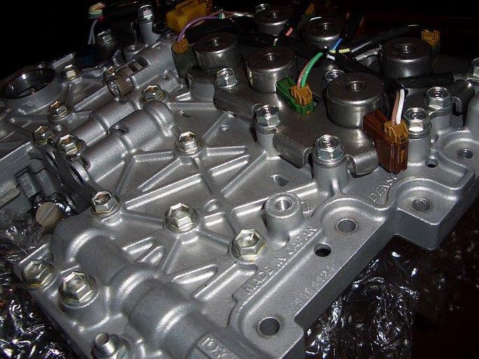

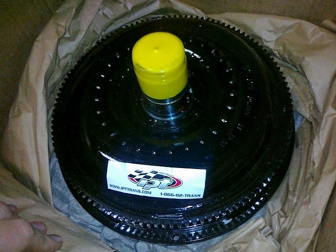

У меня Форик, автомату произведен ребилд в США по Stage_2, топовая контора IPT Transmissions:
www.importperformancetrans.com
1) Модифицирован гидротрансформатор (Torque Converter) — переварена геометрия лопастей и расширены масляные каналы
2) Модифицирован гидромозг блока соленоидов (Valve body) — перекалиброваны соленоиды и расточены масляные каналы
3) Установлены усиленные фрикционы и немного изменено их количество
