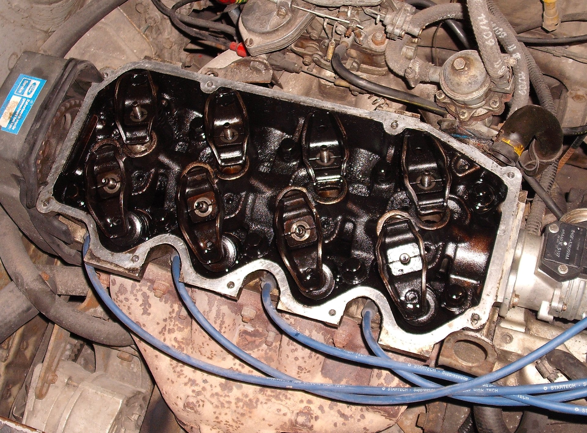

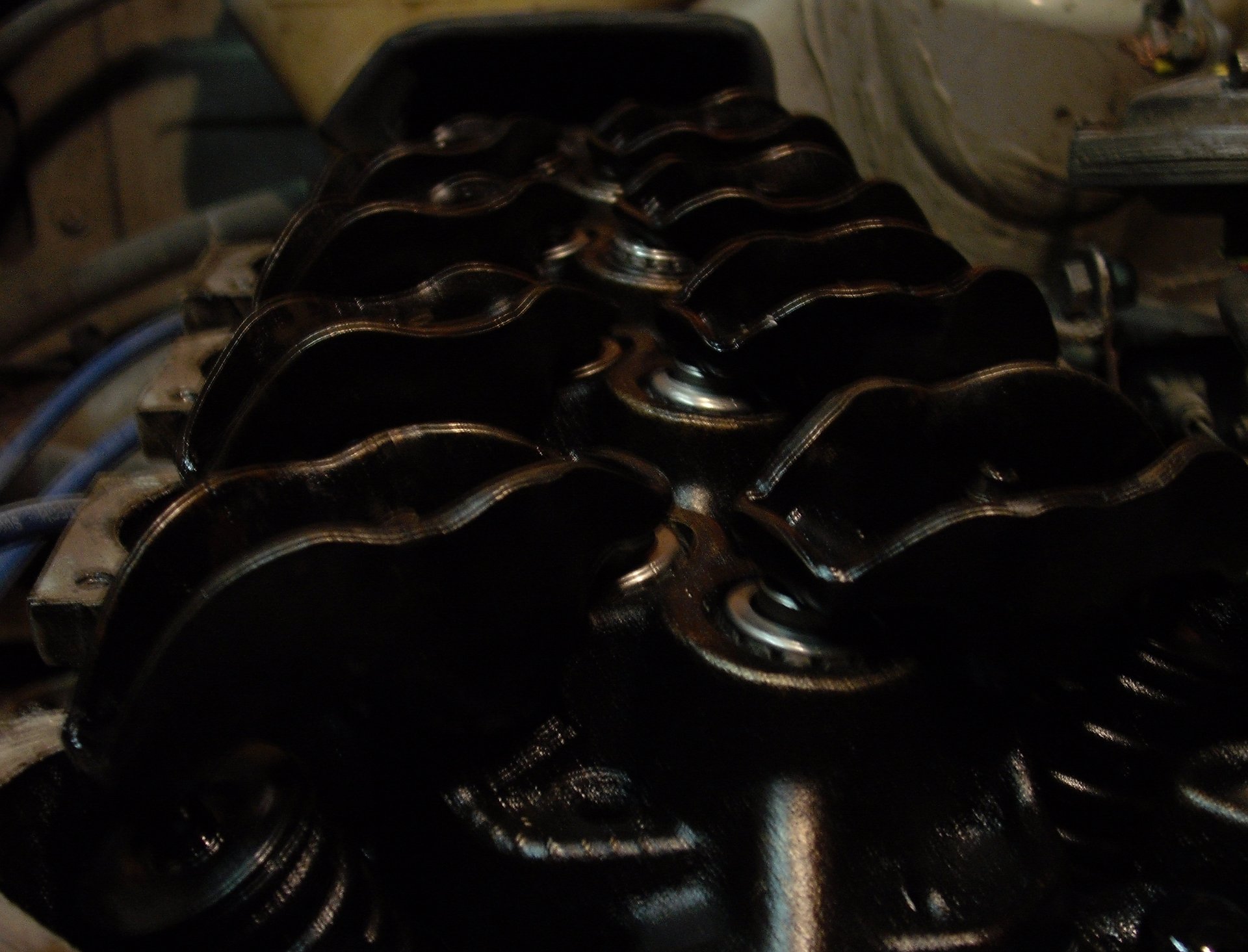

Пришел поставил, затягивал гайки без динамо ключа по интуиции(раньше помогало).Когда запустил то ужаснулся!
Работает как трактор, если не хуже.
На первом видео извиняюсь за качество звука но двух попыток тут нет 8-)
Ну и второе видео это после запуска прошло минут 5-8, прогрел на половину.
Все же один гидрик цекотит хотя и тише стал, ссылаюсь на тот самый с большим износом или еще может масло не закачало до конца.
Работой доволен, быстро и просто!
тыкаем кому понравилось на кнопочку 8-)

Зачет! только в следующий раз перед установкой макай их в масло и прокачивай чтобы заполнить его маслом!
Я про это знал но не хотел заморачиватся, оставил этот процесс на совести маслонасоса :) Да и все нужно попробовать чтоб знать что да как :)

да, да, да у меня прям так и было с первым запуском, уже хотел по новой разбирать. Прошло мин 10 и все отлично.
Кстате не на долго их хватило. Уже опять торохтят…
Да, меня тоже в начале этот дикий стук насторожил 8-)Может масло не качественное или им уже кердык!
а для чего нужны гидрокомпенс какую роль играют и как их прокачивают?
Скорей всего у тебя их нет в двигателе.Гидрокомпенсатор корректирует зазор и убирает его в ноль между клапаном и коромыслом в следствии чего пропадает стук и мотор работает тихо.На твоем двигателе это регулируется руками.
Гидрокомпенсатор прокачивается с системы смазки двигателя самостоятельно, но новые могут идти с маслом в нутри с завода изготовителя.
Походу это болезнь у всех эскортов =)
Я думаю что это не болезнь, а скорее года сказываются и отношение пред идущих хозяев к авто.
реально на первой видюшке трахтор)) а у тебя обороты ХХ не завысокие случаем?
Так движок же холодный, на подсосе стоит.А так обороты в нормальном состоянии около 1000

Без гидриков его не прогреешь 8-D

ОТЛИЧНО!) завтра придёт прокладка поддона, махну масло и тоже так сделаю, а какое масло в них заливал? новое?
В них масло заливать не надо, его туда закачает двигатель.Просто аккуратно разбери, промой, протри и собери, установи в мотор.
