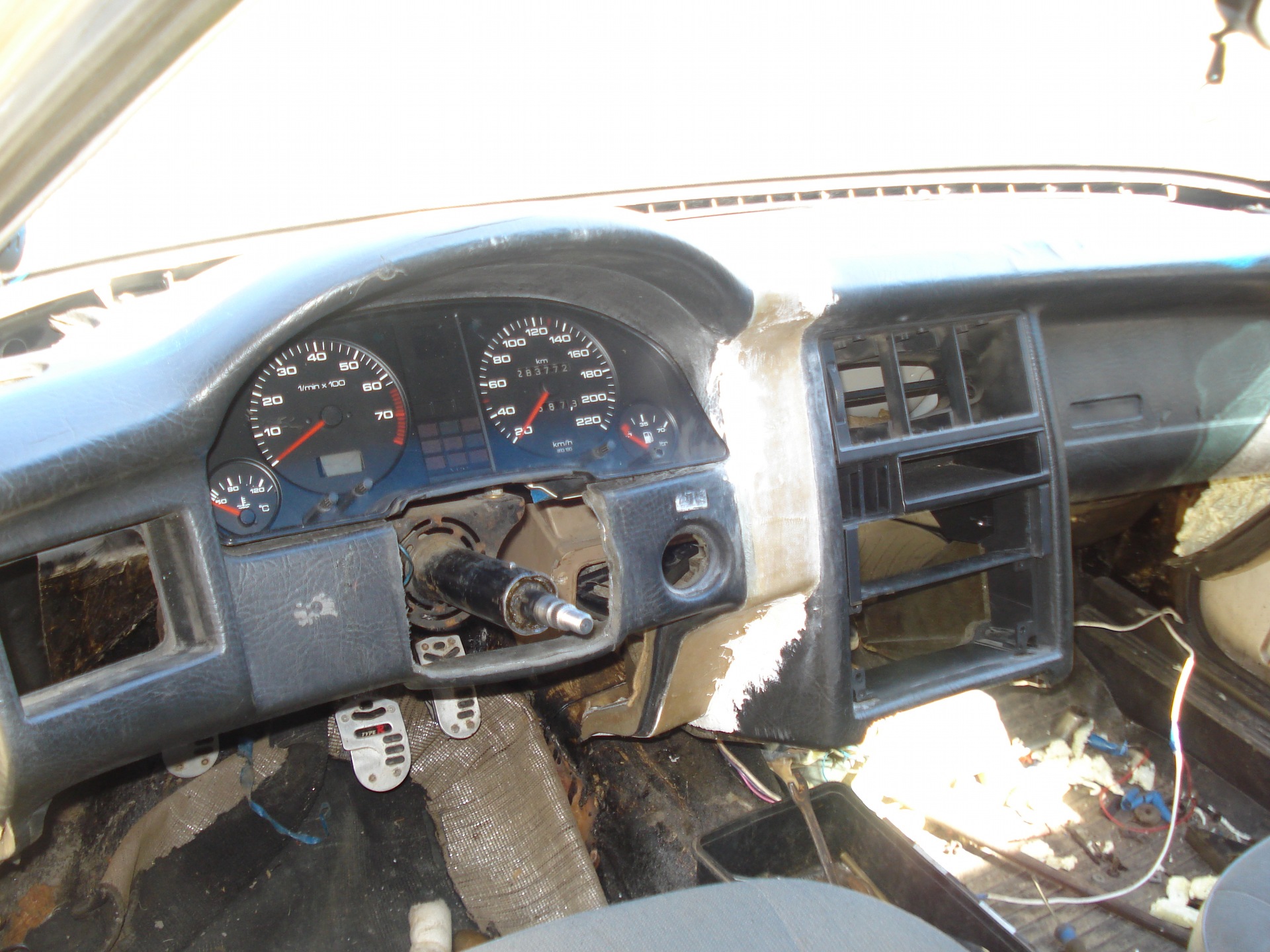

Затеял я конечно?!
После всех примерок, под гонок и думак насчет всего этого.Было решено собирать "лего-го".Из 2-х одну.Как я еще не придумал.
Прикинул?!Решил делать как накладку.Гемара тоже хватит.Но зато все с "срастается ".По моим прикидам должен получится эксклюзив. Тьфу, Тьфу не с глазить.

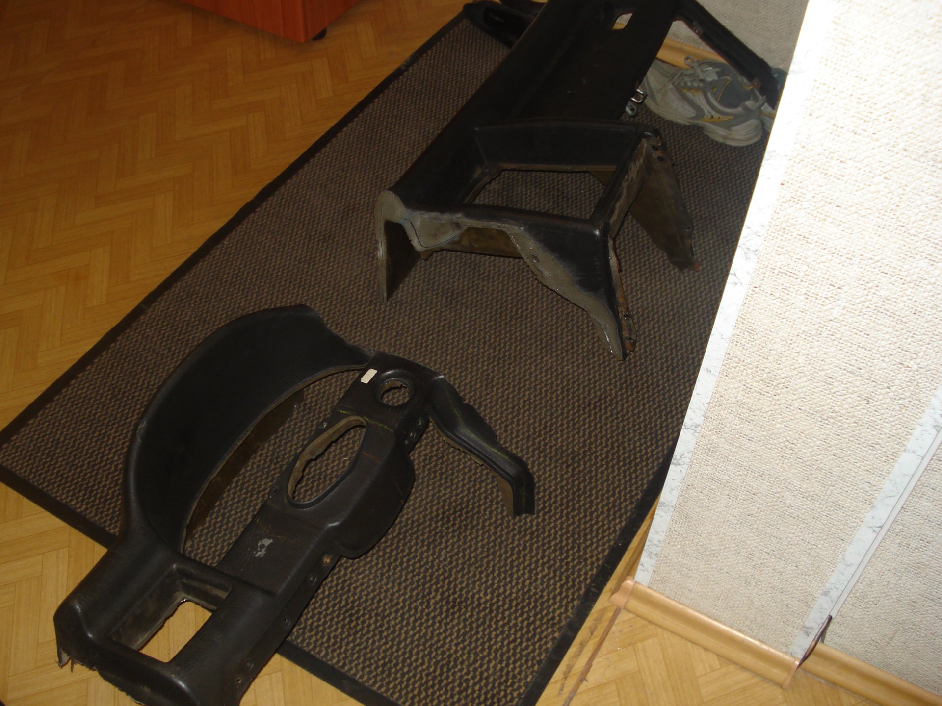

Ну и понеслось!Сузил еще на 5см.
Порезал
я эти две торпеды на нужные мне составляющие
.Соединил одно с другим.
Было принято решение после раздумий и "крути верти" :
: .Принят вариант удленять торпеду А80
Продолжение следует.
Сегодня вроде получилось разобраться с кометами по фоткам.Большое спасибо voshod1075
Продолжим:Разрезал торпеду
—.: и про клеил стеклотканью с баксидкой
На счет нижней консоли:
— ?Появились косяки:
—Что не будь придумаю?!
Продолжение следует.☺
