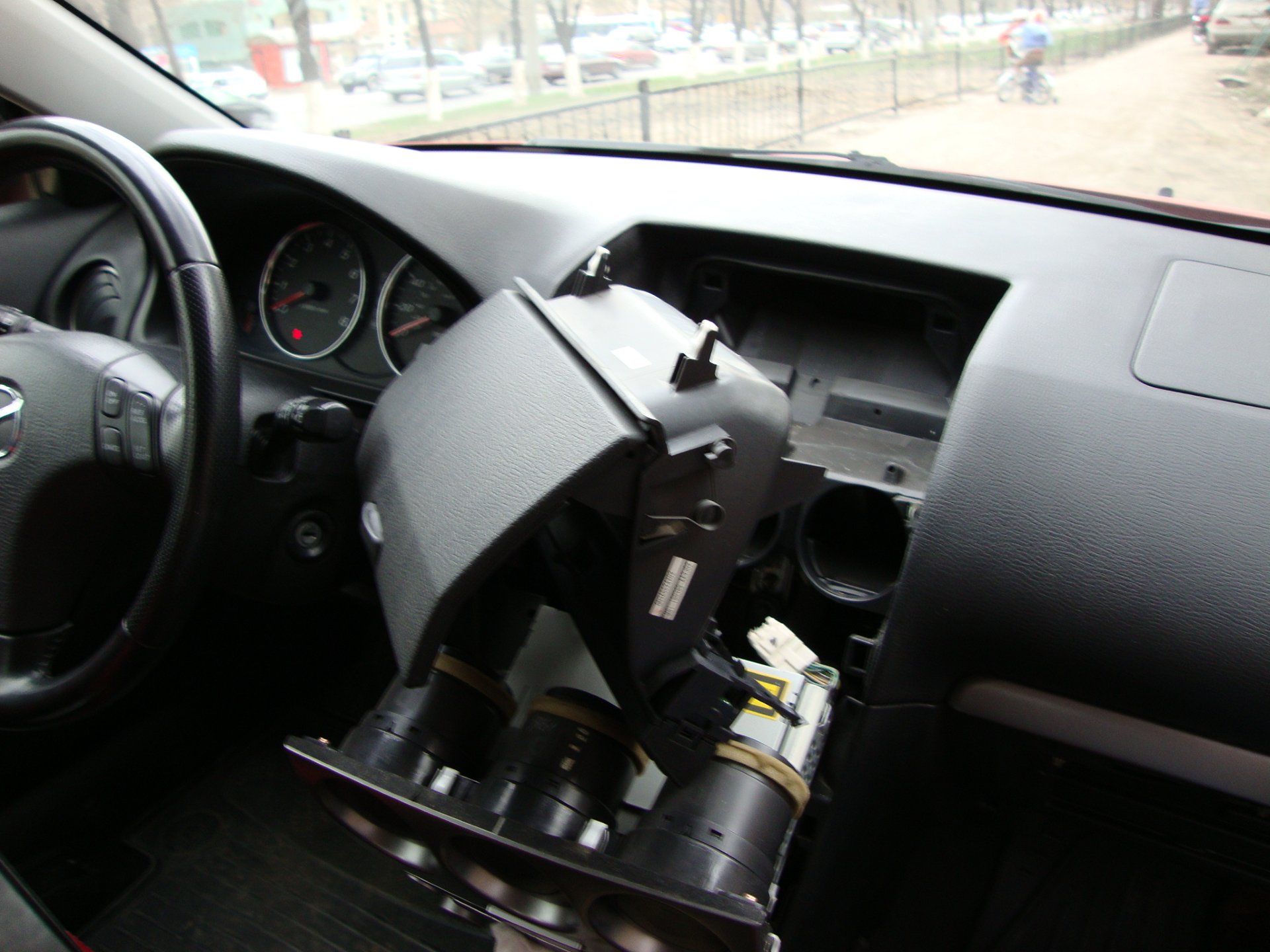

Порыл форумы, нашел как разбирается панель и принялся за работу. Кстати, вся панель аудио/климата крепится всего на 3 болтах и нескольких защелках. Зато сидит очень крепко.
Первым вверх вытягивается подстаканник. Крепится на защелках.
Далее панель с переключателем КПП тянется назад, отщелкивается.
И вот здесь видны 4 болта. Нам нужны верхние 2, которые крепят аудио/климат панель.
После чего важно открутить решающий 3-ий болт, который находится со стороны бардачка. Для доступа к нему нужно снять бардачок с креплений и оттуда болт сразу видно. Забыл его сфотать.
После чего панель с аудио оттягивается на себя и снимается с защелок.
Все, доступ к дисплею и верхнему перчаточнику открыт.
Под дисплеем видно 2 болтика, скручиваем их и снимаем дисплей с перчаточником. Дисплей также отщелкивается от перчаточника.

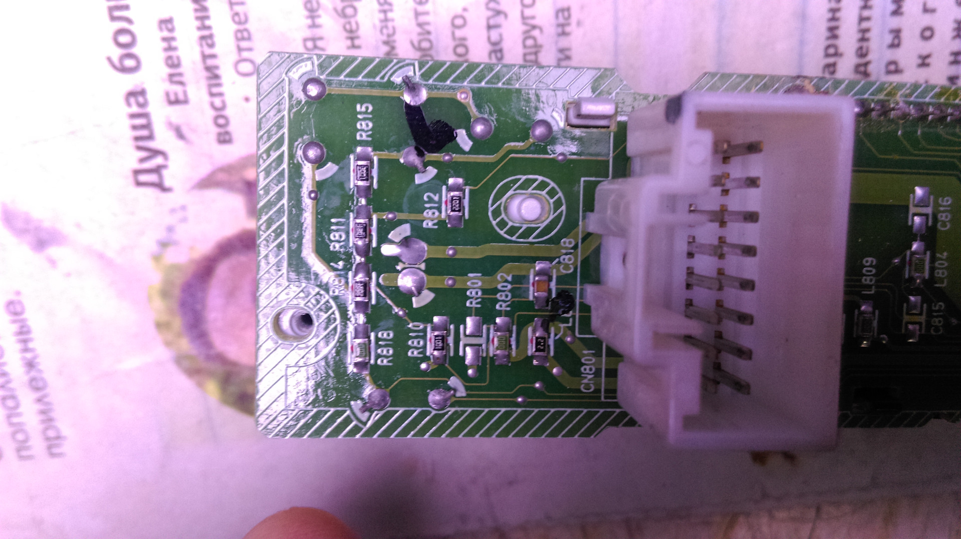

И вот тут до меня дошло — на моем дисплее 3 кнопки, на купленном от Атензы — 4, следовательно фишки контактов сзади дисплея могут отличаться… Мне повезло, в моем случае фишки сзади оказались одинаковыми. Но бывают дисплеи (с 3 кнопками) и с "маленькой" фишкой.
Не знаю как понять на какой машине какая должна стоять фишка, короче, мне подфартило и все сраслось.
Пока разбирал панель пооткручивал все, что нужно и не нужно. Вам этого делать не надо.
Собрал все в обратном порядке, включил, доволен как слон.

ЗЫ. Конечно, можно было снять родной дисплей, повозиться с паяльником и диодами, даже заменить цвет дисплея. Но мне некогда этим заниматься, проще и недорого купить за 40$ другой дисплей, к тому же родная красная подсветка очень идет салону моей Красной.

Приветствую! На днях и я заменил себе дисплей, вот только на старом была кнопка Инфо, соответственно — и расход показывала.
На "новом" присутствует кнопка Reset, по которой только обнуляется текущее время((
Может, в курсе, что нужно/можно переделать (имея два дисплея и возможность выпаять из старого все.) для того, что бы вернуть показания борт.компа?
Заранее благодарен.
привет
тут нужно разбираться в электронной части, а я в этом не силен
Yakovlew
Заранее благодарен.
Чтоб вернуть info, нужно перепаять нулевик с позиции R801 в позицию R802(актуально для дорестайлового дисплея). P.S. Только заметил дату…
