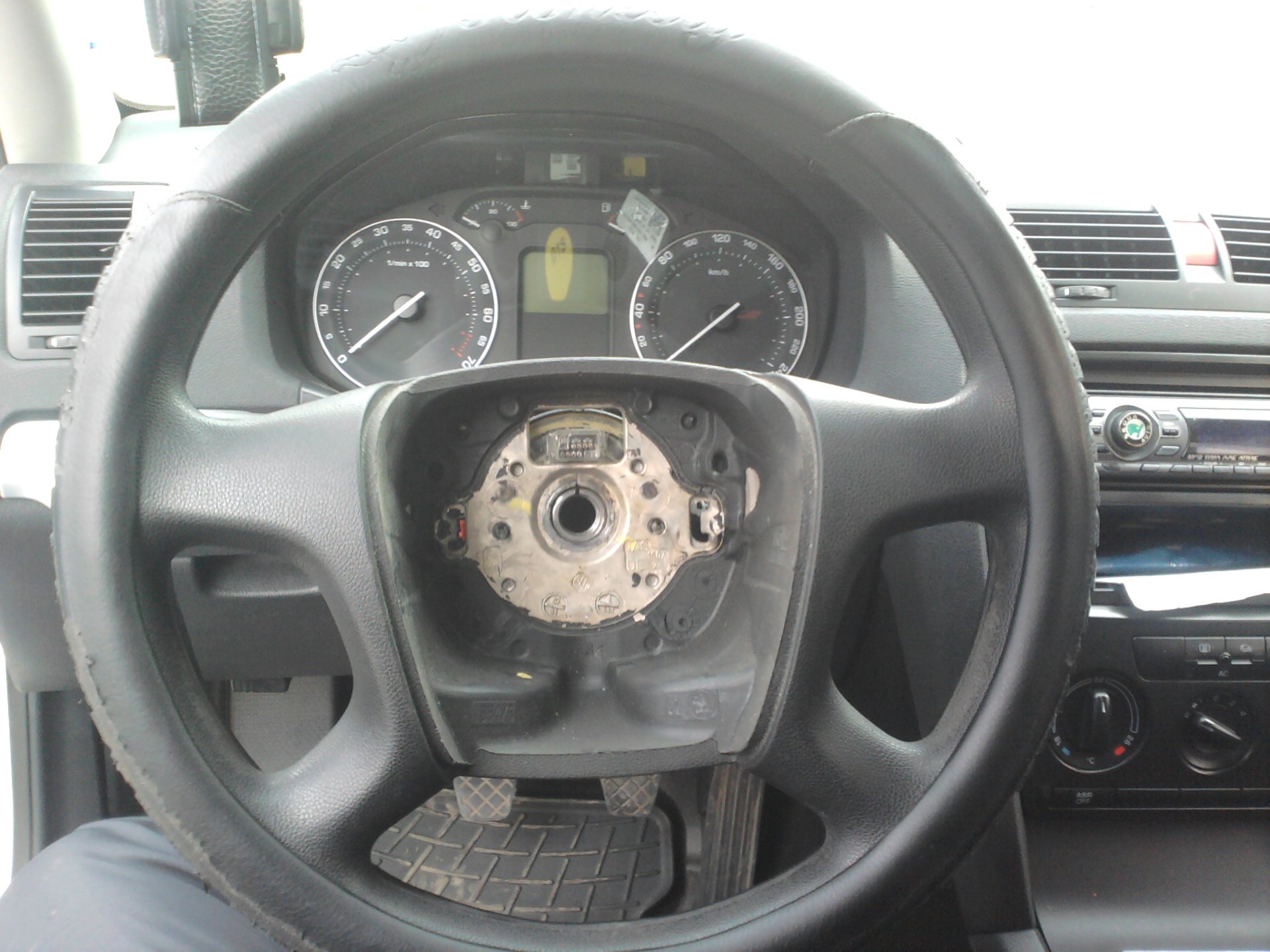

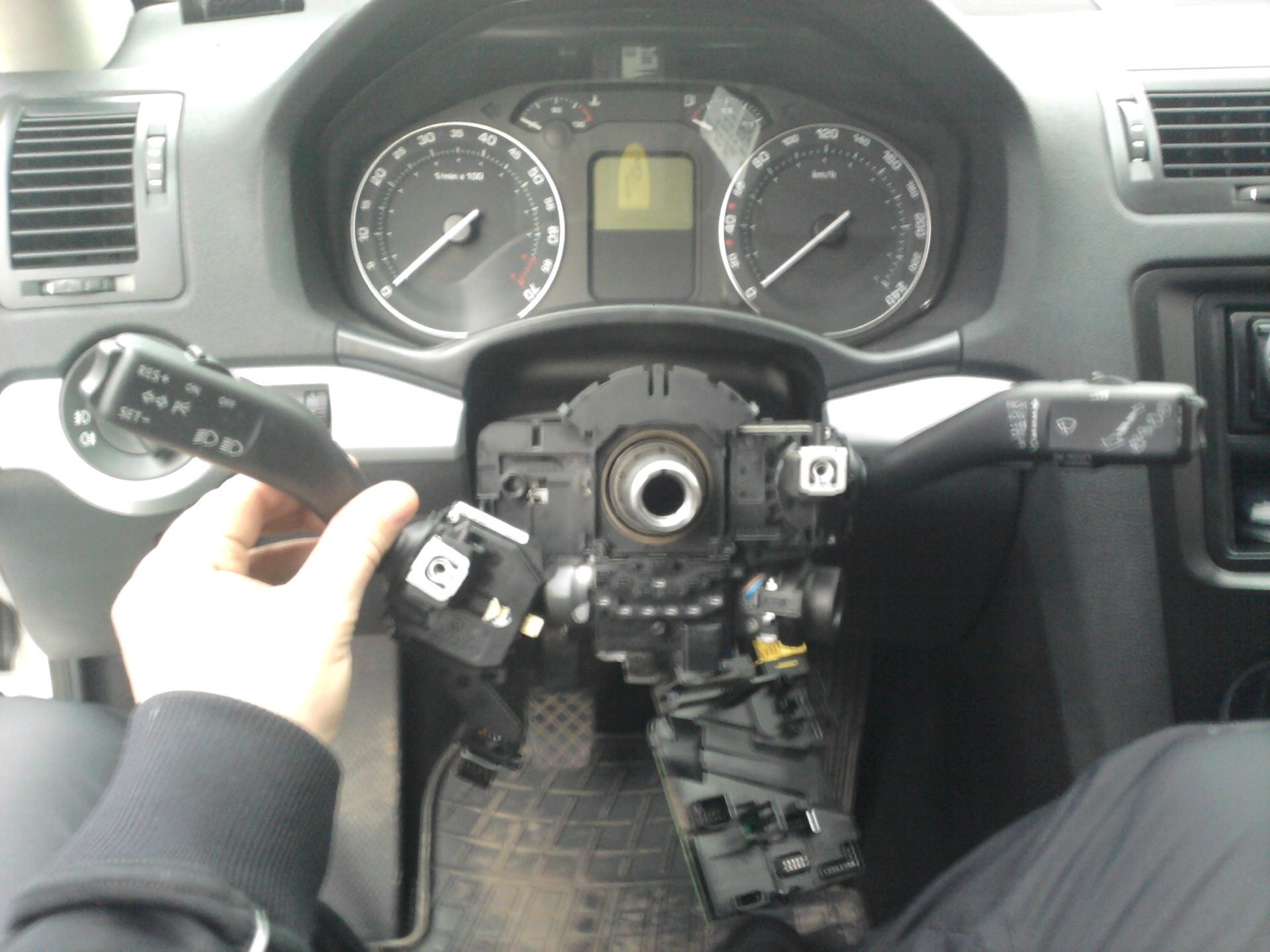

Давно хотел, наконец то поставил ! Проехал только 10 км на круизе, но доволен по полной ! :)
Ставить решил сам, почитав пол ночи на форумах что и как :)
Ставил по этой инструкции — ifolder.ru/7908432 (кто то с шкода форума россии заливал)
Переживал насчёт блока, что может не поддерживать … Глянув у Bother инфу о блоках, но пронесло ! У меня 1K0-953-549-BC, что и обрадовало ! :) После установки поехал к со драйвовцу Flicker и активировали через его шнурок Super VAG COM, за что ему огромное спасибо ! Всё работает, кнопками набирает, опускает скорость, индикатор на панели горит !

Самое главное ! Разогнали скорость нажали ON (может быть постоянно включен) и потом просто кнопочку SET -(минус) нажать и он включается и загорается, убираем ногу с газа и отдыхаем :) А то мы с Flicker активировали, но не знали что да как :) Ездили туда сюда, пока случайно не нажал "СЕТ" :)
Извиняюсь за фотки с телефона ! Фотик дома забыл !

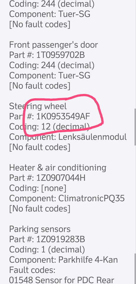

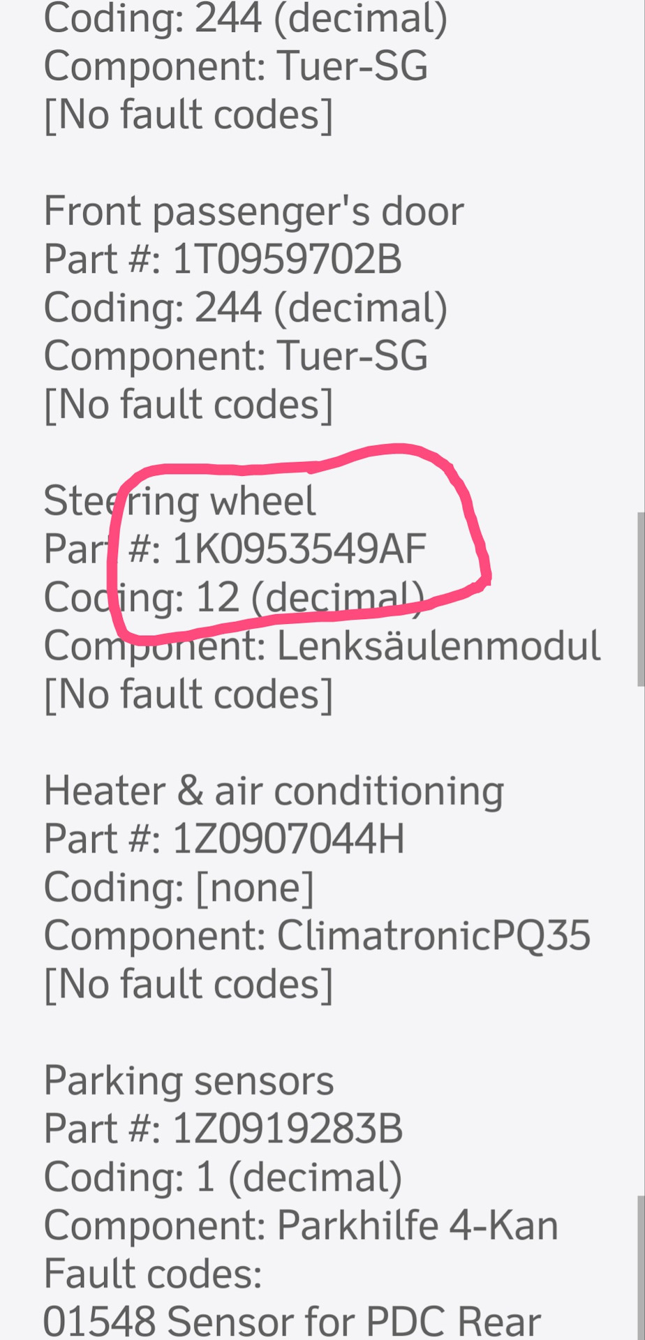

У тебя когда машина выпущена? у меня какая то хрень… подрулевой блок принял кодировку, а по двигателю выдает ошибку. Установщик сказал что типа не поддерживает блок управления двигателя. Но все же как то странно, обычно читал, что подрулевой блок не поддерживает, про блок управления двигателем вообще не нашел ничего… не знаю что делать((( Мотор такой же как у тебя, коробка — автомат, г.в. 2007
Привет, машинку покупал в 2007 году, по вин коду идёт 2008 года … а что за ошибка ? Номер какой ? и какой подрулевой стоит ?
вот перечень блоков, которые поддерживают :
Midline
Part Numbers: 1K0-953-549-F, 1K0-953-549-AF, 1K0-953-549-AH, 1K0-953-549-AP, 1K0-953-549-BC, 1K0-953-549-BF, 1K0-953-549-BN, 1K0-953-549-CA
Supported Features: Cruise Control, Trip Computer
Highline
Part Numbers: 1K0-953-549-G, 1K0-953-549-AG, 1K0-953-549-AK, 1K0-953-549-AL, 1K0-953-549-AQ, 1K0-953-549-BD, 1K0-953-549-BK, 1K0-953-549-CC, 1K0-953-549-CD
Supported Features: Cruise Control, Trip Computer, Multi-Function Steering Wheel
Это коды подрулевых или блоков двигателя?
Про свои я точно не знаю, я в этих электронных делах вообще не соображаю, рычажок устанавливал не сам (на сервисе практически официальный), заказывали они же, пробили по подрулевому сказали что с ним проблем не будет, так все и произошло, К сожалению на сервисе сломался ВАСЯ-шнурок, прописать они его не смогли. Дальше нашел чела который согласился помочь, сначала было все ОК, прописал, с подрулевым он подружился. Дальше проверили контроллер ошибок, их не было (хотя много читал что проблемы в основном с подрулевым). После этого он начал прописывать по блоку двигателя, и вот тут вылезла ошибка, какая, к сожалению тоже не записал. надо будет с ним еще раз встречаться и все записать. Он ссылается на то, что блок старый, хотя в сервисной книжке есть приложение с техническими изменениями начиная с 05.2006 г.в автомобилей, и там как раз чуть ли не на первой строке прописано про устройство Tempomat. Все таки думаю, надеюсь, что он что-то не то прописал
Это коды подрулевых … посмотри какой у тебя подрулевой стоит, через вагком, васю показывает, у меня стоял Midline(поддерживают круиз и борт.комп.) 1K0-953-549-BC . Сейчас я себе поставил мультируль и соответственно поменял подрулевой, брал какой первый б.у. попался :) попался Highline (круиз, бортовик, мультируль) 1K0-953-549-AG . — вот с ним возникли нюансы при кодировании … у меня раньше стояла система asr . теперь esp … у этих систем разная кодировка для подрулевого … как правильно закодировать понял, почитав про повылезавшие ошибки :)
