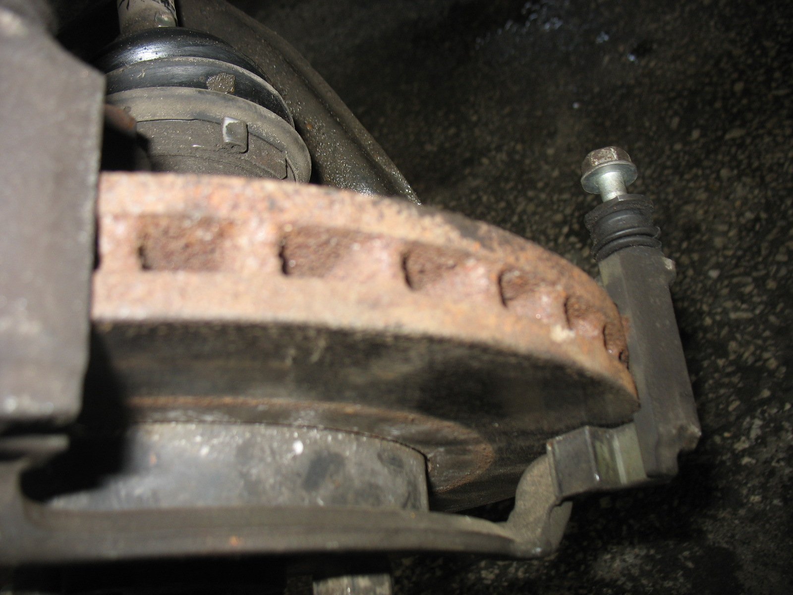

Так вот, мои родные тормозные диски всего за 53 000 км превратились в полное барахло, обслужив всего лишь полтора комплекта колодок (родные колодки умерли на отметке 20 000 км). Встал вопрос о покупке тормозных дисков, ценники на которых мне не понравились. Плюс новые 17 литые диски, на которых машина вообще тормозить отказывалась :-))
Совокупность вышеперечисленных факторов с подвигла меня на замену родных одно поршневых суппортов на двух поршневые от Nissan Skyline R33!

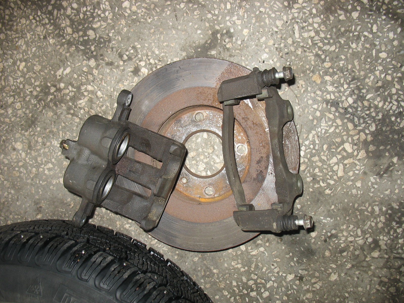

1. Приобрел ступицы в сборе от Skyline R33. Естественно с 2 поршневыми суппортами, т.к. бывают Скаи и с 1 поршневыми %) Кста, скай был 2.5 купешка синего цвета с очень ровным кузовом. Жаль, что его по частям распродали (((

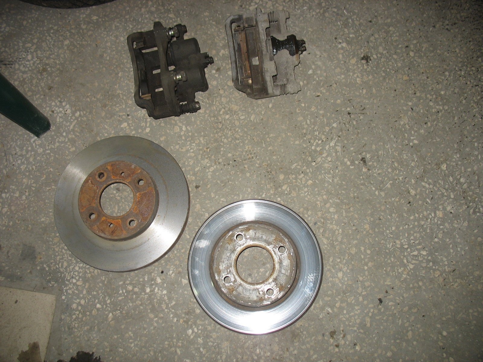

2. Снял со ступиц суппорта, скобы, колодки. Остальное не трогал, потом продам дальше %))

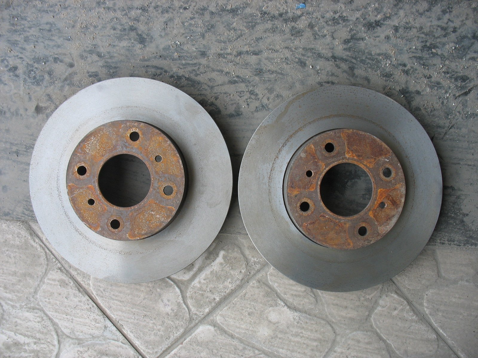

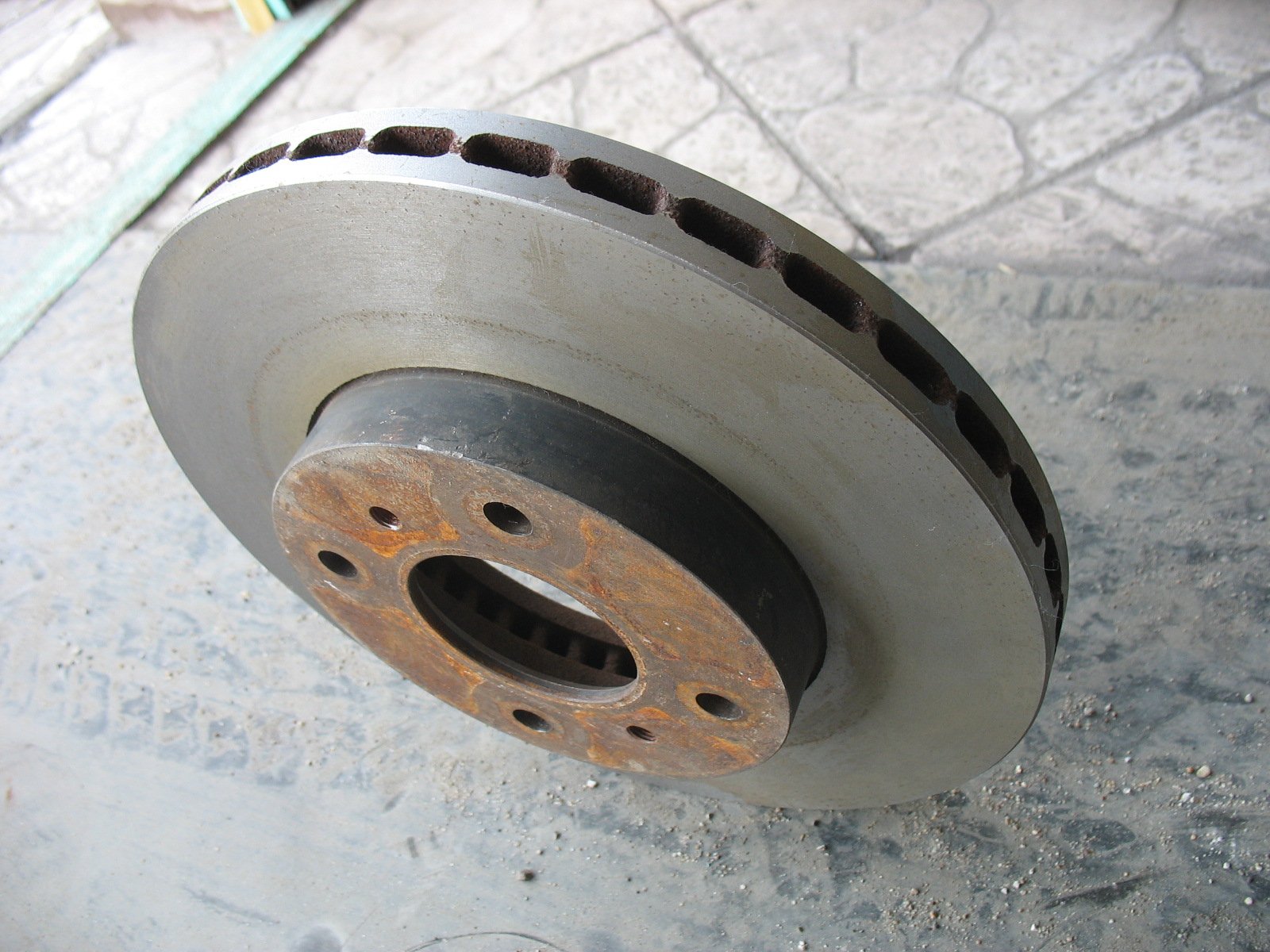

3. Теперь начинается самое интересное! Если сразу же поставить суппорта со скобами и тормозные диски от Ская на Альмерочку, то мы можем заметить, что диски сидят вплотную к скобе, т.е. диаметр дисков нужно немного уменьшить, о чем я, конечно же, знал заранее! (благодаря Мушегу). Методом тыка решил, что будет достаточно сточить диски до "перегородок" и оказался прав! Токарь замерял диаметр дисков: 280мм. Сточил по 2.5мм и в итоге диски имеют диаметр 275мм.

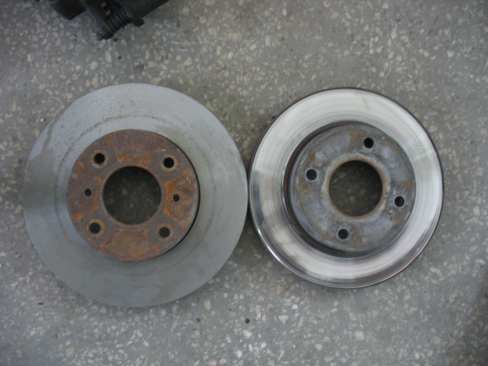

4. Далее немного сравнительных экспериментов %)) Диски от Ская не только больше в диаметре, но еще и не фигово толще!

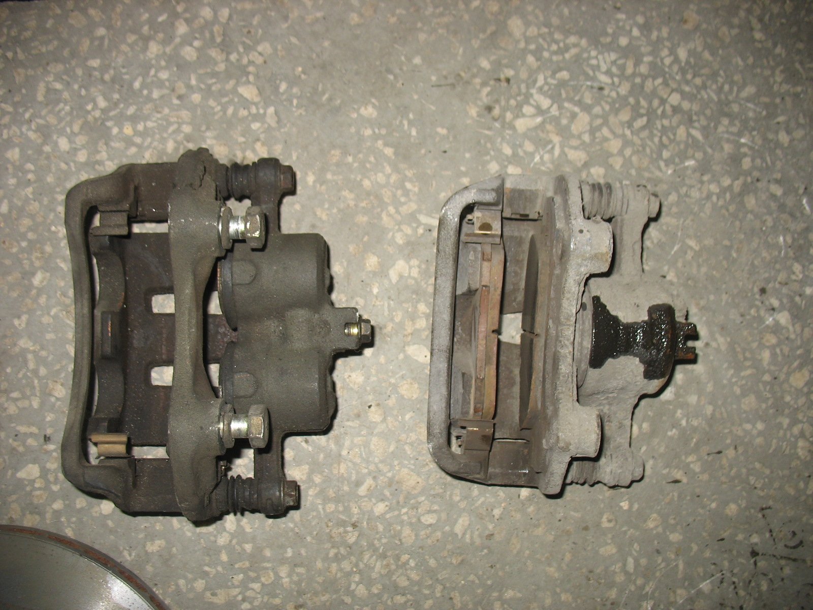

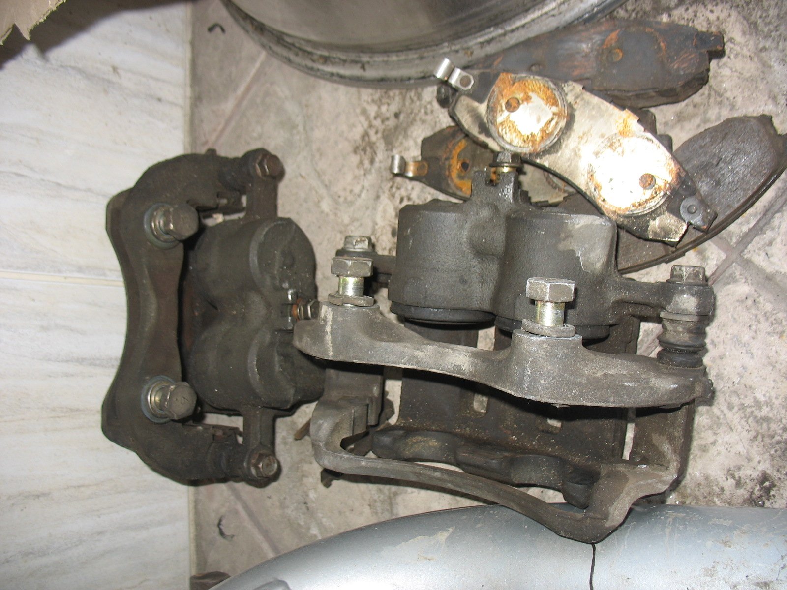

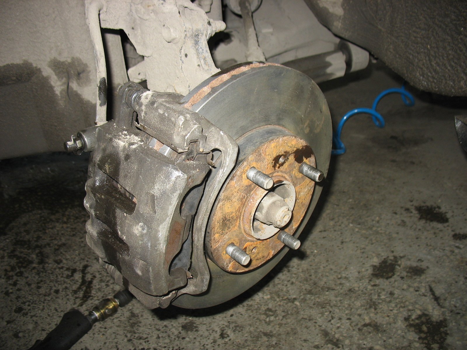

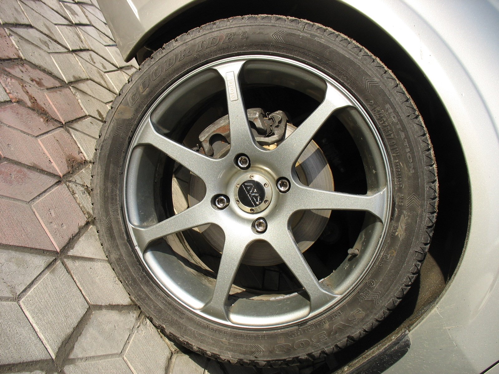

5. Теперь необходимо было снять родные суппорта, скобы, тормозные диски, колодки. Скажу честно, ни капли не переживал на счет того, встанут ли в итоге Скайевские тормозяки, что не сказать о товарище с сто, который до последнего не верил :))) В итоге все встало идеально ровно и без лишних зазоров! Все четко, будто с завода.
6. Прокачали систему, заменили тормозуху и на обкатку.
Итог:
1. Машина реально стала ТОРМОЗИТЬ!
2. Новые суппорта больше и шире, по этому теперь меньше 15 диаметра колеса не поставить + нужно следить за вылетом колес.
3. Внешний вид тормозов стал добротнее.
4. Родные тормозные диски и колодки Хитачи прямиком с Японии! Сток от Скайлайна! %)
5. Я счастлив!
