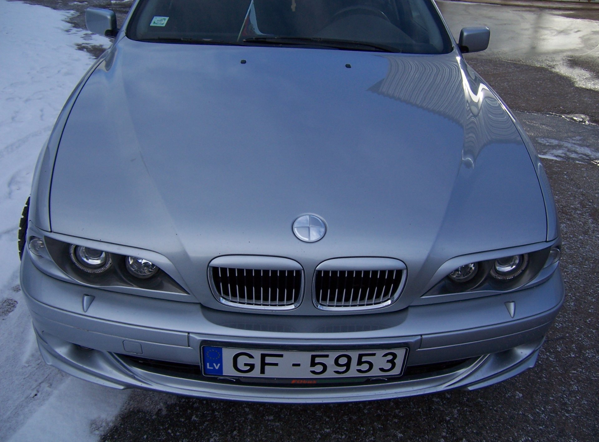

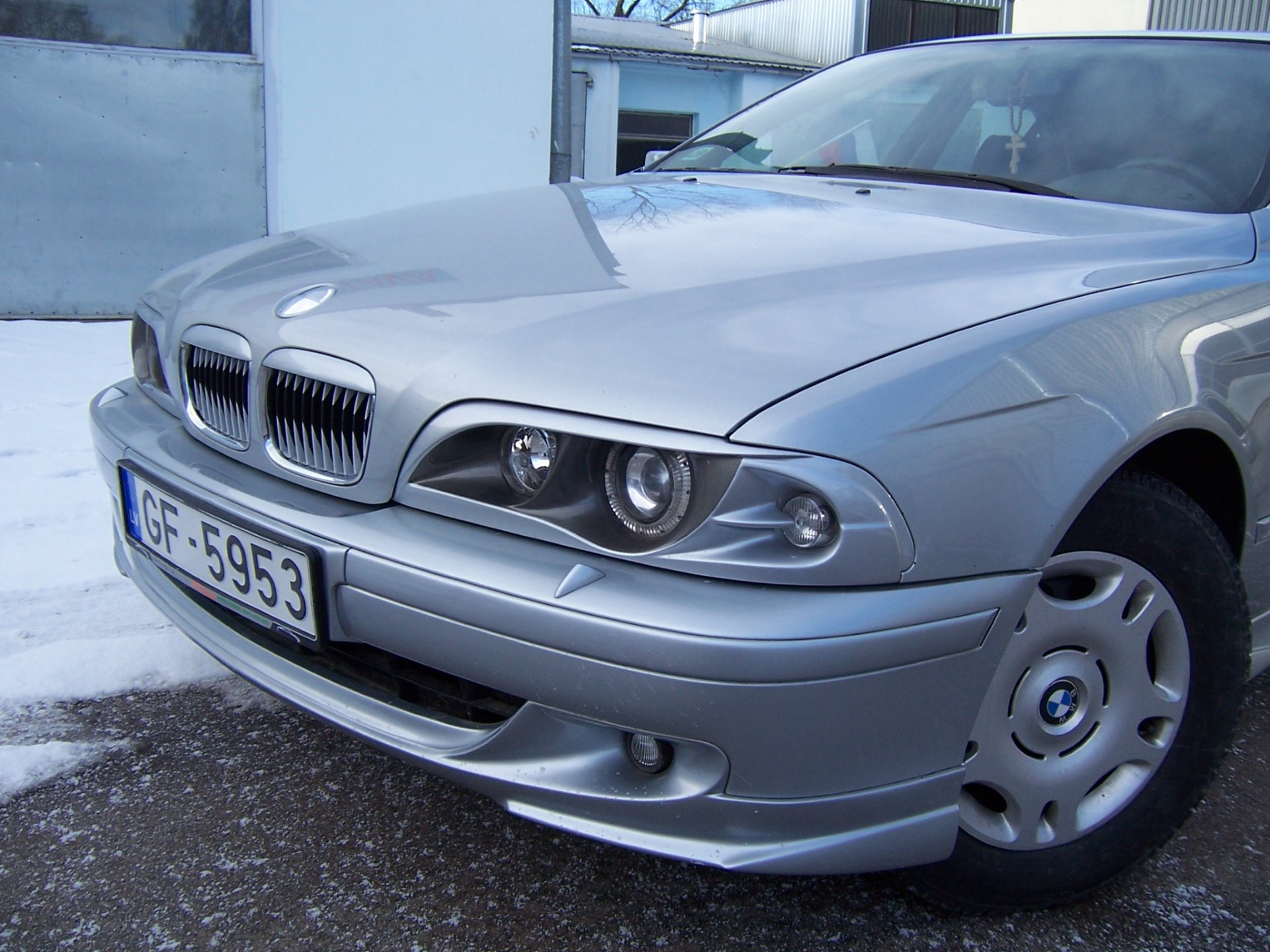

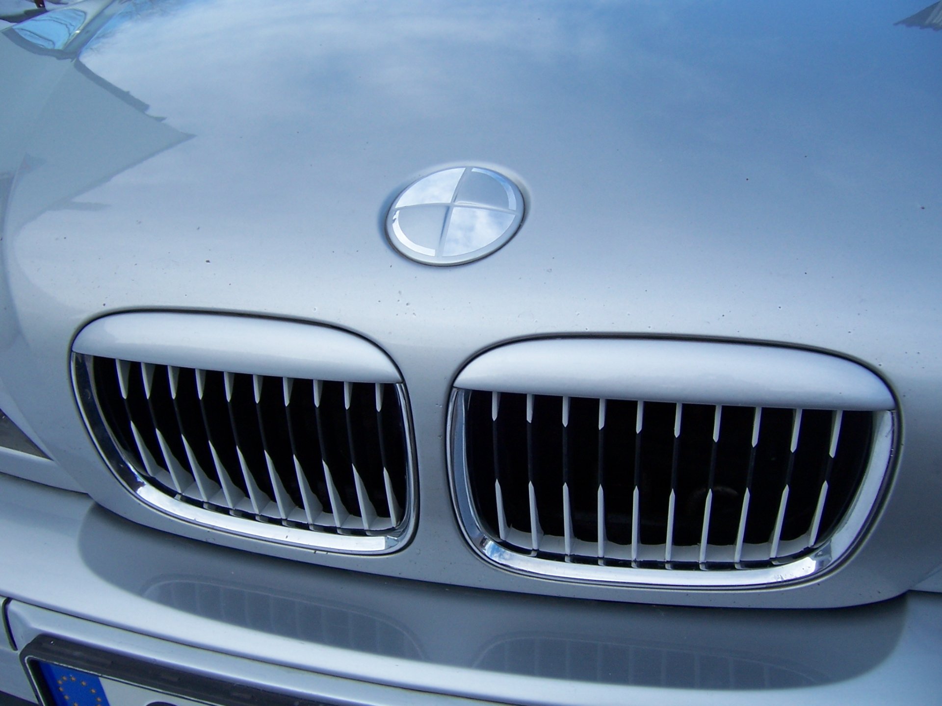

В один из таких дней когда нужно было скоротать время между утренней закраской форм и послеобеденныой их поклейкой, я ненашёл ничего лучшего чем занятся тюнингом своей машины… Ну как тюнингом. Для него нужны деньги, иногда немалые. Поэтому решил просто навести марафет нетребующий капвложений. Взор упал на коробку с виниловыми обрезками плёнок Оракал. И пришла идея сделать на решётке радиатора хищные зубы. Может просто настроение было подстать, незнаю. Но раз решил, то сразу и сделал. сначала думал сделать акульи зубы хромированными, но плёнка очень плохо огибала ребро решётки и даже фен не исправлял ситуацию. Поэтому взял снежно белую плёнку. оклеив пару рёбер и отойдя в сторону понял что это тоже не то. Белый цвет так сильно увеличивался и как будто нависал над рёбрами, что складывалось ощущение буд то зубы вставные. Поэтому окончательным цветом который был выбран стал светлосерый. Он действительно напоминал пасть акулы с серыми старыми зубами.
Нарезав из Оракала необходимое количество кривых треугольничков и разметив решётку в виде приоткрытой пасти, я очень быстро, помогая феном смог осуществить свою идею.
Вот что в итоге у меня получилось.

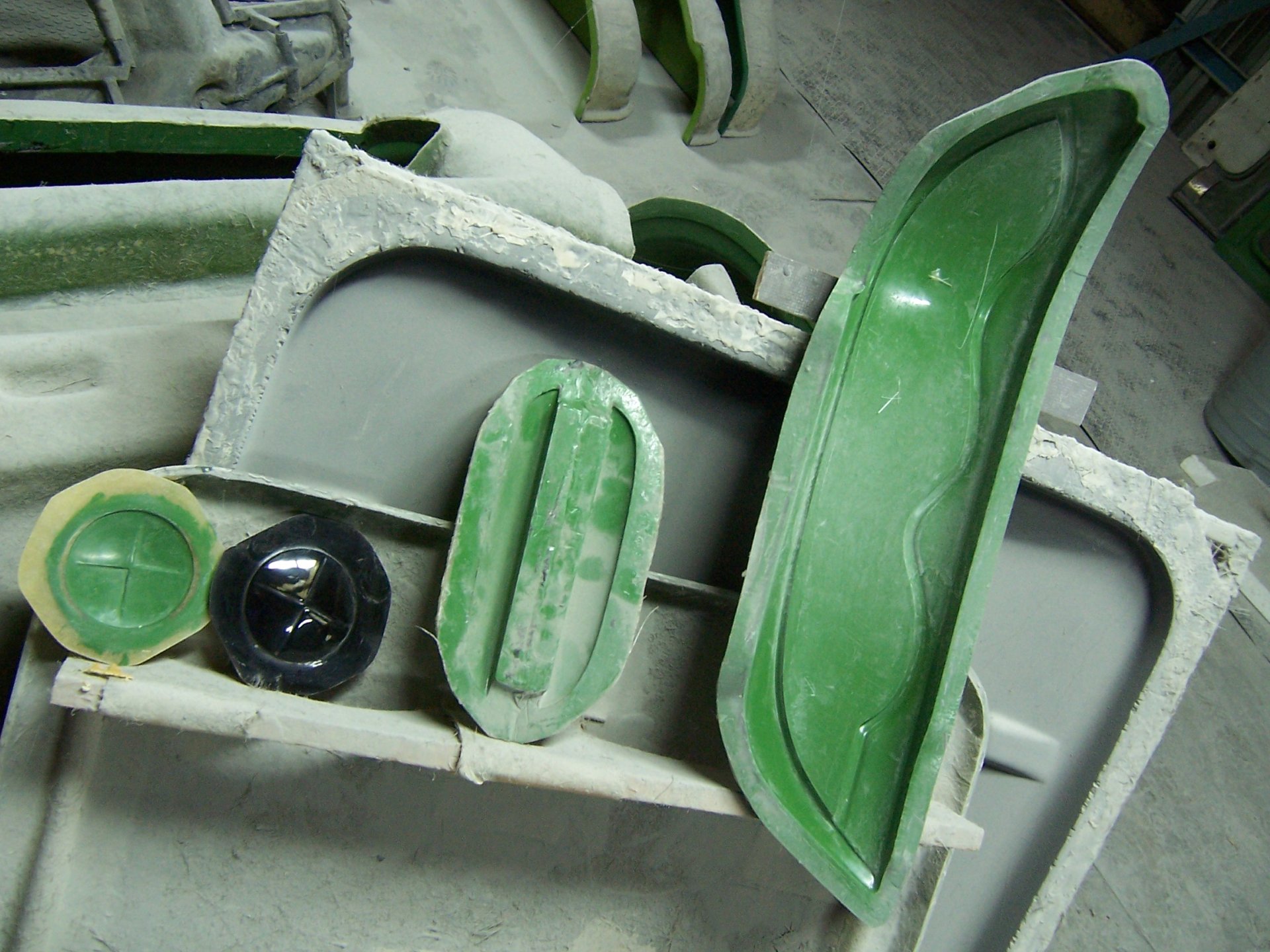

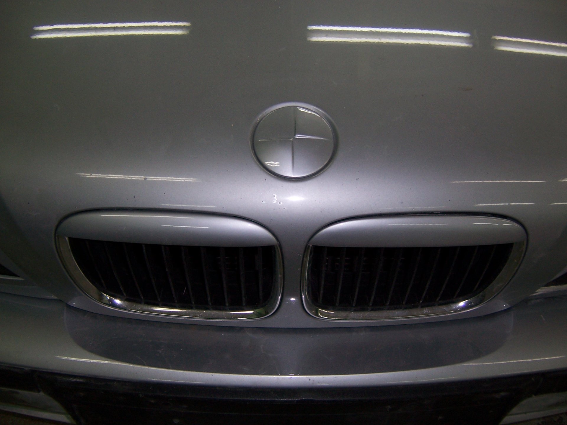

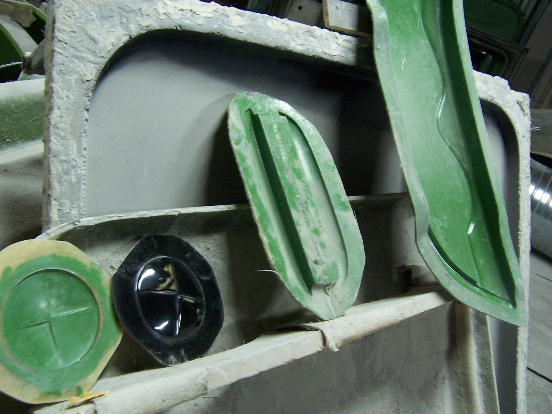

В своё время я сделал макеты и формы выпуклых значков БМВ на замену родных.
Выклеенные в них и покрашенные новые значки довольно интересно смотрелись.

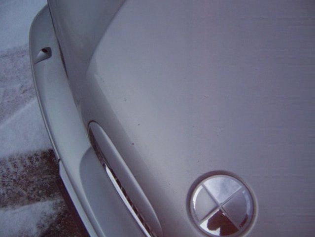

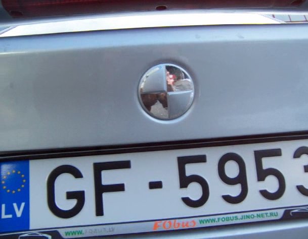

Но до этого дня, пока у меня в руках не оказался оракал с поверхностью хрома. Идея пришла быстро. Сделать выпуклый и окрашенный в цвет кузова значёк более выразительным, но не бросающимся в глаза. Думаю задача была успешно решена.

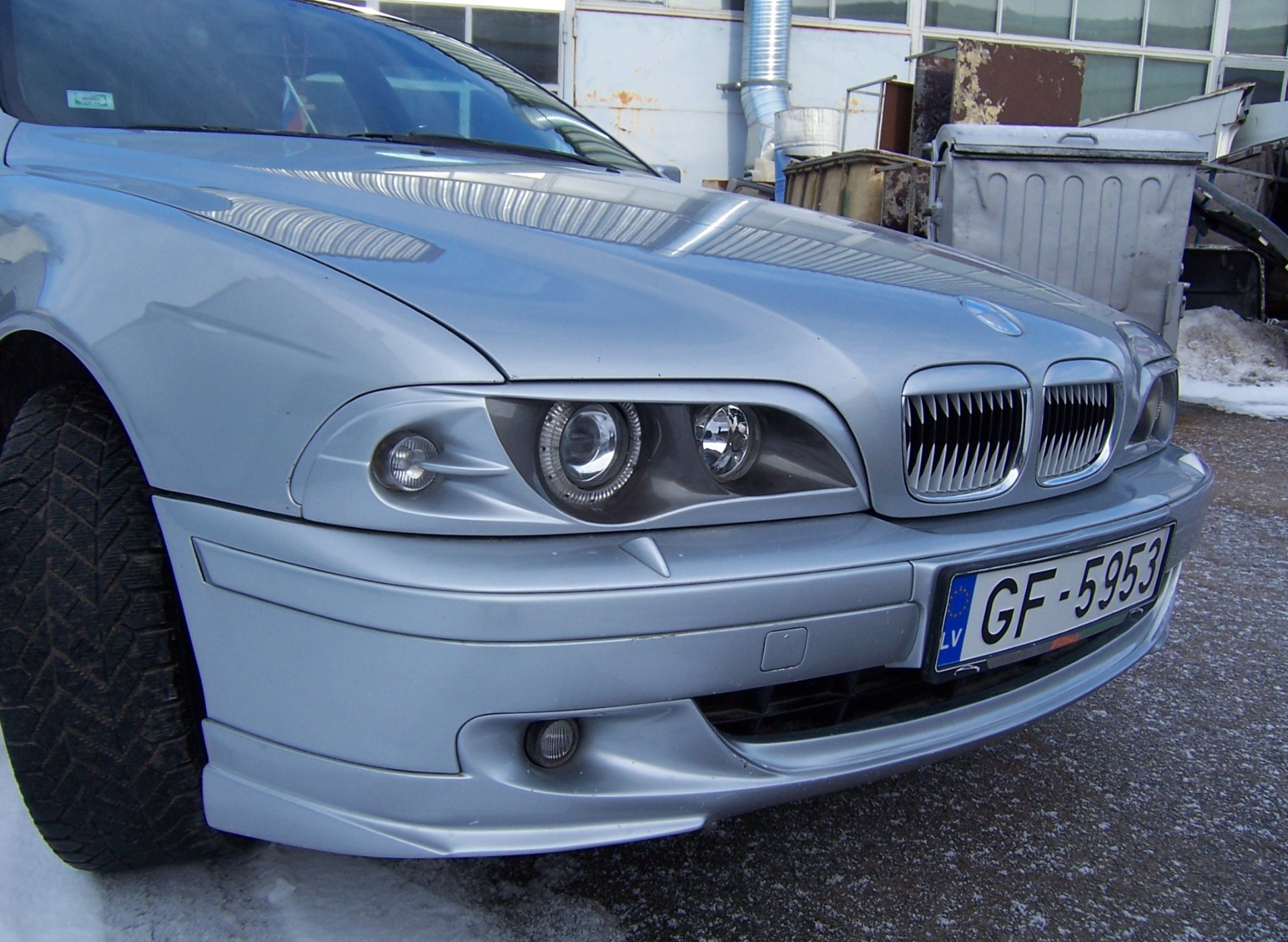

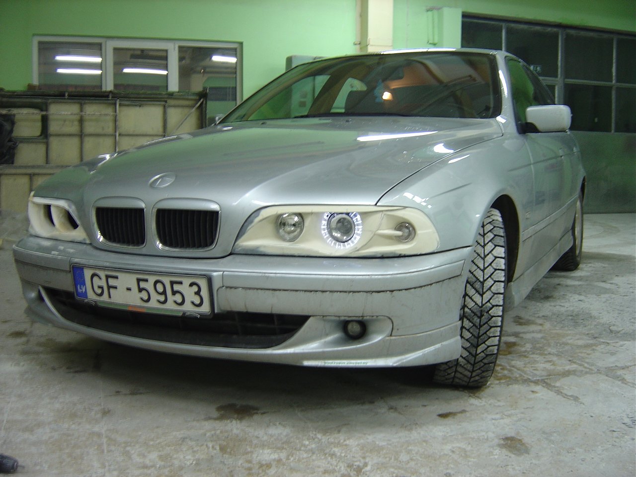

Когда с поклейкой оракала было покончено мой взор упёрся в нижнюю планку передней юбки. В своё время я её покрасил чёрной матовой краской поверх на лаковое покрытие. В результате затемнения добился эффекта намного большего воздухозаборника чем он был на самом деле.
Теперь же мне показалось что низ бампера вцелом кажеться очень хрупким по отношению к верху и было принять решение убрать чёрный цвет. Что я и сделал с помощью тысячной нождачки и полировочной пасты. Юбка стала зрительно больше. Но сейчас я считаю что первый вариант был лучше.

а из чего макеты изготавливал?)где шаблоны брал?)
Имеется ввиду значки? Наклеил на родной 2 треугольника из пластелина и снял промежуточную форму. В ней выклеил 1 изделие. Прошпаклевал его и довёл до зеркального состояния. Снял хорошую форму и начал тиражировать.

C зубами оч прикольно смотрится ! а выпуклые значки вообще в тему )
Спасибо. Я старался.
