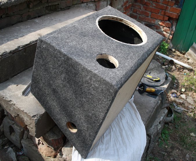

Сегодня закончил вторую модификацию своей бубнелочки.
Booomblaster Mk2.
Изначально был вполне доволен своим первым вариантом саба переделанного из самодельной АС. Но потом все чаще начал задумываться о более компактном сабвуфере. Сделал корпус на 36 литров как то рекомендует завод изготовитель динамика. Сделал, послушал, отставил и начал делать опять таки те же старые 80 литров, но в корпусе — трапеция. Ну не звучит низ из коробочка в 36 литров. Ну хоть тресни я не верю в то что Стелсы могут звучать белее-менее приемлемо!
Особого выигрыша в габаритах не увидел, хотя он есть. В итоге "отвоевал" около 10 см полоску в багажнике за счет утопления саба в нишу между стойками и скос трапеции по форме заднего дивана.
Стенки делал из слоя ДСП+ОСБ. Вышло на 25 см толщиной.
Затем слой Бризола в качестве вибропоглотителя и обтяжка карпетом.
Бюджет коробка — из подручных средств и остатков :) А вообще то примерно пол листа ДСП и пол листа ОСБ + Бризол, 2 тюбика клея Момент Монтаж, жмени саморезов и по сути все.
С натяжкой карпета ожидал сложностей так как делал из остатков, и приходилось учиться клеить в стык.
Как оказалось — это не сложно при наличии хороших лезвий на нож. Шов найти "не подготовленному" человеку сразу не удастся :)
Полтора дня на сборку корпуса (с учетом высыхания клея), день на обтяжку карпетом.
Результатом более чем доволен. Во первых саб вышел намного аккуратнее первого варианта, во вторых выиграл 10 см багажника, и в третьих за счет более плотного корпуса слышимые границы работы саба понизились, он стал "выгребать" инфраниз более явно.
Пока гриль не купил поезжу с этим сделанным из кольца и стяжек :)))) Потом как приедет гриль поставлю и кольцо ФИ перекрашу в цвет гриля.
Если что интересно, отвечу на вопросы ;)

Так это уже тритий. Первый был не плохой не не аккуратный. Второй аккуратный но плохой и не доделанный по тому что стало понятно что плохой:))) А третий — вот уже с опытом прошлых 2х удалось достичь желаемого результата.
Сложного ничего нет. Если надумаешь, дам прогу для просчета, а дальше тупо лобзиком или паркеткой резать ДСП и ОСБ и клеить и крутить. Самое сложное здесь расчеты, но они делаются прогой и "попадают" в точку. Купить хороший саб очень дорого. Такого плана ящик готовый будет стоить около 2000 грн только корпус. На заказ может и в 1000 вложишься. Но то что делают за 300-600 грн — фонера малообъемная. Толку мало даст.
