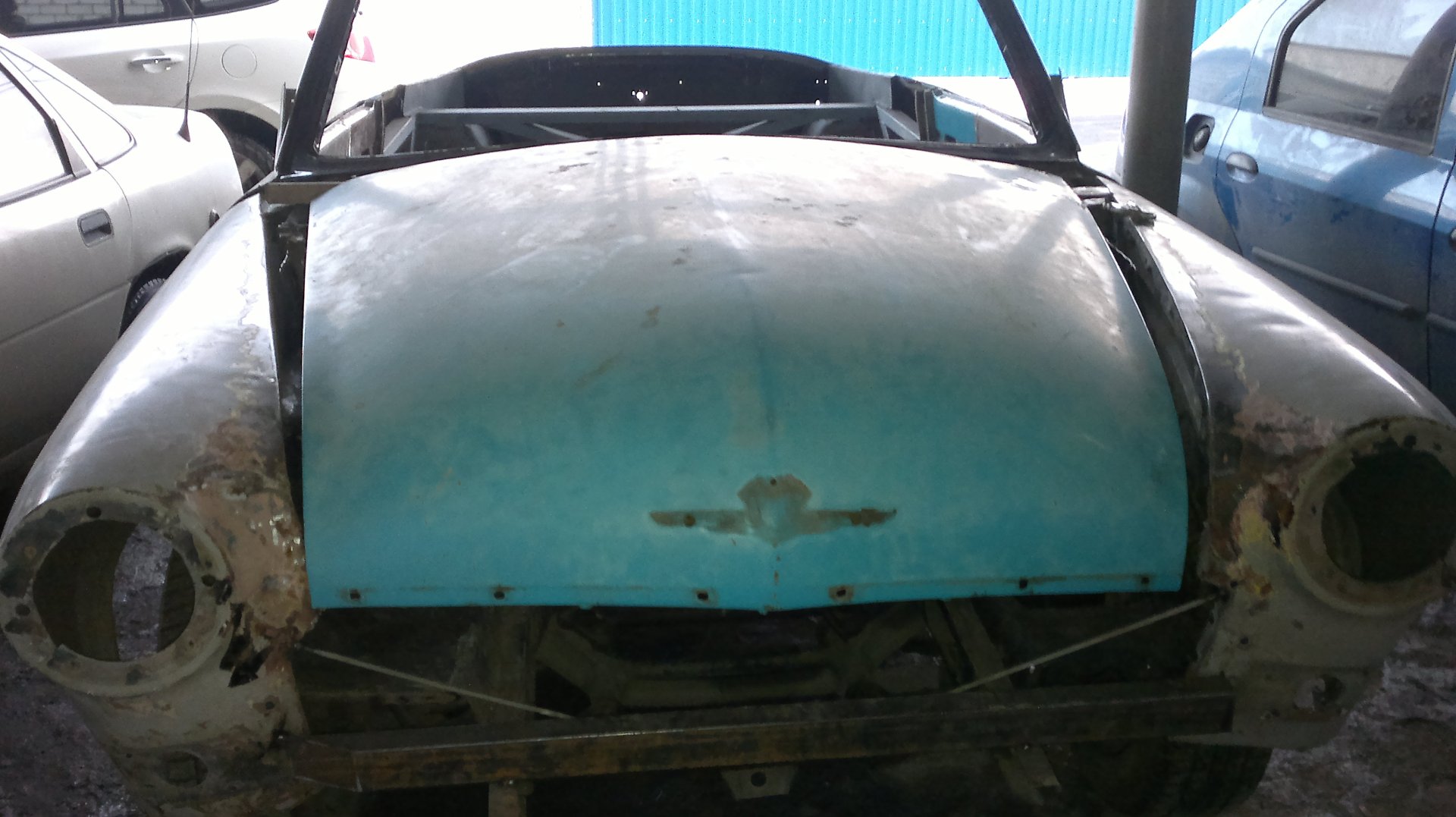

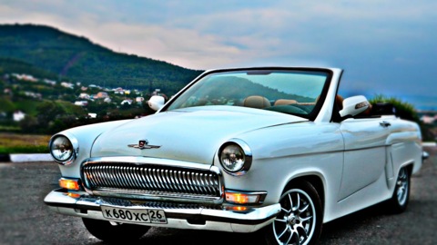

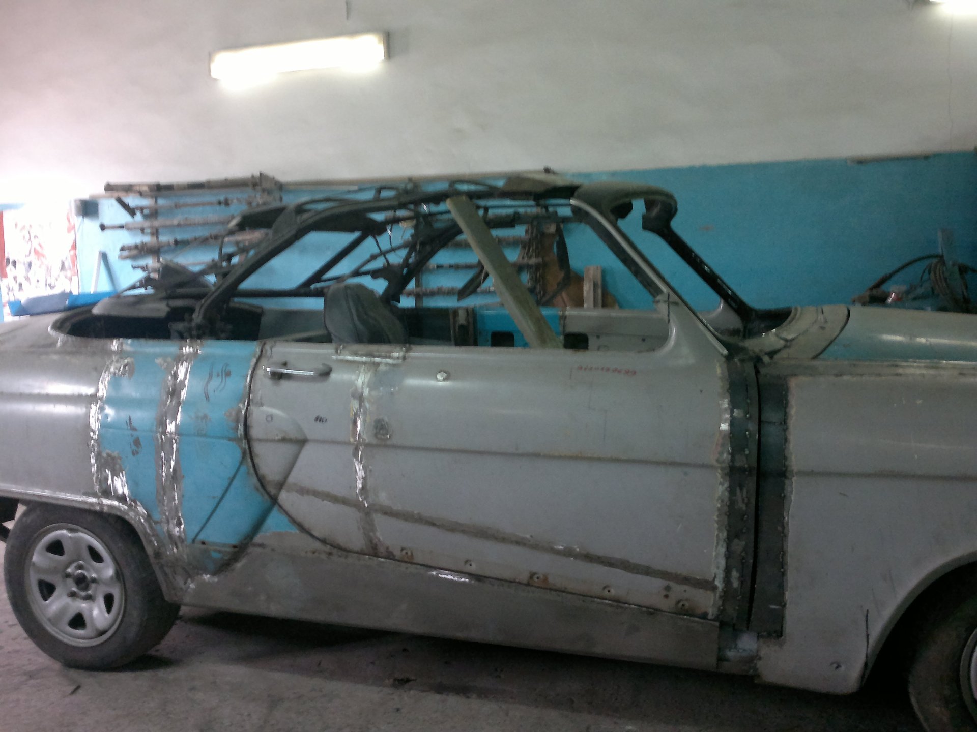

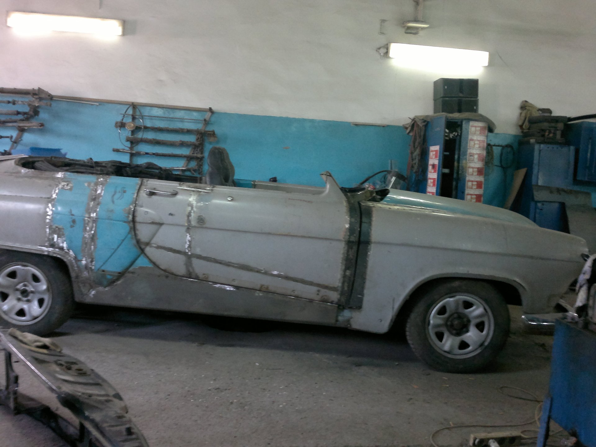

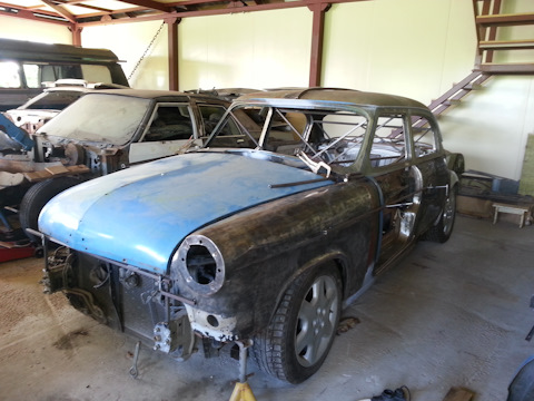

База 3110 шире и длиннее газ21. Кроме того, для правильной формы дверей, а вернее, их бокового наклона, пришлось раздвигать низ кузова на 8 см. В длину также добавил и двери и передние крылья. В результате кабрик Газ21 стал и шире и длиннее Газ3110!

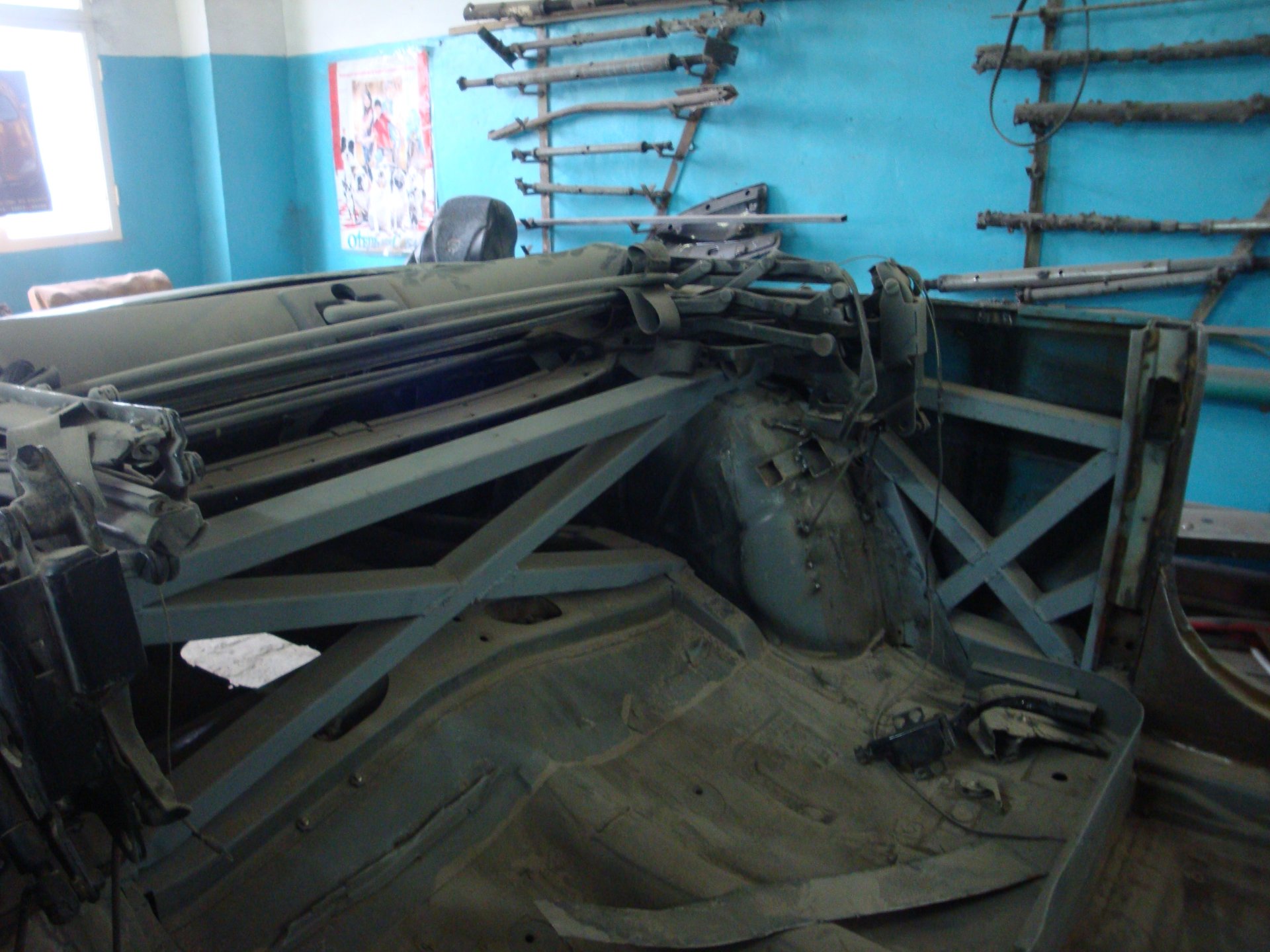

Рама усилена фермой из двойной квадратной трубы 60х40. Для устранения поперечного скручивания кузова позади задних сидений также установлена рама из той же трубы. Передние стойки — двойная труба, переходящая в раму ветрового стекла. Ну в целом, вот так.
