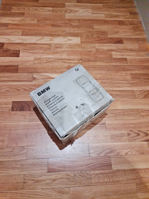

Началось всё в зимние морозы, когда я, однажды закрыв машину с брелка, не мог её открыть минут 40 и исполнял танцы с бубном вокруг неё вечером при минус 25.Потом, как уже написано в истории машины, я её отогнал на ремонт.По приезду разобрали салон вместе с отцом, открутили блок ЦЗ со всей приблудой из-под сиденья, чтоб не мешал, а потом я уехал.Приехал забрать машину-а она отказалась закрываться! Мало того, что не работал сам замок крышки багажника(об этом я уже писал), так ещё и ЦЗ не работал, плюс ко всему ещё и ключ к личинкам не подходит! Блин!Вот это уже невесело-машину без присмотра оставлять. В общем, пока искал причину, по возможности ставил её на самом видном месте, в Питере вообще загонял во двор общежития(оно у нас охраняется нарядом).Вчера, наконец, решил съездить в ЕвроАвто, купить блок, потому что грешил именно на него.Оказалось, что в ЕвроАвто нет таких блоков, есть только от поздних моделей(они не подходят по разъёмам и меньше по размеру). По телефону через несколько разборок дали нам номер БМВ-шной то ли разборки, то ли сервмса, я так и не понял.Сказали, что на Старой деревне находится.Ну что ж, если уж решено-надо делать, поперлись по пробкам до нужного места.Приехали, разговорились с электриком их(достаточно опытный дядечка, поскольку я и сам не профан в электрике), пошли с ним глянуть, что да как. Проверили проводку сигнализации в ногах водителя-в норме, полезли под заднее сиденье, к блокам управления.Мужик этот, видимо, много имел дел с 34-ками, поскольку попутно рассказывал мне возможные косяки в её электрике.Стали прозванивать цепь питания этого блока-оказалось, что на питающем "+" нет напряжения, видимо, кто-то все-таки проводку переворошил.Решили с соседнего плюсового провода, который постоянно находится под напряжением, просто бросить перемычку до предохранителя на блок ЦЗ и ура, все заработало! Конечно, если выразиться мягко, это отступление от заводской проводки и так делать не стоит, с другой стороны-где искать питание на тот провод-не понятно.Сделали-работает, теперь хоть машину на ночь оставить не страшно
