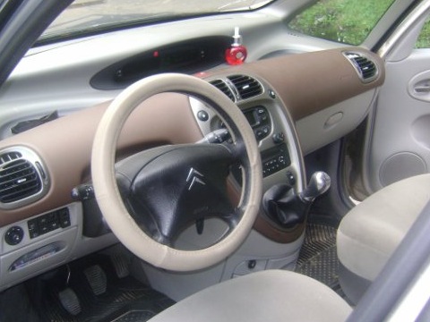

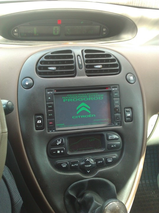

Как то встал вопрос о покупке GPS — навигатора, но также захотелось поменять штатную магнитолу и поэтому решил заморочиться с ентой ерундой и вот что вышло:
Магнитола 2din, "всё включено".Устанавливал и подключал сам.Финишная отделка тоже самодельная, был опыт в изготовлении моделей кораблей. Использовал эпоксидку со стекловолокном, шпаклёвку по пластику.С краской самое интересное вышло, покрасил краской УР-11(мы эту краску используем на работе, металл красим), так вот эффект после покраски пластика- как кожа получилась с еле заметным коричневым оттенком.В живую смотриться обалденно.
фото1 — как стало
фото2 — как было

Мля чуть мозг не сломал, потом допер, получается ты климат в низ перенес? А так влево выгледит!
Ага.и кнопки стеклоподьемников чуть вверх поднял

Мною лично переделанная, зашпаклёванная и перекрашенная :)
Классно переделал приборку) центральная панель полностью новая(самодельная) или такую где то найти можно?!
Панель переделывал лично, таких в природе нет.
