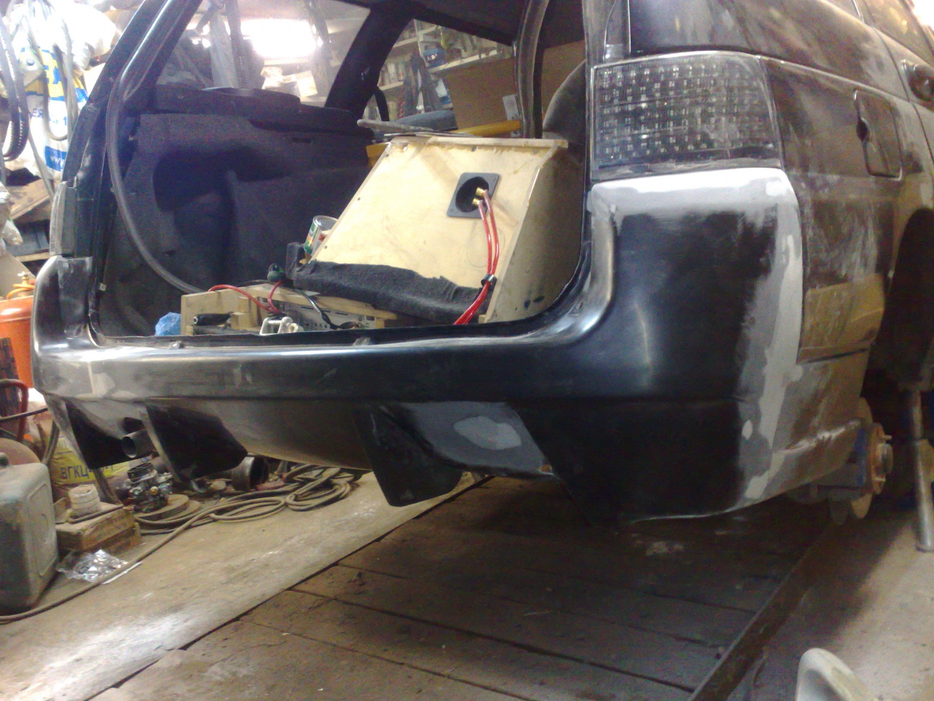

Ну что начнем как я с братом устанавливал задний бампер RS !Первое что начали его примерять к машине и конечно он не хотел налезать, решено было распилить и расширить его
Получилось расширить около двух см Дальше берем стекловолокно и эпоксидную смолу и склеиваем бампер, заодно еще сделал ушки крепления которых практически не было!
Ну вот бампер сделан и идет опять примерка, как видно из фотографий правая сторона не хорошо лежит к фонарю
Оказалось вот почему, у 11 есть 2 выступа и бампер в них упирался и не хотел нормально одеваться, было решено их немного замять (зеленой полосой показано как было до кузовных доработок
Дальше все это дело красим и обрабатываем антикорром
Ну после всего идет окончательная примерка и шпаклюем те места где не удалось подогнать
Ну и идет дальнейшая подготовка к окраске и сама покраска
Ну и после такого СЕКСА с бампером смотрим окончательный вариант на машине
