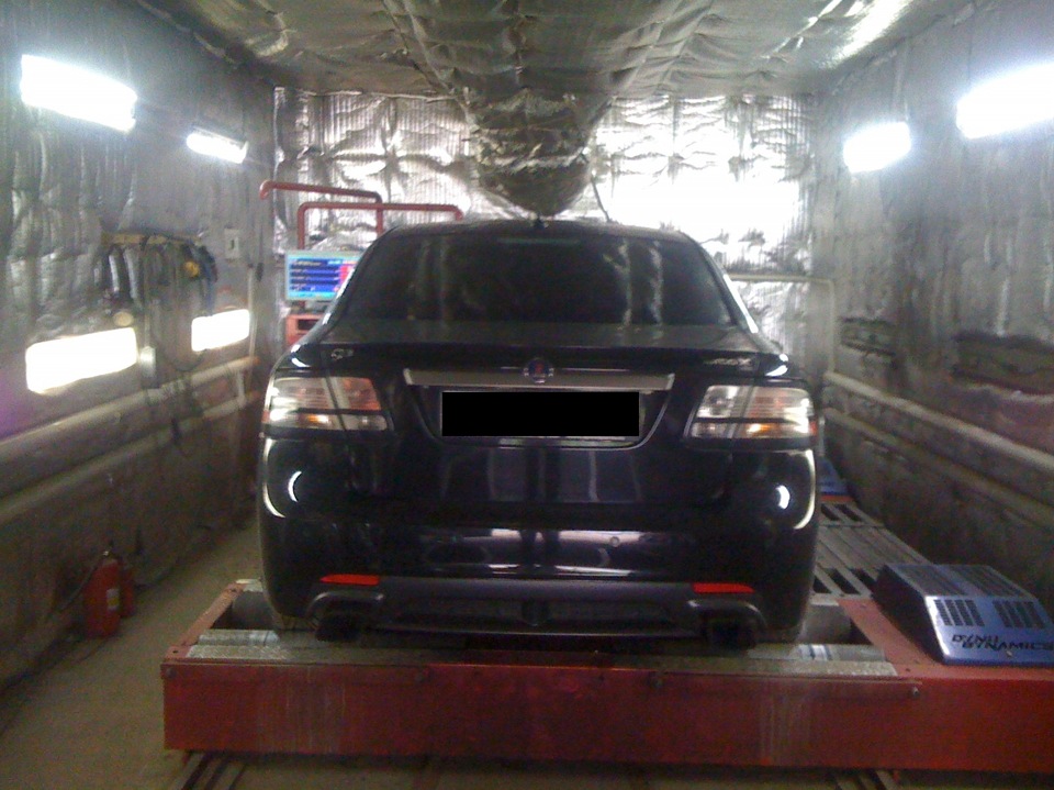

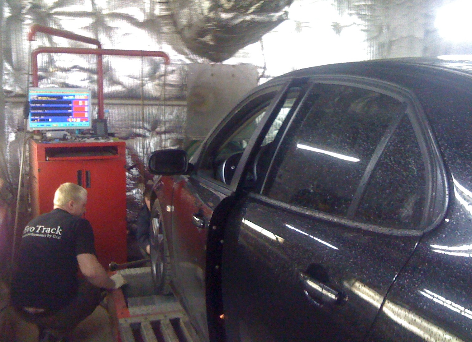

Так как машина ехала очень достойно, на сид ошибок не выводила и при первой проверке сканер ошибок не выдал, то было принято решение съездить замерится на стенд) чтобы понять как оно на самом деле.

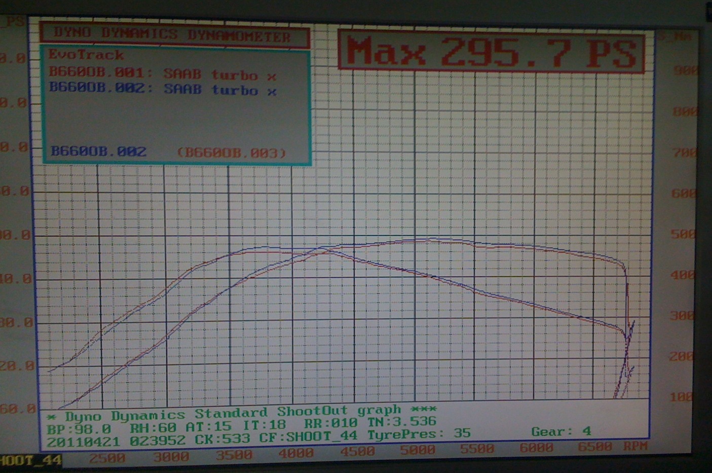

Ну и собственно я на стенде:
А вот и эпик фэйл:
1) на колесах

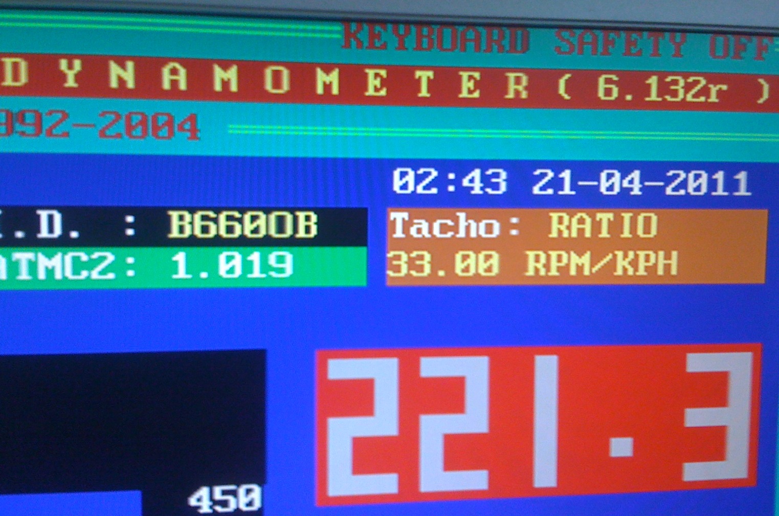

2) на маховике, график (прошу прощения за качество)

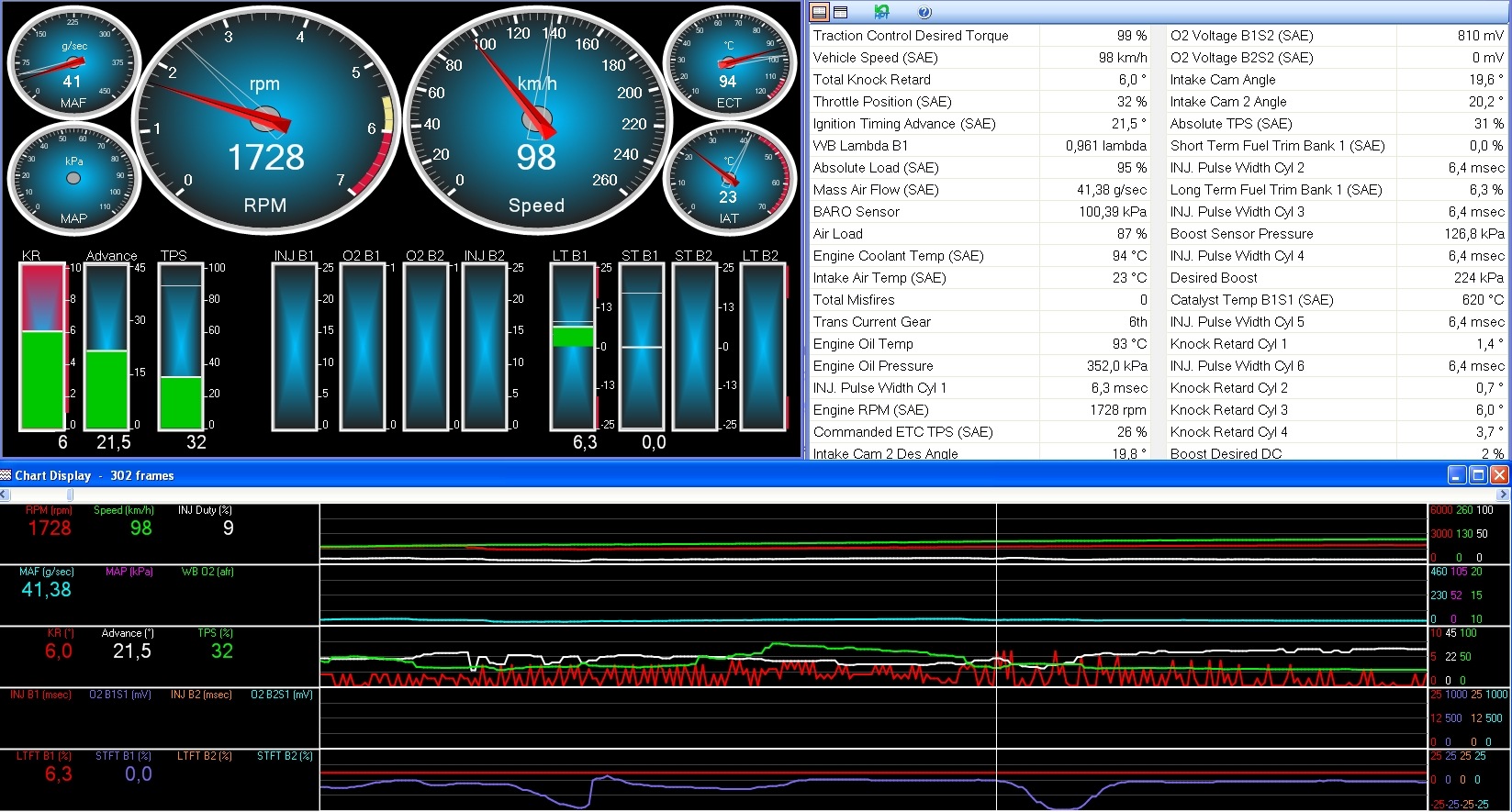

Как оказалось, в тех. состоянии машины я немного ошибся))) прочитав логи и ошибки после замера мощьности, все стало понятно)
Проблема крылась в бензине, который не поступает, как должен. ошибки следующие:
[ECM] P0087 — Fuel Rail Pressure (FRP) Too Low (Immature)
[ECM] P0089 — Fuel Pressure Regulator Performance (Immature)
Ну и естественно постоянные детонации:
Так что в ближайшие дни последует замена всего неисправного и новый тест)))

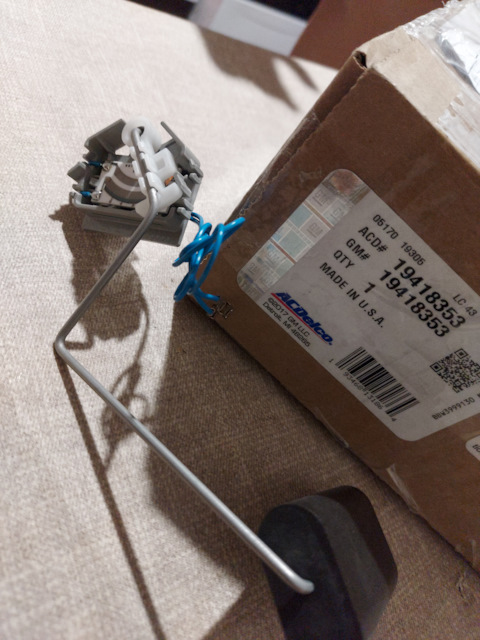

В итоге ошибку давал "Датчик, давления подачи топлива", хрень размером 2 на 2 сантиметра)
Больше ошибок нет.

А можно подробнее, что там с бензином, куда не поступает и что менять?
