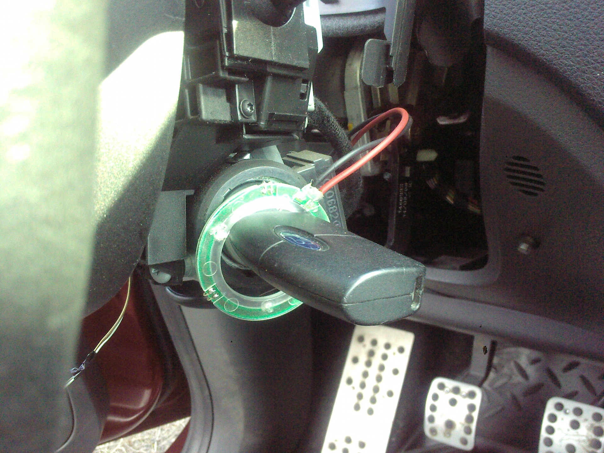

«Поюзав» по «инету» решил установить сиё устройство своими силами, сложностей в этом замечено не было.

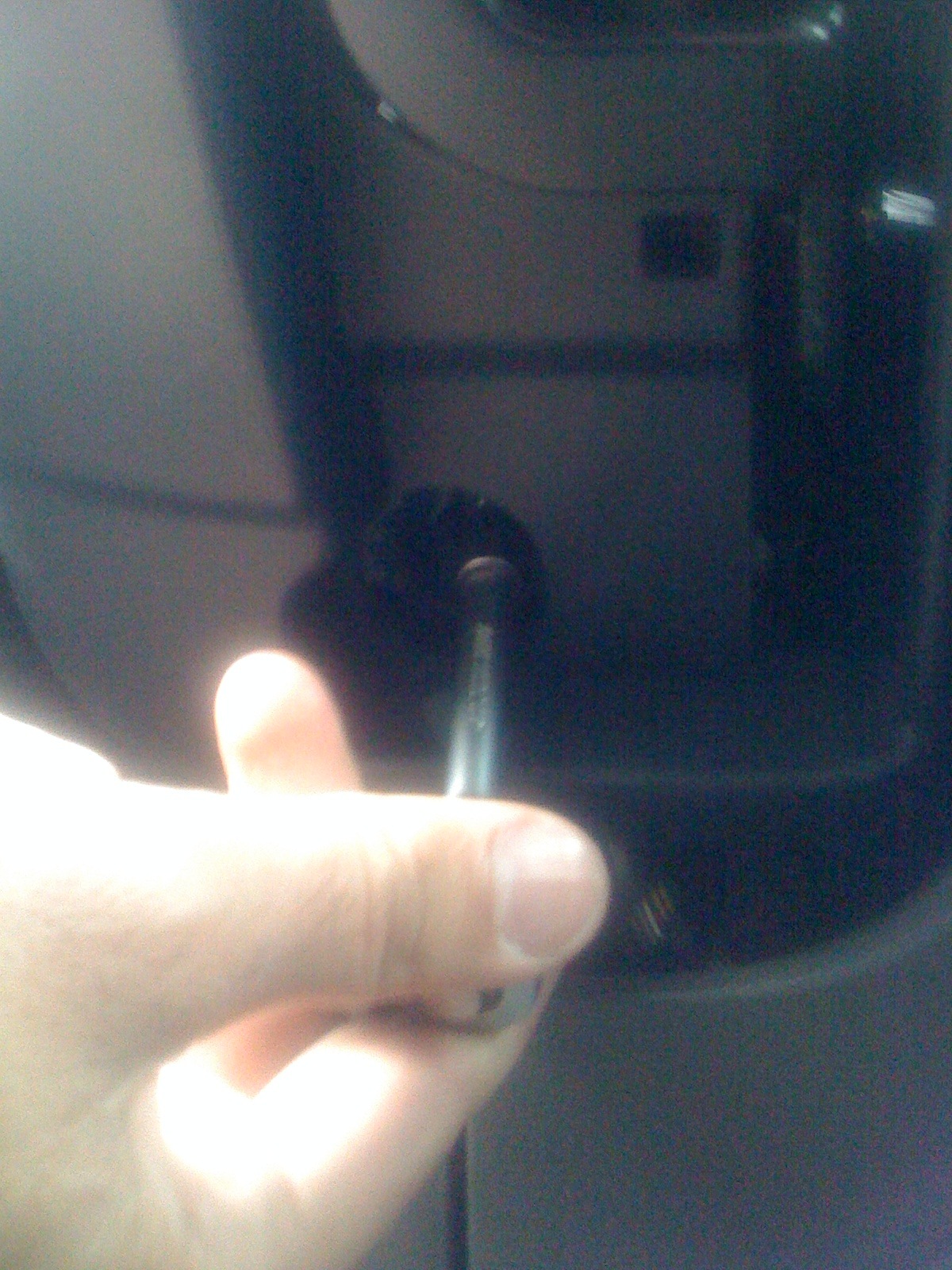

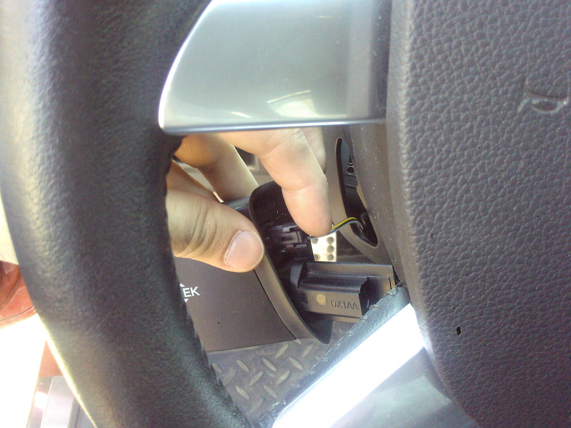

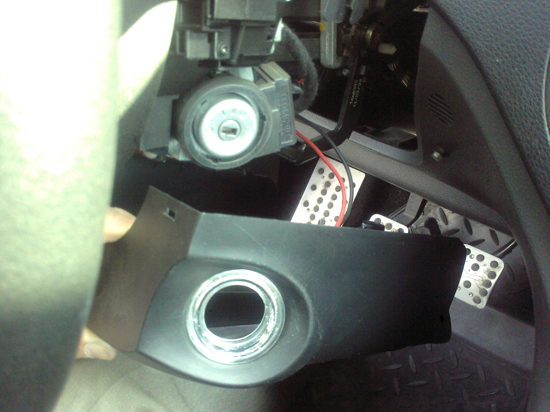

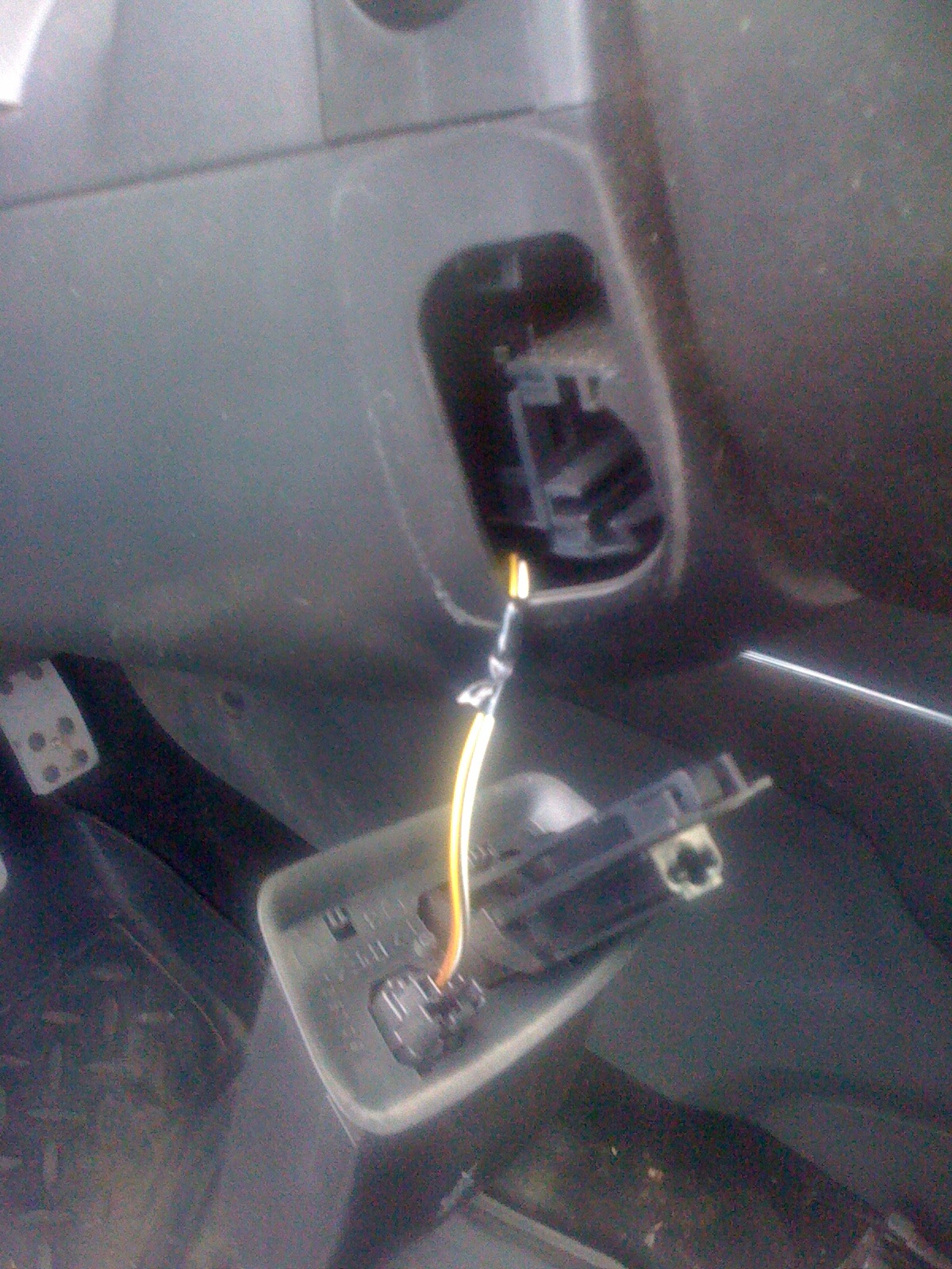

Начал со снятия кожуха рулевой колонки.
Для этого первым делом снимаем пульт управления магнитолой, надавив плоской отверткой на фиксатор.
Извлекаем колодку.

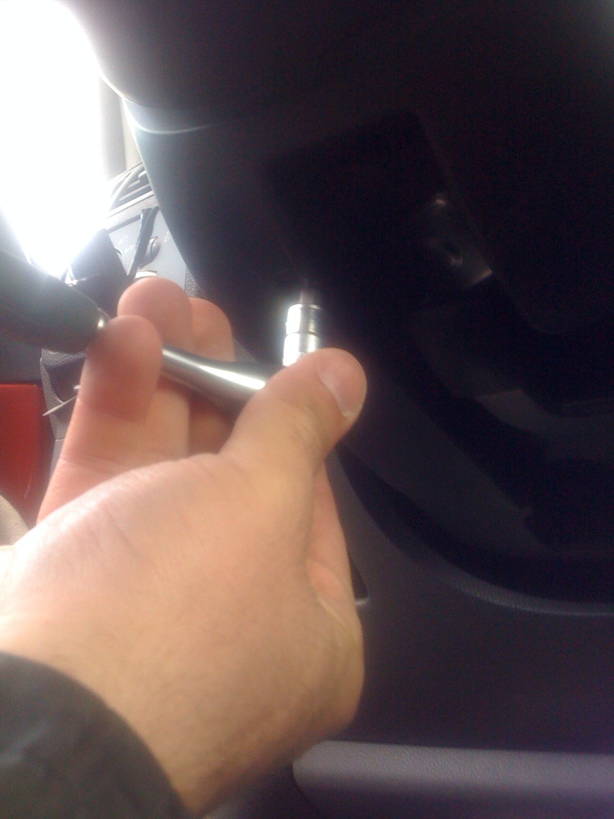

Далее откручивает два винта крепления.

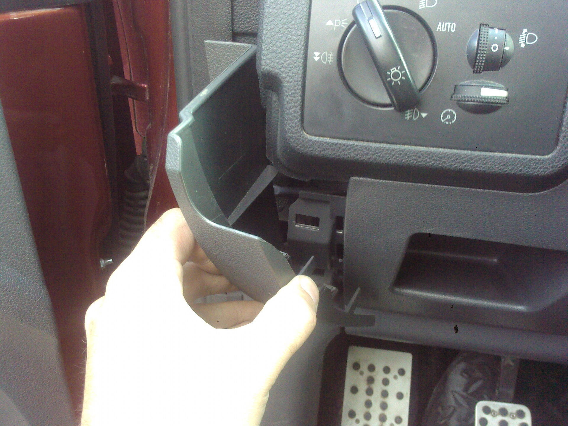

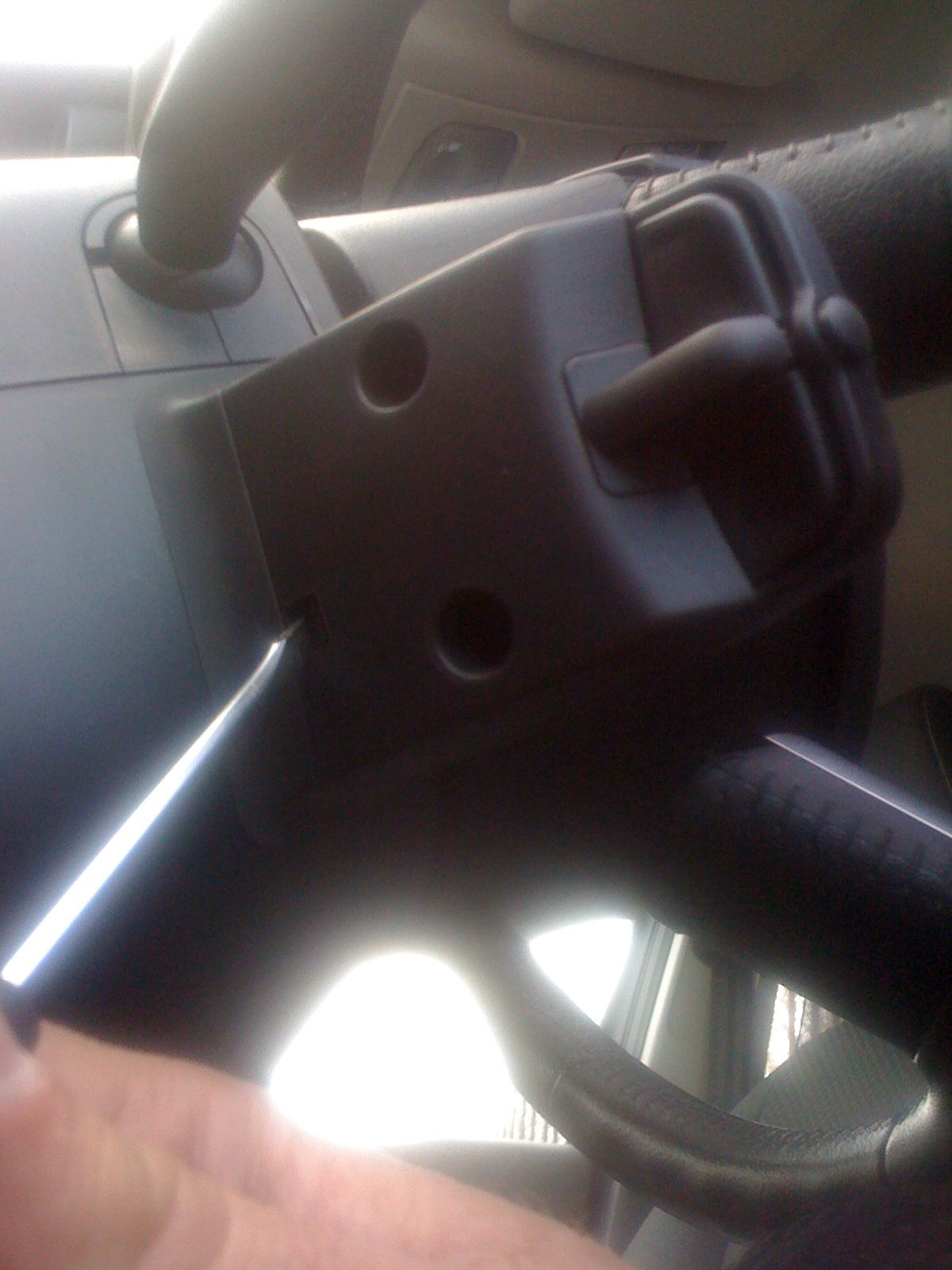

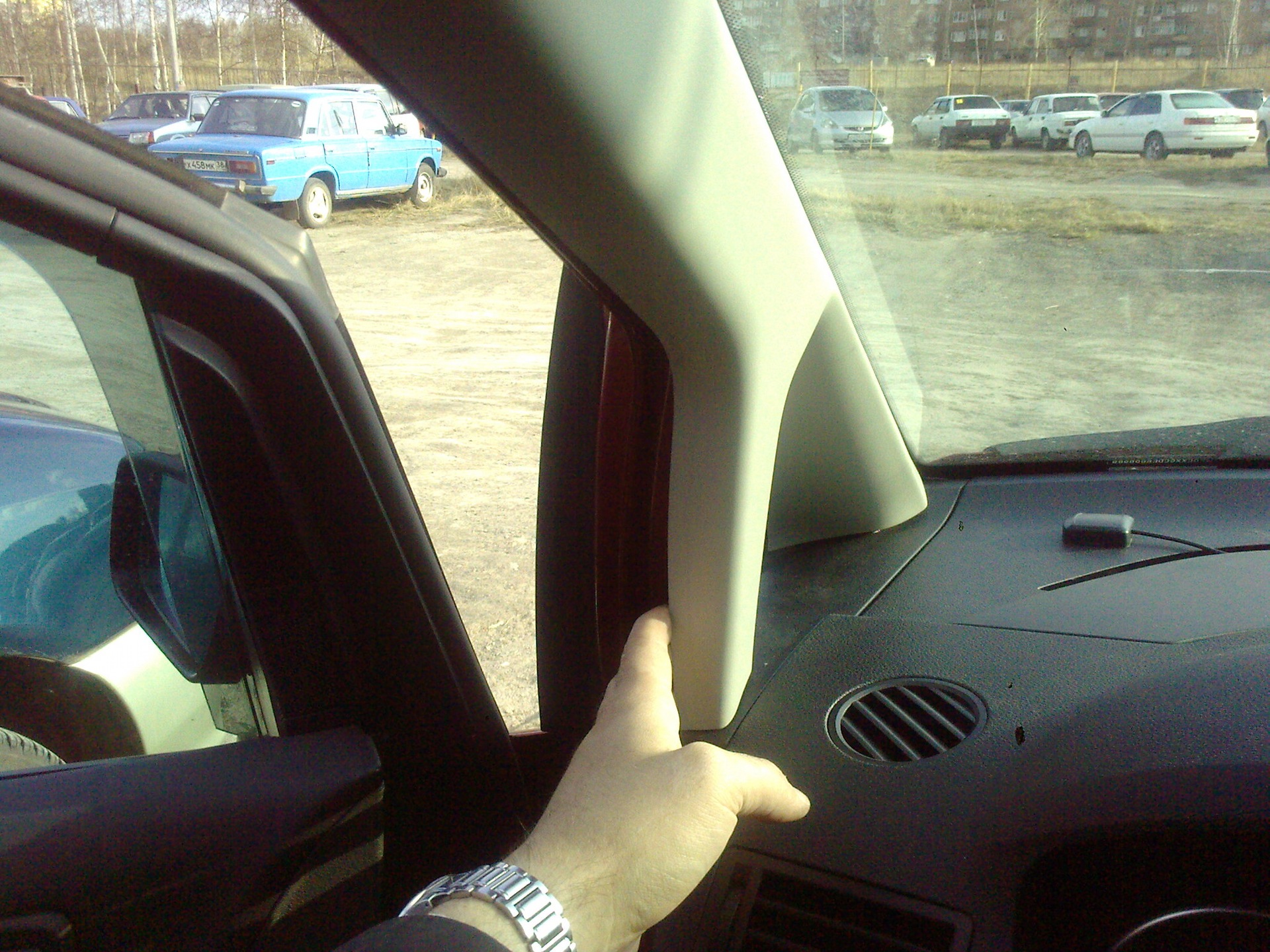

Ну а верхнюю часть просто отщелкиваем два фиксатора и снимаем. Следующий этап, разбор отделки стойки и потолка дабы протянуть провод к плафону подсветки, начинаем со снятия отделки торца панели.

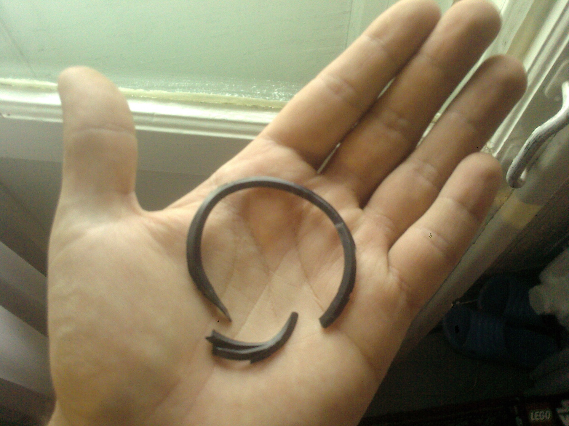

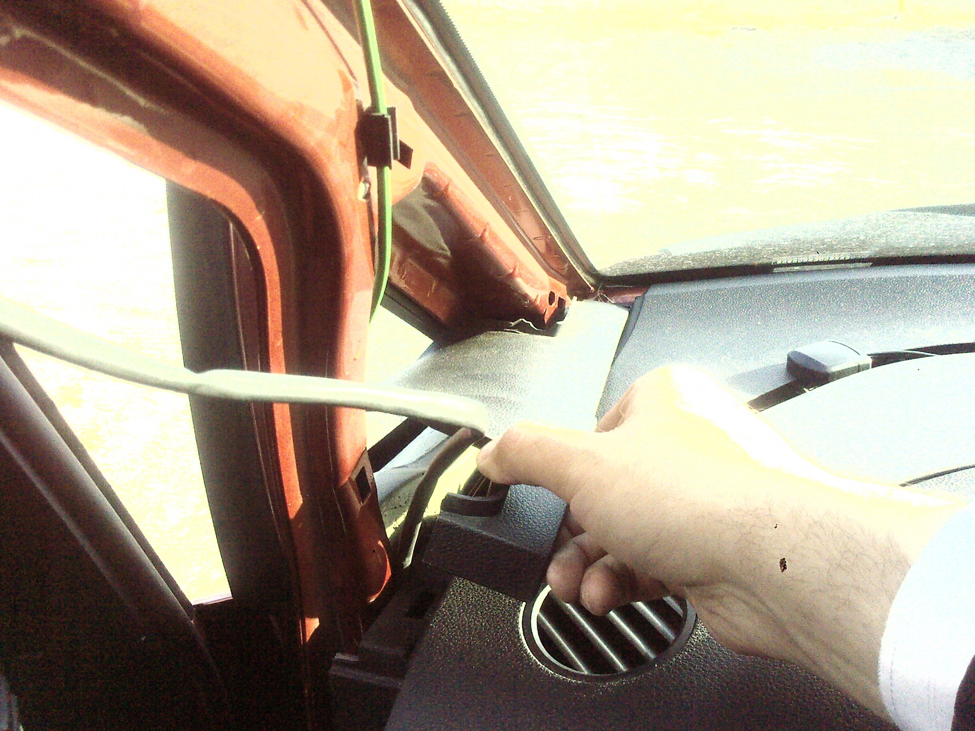

Далее снимаем отделку стойки, здесь хотел бы хотел обратить внимание на крепеж, не знаю, зачем, но ФМК установил практически одноразовый крепеж на верхней части отделки. Снимая первый раз ее для установки антенны для PHANTOMa, сломал один из фиксаторов, поэтому если будите снимать, необходимо, отогнуть край и аккуратно поддеть плоской отверткой и вытащить вместе с фиксатором проводки.

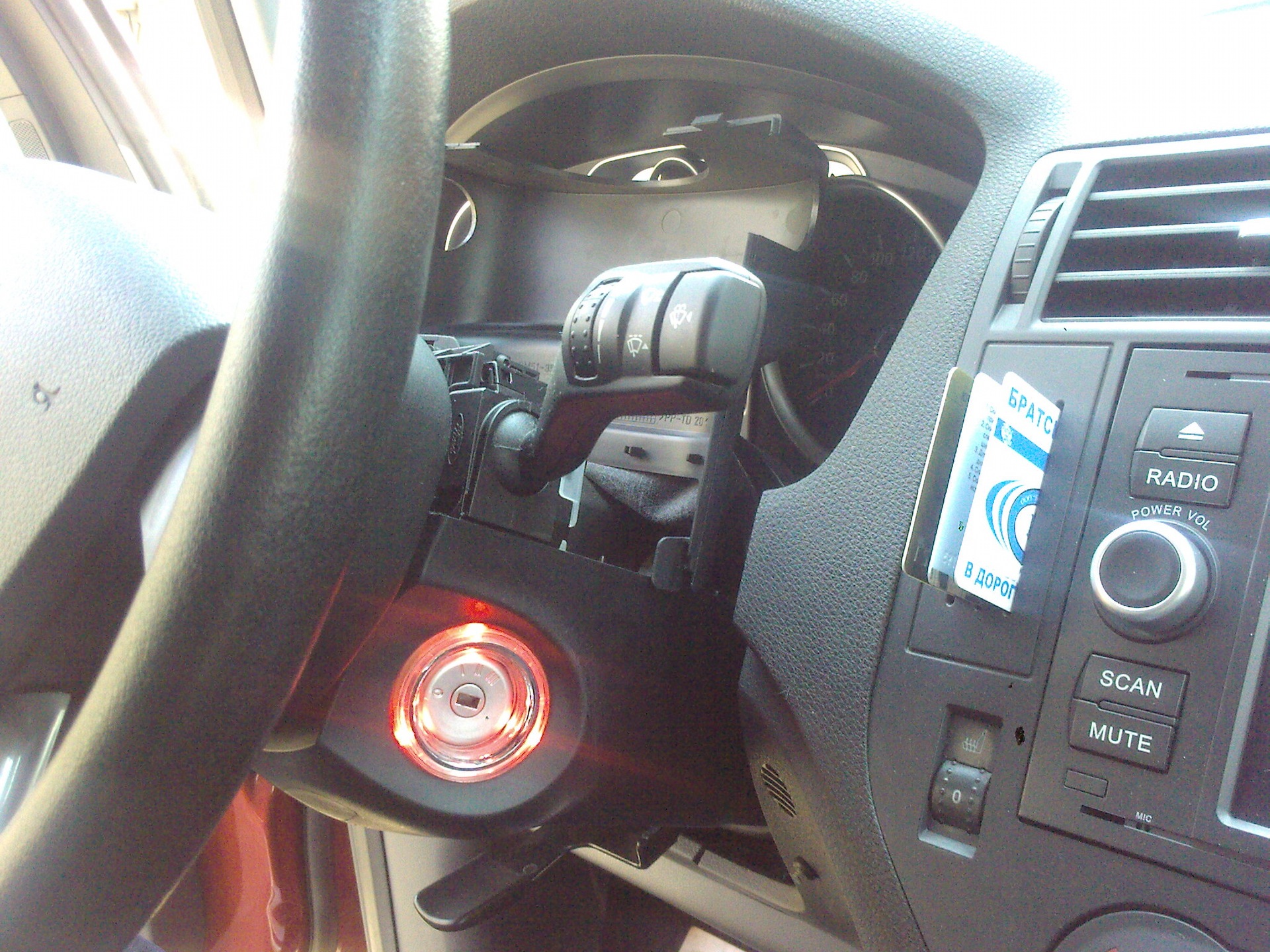

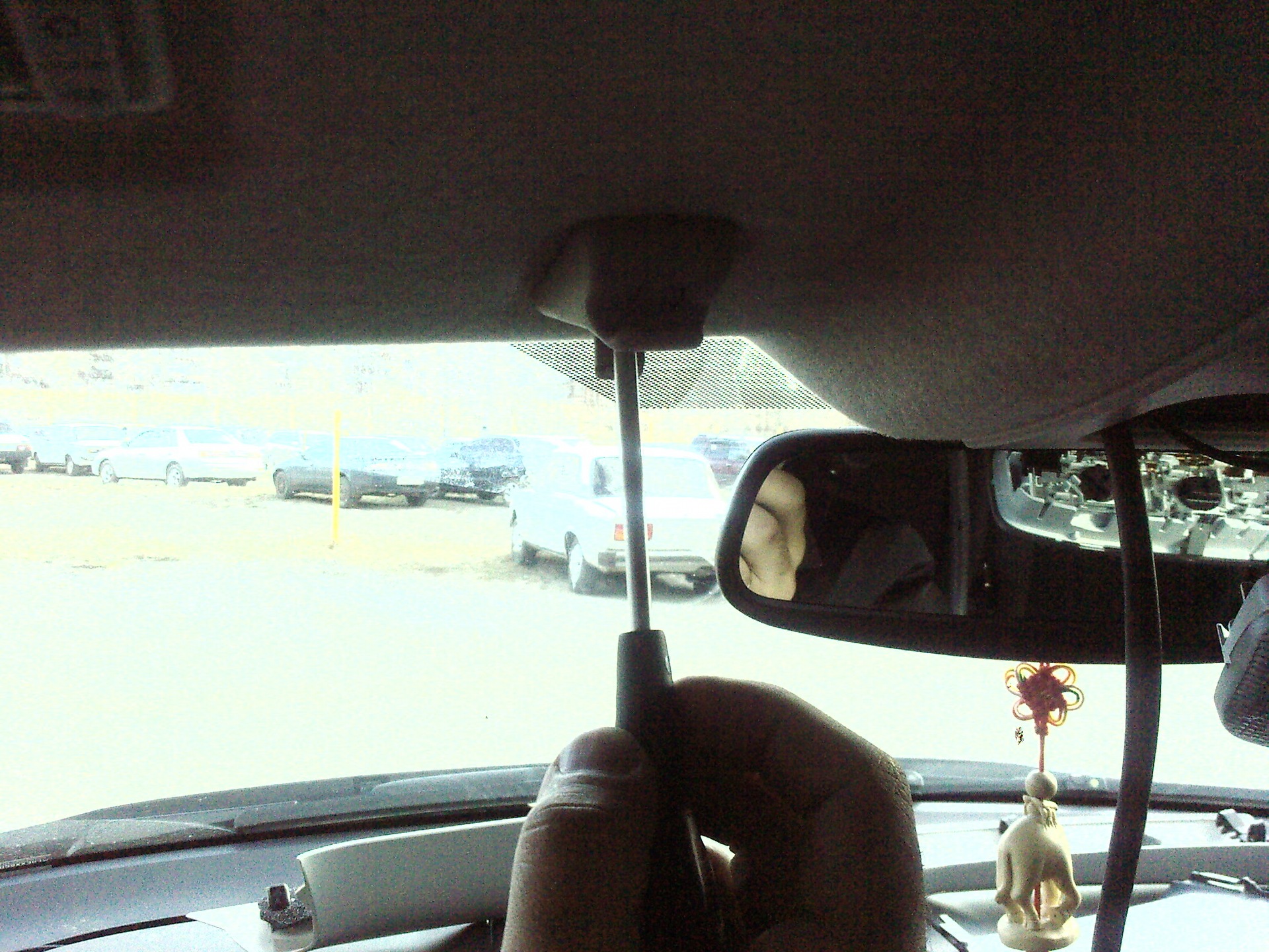

Следующий этап снятие козырька.

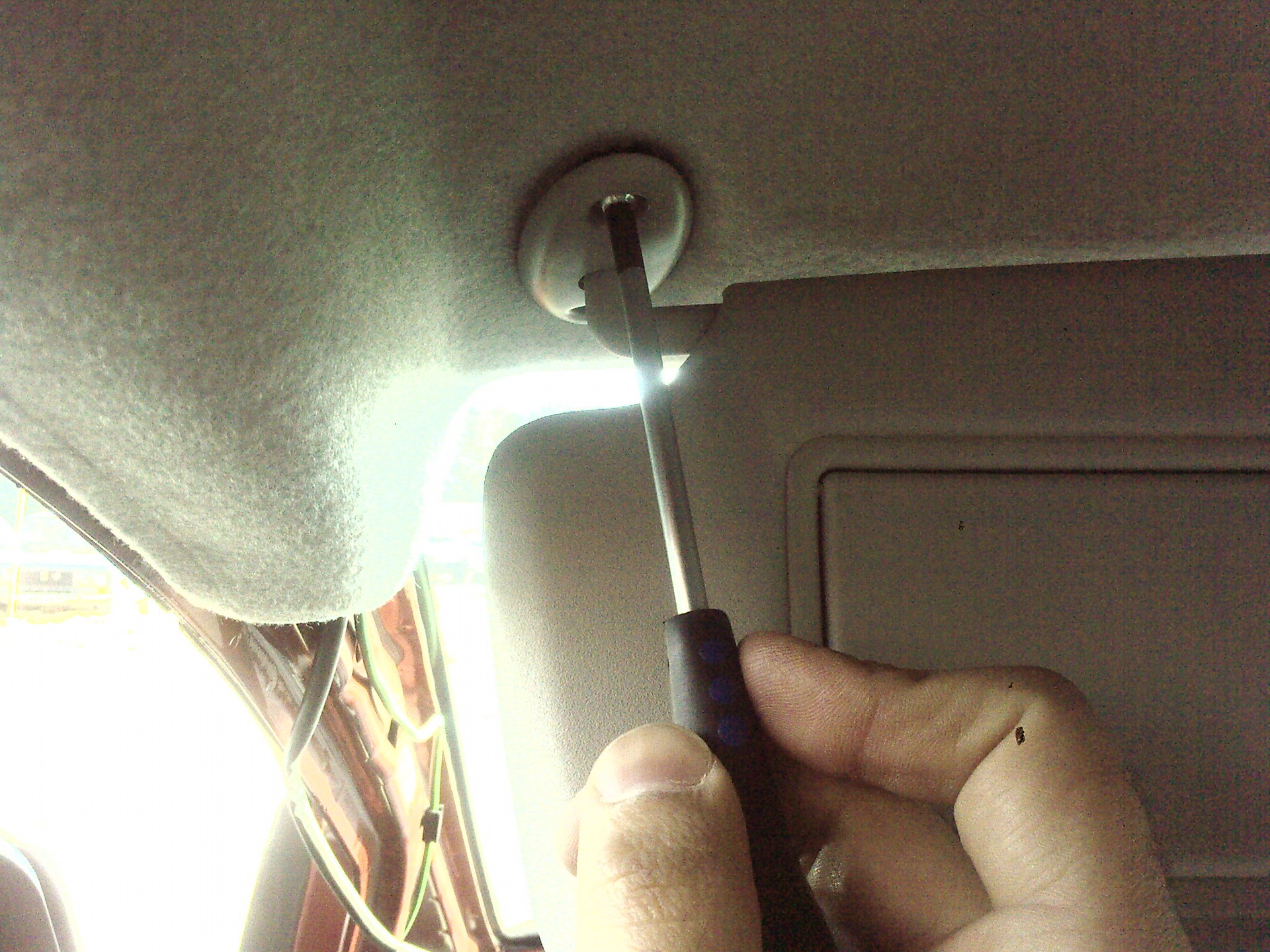

Ну и последнее слабить крепление потолочной консоли.

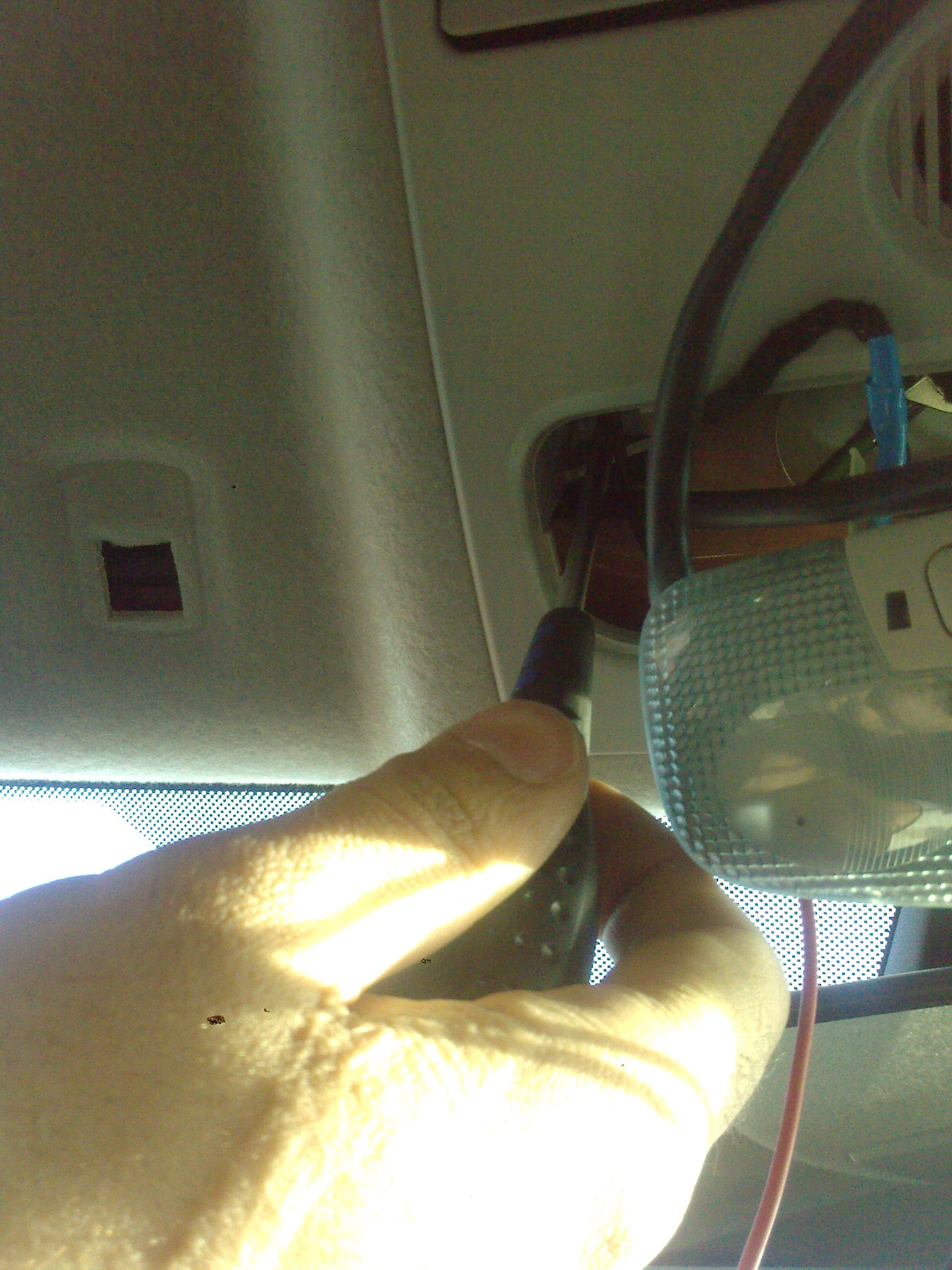

Теперь немного отогнув отделку потолка, продеваем провод до плафона, начать лучше от замка, дабы не пришлось лишнюю длину провода прятать в кожух руля.
Далее собираем все в обратной последовательности, проблем, если все сняли верно, возникнуть не должно.

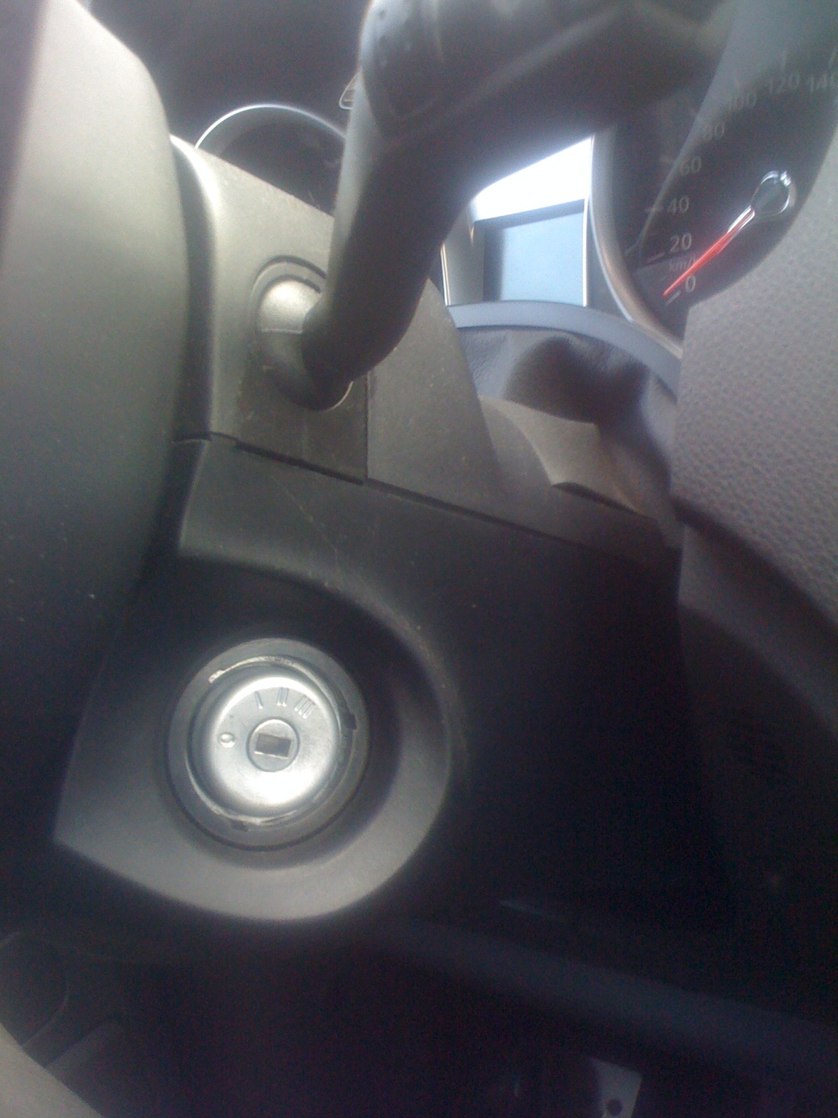

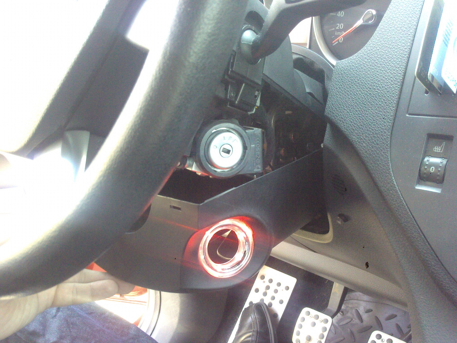

А вот теперь немного о подгонке. Поскольку ФМК не предполагал установки сего чуда, зазор между корпусом замка зажигания и кожухом выдержан на минимуме, а для установки подсветки необходимо место, по этому! Берем в руки канцелярский нож и режем, режем!
Небольшое количество отходов и «опа» все встает на свои места.
Смотрим на результат и ра-а-адуемся :)
