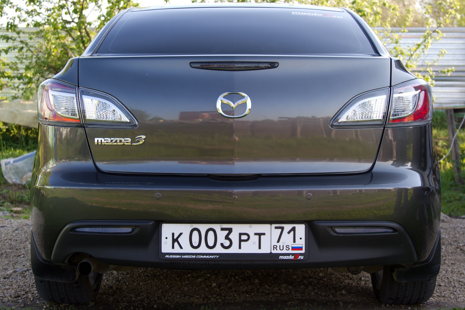

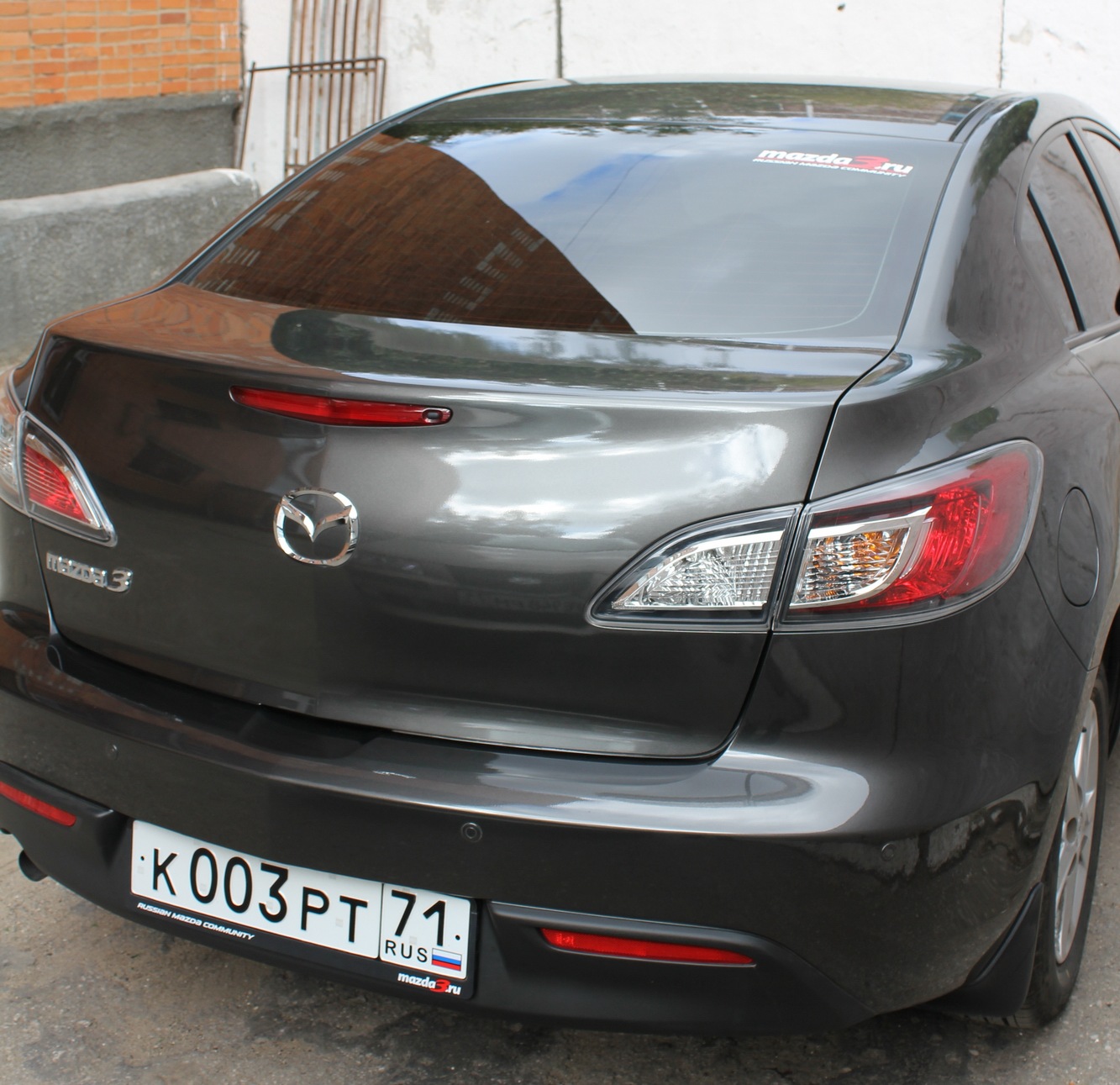

Решено было заменит красную ПТФку на аналогичную белую. Заказал в RMC Parts (по совету guf89 ), была в наличии и мне ее сразу выслали.

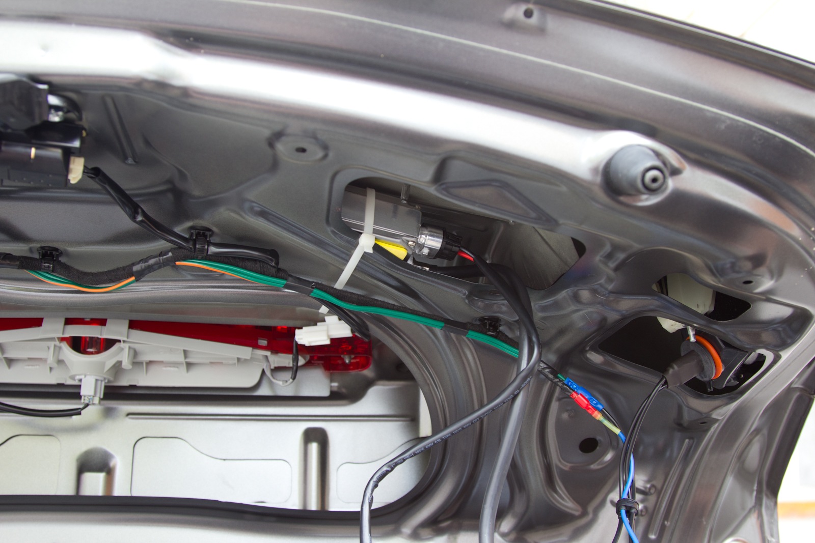

В заднем ходе у меня уже стоял ксенон маломощный 15ватный www.drive2.ru/cars/mazda/…ournal/288230376151875064, хотел на автожсм заказать второй такой же комплект во вторую фару, но их не было в наличии. Поэтому заказал новый обычный комплект ксенона Sho-me H11 5000K — самый дешевый и лампа H11 практически идеально подходит под разъем фары.

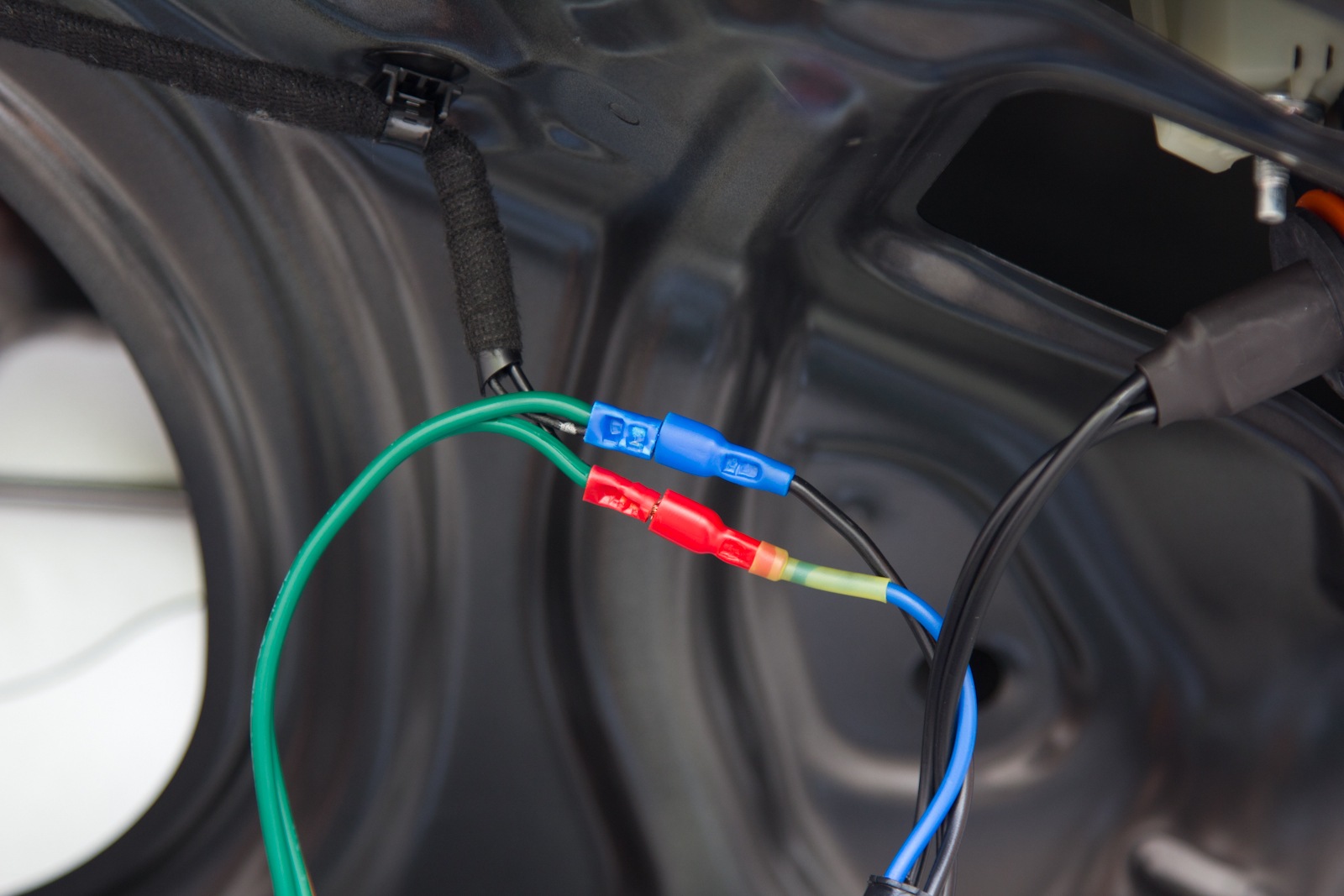

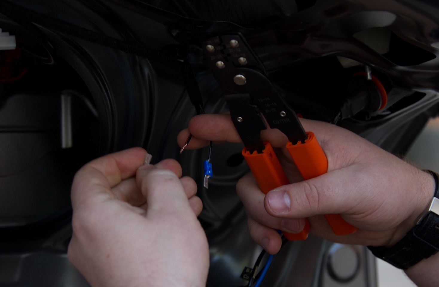

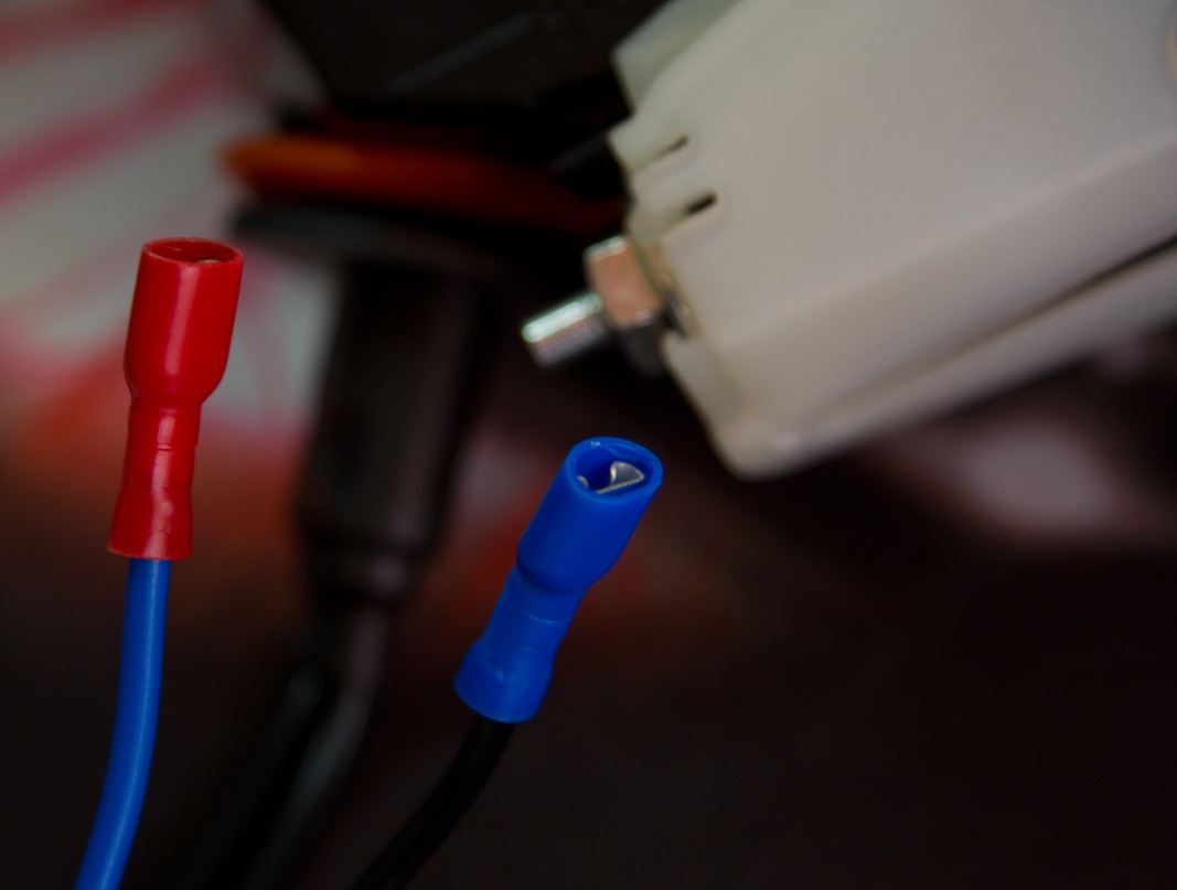

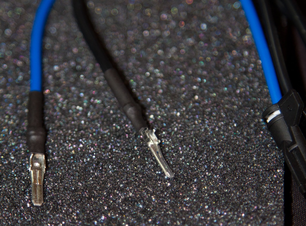

Купил клещи для обжима клемм, чтобы все было не на скрутках, а на разъемах.

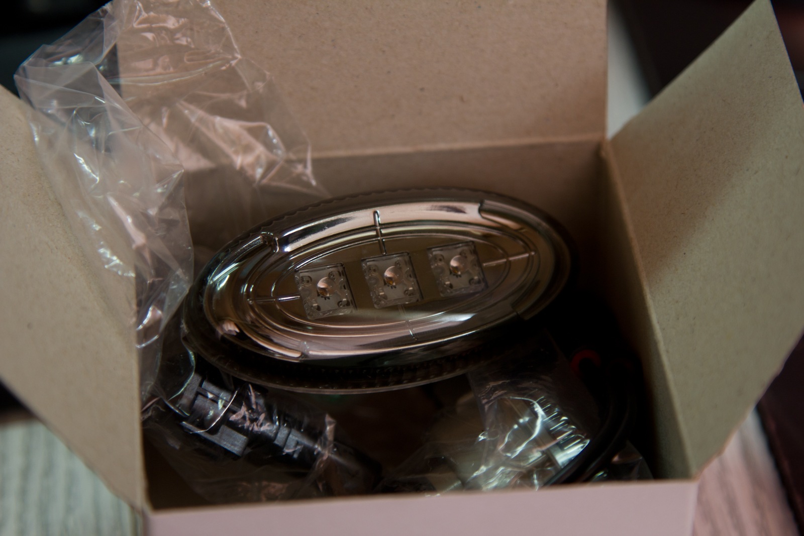

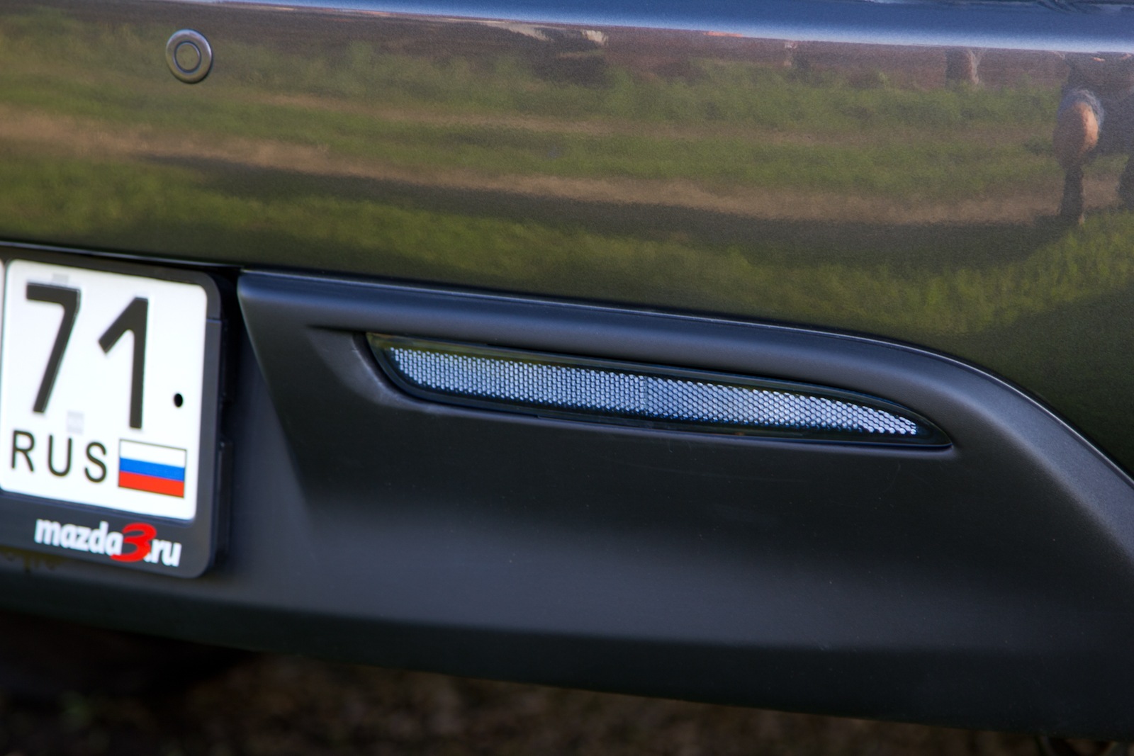

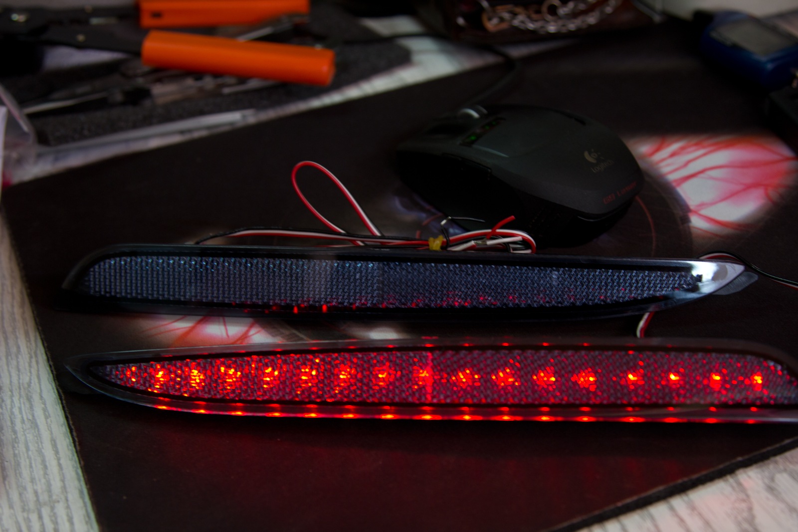

Так же давно в пиндосии были заказаны светодиодный стоп сигнал в крышку багажника, светодиодные вставки в юбку бампера и светодиодные поворотники — ДЫМЧАТЫЕ

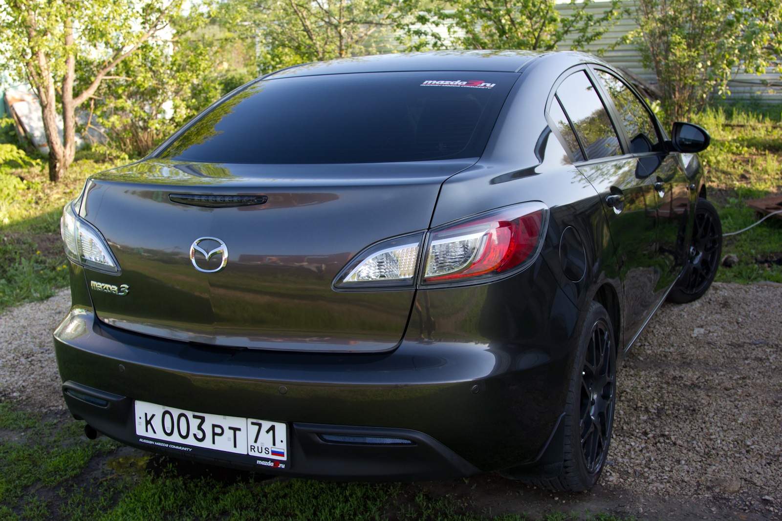

И вот две недели, потихоньку на работе в свободные минутки я это колхозил и сегодня на даче все добро было доустановленно.
Было:
Стало:
Теперь жду приезда насадочки на выхлопную трубу.

ты ксенон запитывал все 2 лампы от штатного провода?или новые провода тянул от акума?
от штатного, просто подключил вторую лампу и на 3ке стоял маломощный ксенон 15W, т.к. обычный 35W не будет разгораться, нужен провод от аккума
у меня на пред. мазде 2 лампы штатная проводка не тянула, пришлось кидать на провод от акума что к сабу шел. как на этой не знаю вот и спросил))
я исправил ответ, не понял вначале о чем речь )

короче полюбас лучше тянуть отдельную проводку под ксенон?!
А сейчас через реле? что за реле?
Сори за многовопросов.
обычное автомобильное 4х контактное. на драйве в поиске поищи. были схемы подключения.
ок получилось)))
Я тош поставил белую ПТФ, теперь очередь ксенона в зад. Подскажи плз, ты от имеющейся проводки запитывал два блока розжига или тянул новую? ставил дополнительно предохранитель или релюху?
П.С. приветь от Мазда3 клуба
подписался.
сначала брал дополнительный плюс от прикуривателя через реле, но иногда не разгоралась одна лампа (стробоскопила), теперь плюс от усилителя взял, который с аккумулятора.

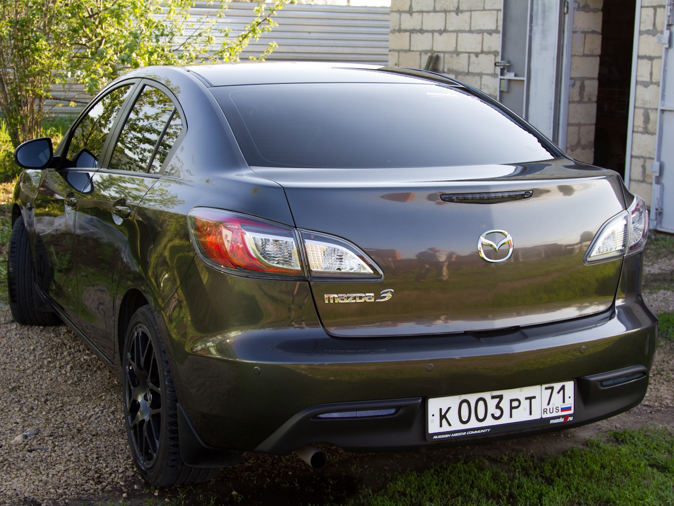

а отказаться от тонированных фар еще не хочешь? :) или только сделали?
Отказываться не хочу не потому что недавно сделали, а потому что мне нравится как выглядит маздотья сзади)
Не безопасно :)
Стопы видно как в дневное время, так и в ночное, как в яркое солнце, так и в дождливую погоду.
Есть одно но — если въедут в зад (не дай Бог) — будешь виновен!
да я пол года так отъездил :) все знаю, плохо видно в яркую погоду как не крути

я уже отездил сезон с затонированной оптикой, теперь решил без тоньки
понял согласен нужно что то менять

Симметрии БЫТЬ! я сам в скором времени проделаю со своей
ну да, я уже привык, как будто так и было с завода :)
чот я провафлил этот момент))))) поздравляю)))) белая туманка суперболл)))я тока непонял ты сделал второй задний ход?)
да, и даже ксенон в обоих :)
давай фото) я кстати чот сообразить не могу как туда лампу пихать?)
фото подключения или как горит? не понимаю в чем проблема с лампой?
и подключения и как горит) проблема как её в штатный разъём сунуть?)
сделаю на днях фото, нужно удлинить провод от фары заднего хода
ну с проводами там понятно всё) а вот как h11 запихнуть туда я хз)))
а ты ксенон ставишь? аккуратненько бочком нормуль входит
я собираюсь)

не одну меня оказывается бесит, то что фары разные, и как бы это с технической точки зрения правильно не было, все же симметрия куда симпатичнее смотрится! молодец! завидую.
Спасибо! Старался, теперь сам не нарадуюсь

Отличный список ништяков. Катафоты в режиме дополнительного стоп-сигнала смотрятся нормально, видел такие на аккорде и дорестайловых трешках. Оптику тонировать я бы не стал. Только я не понял, а светодиодные поворотники где?
на передних крыльях по бокам которые, они на фотке в коробочке выложены

Теперь отлично смотрится!) Тоже такие катафотики надо намутить. по чем обошлись если не секрет?
стопарь, катафоты и поворотники с доставкой обошлись около 180$, нужно смотреть сколько они по отдельности стоят и сколько на них отдельно доставка
Красотища, катафотики особенно понравились, к чему + прицепите: к тормозам или габаритам?
Спасибо, пока подключил к тормозам, думаю еще режим "габаритов" на них подключить как ПТФ заднюю, т.к. ее больше нету штатной
Думаю — самое правильное решение — будет подключить к питанию задней ПТФ … даже не из за правильности — а из-за эстетики … Ну габаритов — много будет, тормозов — ваще много … а вот дополнительно в тумане включить — самое то!
в них два режима габариты и стопы, вот режим габаритов и подключу на птф
Да … а — режим стопов не подключать аще — имхО!
ну вот блин уже подключил, сделаю видео на днях как это смотрится…
Ну хозяин барин … как знаешь … я со своей колокольни смотрю — не люблю когда тачка как елка …
на видео сам тоже посмотрю как оно со стороны :)
Поворотники походу от моей мазды ничем не отличаются.
Да, вроде бы в копейку, я просто заказывал у америкосов сразу несколько позиций :)
странно … я не профи — обтягивал сам — оракал 8300 — все держится — косяков нет … По фоткам глянул — было самое то — темнее не надо — ато потянет колхозом …
ну вот было темно серой, думаю если и буду еще обтягивать, то попробую светло-серым, хочется совсем-совсем немного притонировать
Симметрия — это найс … Правда на мой взгляд стоило бы фонарики обтянуть оракалом чОрным — либо красным — колхоз конечно — но смотрелось жирнее … а так все очень гуд …
уже было обтянуто www.drive2.ru/cars/mazda/…/288230376151880990/#post, но за зиму у меня пленка умерла, полопалась, потускнела и была демонтирована :) Вот думаю попробовать "светло-серую" попозже
