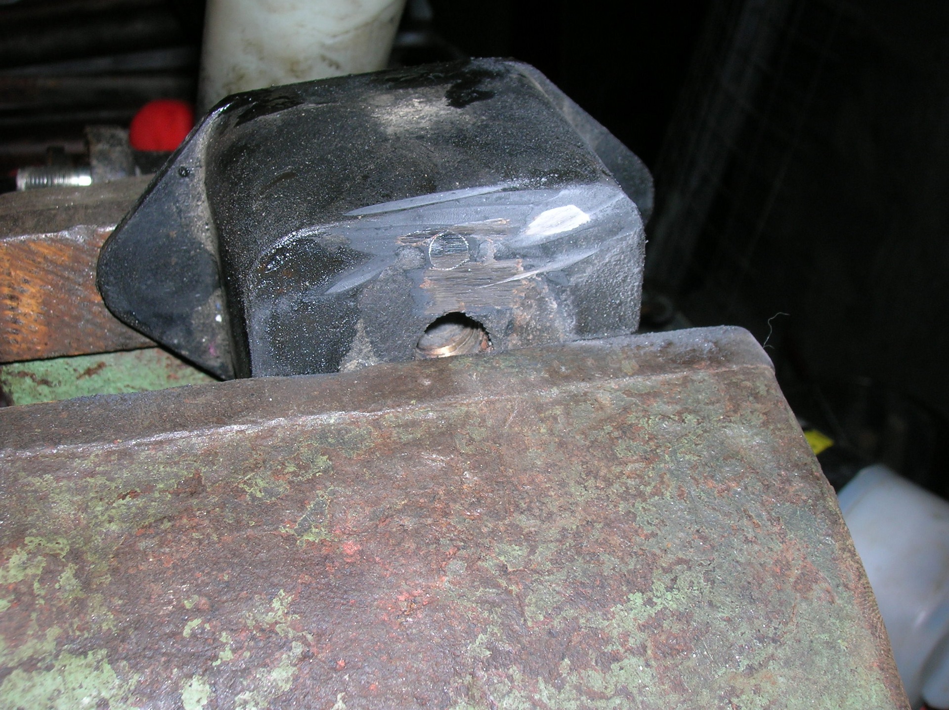

По неизвестной мне причине двиг начал постоянно рвать левую подушку. Я конечно не спорю, езжу я далеко не по пенсионерски и максимальную мощность от движка требую частенько, но все же это не нормально и дело не в этом. Дело скорее всего в том, что когда садишь двиг — оказывается что расстояние между подушками несколько меньше расстояния между кронштейнами на балке. Почему фиг его, но в итоге подушки изначально становятся под напряжением и при первом более-менее сильном воздействии рвутся. Так как из радикальных решений вижу только замену балки, а это пока слишком радикально, принял временные меры следующим образом: спилил нафиг штырек на подушке, что позволило с учетом того, что отверстие под болт сделано овальным сместить нижнюю часть подушки примерно на 4 мм влево, чем добится ее установки в естественном, не деформированном, состоянии.
Понимаю, что решение несколько дикое, но результат вроде как обеспечило.

как метод решения — отличный! тоже так сделал всё не как балку не поменяю.
Ну я уже балку заменил, поставил нормальную подушку — все ОК. Но как временное решение сработало на ура.
отлично молодец! хорошо следиш за машиной!
Балку наверно было уж очень сложно менять?
Так написано в БЖ все, как снимали как ставили :)
Я всеравно целиком подвеску менял, так что замена балки самой по себе мелочь.
