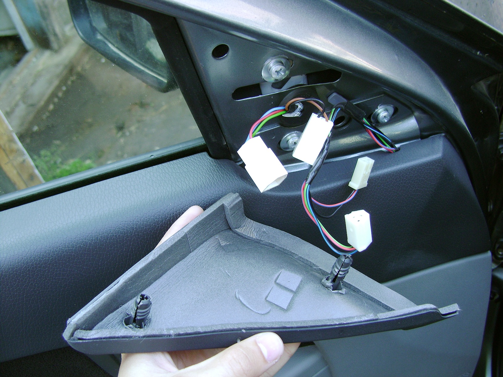

В воскресенье ездили на рыбалку. Чистым воздухом подышали, рыбку поудили, комаров покормили, ну и на машине покатались… Все хорошо, только вот зеркала снова дали о себе знать, почти всю дорогу свистели. Причем начинали свистеть уже при скорости чуть больше 60-70 км/ч, а при встречном ветре даже при 40-50 км/ч. С таким противным звуком ездить не приятно — утомляет, да и на нервы действует.
Отдохнув после рыбалки, пошел в гараж. Нашел остатки виброизоляции, и принялся снимать зеркала. На них с завода уже есть прокладка из вспененного материала похожего на сплен, но ее явно недостаточно. Под эту прокладку я приклеил виброизоляцию в один слой. Поверх планировал еще наклеить сплен, но примерка показала, что получается слишком толстый слой, и винты просто не смогут притянуть зеркало плотно к двери, поэтому обошелся без него. Поверх виброизоляции снова одел заводскую прокладку и прикрутил зеркало. Вся работа заняла примерно 30-40 минут, зеркала свистеть перестали, в салоне стало еще чуточку тише :)

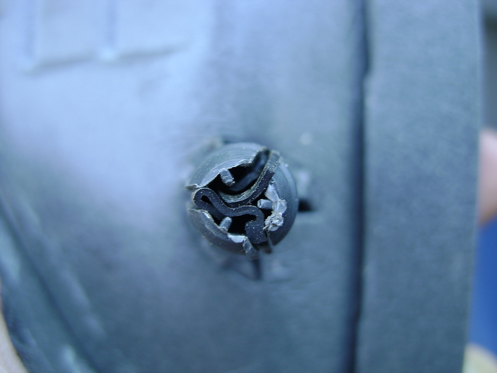

Эти пистоны ужас полнейший. Снимал заднюю полку, она с передней стороны держится на трёх пистонах. Вытащить не смог! Пришлось откусывать. Если бы просто вытаскивал, один фиг второй раз их уже не использовать.
Я думал эти накладки держатся на таких же пистонах как и дверная обшивка, но когда снял разочаровался! Пришлось действовать колхозным, но проверенным методом — эти уголки постоянно падали на 99-й :)
Тоже боролся со свистом зеркал, когда делал шумку, но только проклеил вибропластом места установки зеркал снаружи и изнутри где крепится обшивка (2 треугольника)… Свист пропал))
Тоже слышал о таком способе, вообще свист пропадает если между дверью и кронштейном зеркала что нибудь подложить типа сплена, в этом месте кстати с завода стояла небольшая прокладка из вспененного материала, но ее по всей видимости не достаточно!

Я тоже попробую так сделать, хотя у меня когда зеркало полностью сворачиваешь свист пропадает, может у меня в другом причина?
Честно говоря, откуда идет свист я сам не понял :) Вообще по идее может свистеть именно механизм складывания, вернее зазор между зеркалом и кронштейном, если присесть можно увидеть не хилую щель! У меня, я думаю, свистела пластиковая накладка, которую я и проклеил, она немного неплотно прилегала к металлу двери и имелся небольшой зазор как раз в передней ее части, возможно именно ей и загребался воздух…
