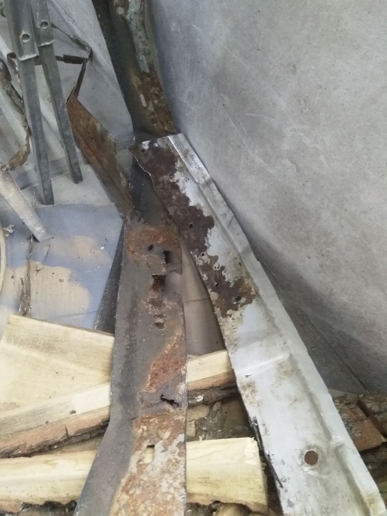

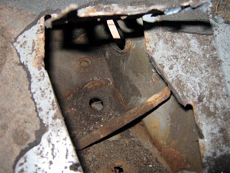

Причина банальна — конструктивные просчёты.
Кузов сделан так, что металл образует сплошные нахлёсты, перехлёсты и скрытые полости.
Стыки металла в 2-3 слоя приводят с загниванию самих стыков и дальнейшему ржавлению.
Металл в основном тонкий, прочности не хватает. Видимо для этого придуманы всяческие разные полости. Да, появляется жёсткость, но в этих полостях нет вентиляции и начинается гниение.

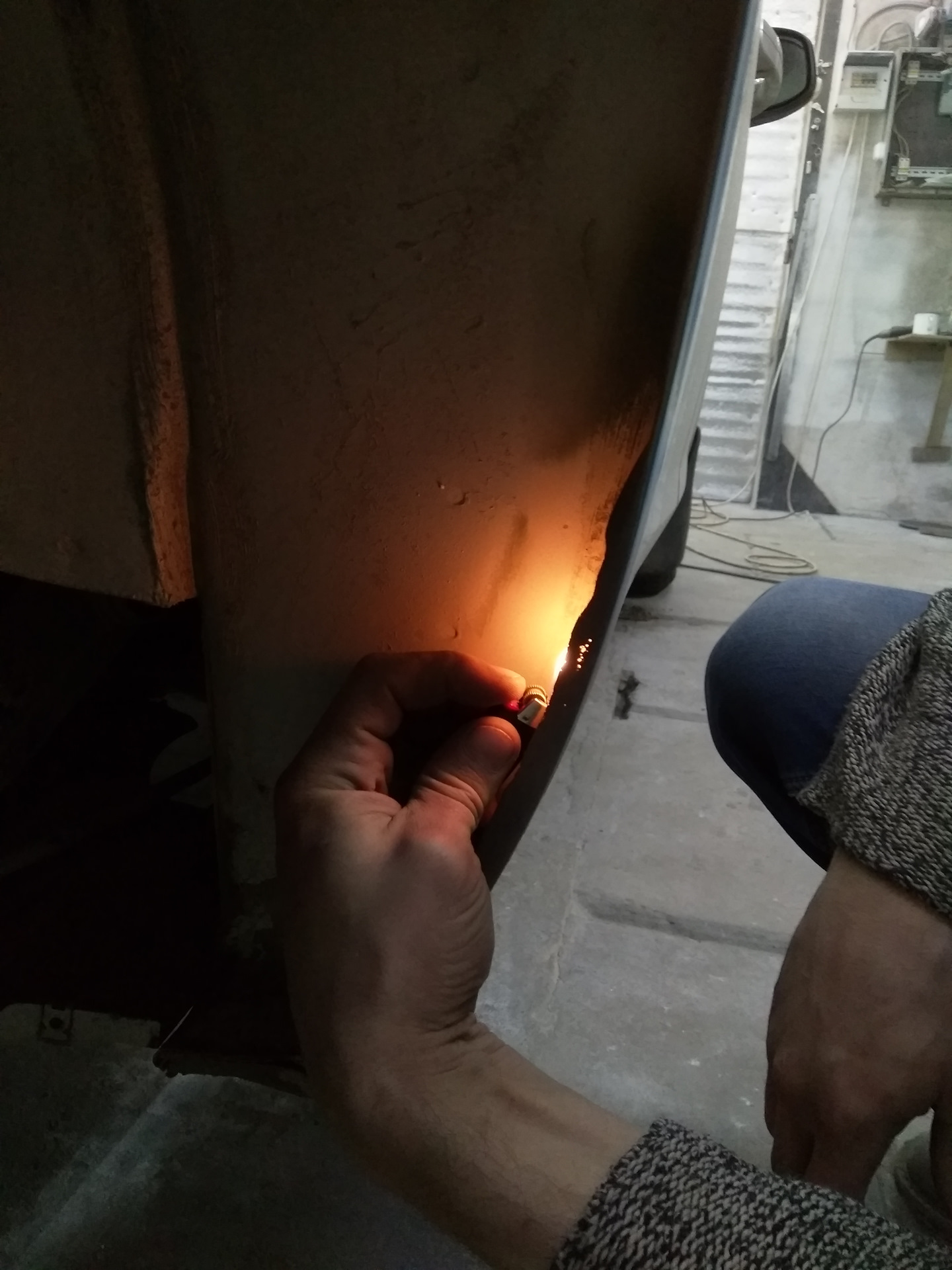

Удивлён был наличием в основании порогов и стоек дверей монтажную пену. Удивительно, но она заводская!
Как понимаю, предназначена для дополнительной жёсткости. По идее, не должны проваливаться пороги около передних стоек.

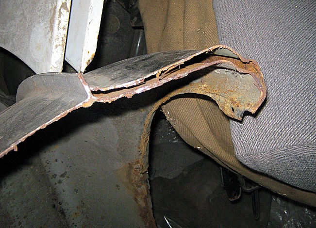

Визитная карточка автомобилей Форд — ржавая задняя арка. Вот она в разрезе.
Видим двухслойную конструкцию, и снова полость внутри. Пустота невентилируемая, отсюда и гниение.
Таким образом, внешне ухоженная машина внутри может представлять собой ржавую труху.

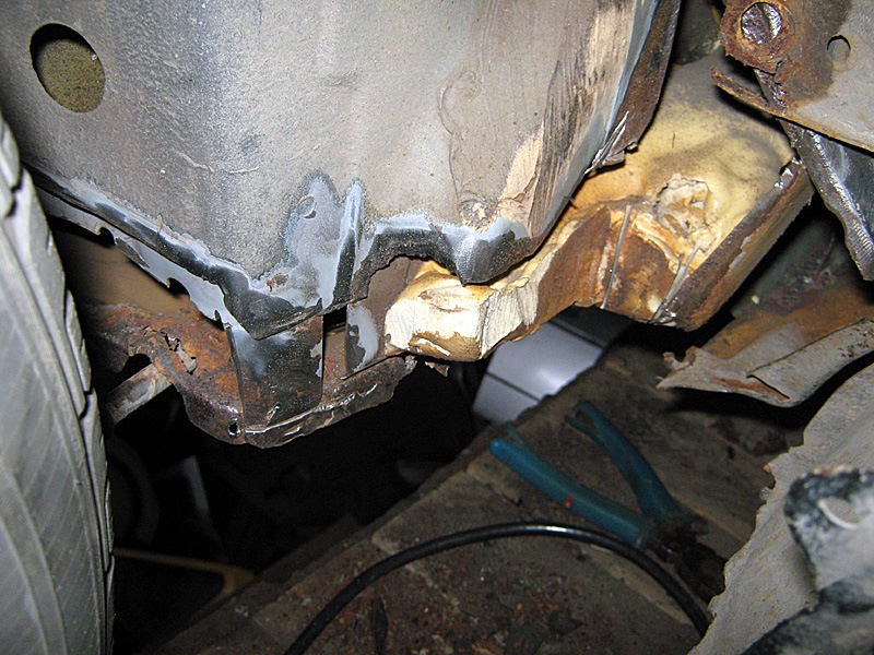

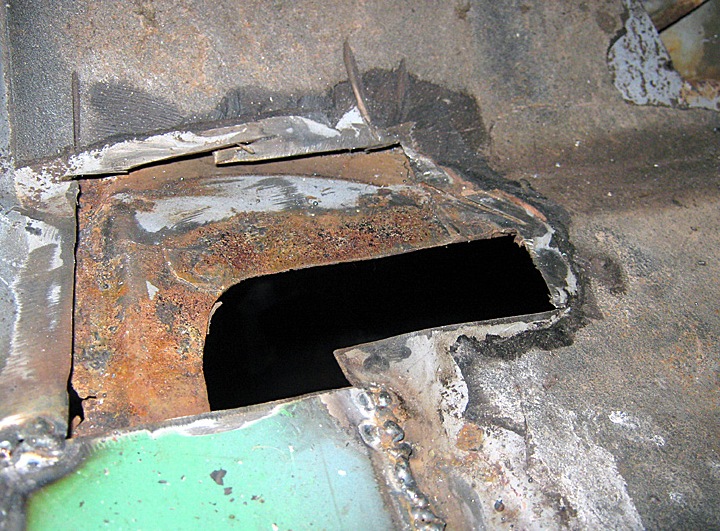

А вот собственно "виновник" нынешнего ремонта.
Так вот выглядит изнутри передний лонжерон.
И тут просчёт конструкторов — крепёжный болт стабилизатора находится возле разделительной перегородки, он всё время в грязи, отсюда и проблема с откручиванием.
Справедливости ради скажу, что в основном эта труха даже в ржавом виде достаточно прочна, этим объясняется живучесть этих старых корчей.

Некоторые фотографии сделаны в процессе ремонта, и местами вварены свежие панели. На первой, например, кусочек "вклеен" от зелёной Ауди))
Цвет заводского может быть разным, местами только заводской грунт, а где-то покрашен автомалью; где-то расчищен, а где-то ржавчина добавляет колорит)))
На Конкорде и проч. ЛХ серии Крайслеров такая вот не то пена, не то поролон в стыке между центральной стойкой и порогом. Отгнивает ровно по поролону((
Да, кто-то уже писал про это. Дополнительная жесткость плюс шумоизоляция

… пену внутри порогов штатную видел на MB w203, так-же подумал что колхоз
По поводу пены это полный трэш. На Додж Караван встречал пену в кыле в зоне лючка бензобака Там два слоя металла, а между ними пена. И ещё в порогах у Каравана вообще цемент залит. Приехал чел на восстановление лёгкий боковой скользящий удар. От бензобака и до средней стойки. Повредил порог. Решили его срезать. А оттуда цемент сизый посыпался. Машину никто и некогда не шаманил.
Кто-то в комментах об этом писал уже, пенопласт в американских для шумоизоляции)))
А цемент в первый раз слышу. Видимо дешёвый заполнитель вместо герметика, или добавление жёсткости))
Он не как герметик а как заполнитель, я так предполагаю для жёсткости.
