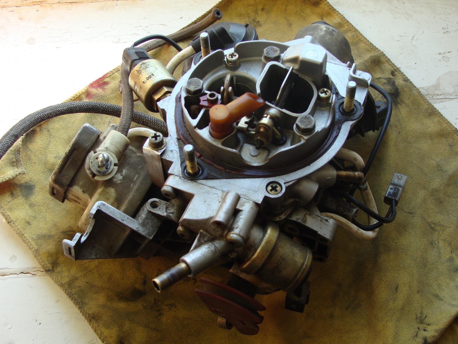

Уже давно меня мучала проблема с плавающими оборотами и вибрацией на кузов от двигателя.
Сначала решил проверить все вакуумные трубки на подсос воздуха, в итоге не чего криминального не обнаружил.
Затем последовала чистка карбюратора и замена его подушки, она оказалась немного "пожованой", это дало мало заметные результаты но главная проблема была всё еще актуальна.
Следующий этап была диагностика датчиков, электро клапанов и навесной электроники карбюратора а также замена вакуумных трубок на силиконовые, все показания были в норме что не могло не радовать.

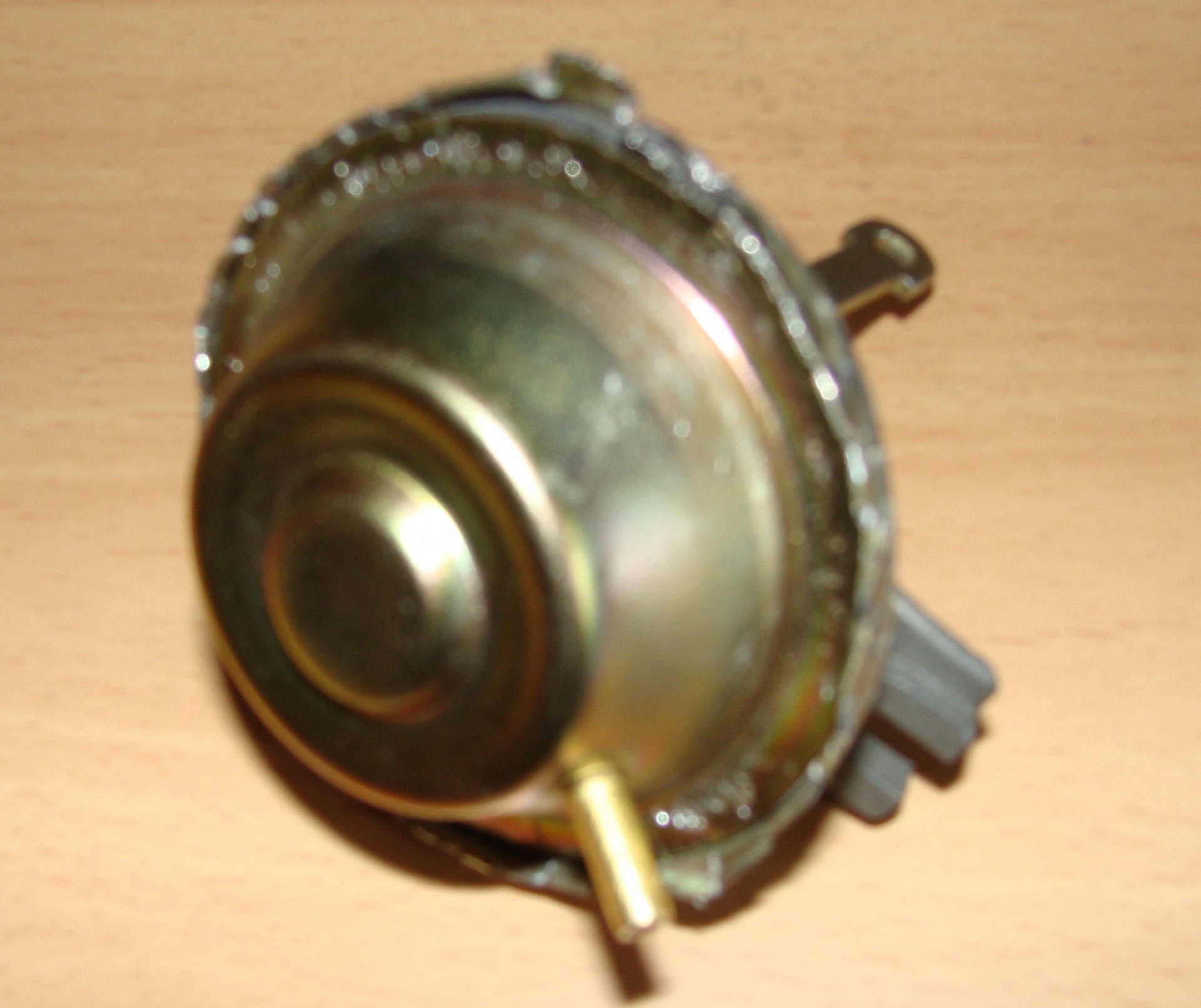

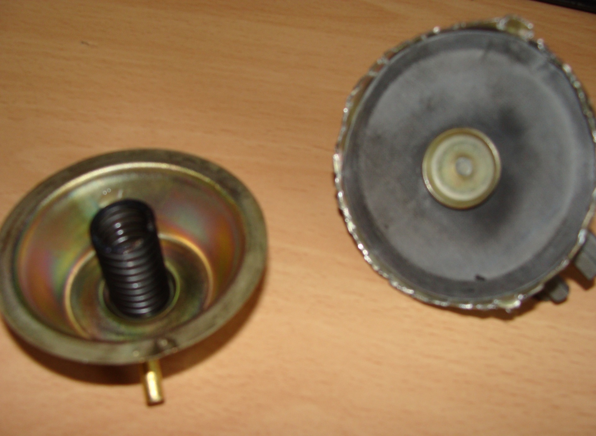

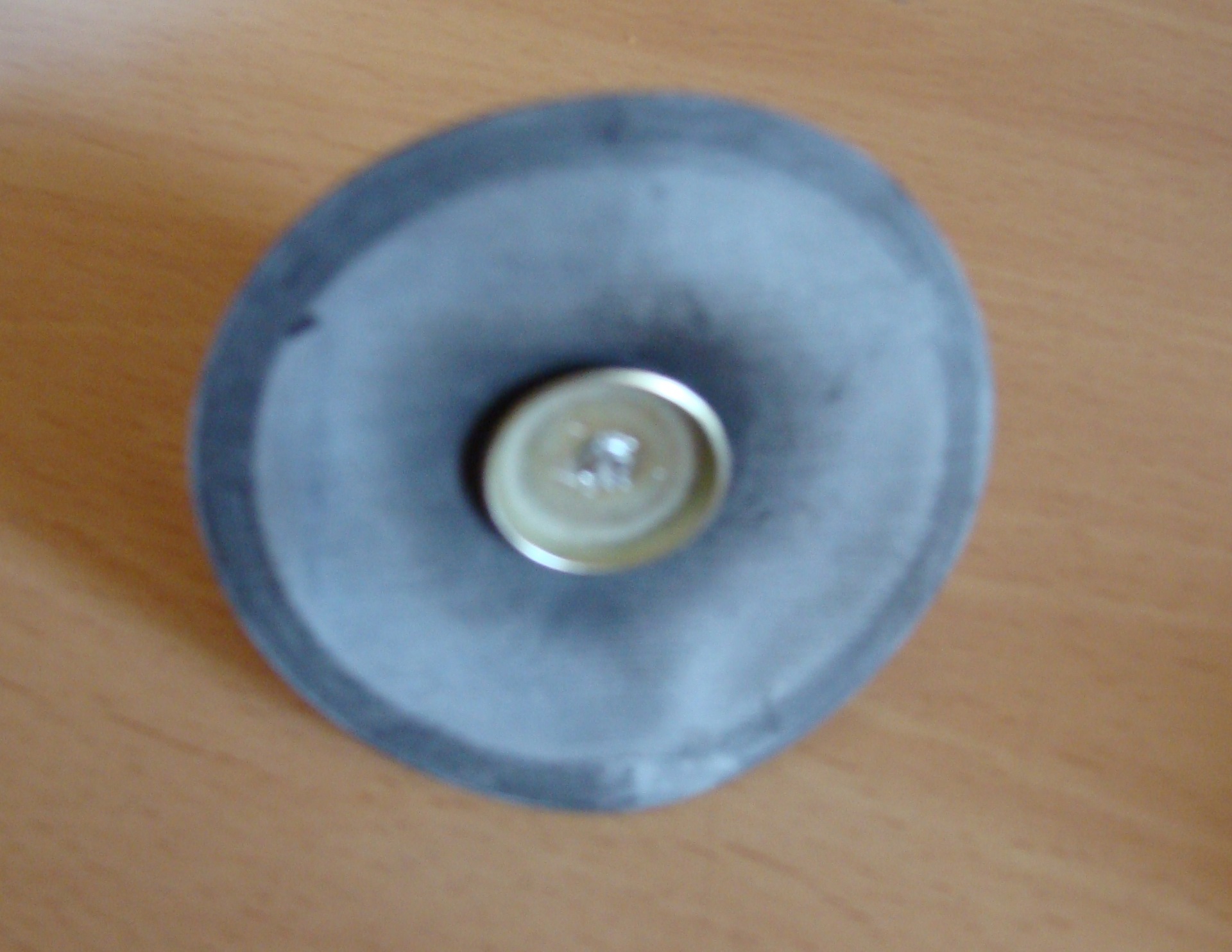

И финал :) Решил проверить как работает заслонка холодный\горячий воздух. Стал подключать вакуумные трубки к термо регулятору т.к он был не подключён. В процессе подключения поянл что вакуумная система не совсем правильно собрана. Всё подключил как надо, завожу и вижу что двигатель просто сходит сума и скачет под капотом как шальной (сильная вибрация в результате подсоса воздуха из вакуумного корректора). Проверил вакуумный корректор на трамблёре вердикт не работает(подключаем к нему трубочку и всасываем в себя воздух, затыкаем трубку языком если язык прилип к трубке то всё окей если не прилип то превед не рабочий корректор :) ). Я как "умная Маша" пошел в ексист где меня огорчили что на мой двигатель вакуумщик стоит bosch 3000 или китай город 700 руб. Китай сразу нет а bosch что то дорого для двух тарелочек и резиновой мембраны между ними. Рушил восстанавливать своими силами. Для этого был куплен вакуумный корректор от какого то ваза за 95 руб и безжалостно разобран. От него мне была нужна только резиновая мембрана.
Затем пошел в гараж снял свой вакуумный корректор развальцевал его и был приятно удивлён состоянием заводской мембраны, она была целая и невредимая как будто только с завода:) Оказывается она просто выскочила из крепления, не долго думая почистил все внутри и собрал в обратной последовательности за одно правильно подключив вакуумную систему. Поворот ключа и О ЧУДО двигатель работает ровно, обороты не плавают, вибрация исчезла, машина стала более прыткая.
