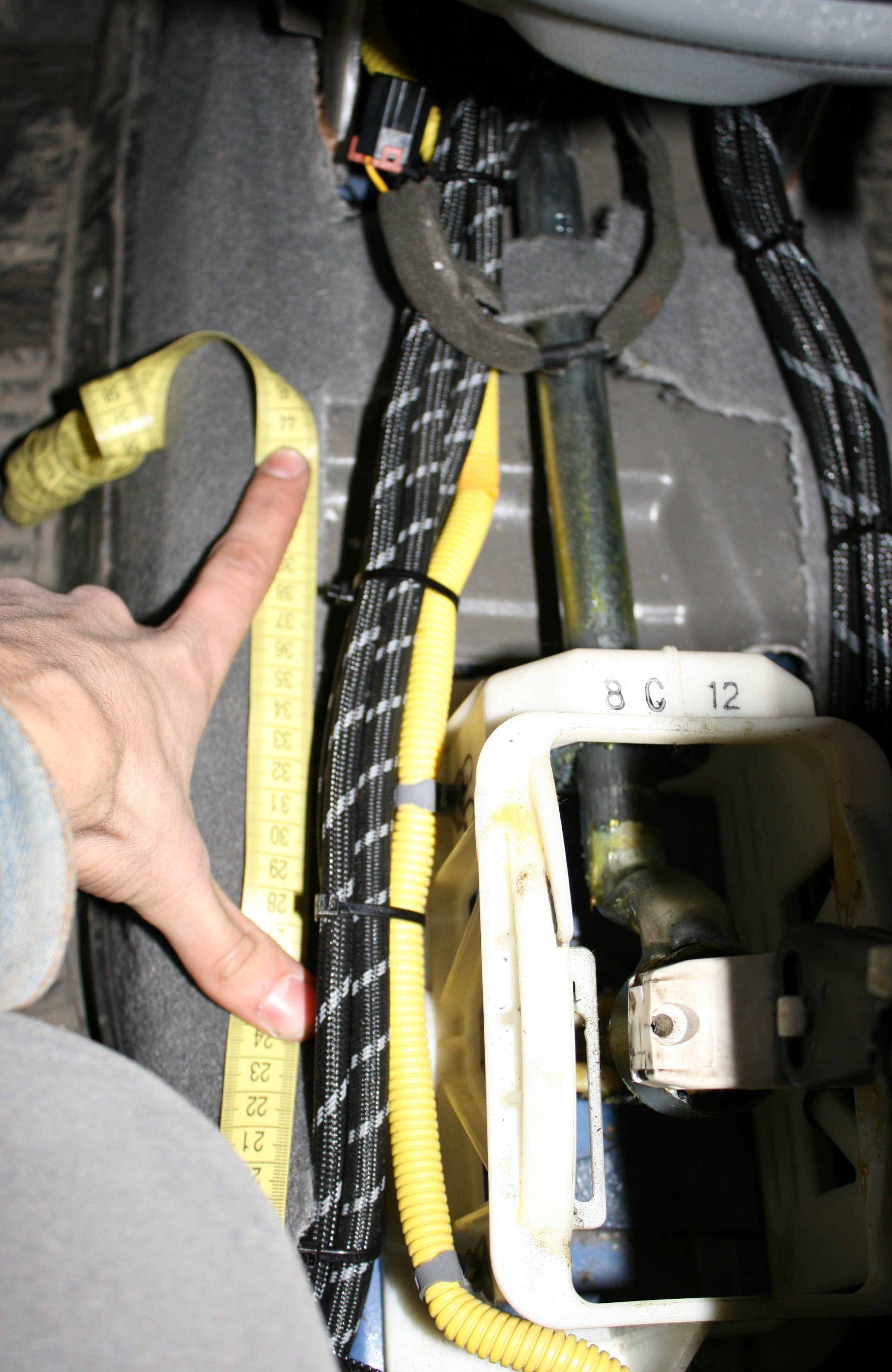

Итак имеем: 3 пары линейников (2 klotz 5000 миды и пищи и 1 cordial 222 — на саб), 4 пары акустических проводов (для мидов и пищей) и упаковку стяжек =)

Далее были проложены линейные кабели мидов, пищей и саба. Они были закреплены и стянуты по всем правилам автозвука =)
