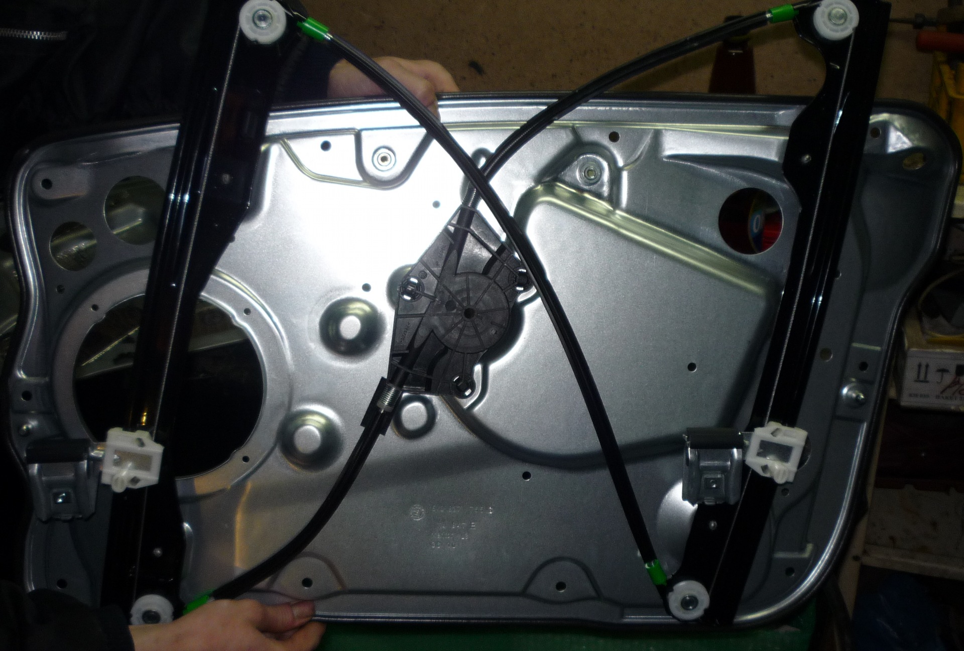

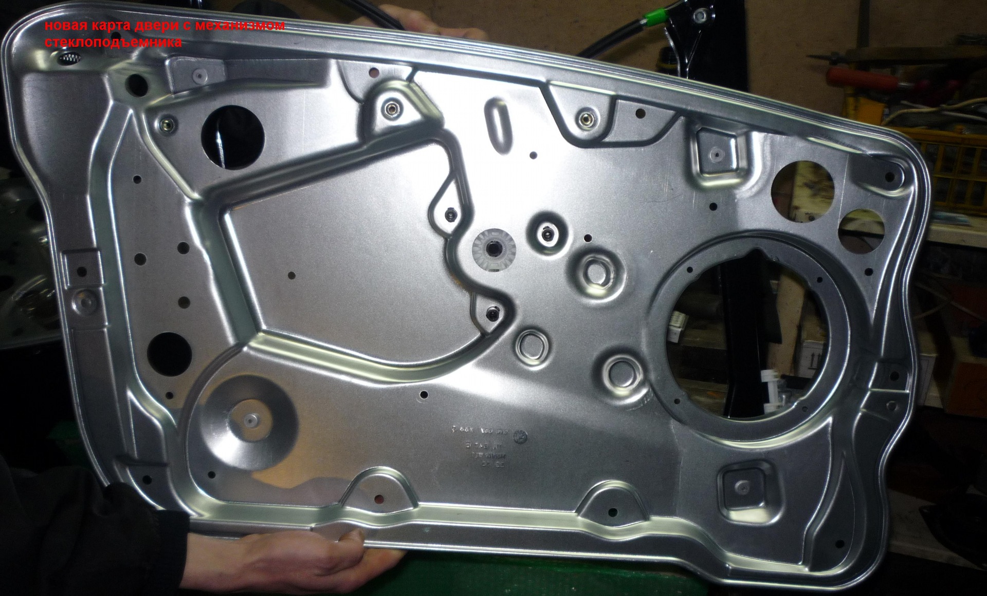

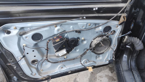

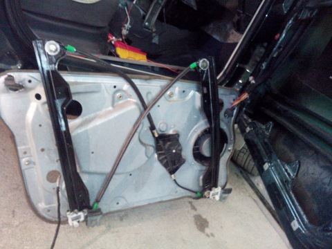

Зимой сломался стеклоподъемник водительской двери. Лопнули пластмассовые крепления стекла, вследствие чего тросики намотало на механизм.Ремонту они не подлежали. Пришлось заказать новый стеклоподъемник.

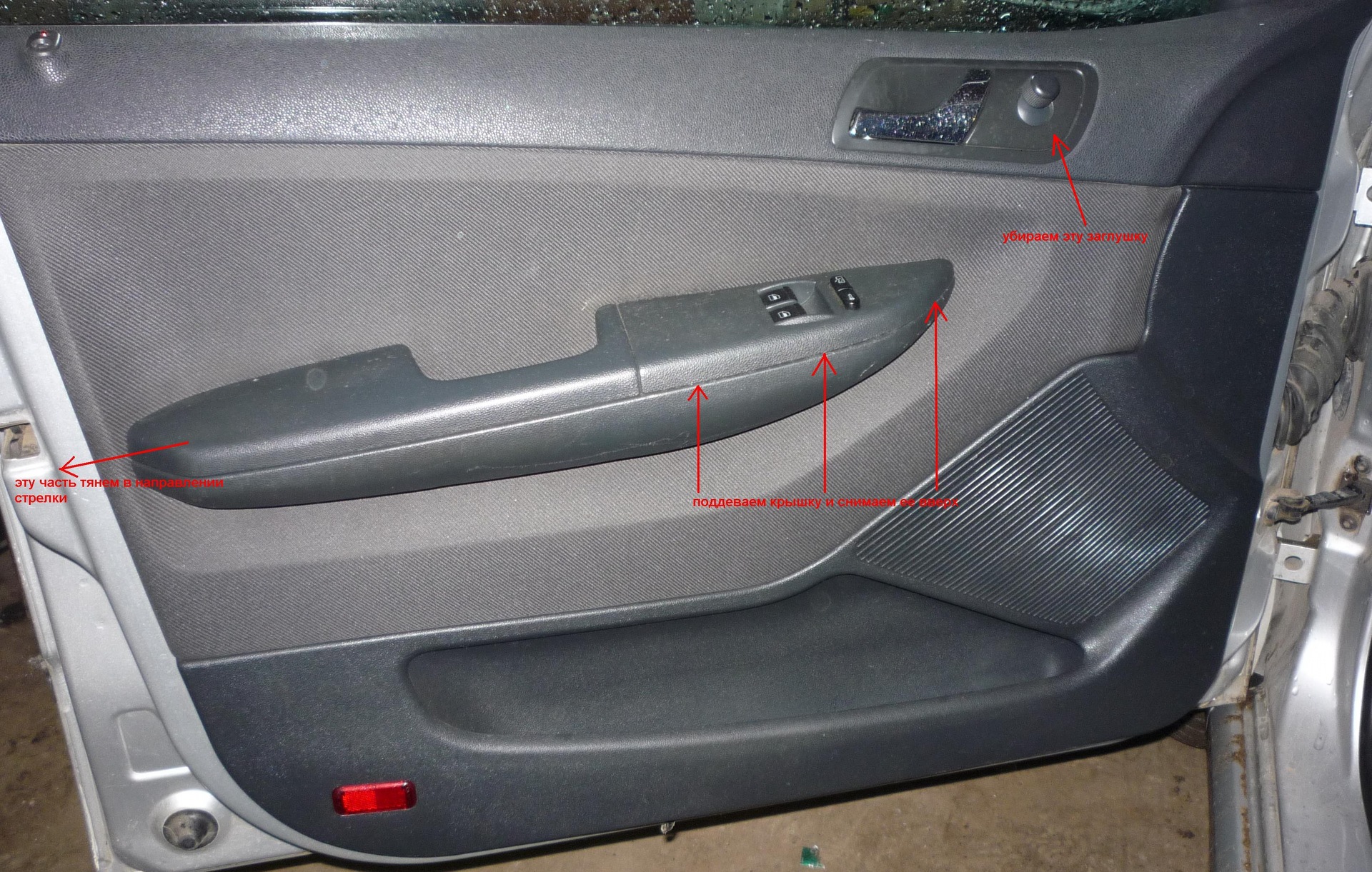

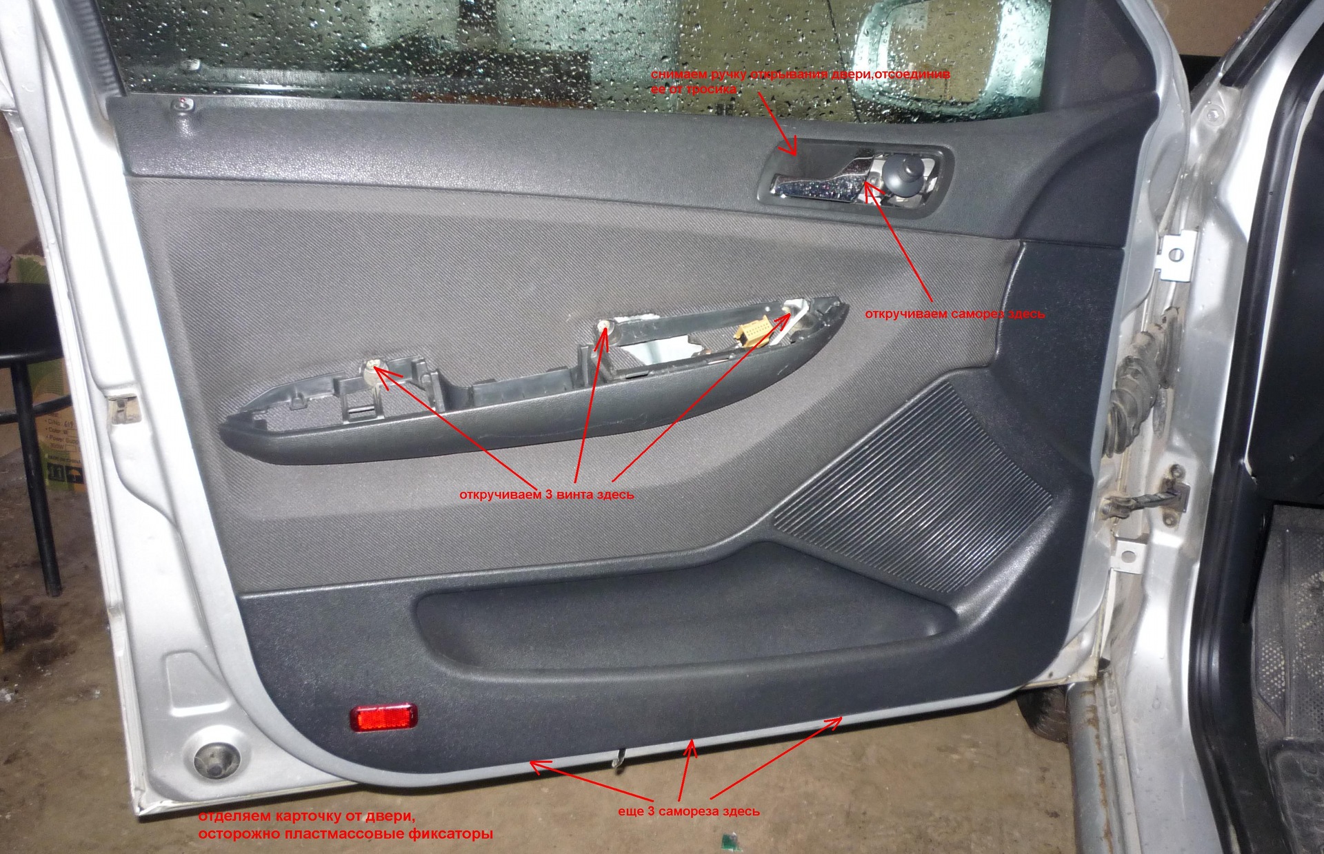

Небольшой отчет об установке.

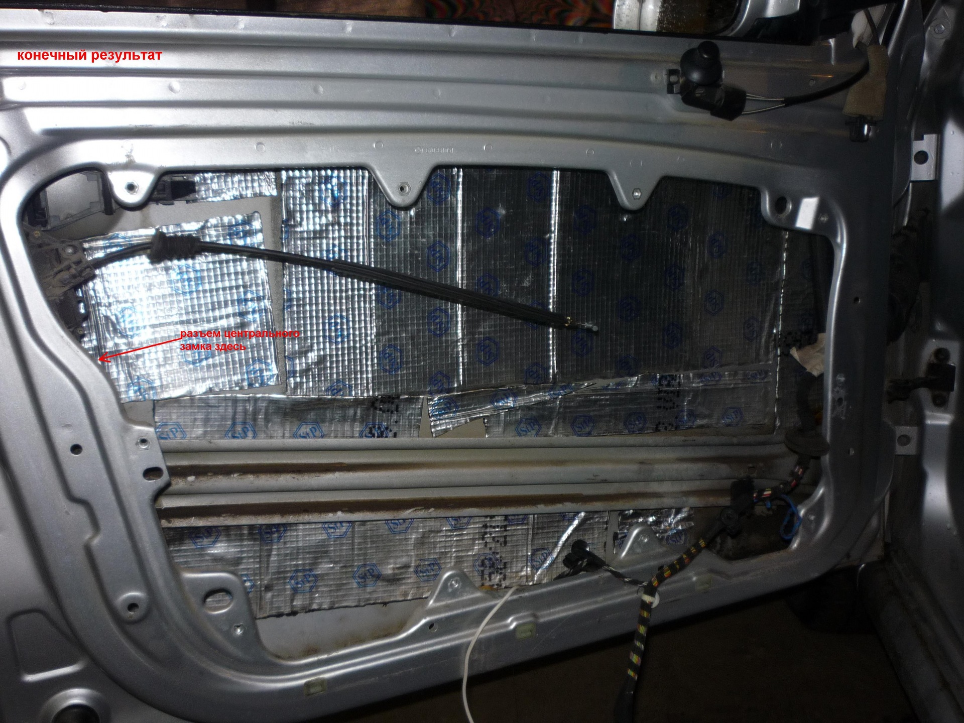

Сборку проводил в обратной последовательности.

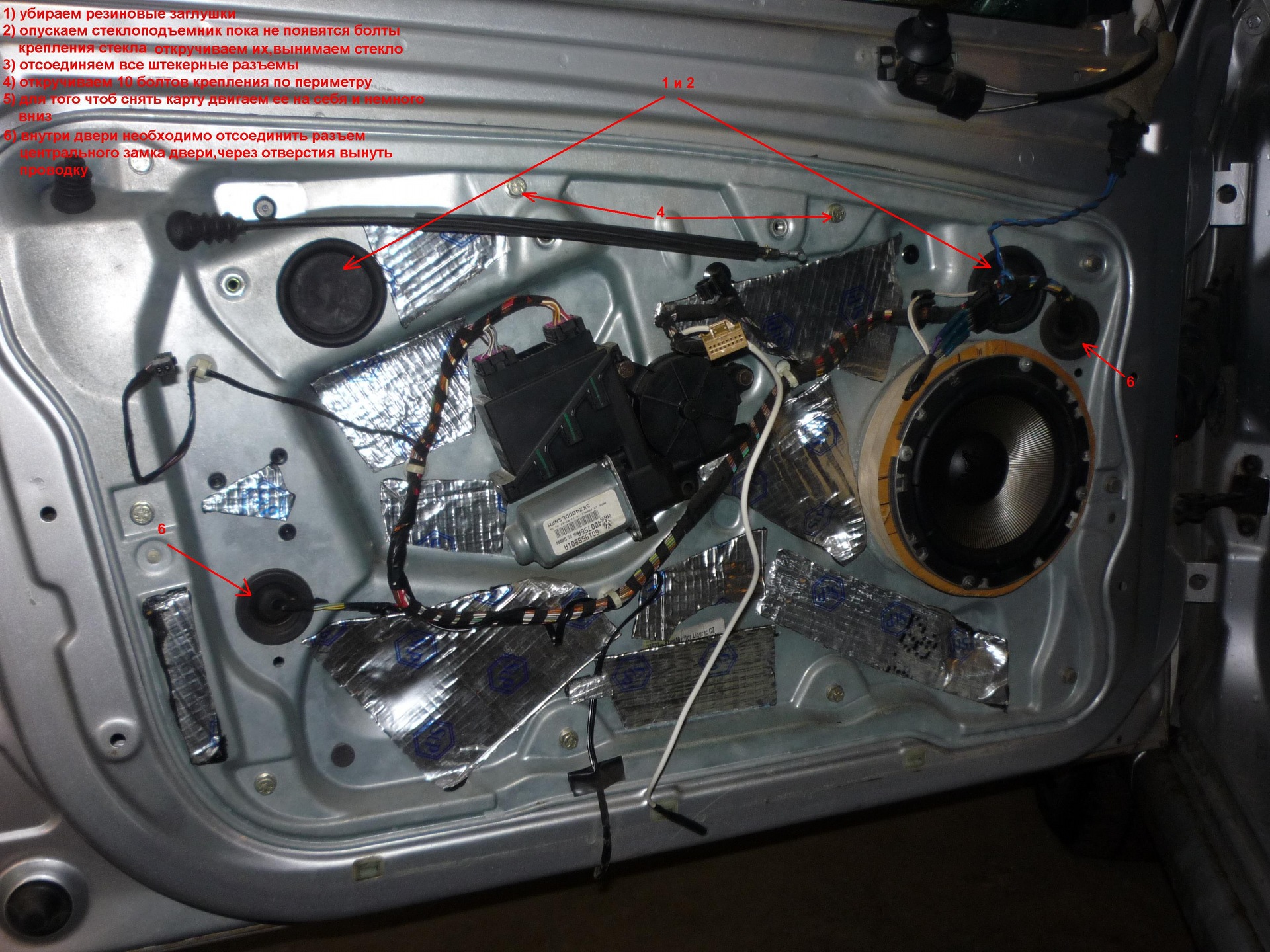

Добрый день!
А что тут должно быть ? (при снятии двери ничего не было вкручено)
Подскажите какие там должны быть шурупы или саморезы.
см фото
SSMaker.ru/6489952d/
Там должны стоять 3 шурупа-торкса; они крепят низ внутренней обшивки к двери (можно и обычные подходящие завинтить).
спс.
Выкрутил с другой двери для образцы :)

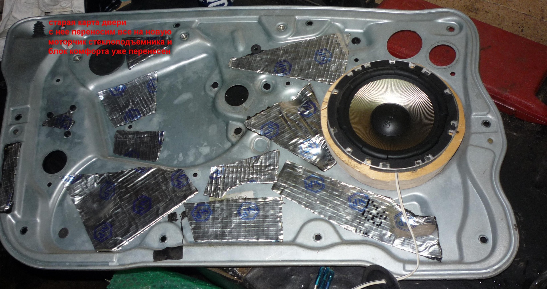

странно… у всех влазят в штатные места у меня нет, пришлось подиумы делать… пипец…
что влазит в штатные места?а у тебя нет.может подсказать чего.ведь стандартные колонки которые были они тоже как бы на подиумах, только пластмассовых.
ну вот под штатные подиумы вырезал кольца такой же высоты, вставил другие динамики и они упираються магнитом
еще кольцо не пойдет?упреться в обивку двери?ведь если магнит большой 100% упирается в стеклоподъемник.
а что за динамикки поставил?
спасибо, придется теперь ждать стеклоподъёмник
там клепки стоят.
я их высверлил.подиумы к карточке соединил крепежем для домашней мебели, а динамик к подиуму саморезом прикрутил.
