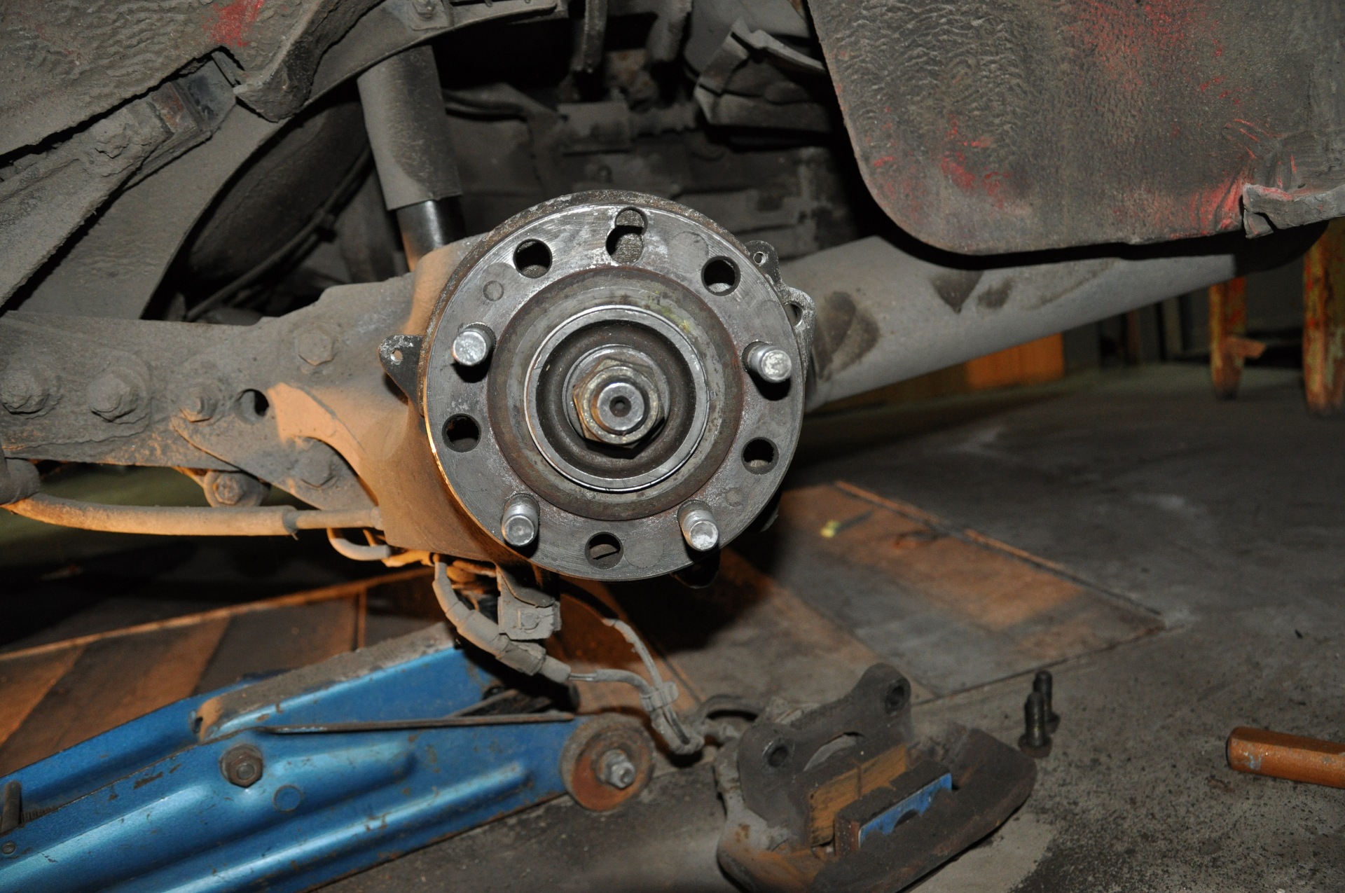

Диски это одно из первого что хотелось поменять.
но это повлекло за собой целый букет проблем.
порше 944 до 87г.в. имели вылет ЕТ23 и металлические рычаги, а после 87г.в. вылет был ЕТ52 и алюминиевая подвеска. Родные диски от порше имеют размер 5х130, а бывшие хозяева поставили 5х112 для чего насверлили кучу лишних дырок в задней ступице
а передняя вообще самопальная
В итоге безобидная замена дисков встала в замену:
1) Ступицы 4шт.
2) Подшипники все.
3) Тормозные диски все.
4) Поворотные кулаки перед.
5) Суппорта все.
6) Пыльники тормозных дисков
7) Рычаги передние
и вот наконец дело дошло до дисков!
