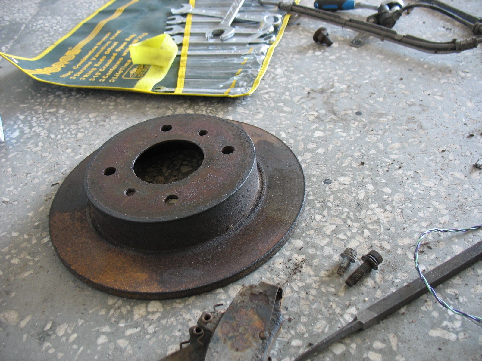

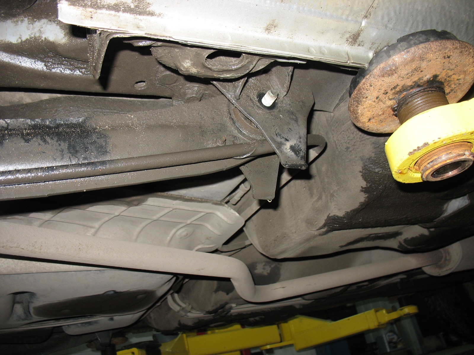

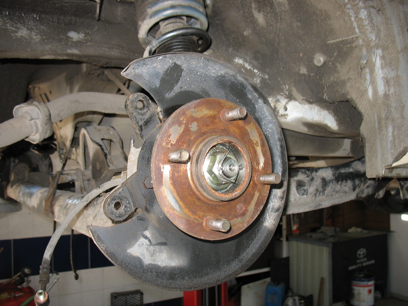

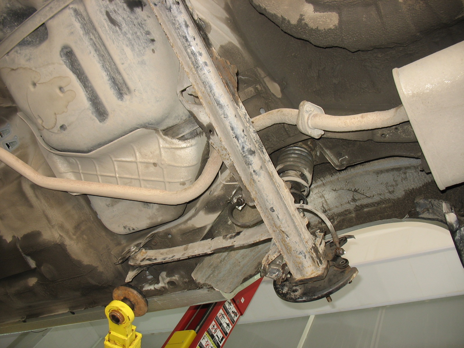

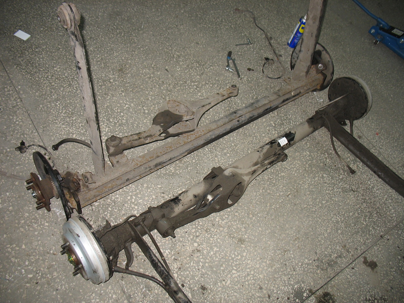

Как-то в начале мая, занимаясь подготовкой к новому супер-пупер проекту я с другом поехали за 100км от города, чтобы разобрать Nissan Primera p11 перед предстоящей утилизацией, то бишь снять все, что только можно и благополучно увезти домой :-D

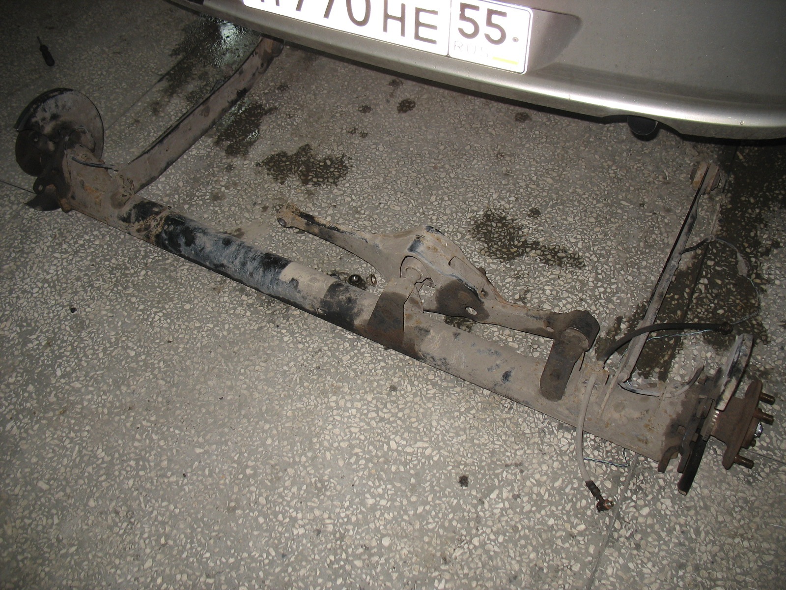

Приехали, осмотрелись и пошли дербанить приму 97 года выпуска, ничего не предвещало беду :DDD Буквально успел я заглянуть в педальный узел(который так был мне необходим), мой друг ошеломляет меня следующей фразой:" Жека, тут балка задняя как у тебя 1 в 1, но с небольшим отличием…" Я тут же бегу сломя головку к задней оси примы, кидаю взгляд на балку И…ДИСКОВЫЕ ТОРМОЗА как на альмере N16, от которой я тщетно искал балку! Радость сменилась досадой: балку везти не на чем в данный момент :-D
В общем, в одного выкорчевал балку за 40 минут и на следующий день со знакомым приехали на его Калдине, загрузили балку и еще пол машины по запчастям (кстати, продам мозг и приборку от SR20DE) :DDD

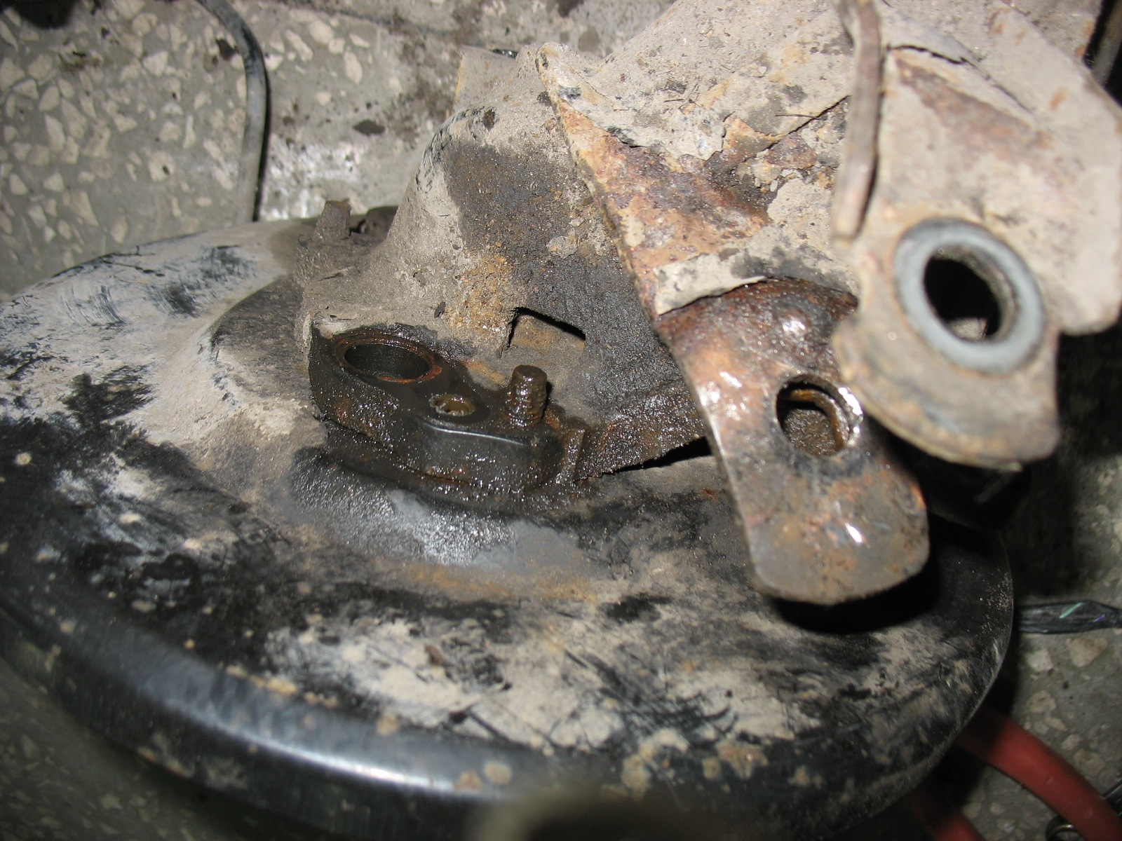

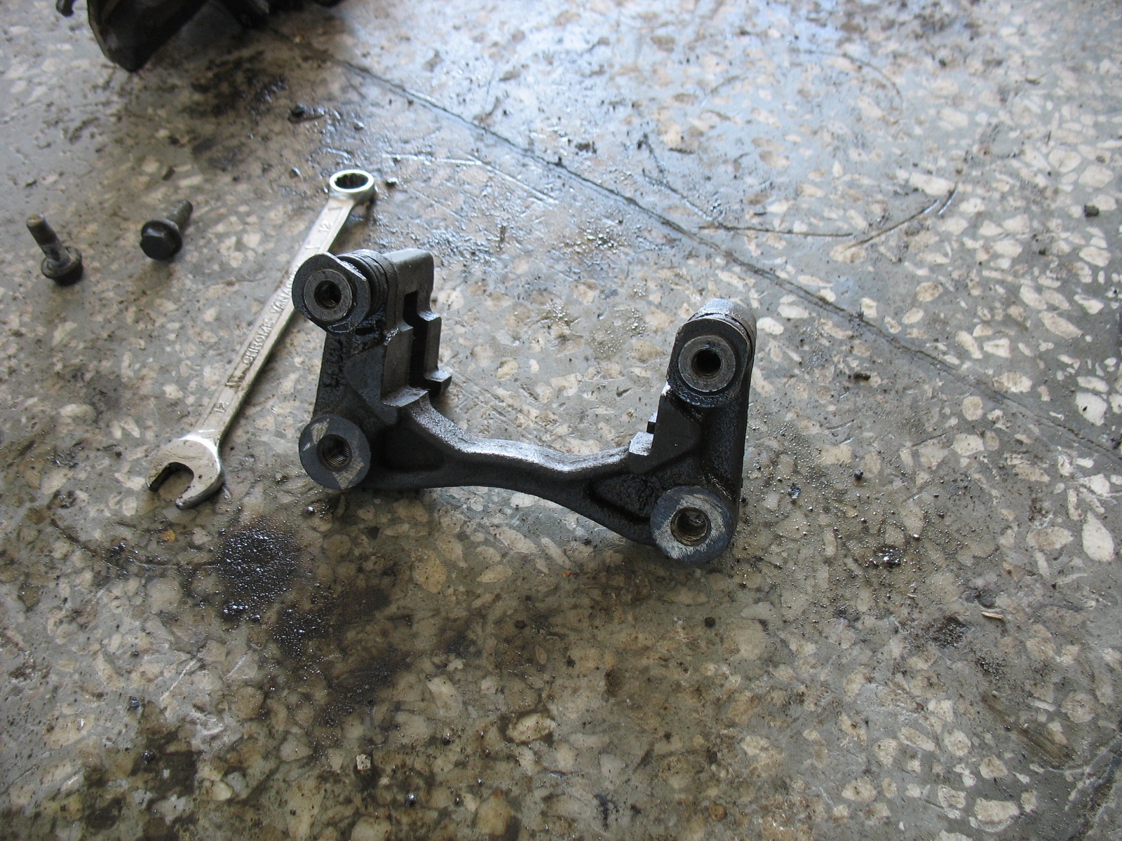

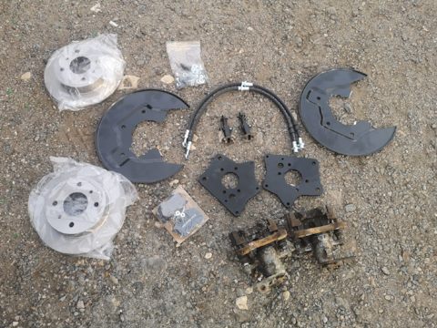

1. Закисла одна направляющая суппорта. Пришлось откаливать с последующей заменой пыльничка.
2. Чтобы вдавить поршни, их нужно давить и вращать!

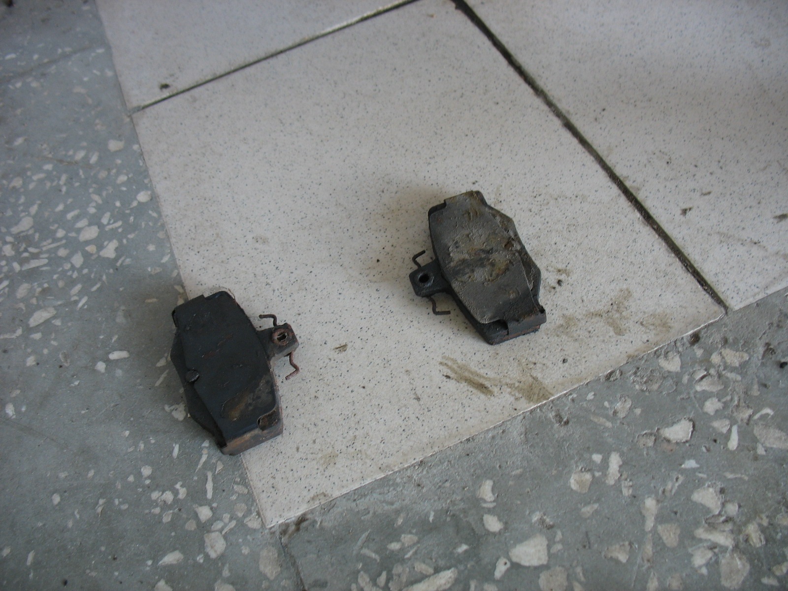

3. Не проточил диски и не поменял колодки.
4. Трос ручника от примеры не подходит абсолютно на Альмерочку. Езжу пока без ручника…
ВЫВОДЫ

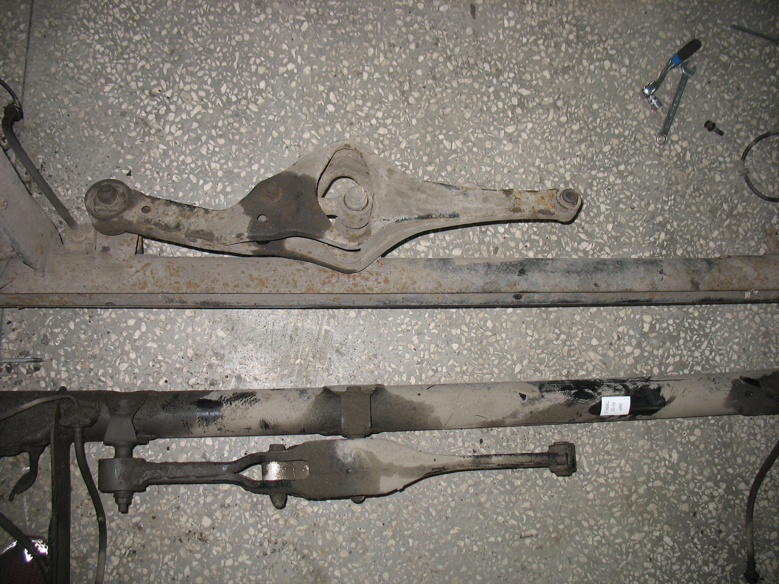

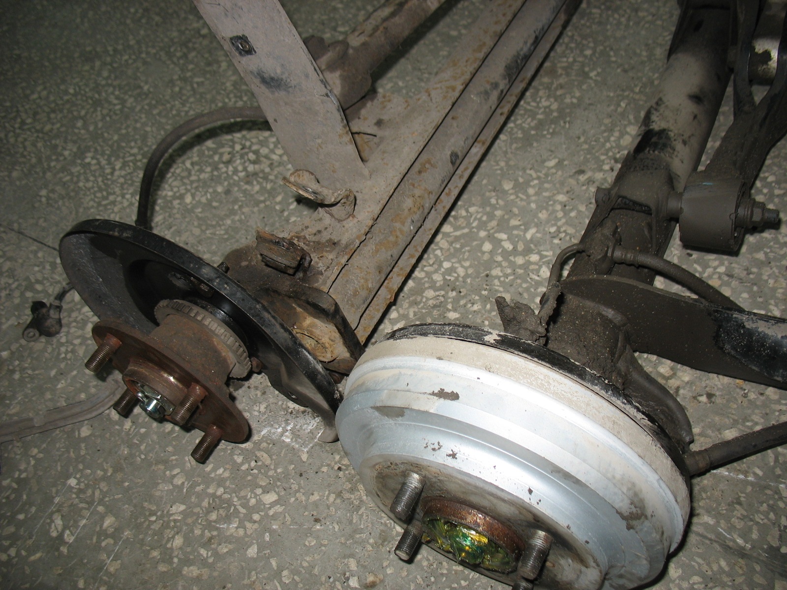

1. Да, балка от Nissan Primera p11 абсолютно такая же по креплениям и своему конструктиву, как у Almera B10RS, Almera N16, Bluebird Sylphy G10 и их аналогов =)
2. Уменьшилась ширина оси, т.к. ступицы немного другие у примеры. Но мне это на руку: колеса больше не трут о кромку арки!
2. Главного Тормозного Цилиндра с полна хватает, при свапе родных передних тормозов на двух поршневые и на задние одно поршневые (вместо барабанов).
3. Автомобиль реально тормозит!

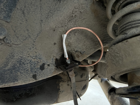

А где датчик АБС сейчас? продал?
А как решил вопрос, с дырками от датчика? не засрет там ни чего? и не клинанет? тоже поставил здт, думаю что с абс делать… у меня абс нету.

Привет! Не подскажешь артикул скобы суппорта?!

молодец. проблему с ручником решил? или как планируешь решать?
поставлю сток от альмеры N16. пока что единственный выход.
балку назад вернешь что ли?
у меня и так балка сзади =)
я имел ввиду родную балку :) неужели никак нельзя ручник сделать?
можно конечно! т.к. данная балка устанавливалась и на N16 альмерах (у них были задние дисковые), а у меня, собственно и есть N16 кузов, вопреки маркировке B10RS во всех каталогах, ТО родной ручник от предыдущей альмеры встанет и мне =) но тогда, я не смогу поставить на зад тормоза от турбо скайлайна =) а передние смогу
