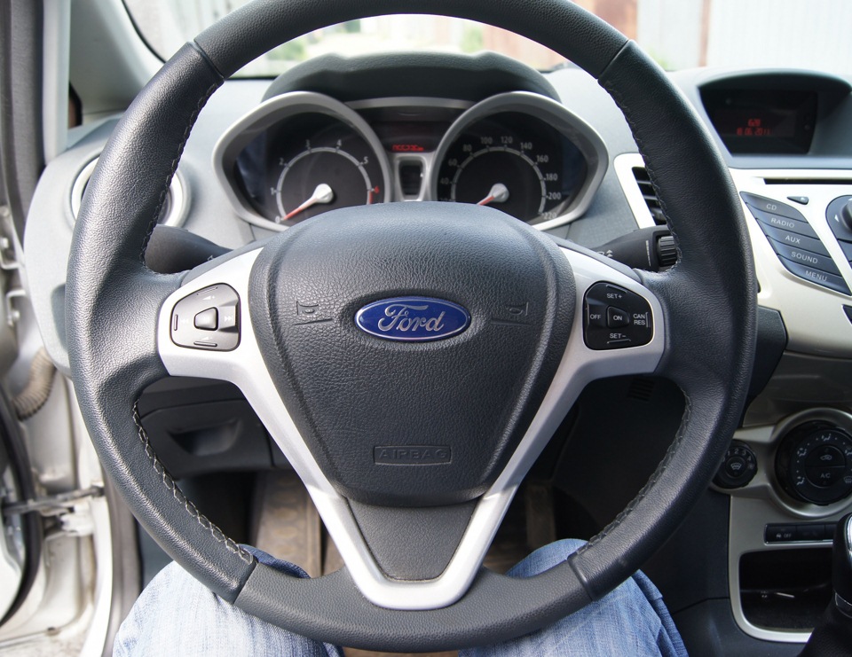

Давно хотелось круиз, а то смотрится с куцими кнопками, как мазда…
Долгие поиски на ибэй и с туманного альбиона приходит посылка в 20кг со многим необходимым для установки ESP, а так же приехал руль с кнопками.

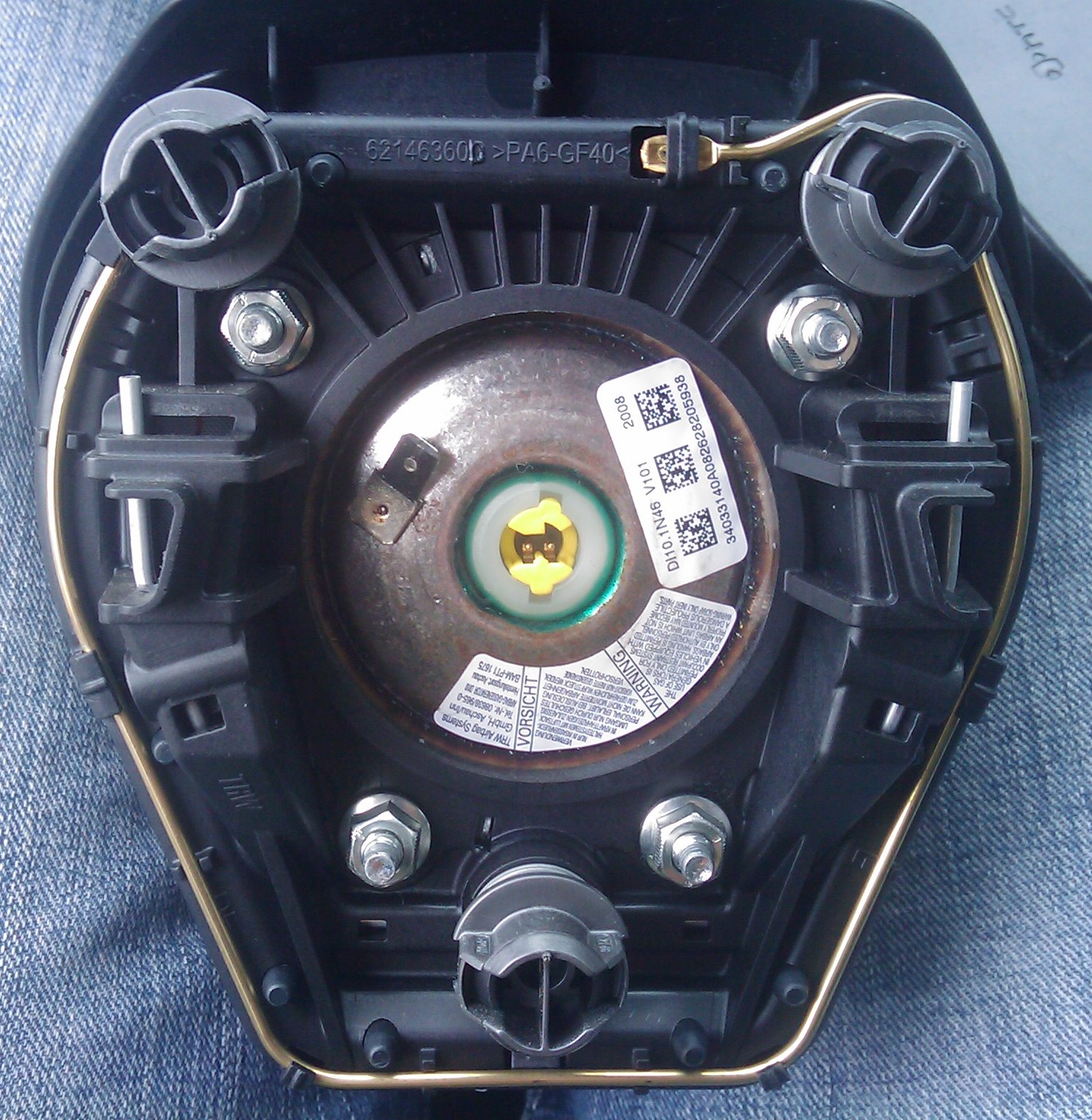

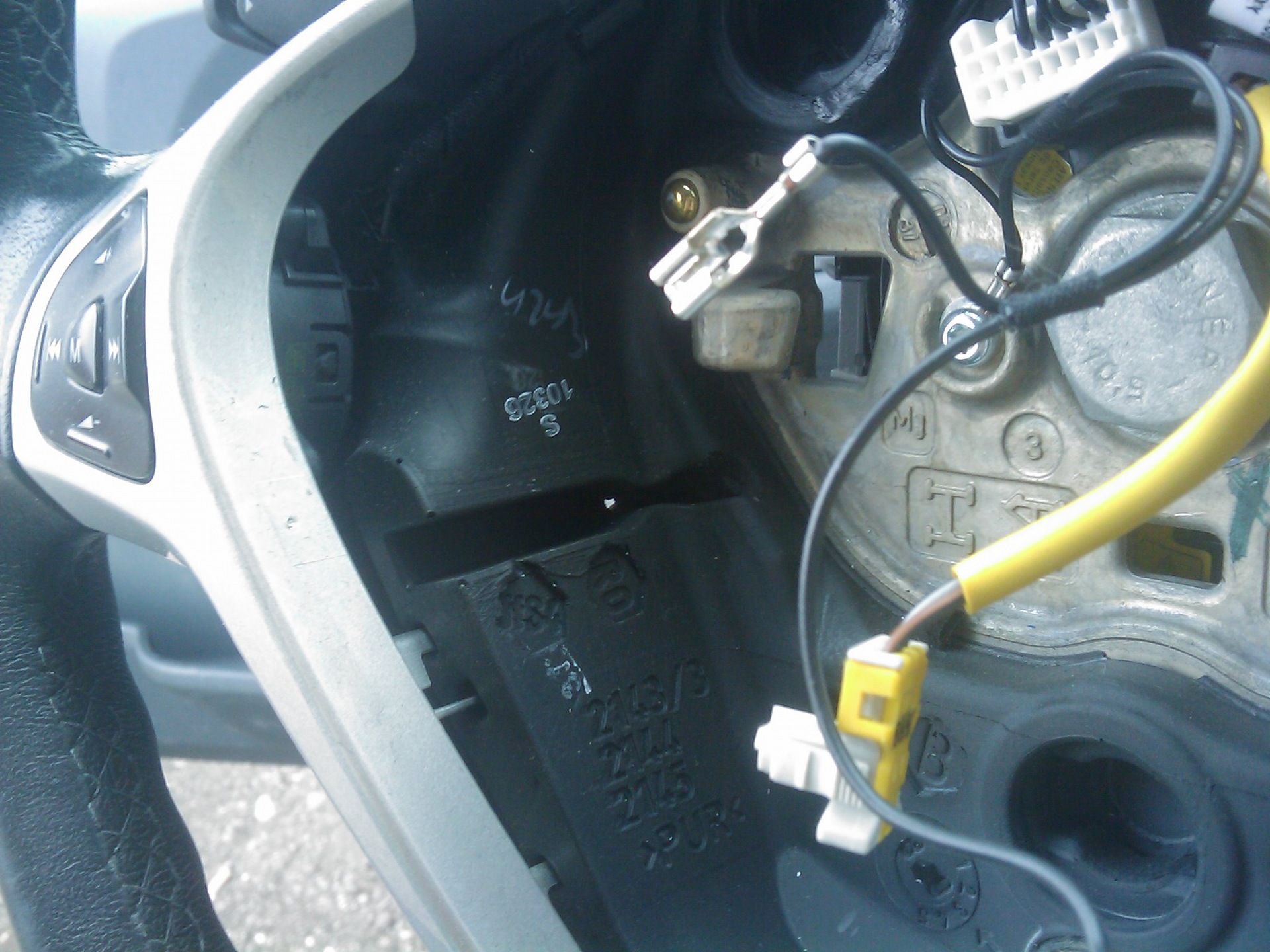

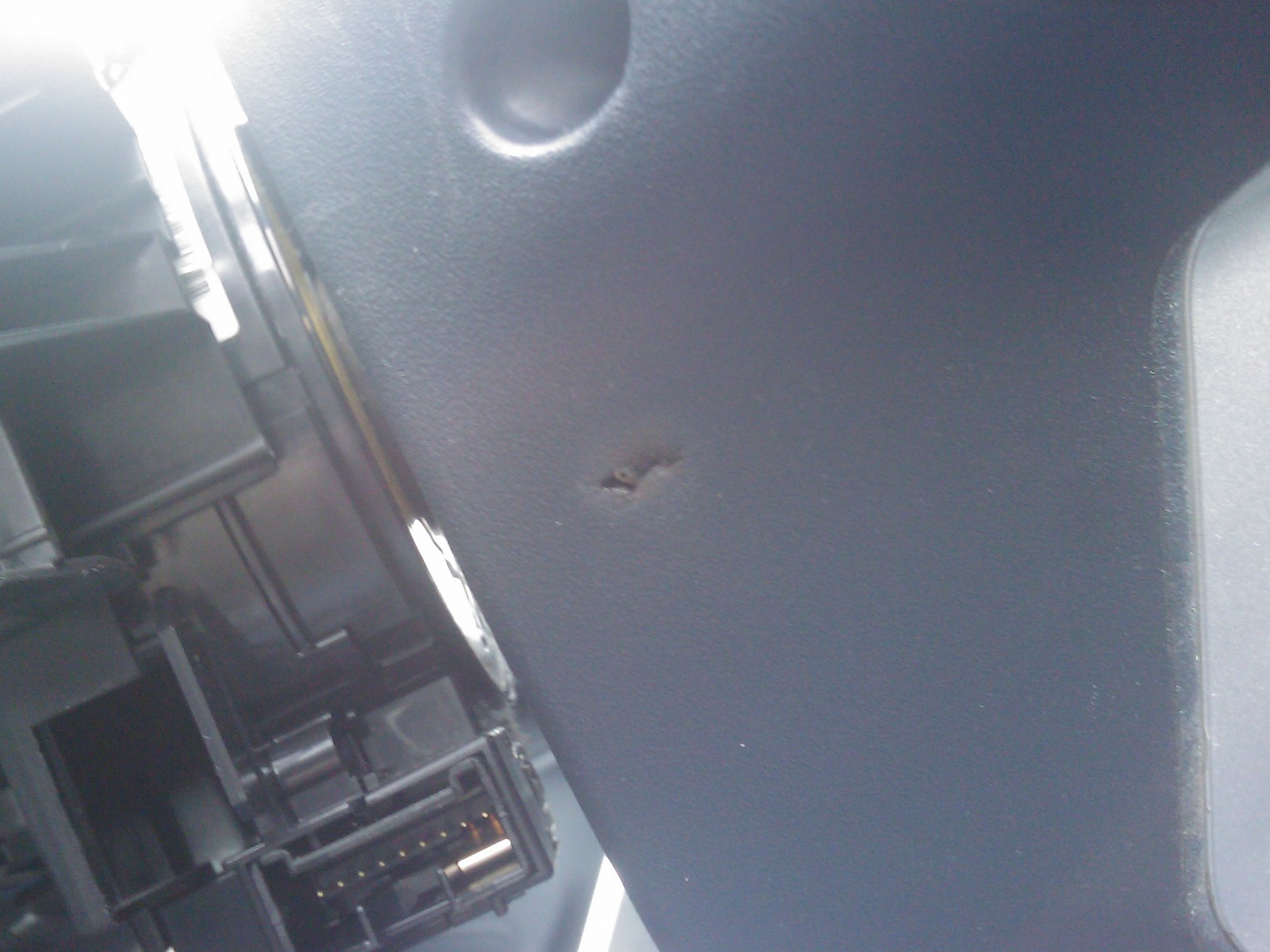

Начнём со снятия.Чтобы снять подушку с руля, необходимо проткнуть руль с двух сторон по рисочкам отверткой
толкать железные защелки подушки (они по бокам)
и в этот же момент тянуть подушку на себя. Решение есть, чтобы не дырявить руль — берётся тонкий шестигранник Г-образный и с тыльной стороны руля ковырять защелки с центру и тянуть подушку на себя. При неплохой сноровке, снять подушку этим способом можно довольно быстро.
Снятая подушка и железный стопор, с которого нужно снимать защелку

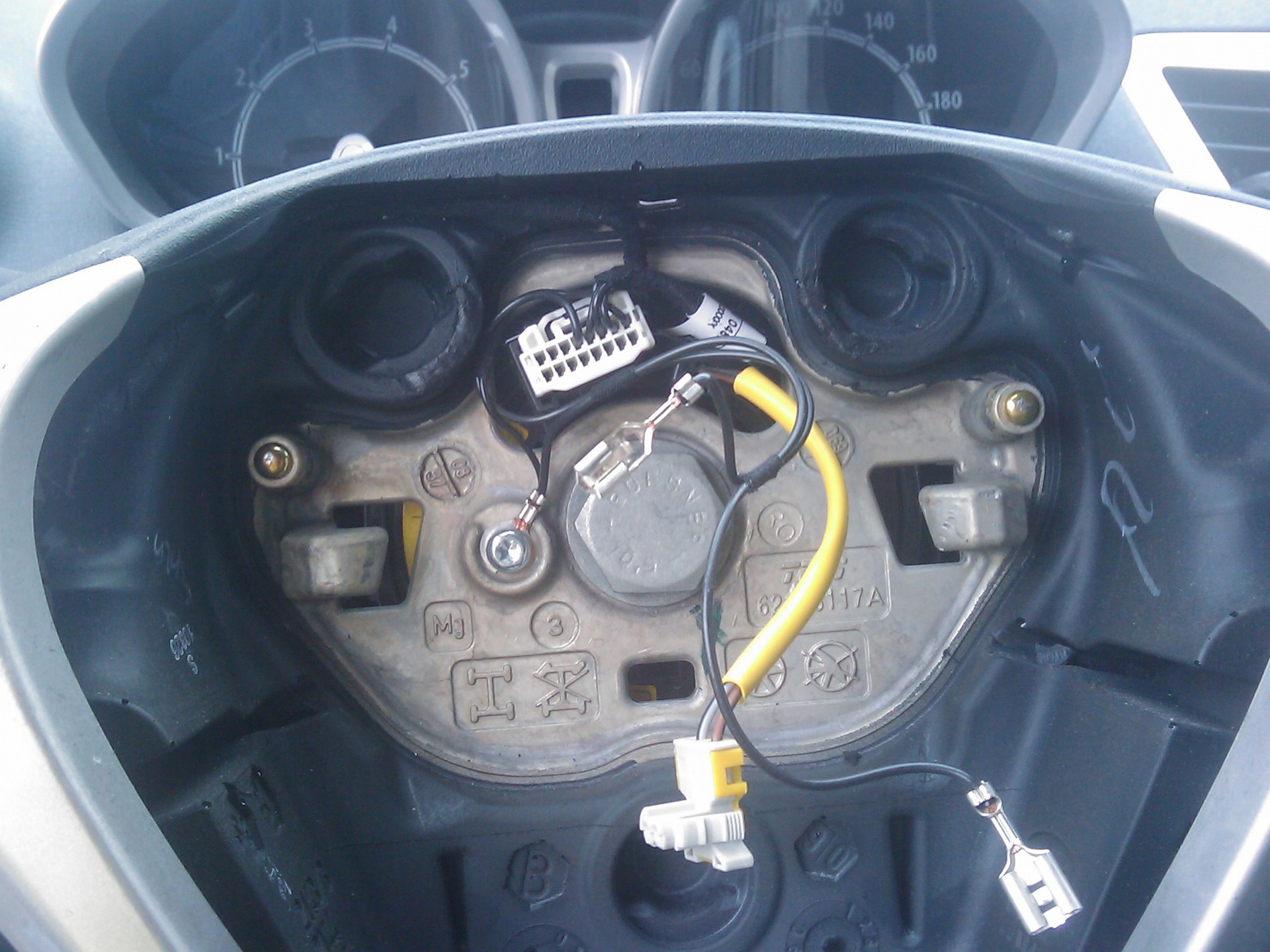

При снятии руля необходимо, чтобы колёса стояли прямо и зафиксировать часовую пружину изолентой, чтобы она не повернулась случайно.

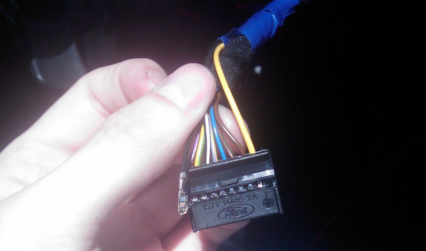

Далее нужно прокинуть два провода (даже при наличии предохранителя за бардачком) к щитку приборов от часовой пружины.

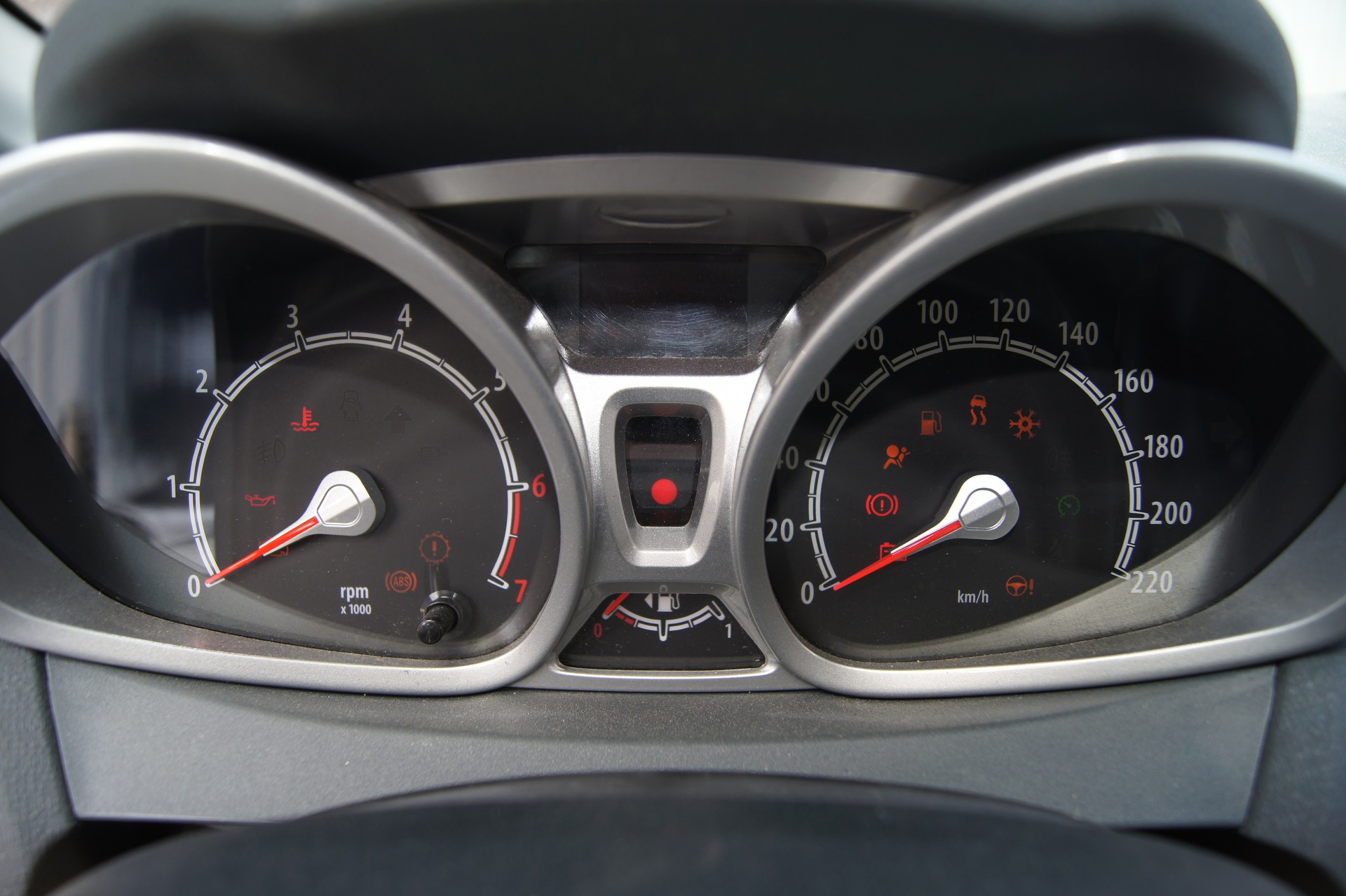

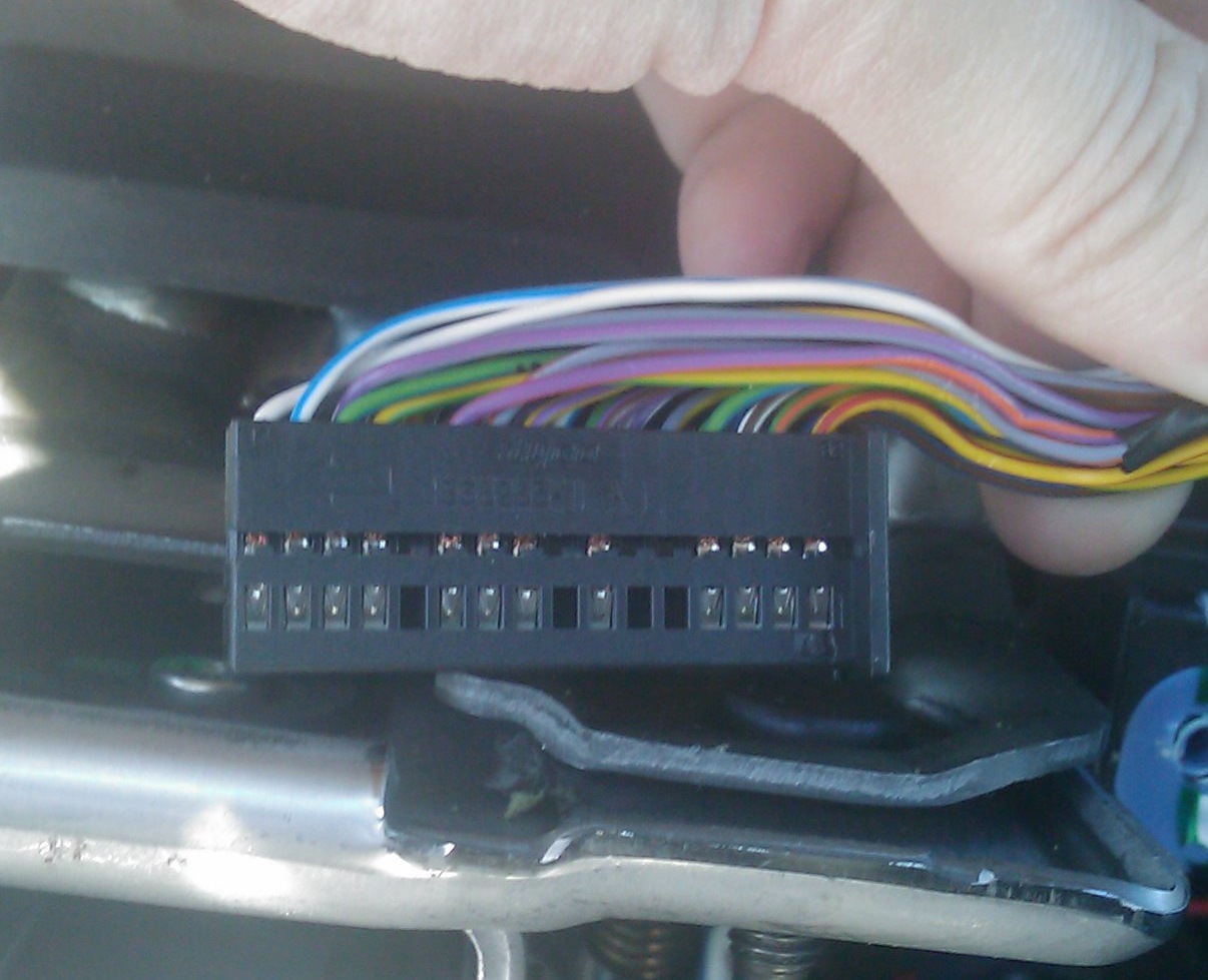

у часовой пружины прокидываем провода с 8-го в 27-й и 9-го в 28-й дырки на разъёме C2R115-A он же разъём к часовой пружине -> -1-2-3-4-5-6-7-8—9—
дырки на разъёме C2MC01 он же разъём щитка приборов
-> -17-18-19-20-21-22-23-24-25-26-27—28-29-30-31-32
Очень хорошо подходят пины от разъёма питания FDD от блока питания компа.

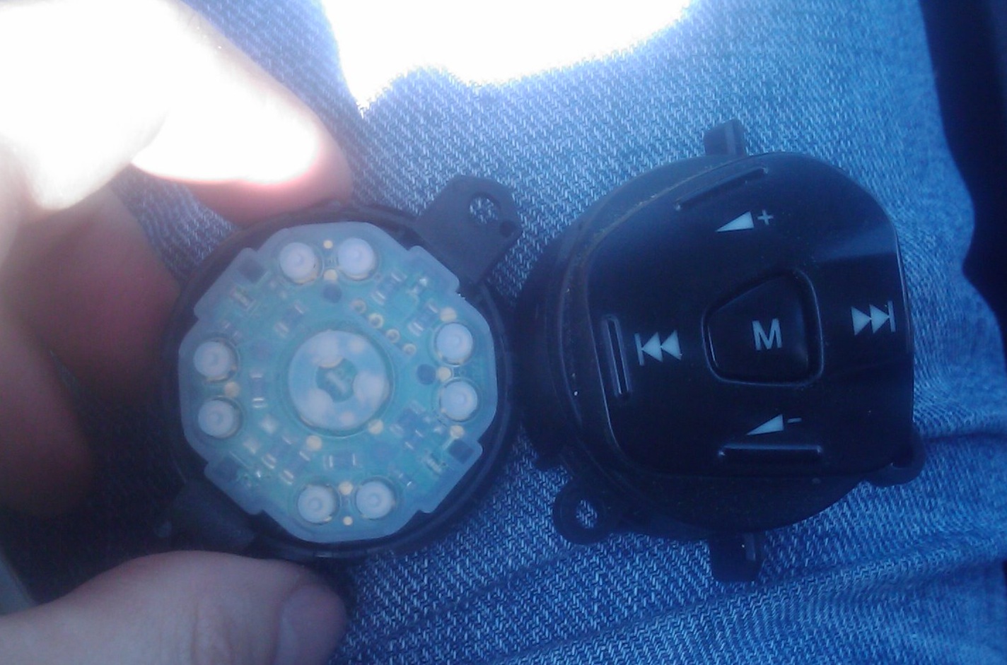

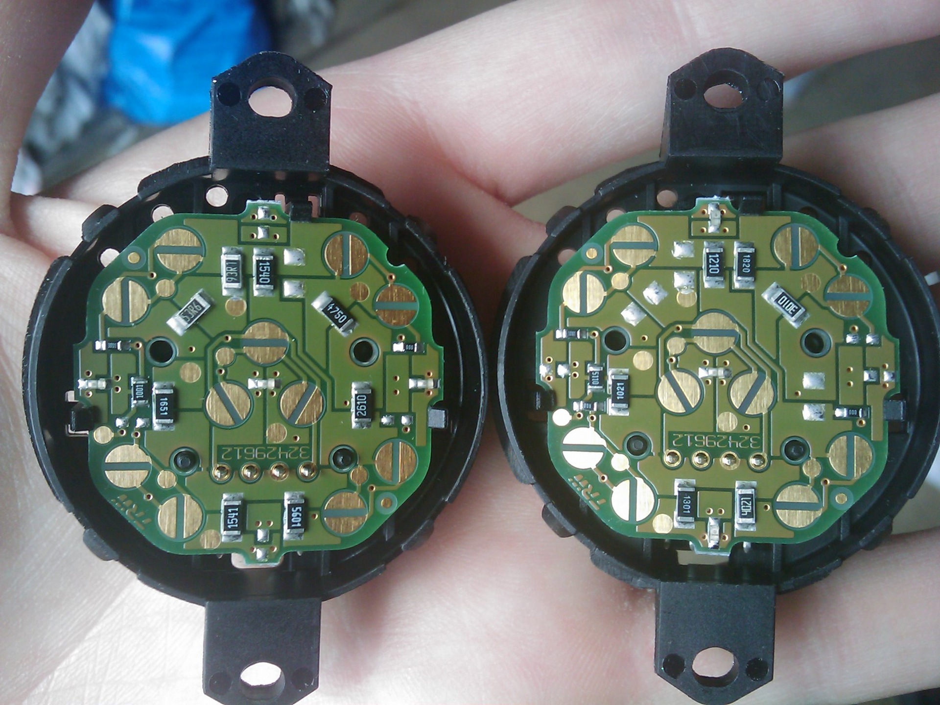

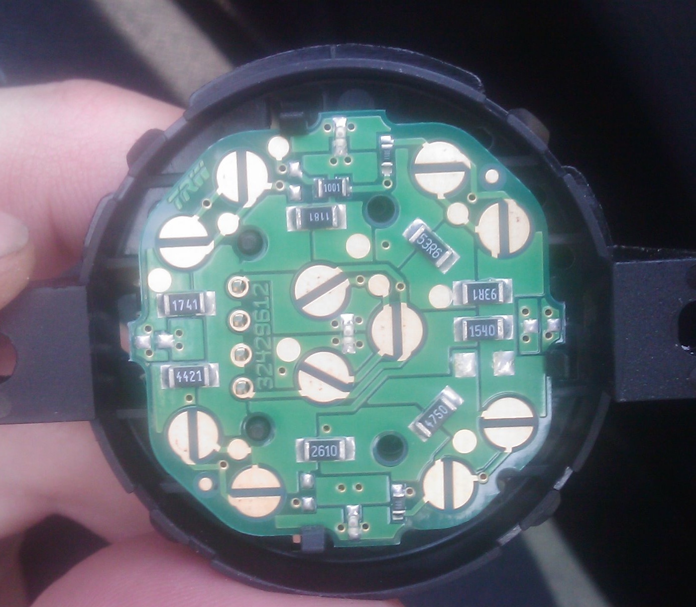

Что внутри кнопок
Справа схема круиза

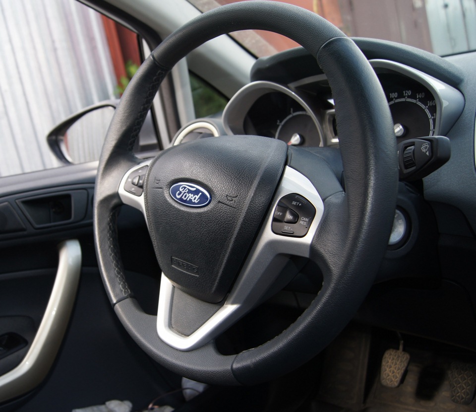

Руль
Индикатор круиза
