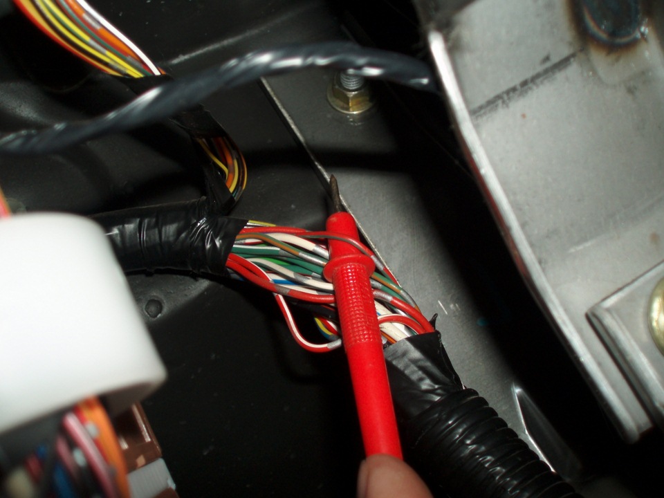

Наконец-то у меня отпуск! Вырвался за город… В планах "плотненько" поработать с авто, но предвосхищать события не стану, буду отписываться только по факту ;)
Давно хотел "снять" с ближнего света функцию дневных ходовых огней. Причиной тому (известная владельцам Альмер) проблема с отражателями линз. Мои светят отлично, тьфу-тьфу, поэтому усугублять их работой не по прямому назначению в дневное время не очень хочется.
Светодиодные китайские ходовые огни тоже как то не впечатлили. Смотря на машину, не смог прикинуть как же их грамотно вписать в экстерьер, чтобы не смотрелось "колхозно". Не было бы "туманок", можно было разместить на штатном их месте, а так… А так у меня есть ПТФ, и возложить обязанности ДХО я решил на них. Благо наши правила это позволяют…

Естественно, просто включать "туманки" подрулевым переключателем представлялось малоинтересным. Целью было реализовать их автоматическое включение по штатному блоку "евросвета" после пуска двигателя (вместо ближнего).
Немного теории: обе головные противотуманные фары + индикатор в комбинации приборов питаются через предохранитель №33 15A. Открывает его реле головных ПТФ, которое получает управляющий "+" с подрулевого переключателя в момент поворота соответствующей секции. Т.е. питание с блока "евросвета" необходимо подать на этот контакт. В оригинале блок дневного освещения питает лампы ближнего света, причем напрямую: через контакт 5 силовой "+" на левую лампу, через контакт 4 — на правую. В итоге план таков: изолируем получение питания лампами ближнего света через 4 и 5 контакты и используем один из них для управляющего "+" на реле "туманок".
Практика ниже в картинках. Комментарии в подписях.
Теперь после старта двигателя запускаются "туманки" вместо ближнего света фар — цель достигнута :)

Проблема с гудением реле известная штука. Знаю как решить. Скоро возьмусь за реализацию.
Привет. Тоже самое хочу замутить, только вот прочитал про гудение релюхи. Проблемка не решилась?
Привет. Проблемка не решалась просто :) Гудение реле происходит только в одной положении переключателя, использовать которое и не требуется вовсе.
Не подскажете куда идут изначально красно-желтый и пурпурный, т.е. №4 и 5? Под капот? Хочу подключиться к ним с обратной стороны так сказать :)
Они идут напрямую к лампам ближнего света. Красно-желтый к левой, пурпурный к правой.

А для чего Вы хотите их разорвать? От этого и будет зависеть место разрыва.
хочу повесить дхо на блок евросвета и не тянуть при этом провода от дхо в салон
Тогда разрыв нужно можно сделать и в месте соединения, а можно до места соединения, так, скорее всего, будет проще.
Эх, знать бы еще где именно эта точка соединения. Всю проводку потрошить не хочется. Может проще через проводку птф запитать?..
Проще всего в салон провести провода к блоку "евросвета" ;)
в общем сделал через проводку птф. В салоне с разьема ручки включения птф, а под капотом в питание реле птф воткнул дхо. :)

Тебе нужно сделать все тоже самое, что сделал я. Только красно-желтый провод от 5 контакта блока евросвета подключить не к ПТФ, а к твоим ДХО. И тогда у тебя будет выполнен 1 и 2 пункт.

Чтобы просто не включались фары, можно отсоединить 6-контактную фишку от блока "евросвета". Задача была отставить ДХО, но только ПТФ "зажигать" вместо ближнего!
отлично сделал! надо потестить у себя этот блок =)
Спасибо ;) Тебе нужно "прозвонить" проводку, чтобы определить в ней или в самом блоке проблема… С назначением контактов могу помочь!
было бы очень неплохо =) можешь скинуть распиновку контактов на блоке евросвета? Если можно на мыло vareny@yandex.ru
ты сиреневый просто обрезал, да? и за что он отвечает то, сиреневый? =) а красно-желтый перебросил на ПТФ-ки? После защиты диплома, после вторника, буду прозванивать =)
Ok, подготовлю и скину тогда ;) Про назначение сиреневого и красно-желтого писал выше: первый питает правую лампу ближнего света, второй — левую. Оба их нужно "перекусить", чтобы ближний не загорался после пуска двигателя. А один из них пустить на управляющий контакт реле передних ПТФ! Я сделал это через красно-желтый, можно было и через сиреневый, принципиально разницы тут нет.
теперь понял, извини что малек невнимательно. А не знаешь, через какой провод приходит управляющий сигнал о запущенном двигателе на блок Евросвета?
и еще — лампочка ПТФ в приборке на 12 Вольт? Если напрямую на неё напряжение пустить норм будет? =)
Управляющий сигнал с генератора приходит на 8 контакт блока (через желто-красный провод). Смотри на моей фотке вниз по диагонали от 5 контакта! По лампочке в приборке, опять ты, Слав, запись мою невнимательно читаешь :) Цитирую себя же: "обе головные противотуманные фары + индикатор в комбинации приборов питаются через предохранитель №33 15A. Открывает его реле головных ПТФ…" — это значит, что лампочка в приборке на 12В ;)
читал я это — просто вдруг там на самой микросхеме панели приборов какие-то диоды/транзистроы/трансформаторы есть — мне наверно придется напрямую тыркаться (хотя лучше все-таки воткнусь ручками в разъем колодки переключателя), у меня же переключалка поворотников "л@ховская", без противотуманок…
Наверно буду ловить этот управляющий провод и от него зажигать свои ПТФ, а от ближнего гасить.
Нет, там в приборке никаких посторонних фильтров нет на эту лампу! Напрямую лучше не делай, подцепи через вышеуказанный предохранитель и реле передних ПТФ.
тогда вопрос: как подключиться к этому блоку предохранителей? его снять (открутить) и к этому предохранителю снизу провод подходит какой-то, в него врезаться? потом от этого преда по сути должно автоматом пойти на Реле… и где искать потом онец этой цепи? =)
Я предполагаю, что у тебя там все должно это быть! У тебя фишки на штатные "туманки" не болтаются в бампере?
вот не помню… не обратил внимания. Их видно (фишки) если бампер не снимать, а с ямы подлезть?
если вы о разъемах, которые в сами туманки втыкаются, то их можно найти не снимая бампер, а просто вытащив (отогнув по краям) решетку бамперную, у меня они за шланги омывателя были затнуты вроде. И сами туманки я ставил на яме, не снимая бампер, но геморно немного подлезать…
да, я о разъемах. Спасибо, поищу на неделе… Решетка то вроде как на защелках держится, должно пройти на ура =) надеюсь+)
Вот поэтому я и говорю, что все там уже есть: и разъемы, и предохранитель, и реле! И завязка с лампочкой в приборке тоже должна быть! Тебе просто нужно поставить новый левый "рычаг" подрулевого. Или на красно-зеленый провод (контакт 31) контактной фишки выключателя противотуманных фонарей подавать "+" через временный тумблер.
