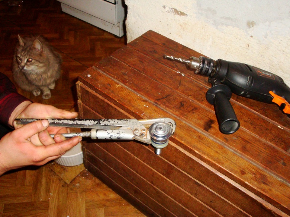

Нам нужно: дрель, сверло 7.5мм, мечик 8х1.0, масленки 4шт, фиксатор резьбы.

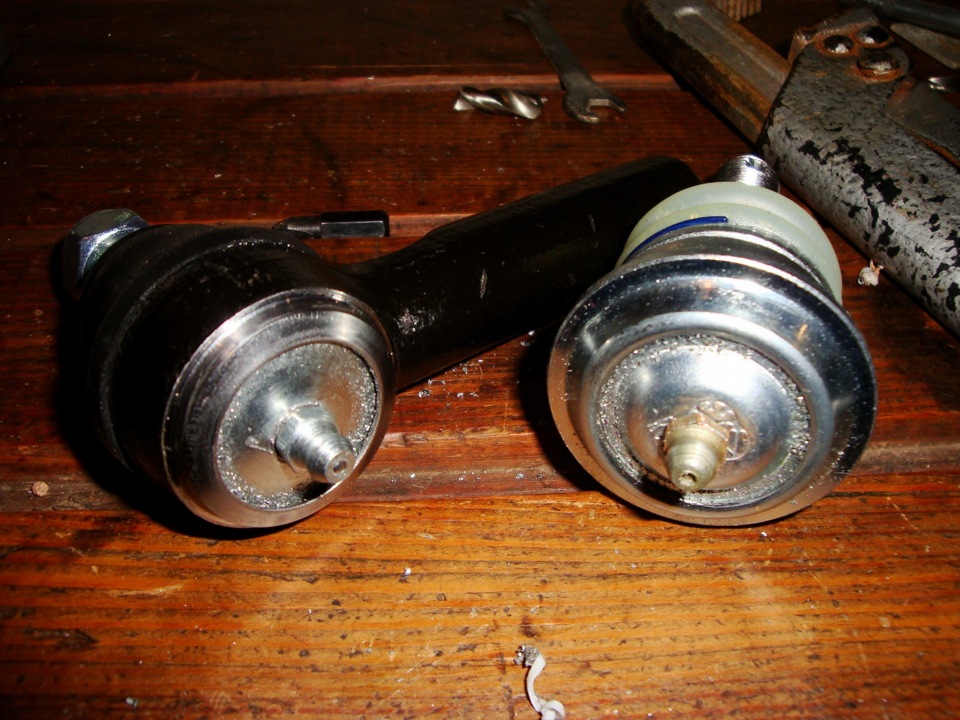

Шаровые Ruville 916807, наконечники Lemforder 25204 01. Очень порадовало качество наконечников, далее поймете почему, но и шаровые тоже хороши уже ездил на таких на хэтче но без масленок.

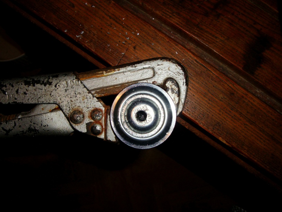

Закрепляем шаровую (в тисках или в газовом ключе), сверлим отверстие, удаляем стружку, и нарезаем резьбу. Далее наносим на резьбу масленки фиксатор резьбы, и закручиваем ее, затягиваем и даем высохнуть ей около 30мин, и можно ставить детали.
Что насторожило: дно шаровой очень тонкое, резьбы там один виток, так что эксплуатация покажет что к чему, если что, можно наварить гаечку М8 и в нее потом закрутить масленку. Дно наконечников очень толстое, это огромный плюс.
Промазывать шаровые придется только со снятием колеса. Наконечники можно и так.
Масленка шаровой ни обо что не заденет, т.к. она находится над колесом.

Подскажите такой нюанс, вот решил тоже так сделать на своей машине, засверлил их в боковую стенку шарнира ( рулевой наконечник и шаровая рычага), поставил маслёнки а смазка не идёт, не продавливает шприц хотя он рабочий, через отверстие был виден шар, тоесть пластик просверлен, как быть? Или нужно обязательно в донышко ставить как Вы и сделали. Спасибо.
Да надо в дно обязательно
Спасибо за совет, буду переделывать.

А что вы делали чтоб стружка внутрь не попала?
магнит подставлял. а вообще стружка внутрь не особо попадает если медленно сверлить.

привет. отлично, наконечники ходят уже очень долго лет 5 точно, и не люфтят, когда их выбивал с кулака они жестко ходят значит износа нет.
