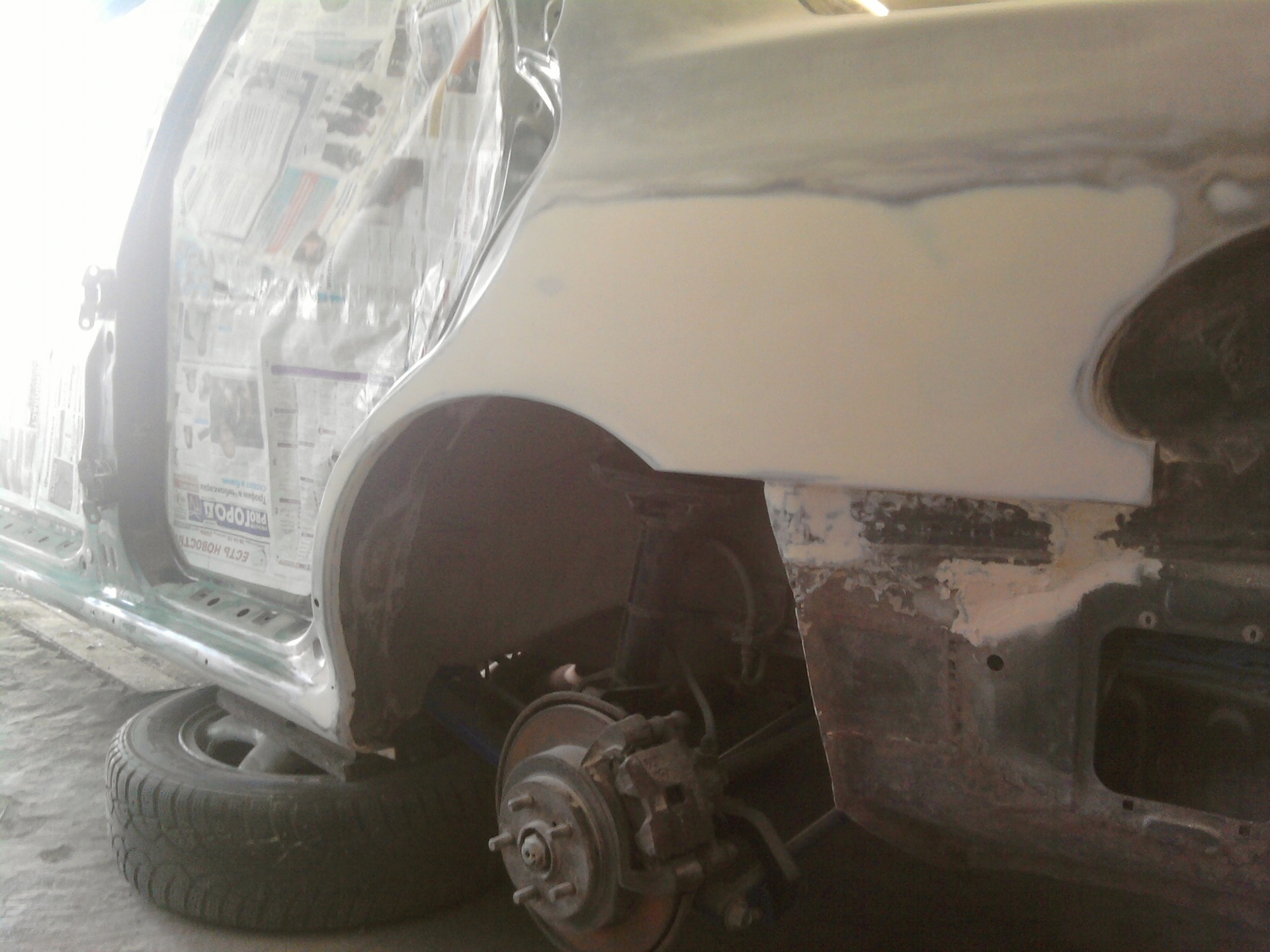

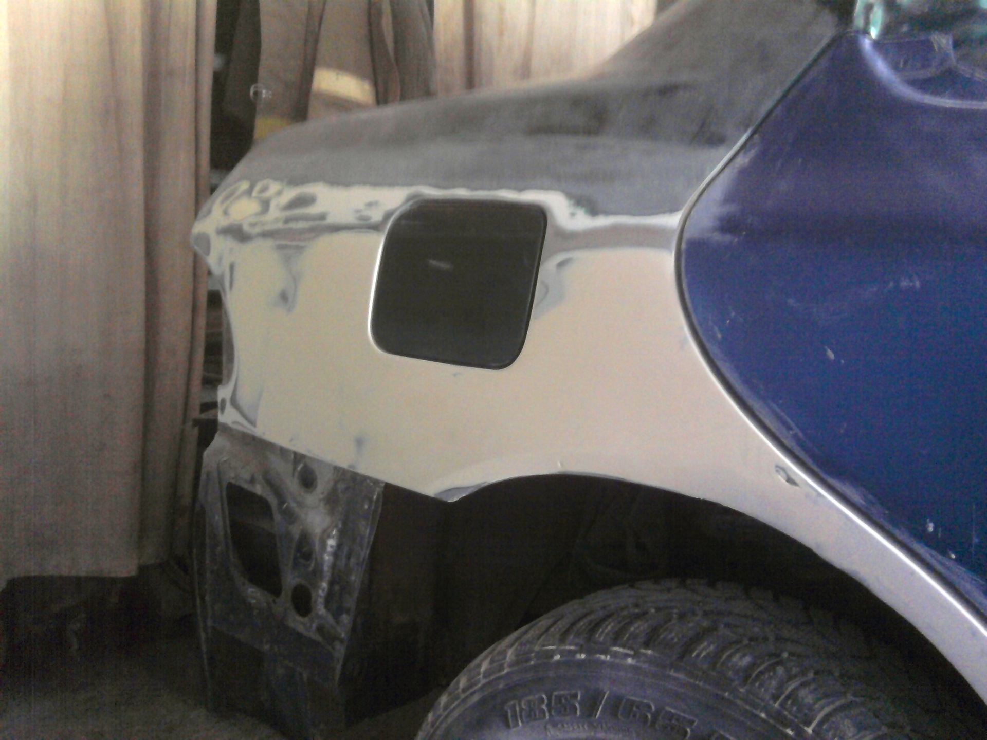

Вот хочу поделиться как идет процесс по борьбе с Московской ржавчиной! Однажды решил убрать все рыжики и поменять задгие арки… вскрыли метал и пришлось менять почти половину задницы автомобиля!
Хорошо, что авторынок нашего города переполнен всевозможным металлом на ОТЕЧЕСТВЕННЫЕ автомобили, а то пришлось бы сложнее…
После долгих и мычительных для сердца операций по вырезке ржавого металла, замеров необходимых размеров и примерок — сделали вывод, что по моим срезам отлично встают пороги и передние крылья ТАЗ-2110!
Обращаю внимание — на задние арки прекрасно подходят передние крылья сего изделия)))) угол, крепление бампера и арка встает почти как родная, разница в 1 мм. легко исправляется опытным сварщиком. Вообщем смотрите фото отчет… Фотки еще не все, так как процесс еще идет.((((
Самый геморой восстанавливать внутреннюю арку, гнуть и подгонять металл все руки болят.
Добавил еще фоток! Левая сторона уже окрашена)))
Получилось не плохо, на мой взгляд, так что судите сами по фоткам. Сейчас кроплю над правой стороной
, там ситуация посложнее чем с левой((( На последней фотке самый гемор, как там заварить ума не приложу…
Ну вот и все! Обе стороны теперь из металла и уже под лаком)))

До ремонта арки в родном исполнении у авто смотрю есть кант арки, а после установки рем арки от 2110 Вы восстанавливать его не стали или его он всё таки есть, просто на фото его плохо видно (fotohost.ru/pictures/764412.jpg)
Если я правильно понял, то кант видно здесь g-a.d-cd.net/8441648s-960.jpg
После всего ремонта от оригинала отличалось только отсутствием ступеньки на кантике арки…
Вот вид изнутри b-a.d-cd.net/98ffe08s-960.jpg
На Вашем фото авто тоже самое что и на моей?
пороги тоже подошли от 2110?
От десятки подходит нижняя часть, но они короткие, примерно 15-20 см надо будет наращивать…
Я сваркой автомобиля не занимался поэтому хотел спросить: получается можно не снимать заливную горловину и бак, когда варишь или пилишь болгаркой кузов? а то мне один знакомый молдованин в автосервисе сказал пока не снимим горловину болгаркой пилить на буду, а то еб***т.
Если горловина без повреждений, то так надежней чем снимать. Когда снимешь — снизу останется резиновая трубка прям в бак, ее закрыть можно сунув тряпку, но ключевое слово "снизу" куда весь шлак и летит. Если боится варить, пусть заливную пробку не снимает, а горловину обернет плотной тканью какой-нибудь и все…
Кстати на фотках видно, я так и делал!
