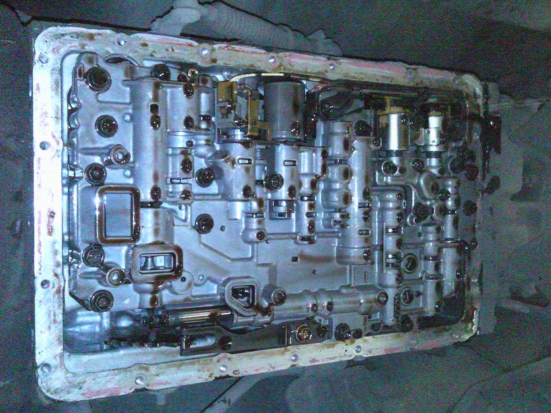

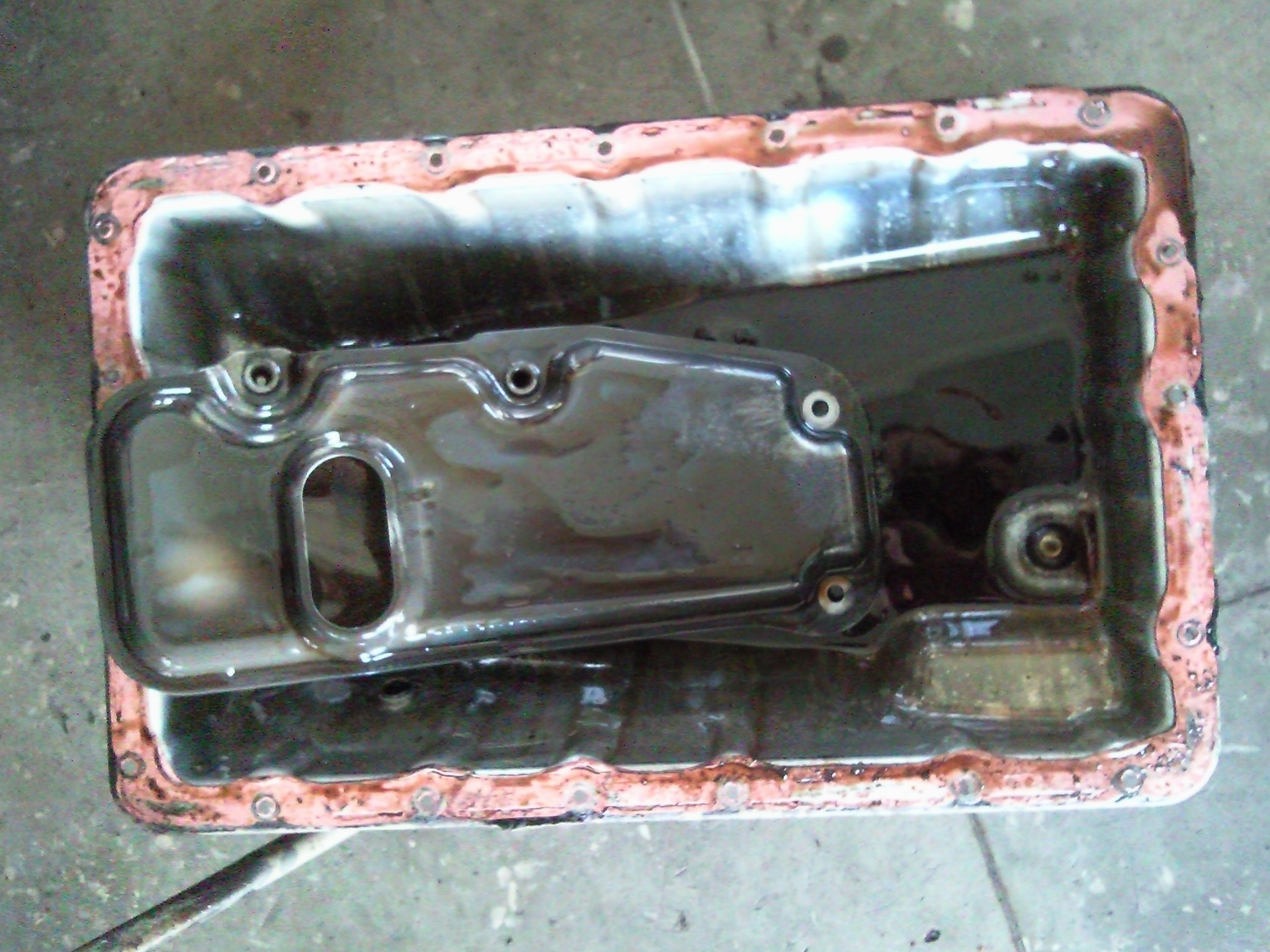

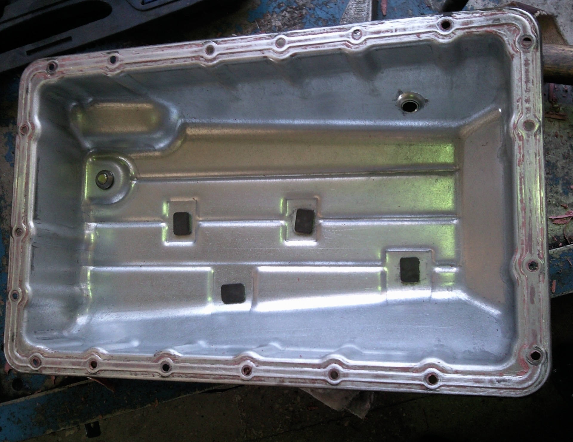

Вот и я поменял масло в коробке методом : слил-снял поддон-почистил фильтр-залил. + 6 л/с. ))))

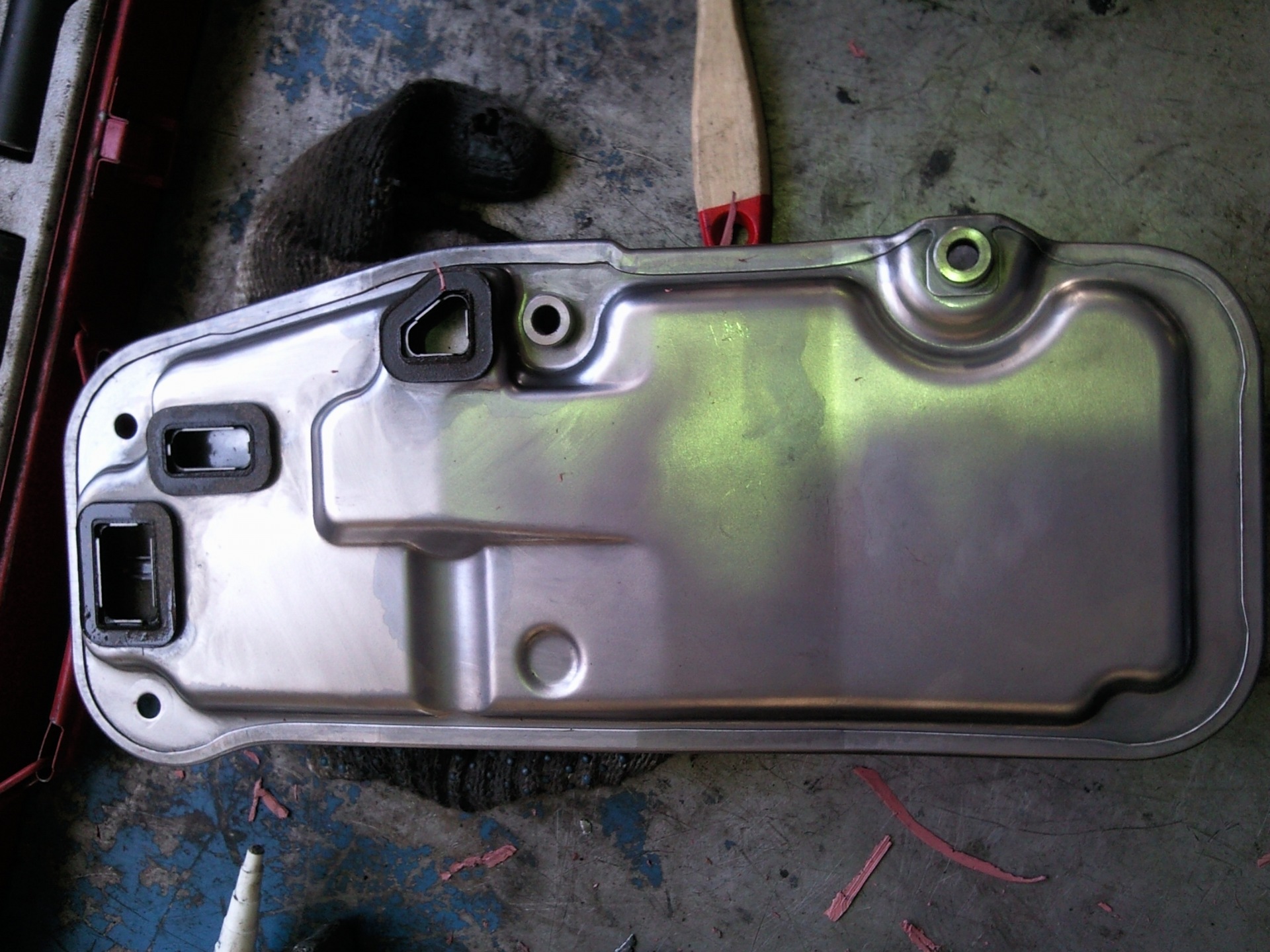

Снял поддон

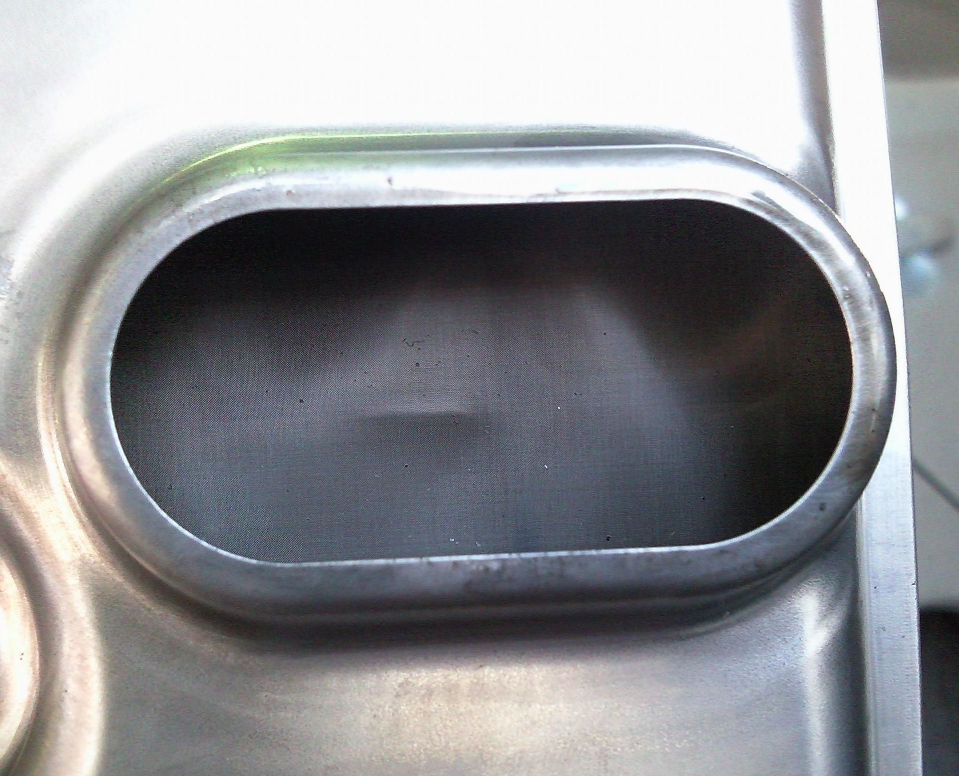

помыл все это дело
фильтр менять не нужно, достаточно помыть, т.к. там металическая сетка — легко моется.
Затем в коробку через отверстие щупа наливается ровно столько новой жижи, сколько было слито старой. От коробки снимается шланг, который идет к радиатору охлаждения масла АКПП. Заводим двигатель, и в емкость сливается старая жижа, при этом сливать нужно столько, сколько налили свежей. После движок глушится, и снова через отверстие для щупа наливается свежее масло. И снова заводка, и слив. И так до тех пор, пока не пойдет свежее масло.
Таким образом у меня затратилось 10,5 л.
