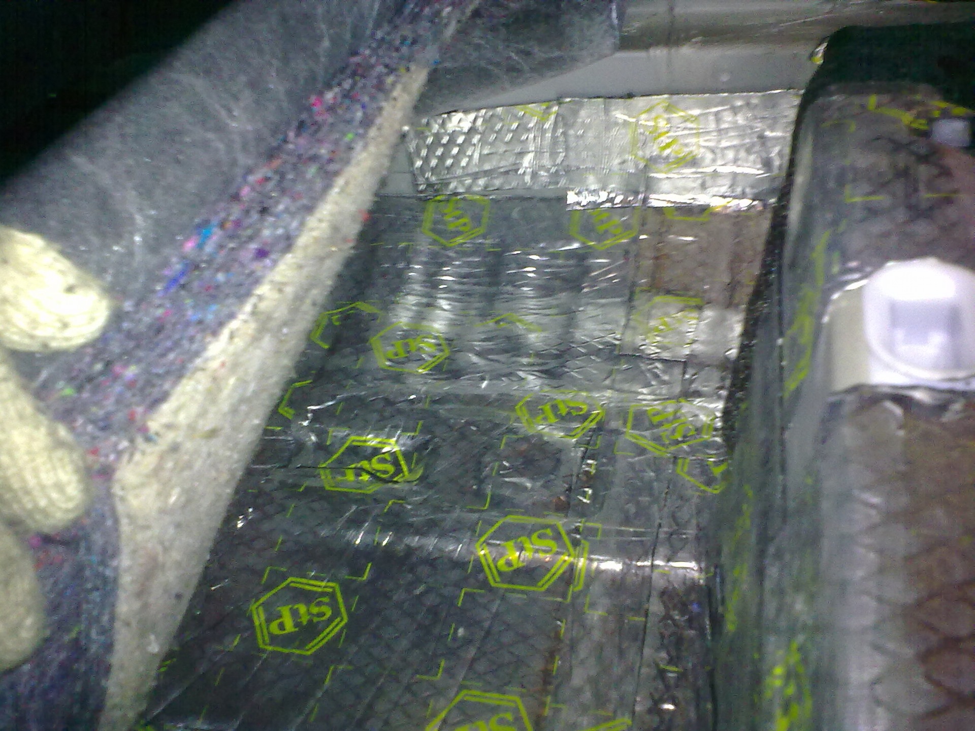

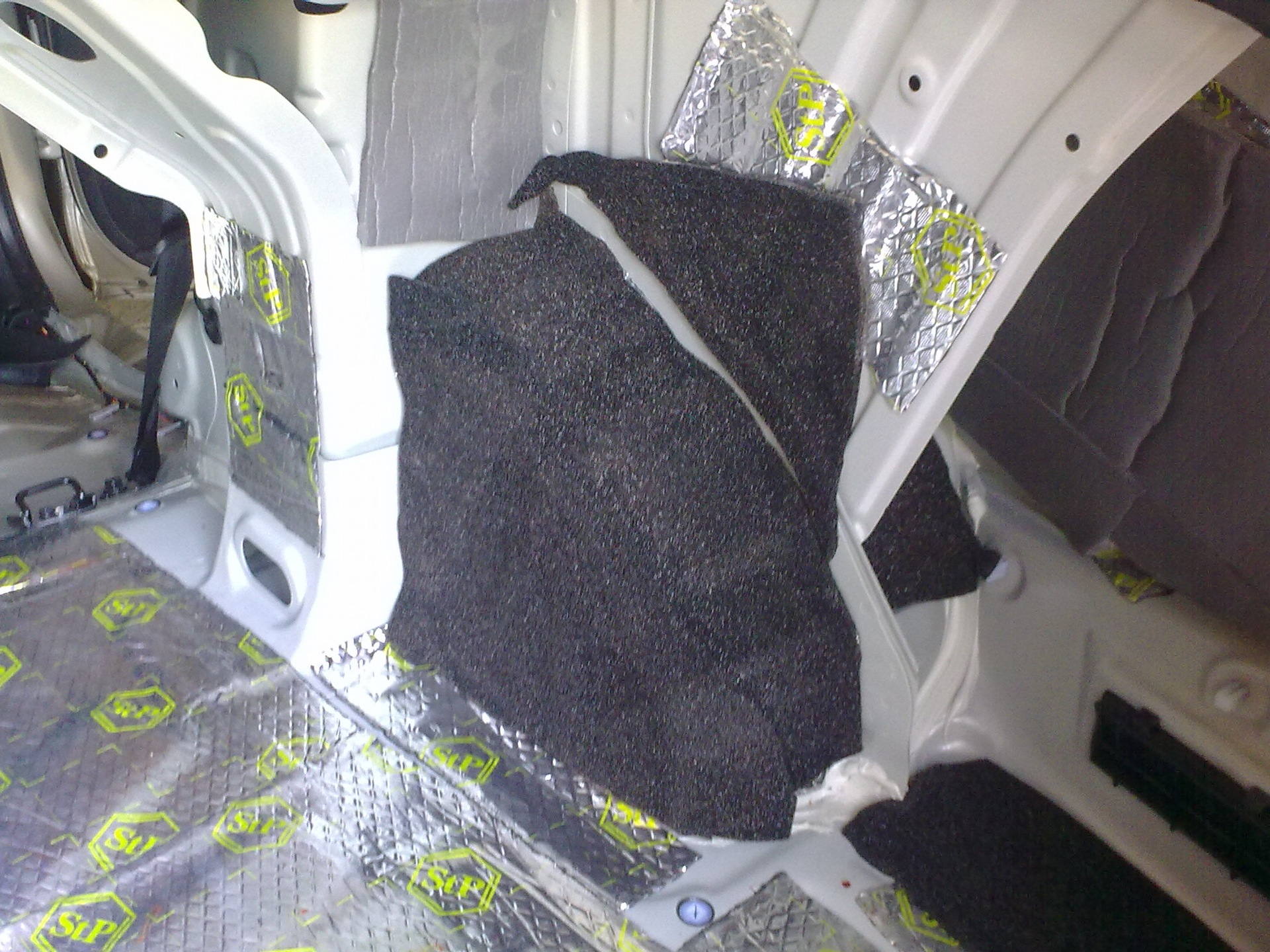

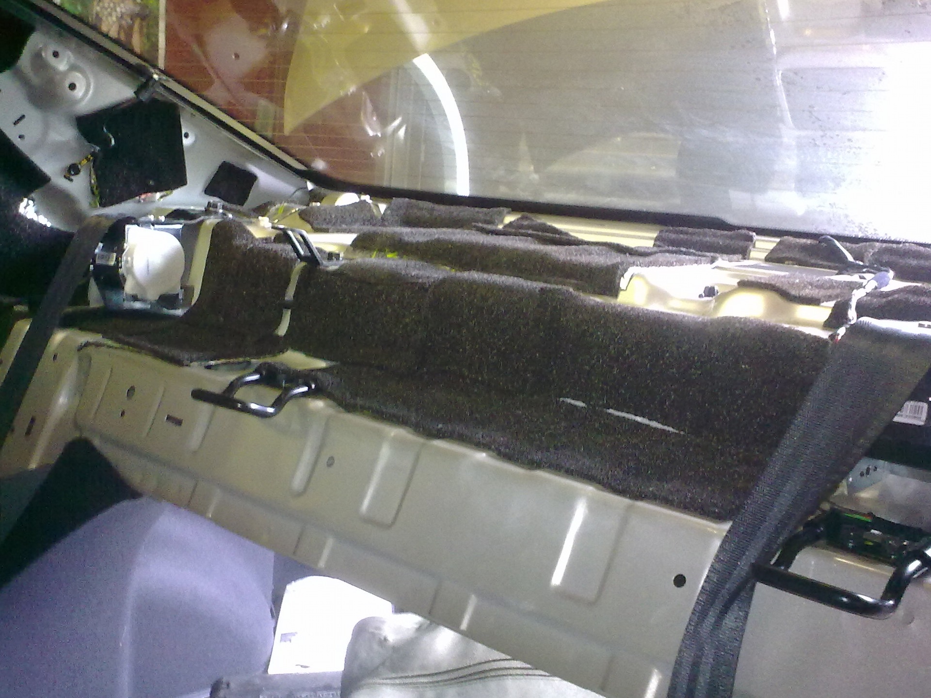

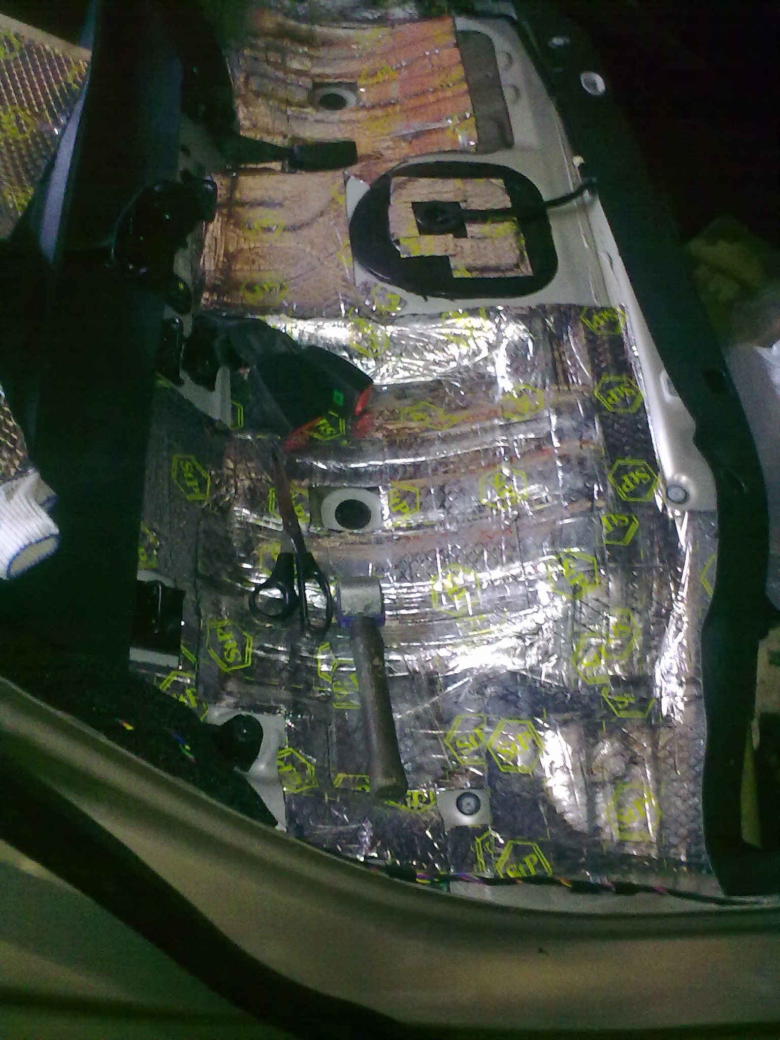

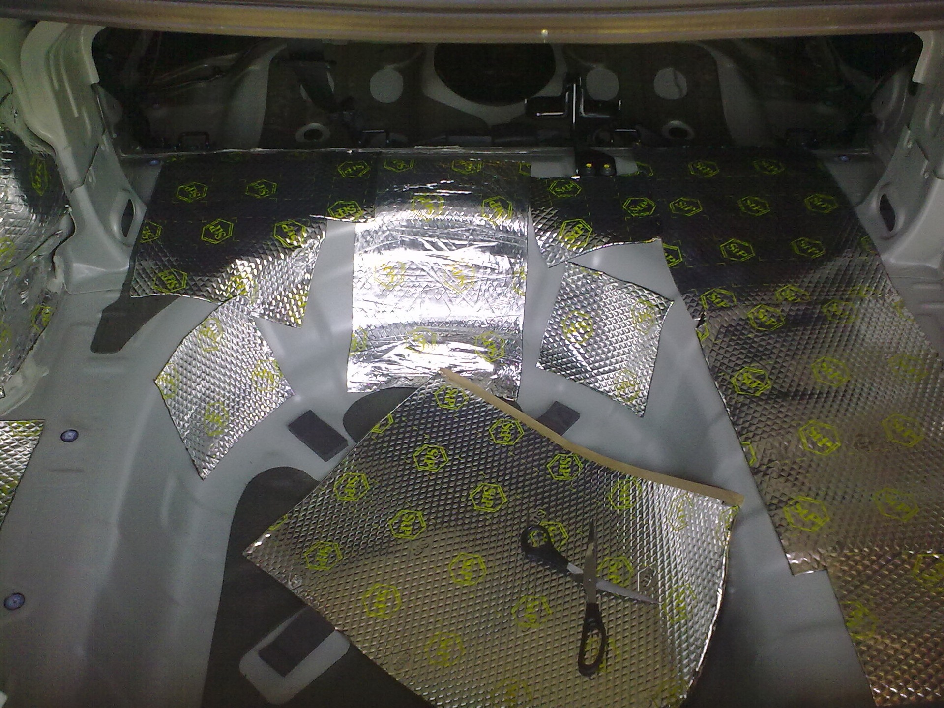

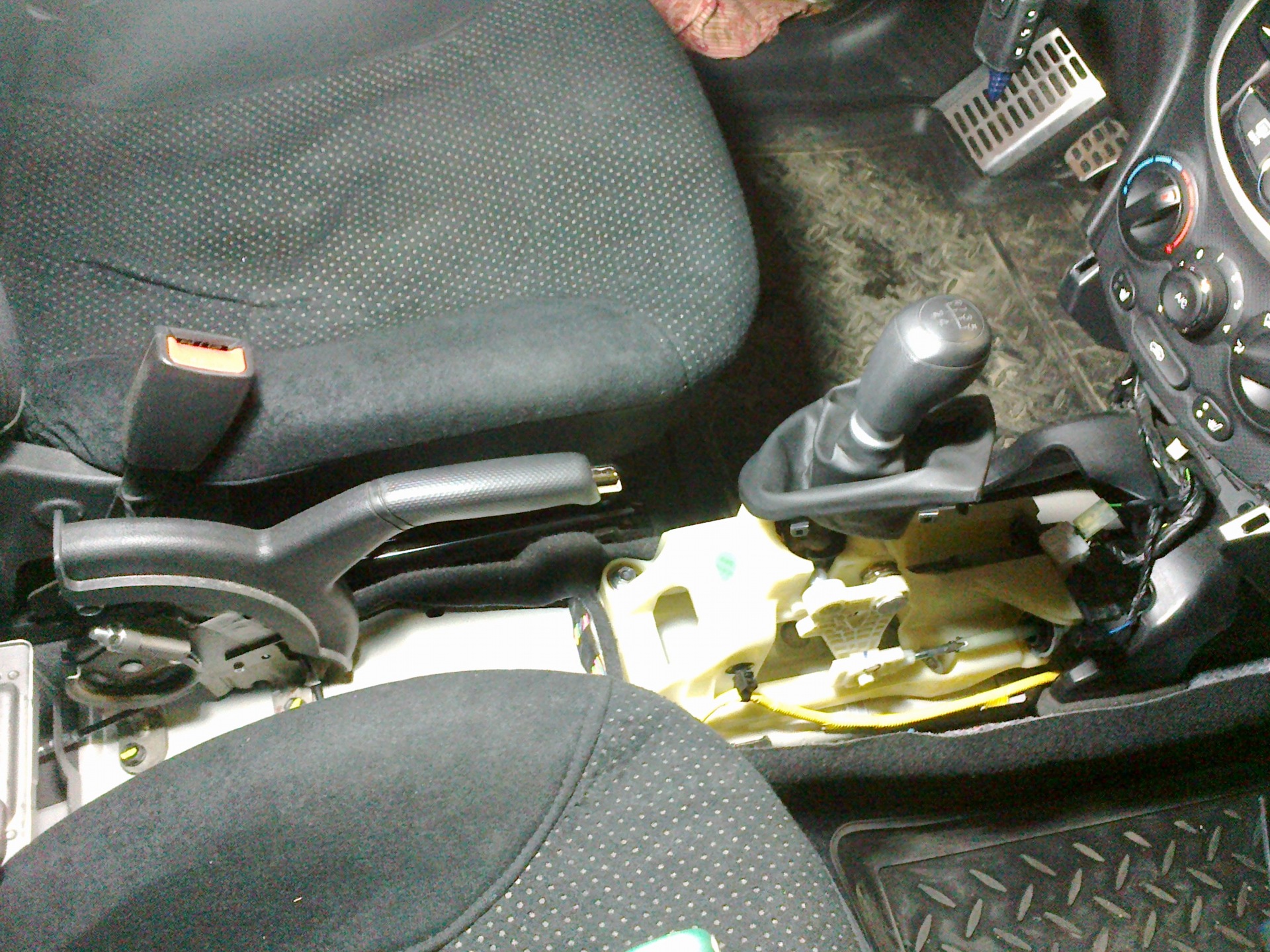

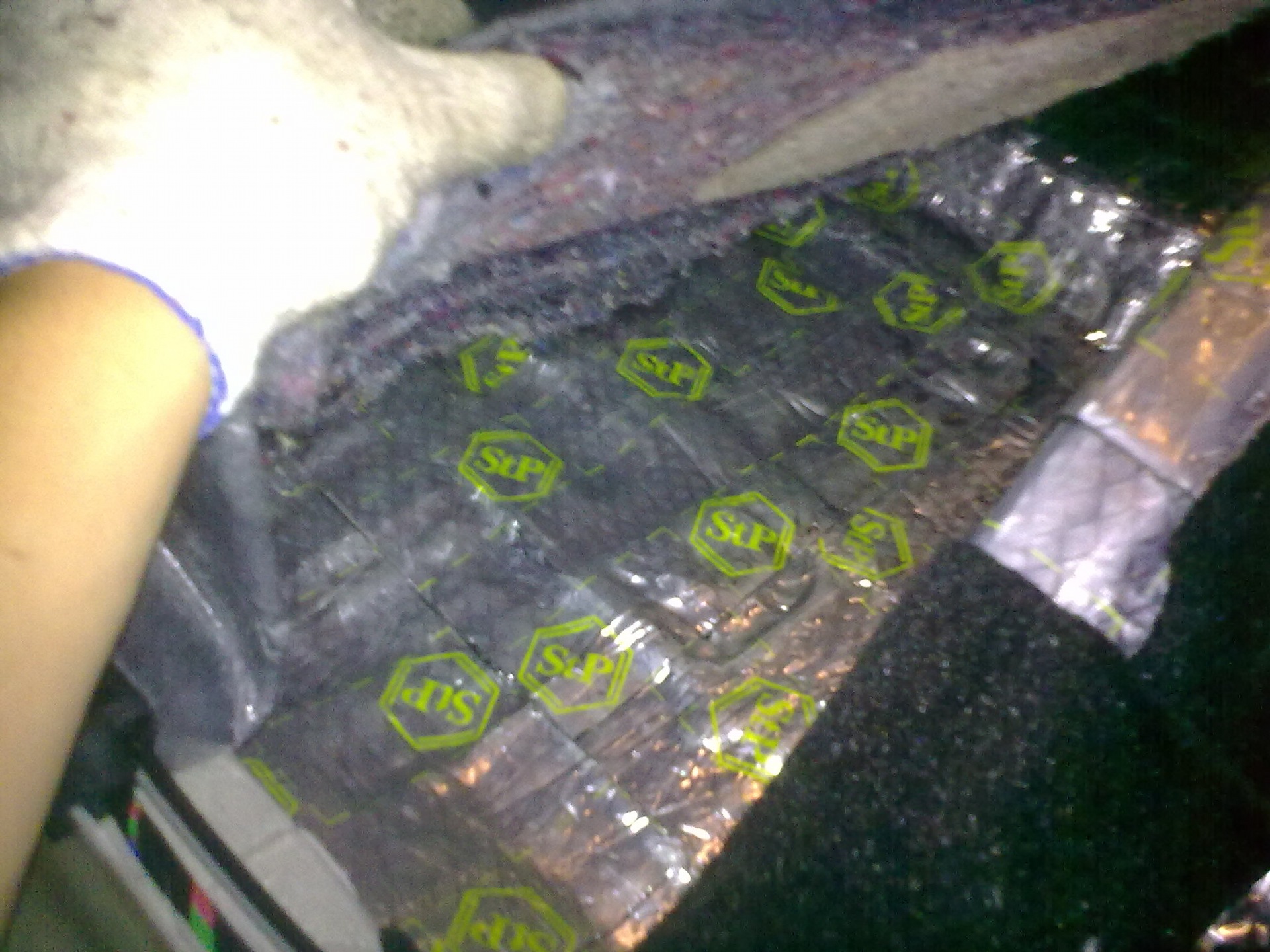

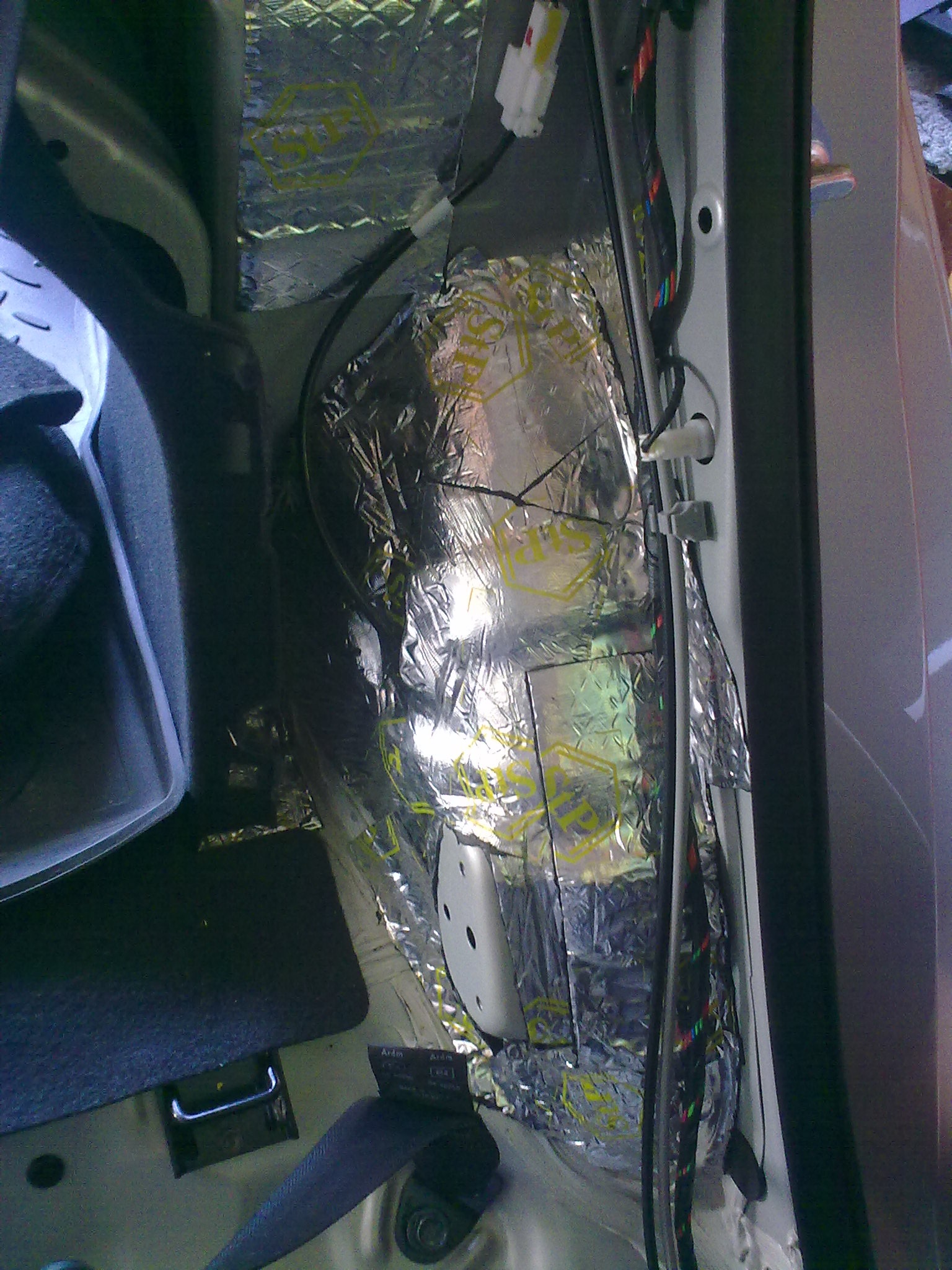

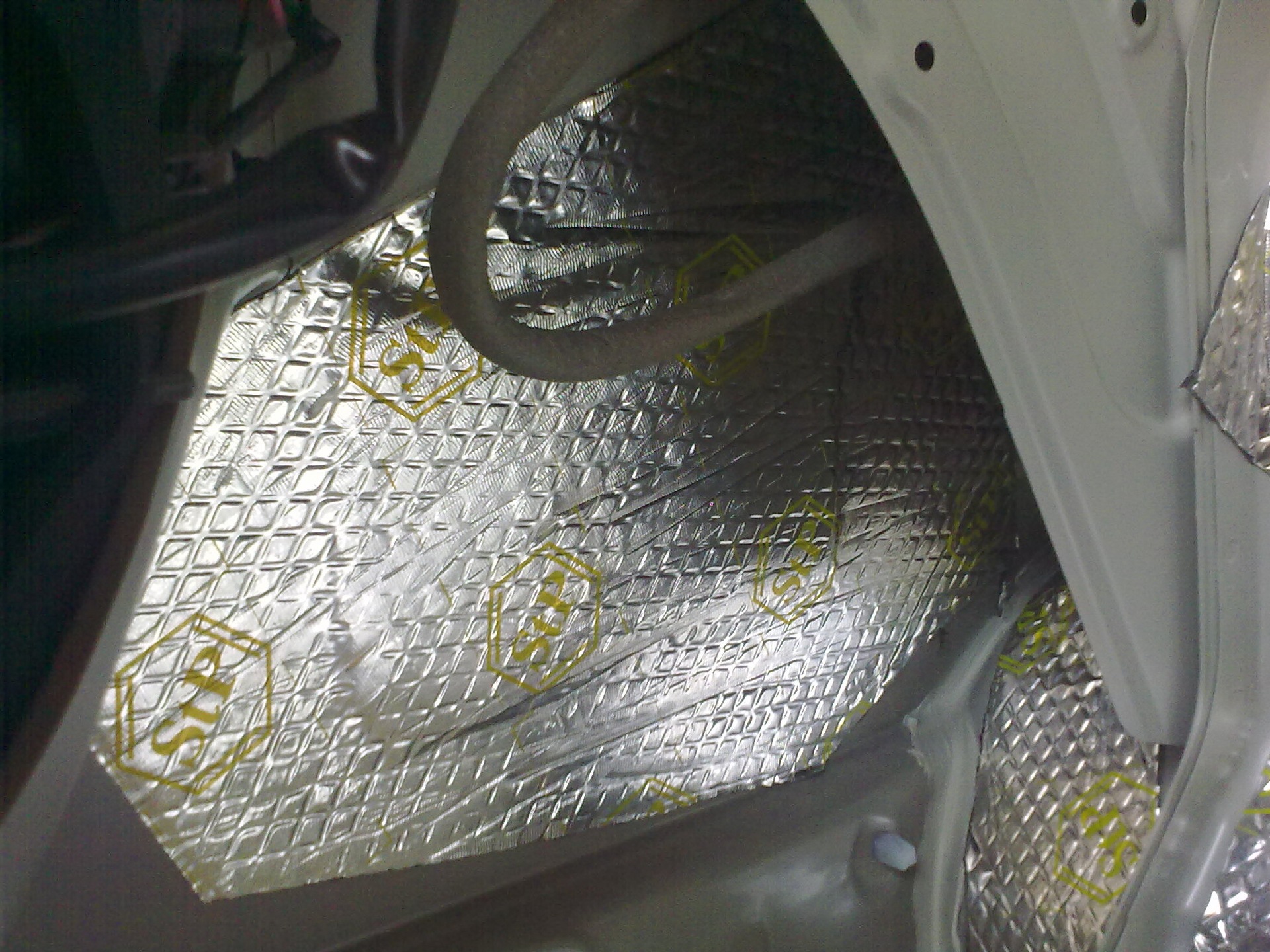

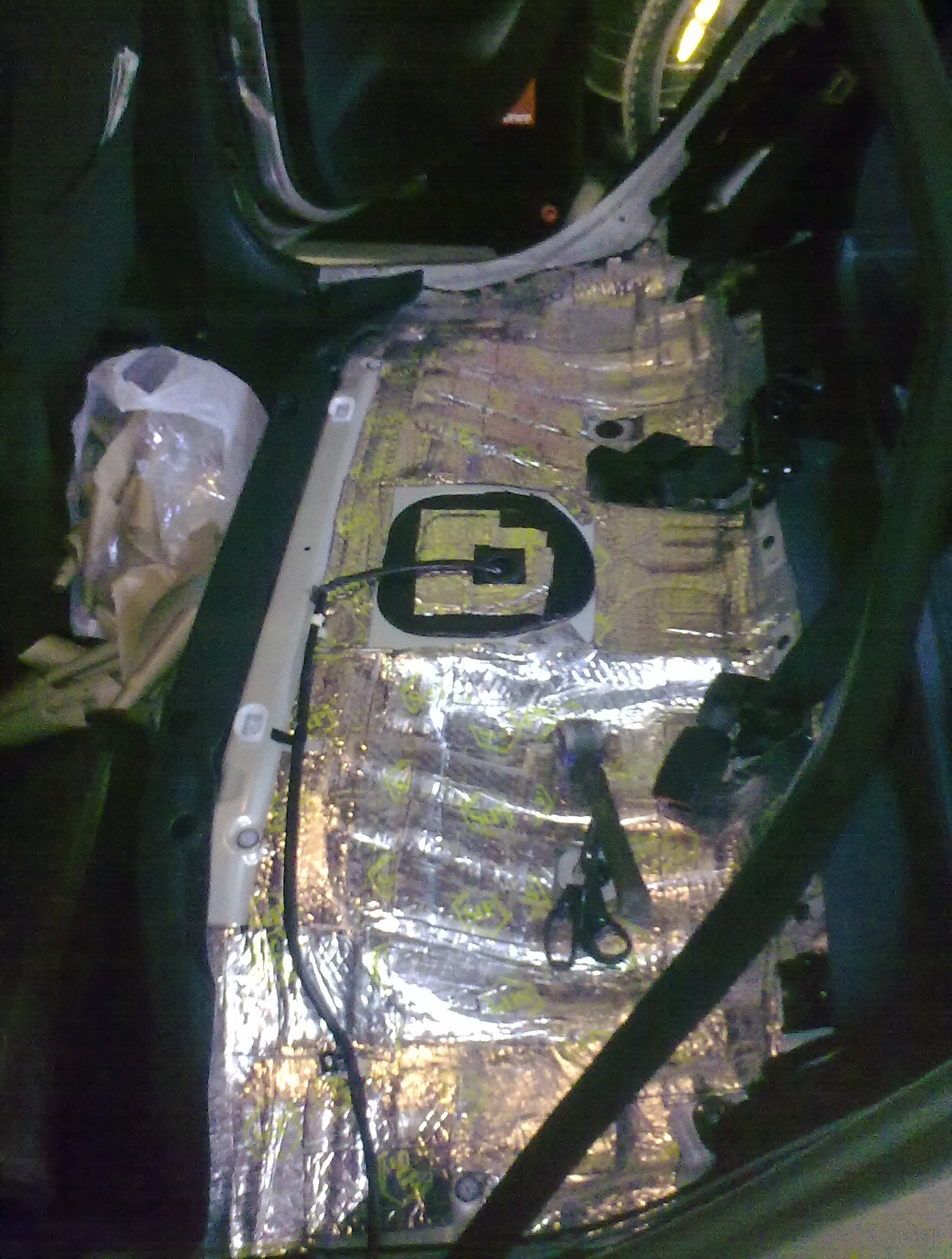

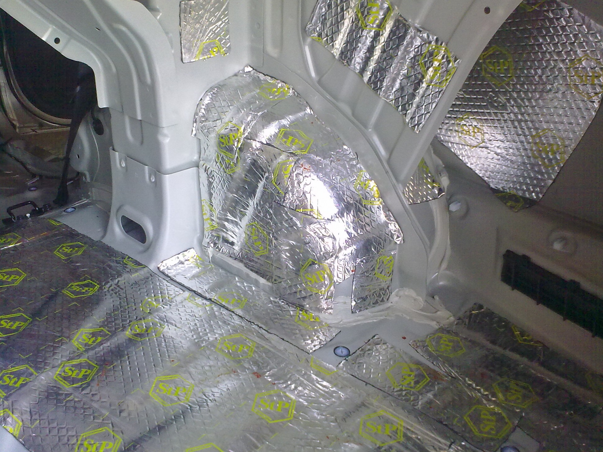

Начал корчевать салон ) Разобрал всю заднюю часть (уже собрал правда), проклеил полы в задней части начиная от пола задних пассажиров до ниш багажника. Ушла упаковка Голда, рулон Битопласта 4-ки и пол рулона сплэна. Где позволял объем под пластиками клеил в 2 слоя. Под задним сидением почти везде в районе рычагов подвески в 2 слоя. Эффектом доволен, правда теперь ещё больше ощущается гул от передних колес, но это скоро исправлю.

Делаю и Бомбой, но в данном случае автомобиль и так достаточно тихий и не хотелось его перегружать весом ) И саба не будет.

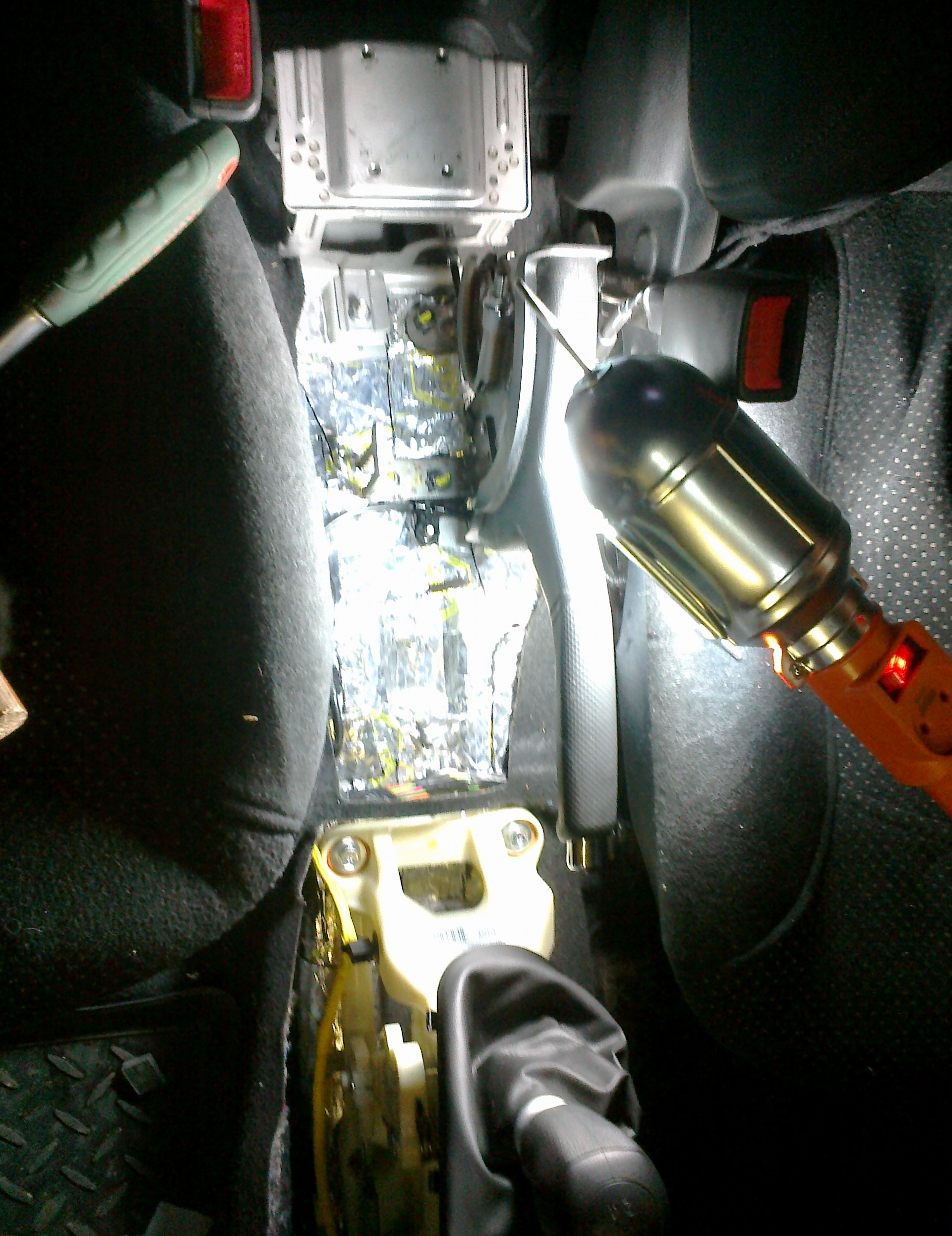

Я если по холоду занимаюсь то разогреваю феном и металл и материал ) Ну а так если условий нет то конечно лучше ждать весны…
