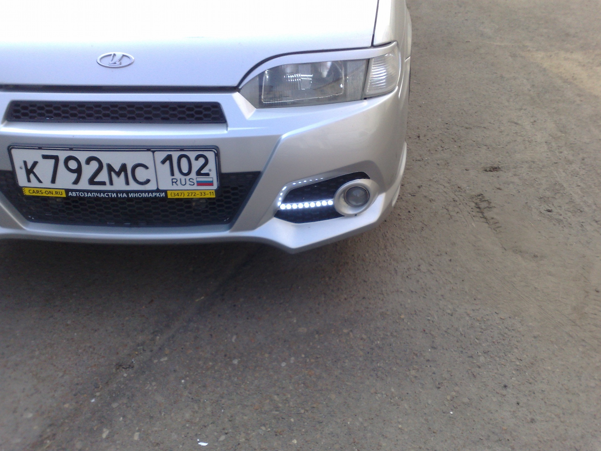

Многие спрашивали про мои диоды в бампере. Вот ответ дорогие друзья.

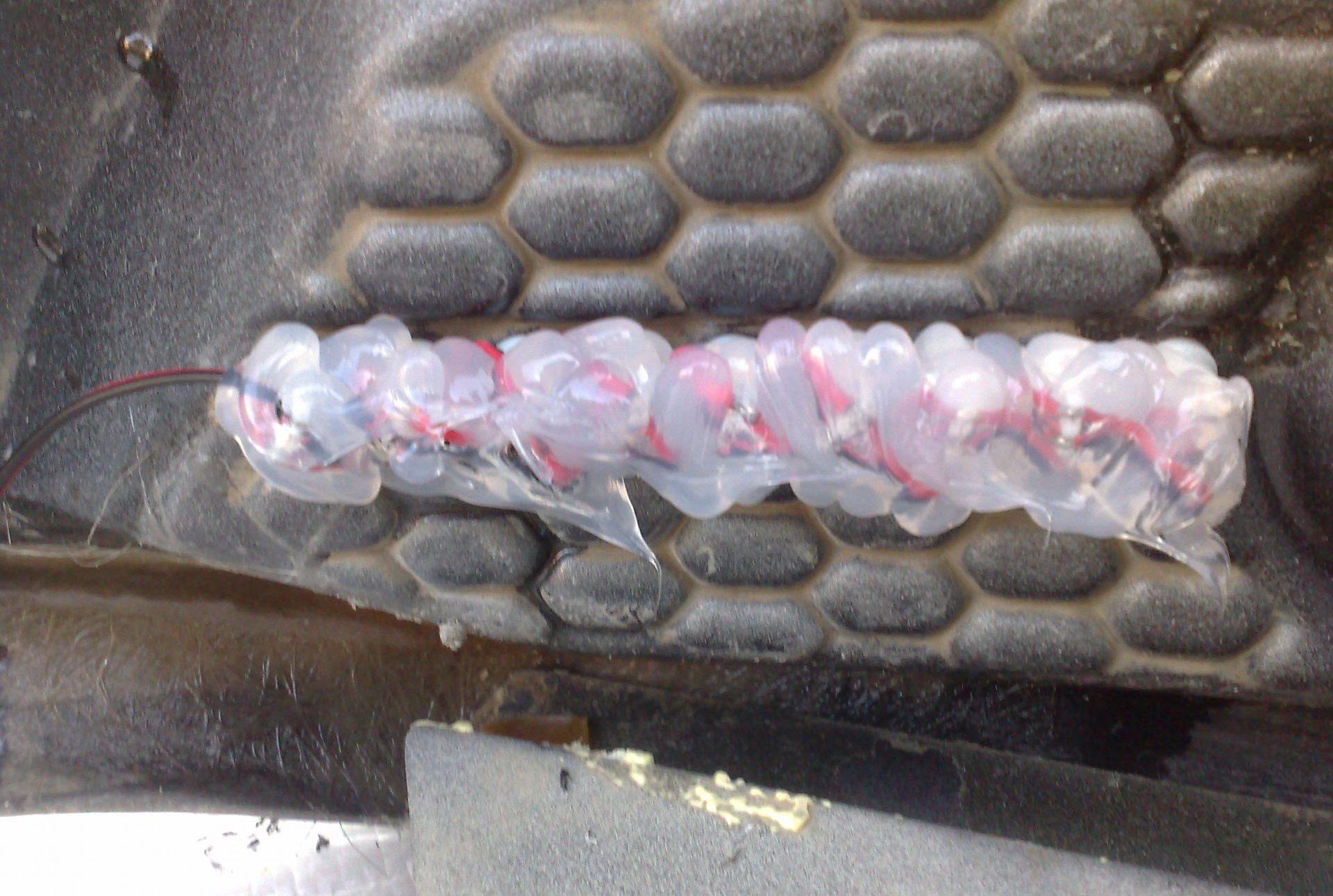

Это уже 3-й вариант моих дневных ходовых огней. 1-й был сделан из простых габаритных диодов конусного типа, но они долго не прожили так как не очень ярко горели. 2-е были тоже сделаны из простых габаритных диодов но не конусного, а линзованного типа и матовые, они светили приятно и хорошо фокусировали пучек света. Но во время последнего косметического ремонта я не смог найти их в наших магазинах и мне пришлось перейти на совершенно новый вид диодов. Дальше ничего писать не буду и так все понятно на фото.

Проблема только в том что этот самопал не прокатит на ТО…
Самопал не самопал, в госте нет определенного правила что это должен быть китайский ДХО, а определены четкие условия установки и освещения на определенный участок, и мои вполне вписываются в эти условия.
на стекле ДХО должным быть обозначения E4 например… ну и сертификат на огни. Они же у тебя даже не являются ходовыми…

А если перегорит одна (тьфу тьфу тьфу)?
Впринципе уже перегорала, поддалась замене без проблем, сзади подлез, срезал герметик выпаял диодик, и новый впендюрил.
Они ведь последовательно подключены… как определил который перегорел ? ;) И, ктсати, в лампочках есть какой то стабилизатор напряжения? Просто ресурс лампы по меньшей мере 10-15 тыс. часов и чтобы лишний раз их не менять, можно такой стабилизатор смастерить…
Ан нет они у меня соединены параллельно. в каждую лампочку встроен стабилизатор. Хоть и ресурс лампочек большой, все больше и больше вижу машин с перегоревшими диодами а ДХО, ибо все китай некачественный!

Привет! ДХО конечно самопал. Светодиоды не расчитаны работать под дождём. И за эти деньги можно было купить настоящие ДХО. С автоматикой в нутри и со штампом на стекле, что это ДХО. Я поначалу то же мутил с дешовыми фарками. Преределовал, но решил и купил нормальные и не желею. Удачи!
Да нормально они с водой контактируют, лето пока пережили. ну ДХО у меня сразу отпадали, мне же надо чтобы они вписывались в бампер.

Плотно сидят в бампере. да и сзади я же все залил силиконом.

К сожалению у таких вот диодов сила света очень слабая, Света они должны излучать не менее 400 кд по Госту… а тут и 100 не будет.
Они подойдут разве что окантовку сделать для фар в качестве декоративного исполнения.
в китайских ДХО еще хуже
В китайских ДХО может быть хуже качество сборки и самих диодов, но если они сертифицированные, то сила света там больше 400 и их можно смело устанавливать. Из китайских фирм Sho-me зарекомендовали себя очень хорошо.
