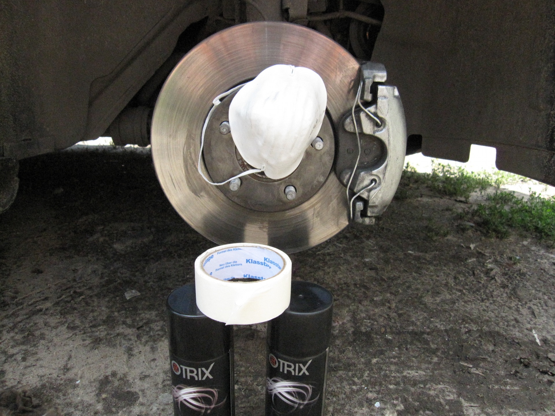

И так для тех, кто всё ещё думает делать или не делать — делать! ) Работы на 5-6 часов (с 2 домкратами), а выглядит в разы лучше ;)
Фото будут на примере передних суппортов, задние точно такие же ) Самое наверное заднуе из всей работы это ждать между каждыми слоями по 10 минут пока они высохнут, чтобы наносить новый.
ВНИМАНИЕ! Не старайтесь в первый слой покрасить суппорт так, чтобы он сразу выглядел весь чёрным. Иначе подтёков не избежать, да и прочного прилегания краски не будет. Первый и второй слой лишь слегка припыляем, а уже 3 и 4 полностью докрашиваем суппорт до чёрного цвета.

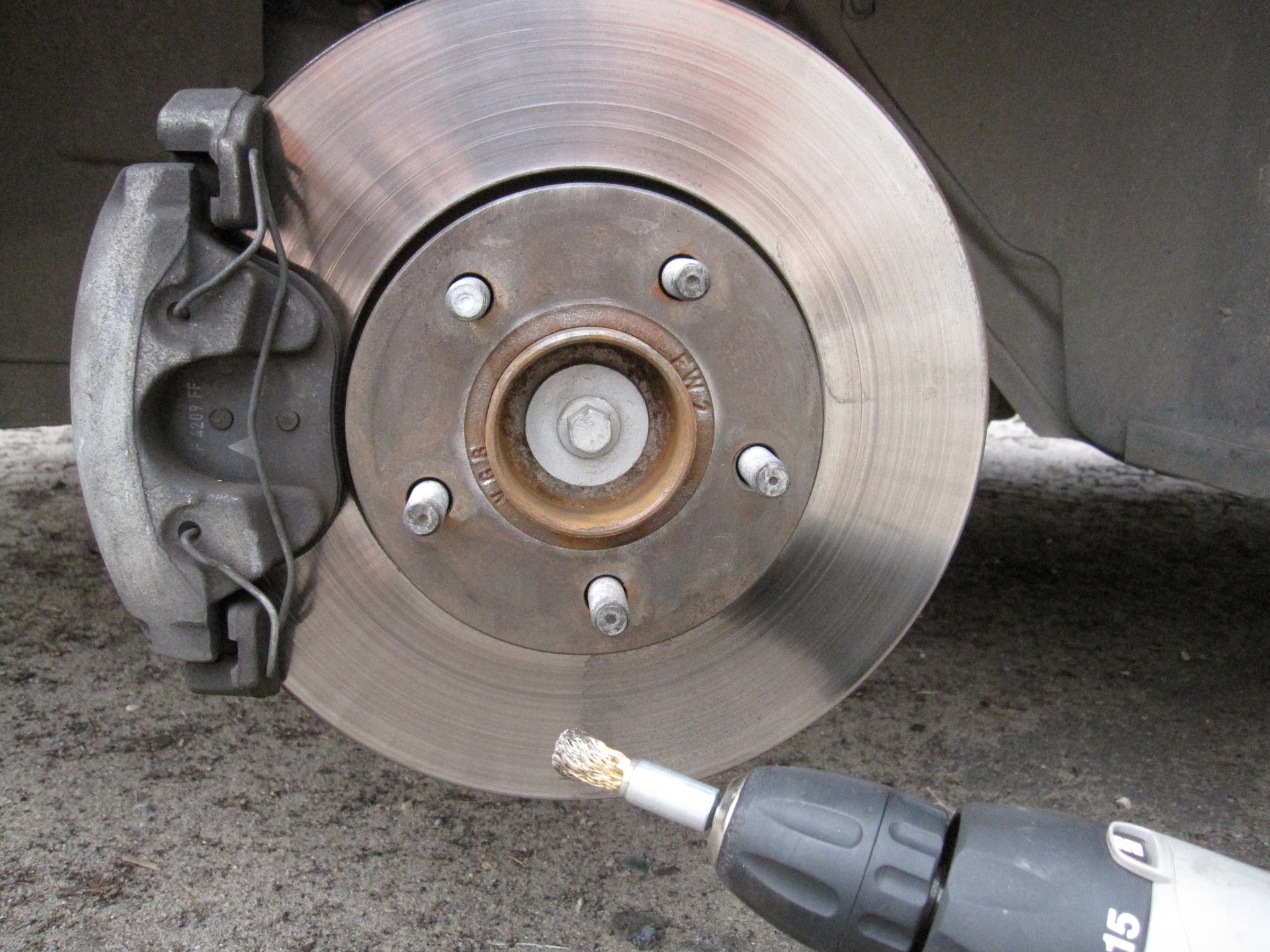

Чистить естественно лучше и быстрее электродрелью с насадками (ну или переносным шуруповёртом как в моём случае).

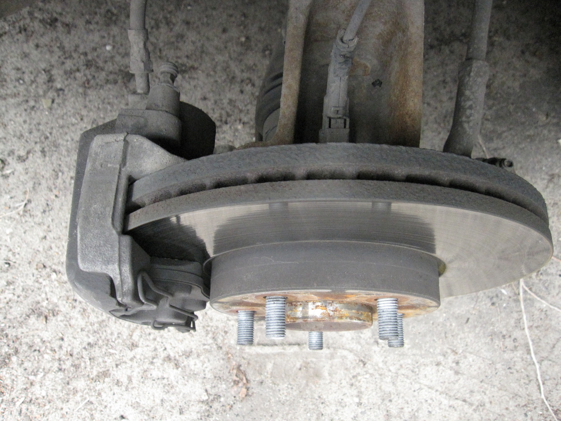

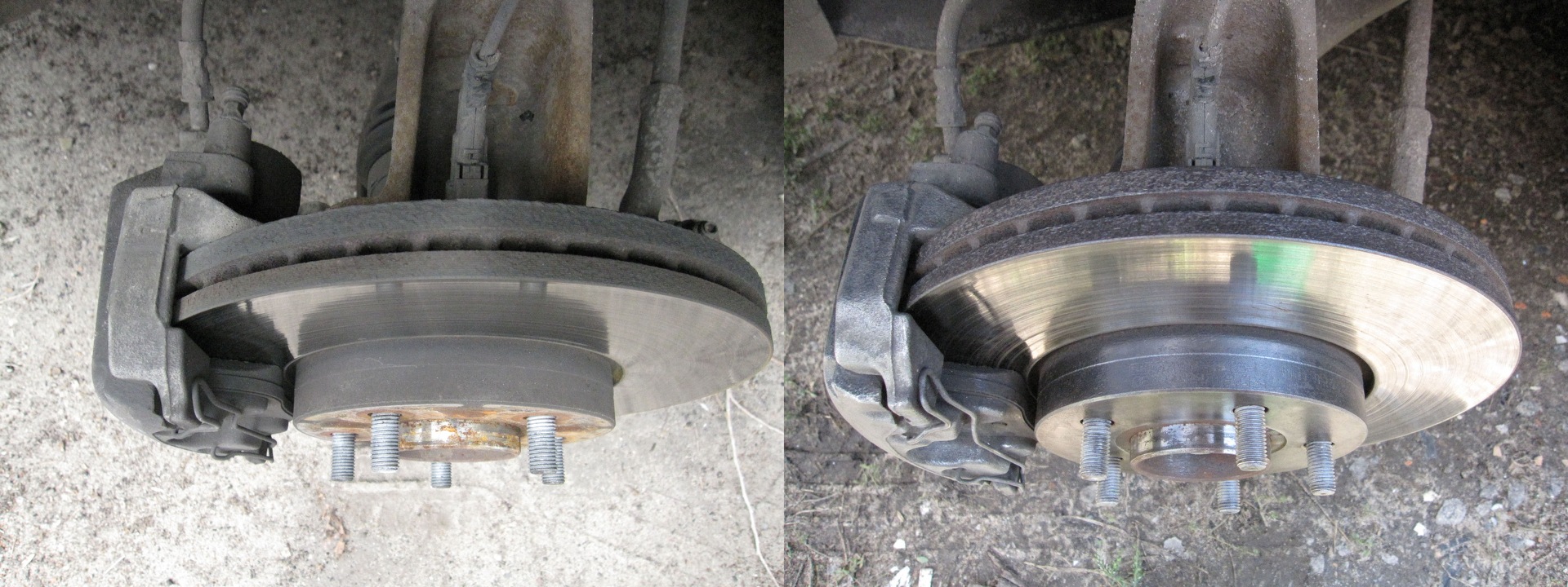

До и после ;)

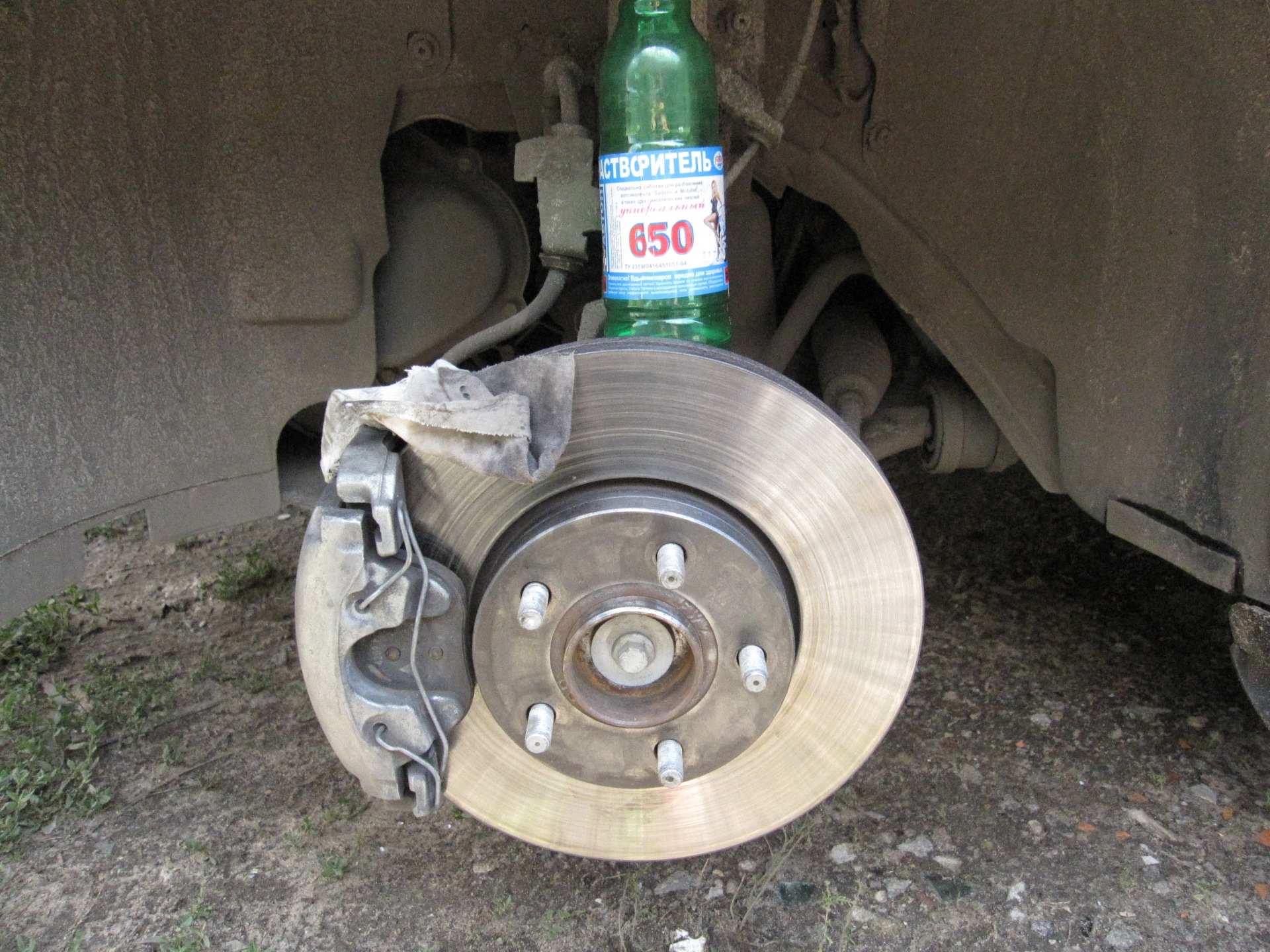

Перед покраской естественно обезжириваем. Запах супер… =)

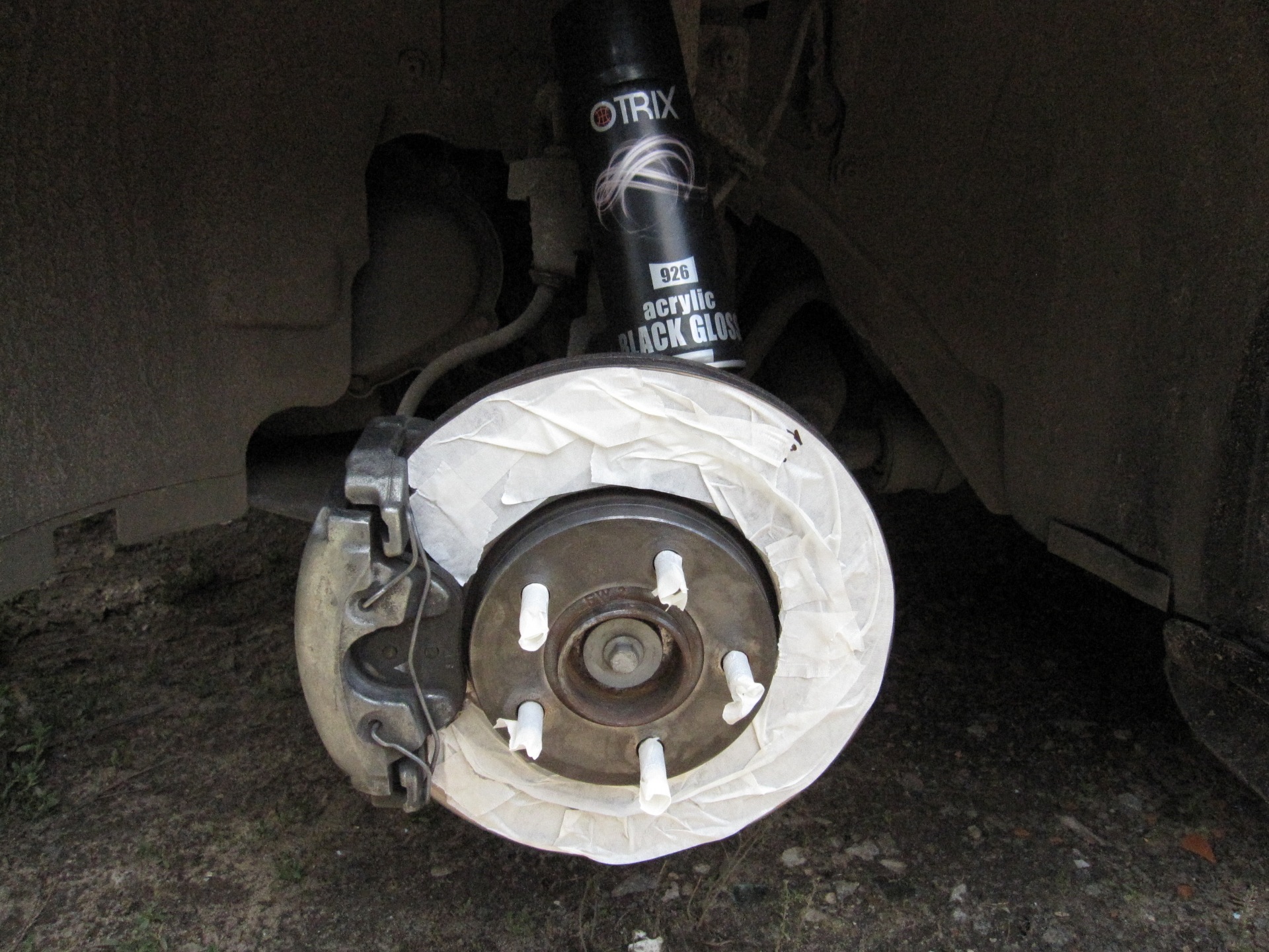

Кто-то обворачивает всё целофанами, кто-то газетами… Я смысла в этом не увидел, так как перед покраской машину не мыл, соответсвенно если краска и ляжет на не нужные детали, то это будет грязь )
Обычного малярного скотча на рабочие поверхности достаточно.

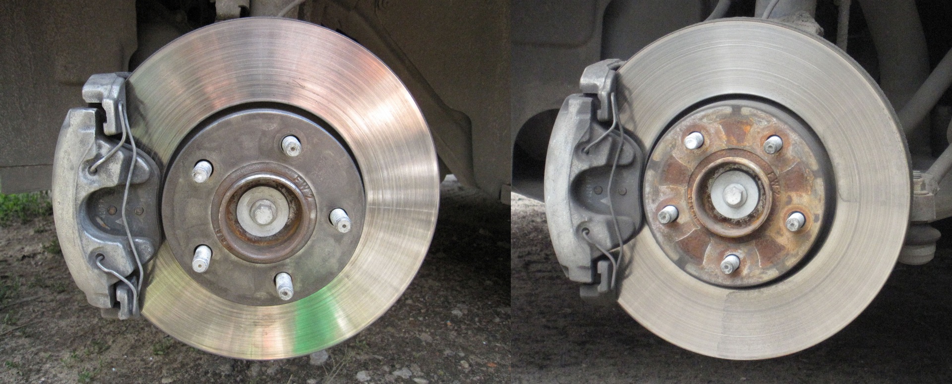

Ну и конечный итог — ради чего всё это делалось.
