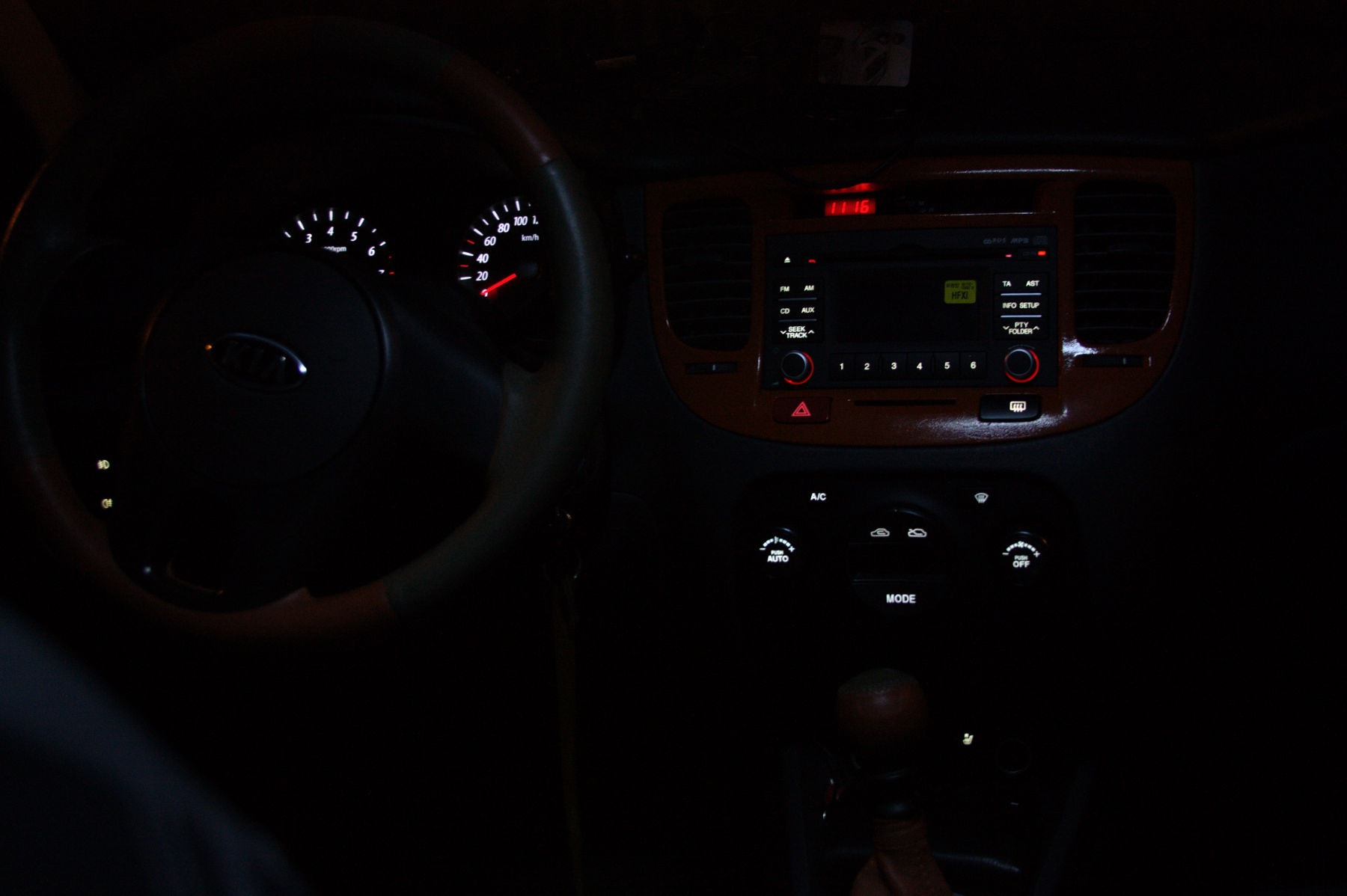

Собственно закончил с переводом штатной красной подсветки на белую.
За основу была взята приборная панель, на которой гармонично расположились белые цифры, красный одометр и красные же стрелки. Было решено, что дисплеи останутся красными, так же красной остаётся кнопка аварийки и индикатор CD диска в приводе магнитолы. Когда магнитола была разобрана, выяснилось, что ручки и края щели для диска подсвечиваются микроскопическими диодиками, аналогов которых в магазине я не нашёл, все были куда большие по размерам. Так же была установлена подсветка во все кнопки стеклоподъёмников. В итоге всё стало выглядеть вот так:
На некоторых фотографиях засветило в синеву. Особенно, почему-то, стрелки приборки. На самом деле там только белый и красный цвета.
В общем мне нравится, что получилось. А вам?

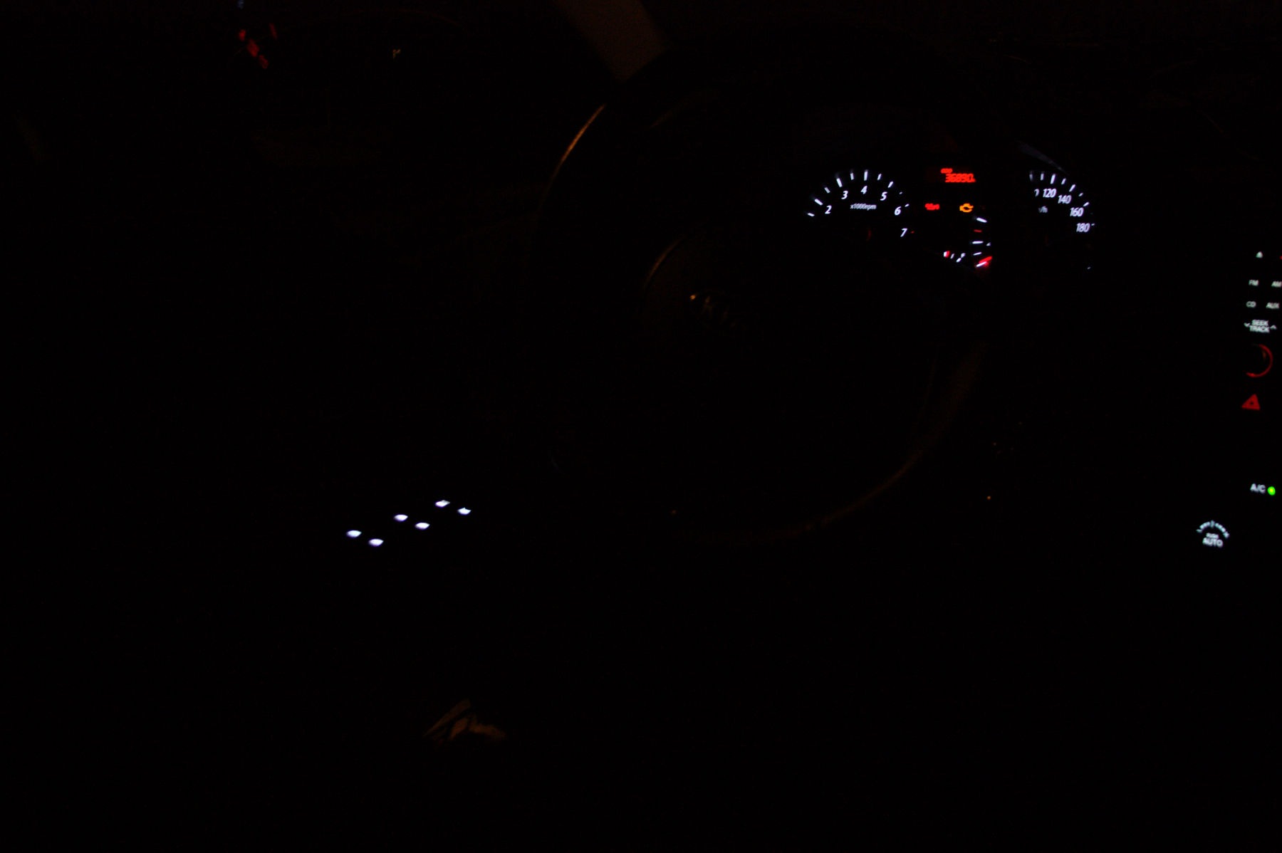

Привет! Вроде бы на блоке стекло подъёмников подсвечивается 1-2 клавиши! Как подсветлил остальные? А так всё круто получилось))
Да, подсвечиваются штатно только две. Остальные — да в FAQ же на рио клубе есть =)
www.kiarioclub.ru/forums/index.php?showtopic=7165
Да, здорово там люди заморачиваются! Если мне летом будет скучно, тоже займусь)
Да этой мелочью и зимой можно заняться. Оно не требует длительного нахождения на холоде то, вся работа дома, тут — только снять-поставить.

а ручки (громкости и еще чего-то) мафона чего не переделал?
Так я же написал: "Когда магнитола была разобрана, выяснилось, что ручки и края щели для диска подсвечиваются микроскопическими диодиками, аналогов которых в магазине я не нашёл, все были куда большие по размерам. "
Не было ничего, что можно припаять, да и настолько мелкие, что я сам, наверное, и не справился бы, там вообще паяльник для микросхем нужен. А так — для общего тона смотрится неплохо, как раз — сигнальные красные огни.
