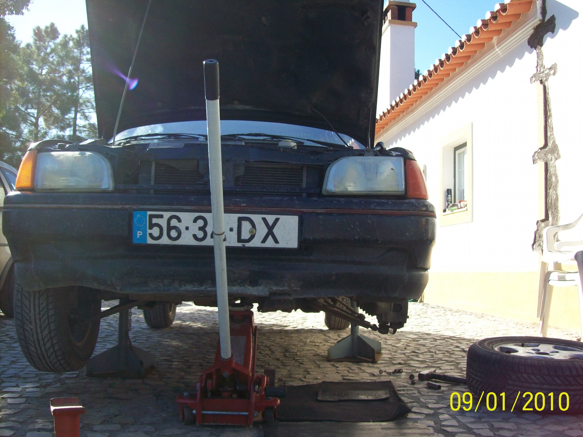

Как я говорил перед как я купил машину ходовая в ней была сделана, но не вся. Когда резко газовал или тормози машина уходила в сторону, думал наконечник. Поднял посмотрел, не он. Разбило рулевую тягу, потому что пыльник на рулевой был порван и вся смаска вытекла. А после замены тяги и развала машина в управлении стала как новая))
