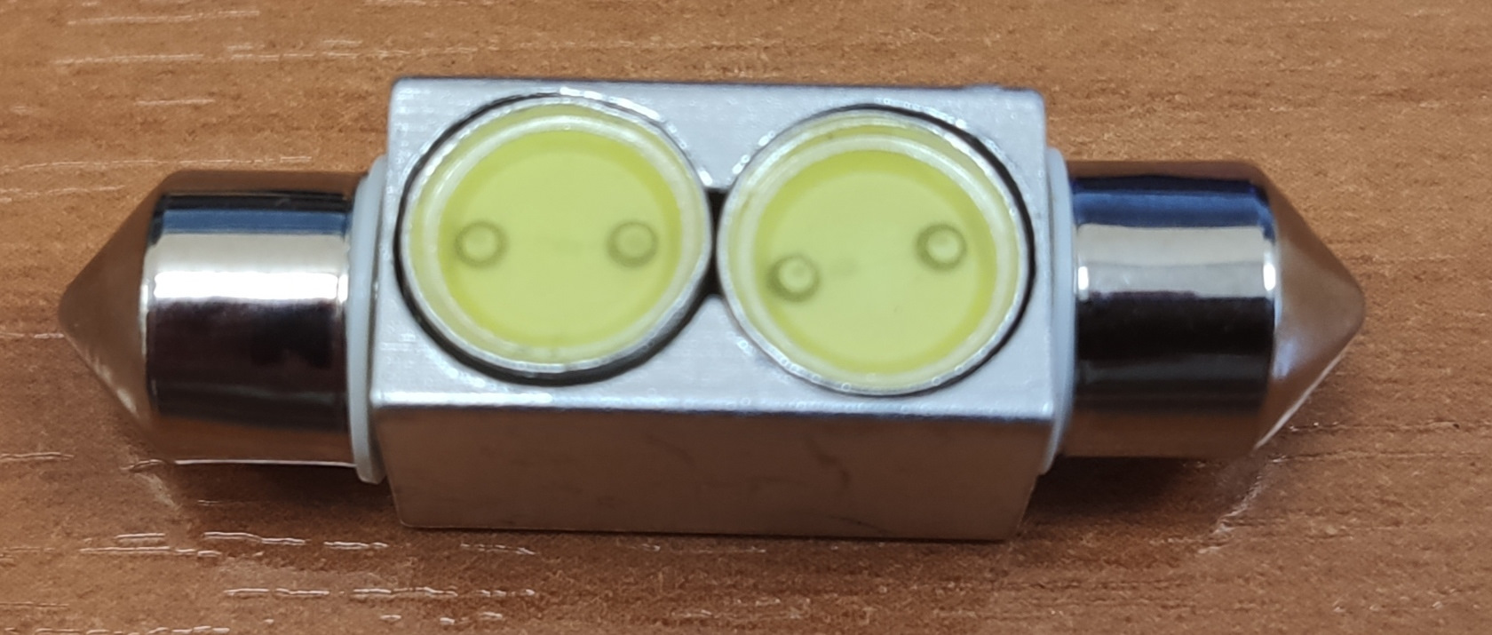

Уважаемые друзья и товарищи! Надоело мне менять лампочки на подсветке номеров. Пробовал разные, но ресурс один и тотже — пару месяцев (не считая стоковых ламп накаливания), максимум чуть более 3-х у тех что справа, но у них и цена поболее…
Ездил без подсветки номера) в итоге вчера купил как стоковые лампы накаливания, только 10 Вт.
Что интересно, с передними габаритами ничего не происходит, менял только из-за цвета и яркости. Раньше стояли такие:
В феврале поставил такие и рад:)
Сейчас думаю о приобретении вот таких на подсветку номера:
Может кто использовал? Каков их ресурс?

Такие стоят уже года 4, контакты только окисляются куда вставляется лампочка.
Без стабилизатора гореть будут.
Не поверите, но три года уже светят светодиодные без замены. Перед поездкой на море поставил, так и светят.
У меня такие как на первой фотке справа сгорели за 3-4 мес.
на моей они также отработали.
А вот как на последней фотке, только с тремя диодами до сих пор светят…
У меня стоят в подсветке номера такие как на последней фотке и на девятке такие стояли, года три на девятке отходили, на четырке пока второй месяц стоят. Все зависит от прыжков напряжения, если с этим все в порядке, то и лампочки будут служить долго (касаемо диодов, любых). По цене брал рублей за 40, с Китая, у нас в магазинах брать не варик по 150 просят.
Возможно прыжки напряжение прекратились после замены аккумулятора, хотя сомнительно. Тоже уже три года пашут такие как на последней, только с 3 диодами
Можно еще стабилизатор напряжения ставить, тоже помогает )

нуна просто выкинуть (выпаять) родные сопротивлюшки расчитанные на 12В. и впаять расчитанные на 14.5… и усё…
Спасибо! А где находятся эти резисторы? И сопротивление расчитать по з-ну Ома, чтоб ток стал тем же, что при 12В?

Вот я например поставил в декабре 2009 года с тремя диодами, и не поверишь до сих пор работаю. Купил тогда 50 руб. за штуку!
да у нас они по 30р. но у меня перегорают. Я 3-диодные самые первые ставил…
у меня стоят последние у них стабилизатор
Спасибо, Серёга! А где там стабилизатор? с обратной стороны платы уместили, или диоды пофигисты на напругу? )
с обратной стороны
Если перегорают то ставь как писал ранее "лампа накаливания 10 Вт = 7 руб)", штук 10 купи и пусть на запасе, пока с напряжением не решиш, потому что у меня уже почти год стоят, такие как на 1ой фотке с мя диодами, и нечего, и в салоне и на подсветке номера. В салоне реально какие то лица не приятные получаются, чаще всего пользуюсь ЦИКЛОПом), ), ), )

6ти диодные маяки будут гореть! потому что там чето сопротивление не расчитано, а вот у одно диодных всё как раз! проверено!)

Ну как, померил?
Что там у тебя с напругой?
Мультиметр другу отдал, так у него и остался… На днях замер сделаю.
А на приборке показывает:
13,6 В — с габаритами при работающем движке,
13,4 В — с фарами при работающем движке,
12,2 В — габариты при выкл движке
12,0 В — фары при выкл движке.
При работе стартера опускается до 10,6 В
