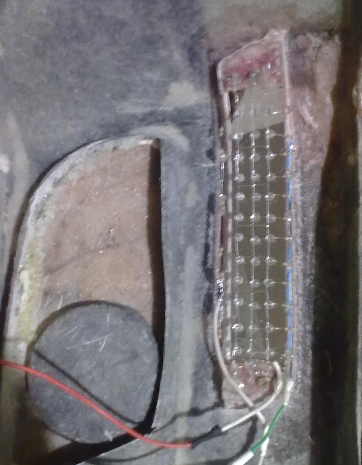

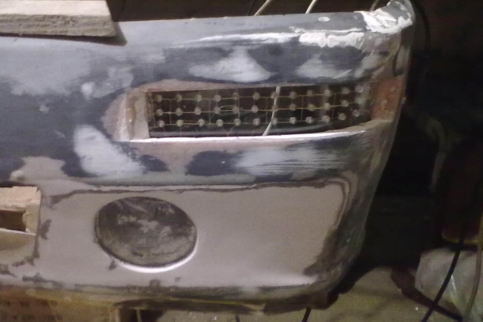

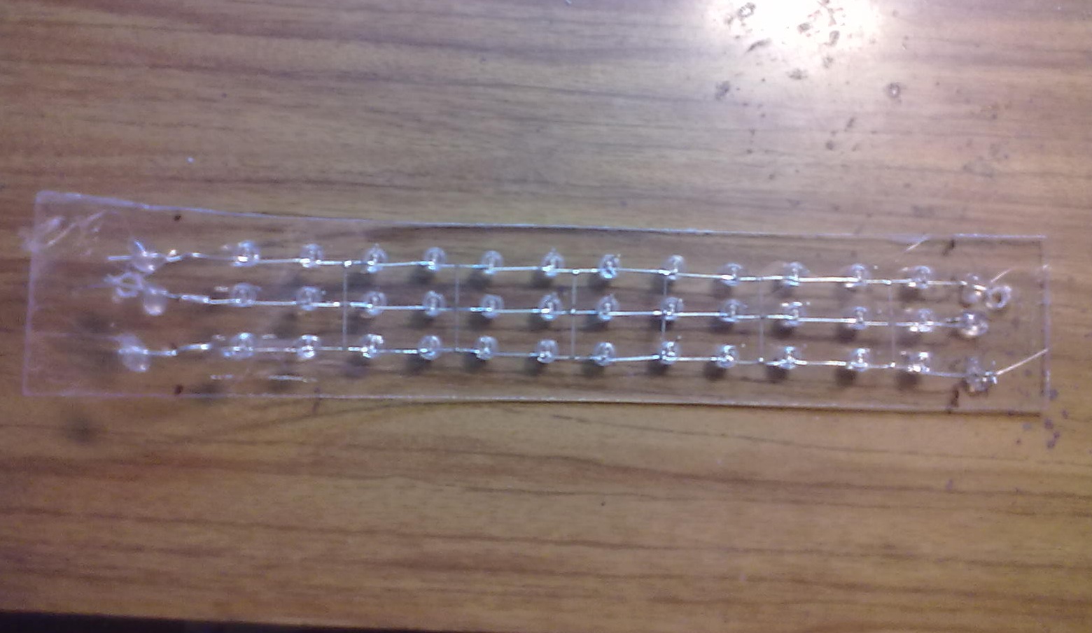

Значит так.
Сегодня долго мучился но еще до конца не сделал.
Осталось переднее стеклышко сделать слегка матовым (шкуркой р2500)
Что сделает более мягким свет диодов и их не видно будет днем.
О процессе:
Купил орг стекло, нашел только прозрачное, но куда деваться.
Гнул феном строительным, довольно легко все прошло.

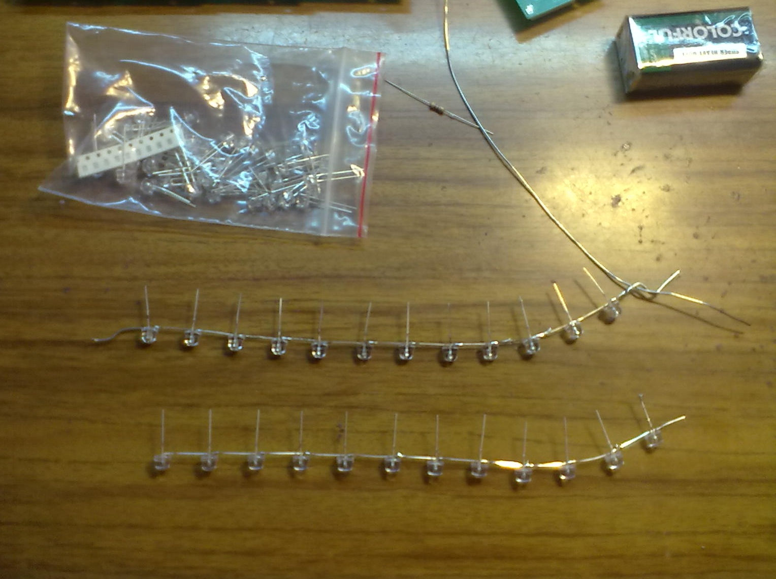

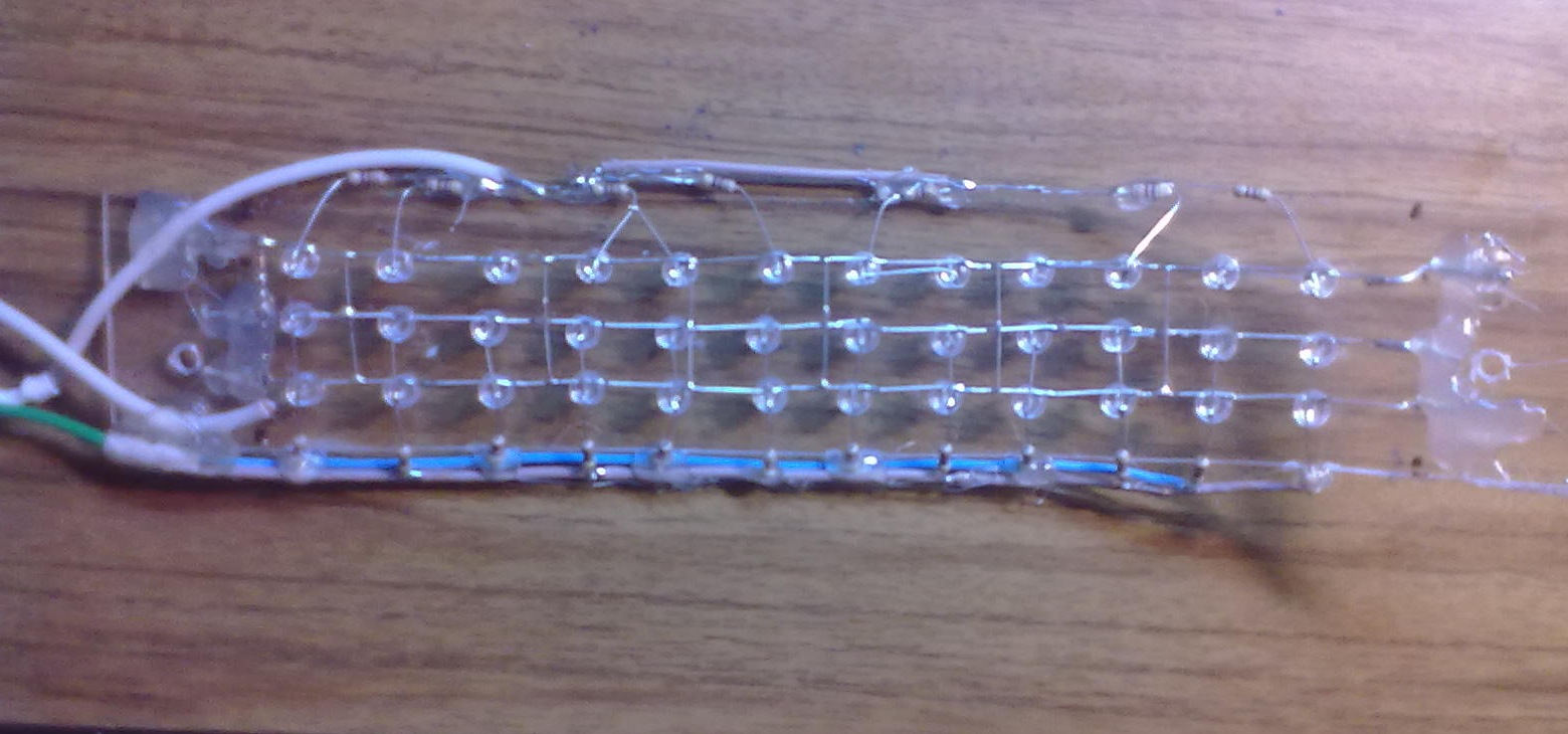

Купил диоды(кристаллы)
Долго и нудно паял.
И и шкуркой пройтись надо про что писал вначале иначе видно разпайку ножек диодов.
Напишу сразу что делать двойное стекло (в первое вставляются диоды)не получилось из за ограниченного пространства между бампером и кузовом(всего 2 см).И в следствии чего было принято решение об установке диодов методом что вы видите на фото.
Немножко видео, после 18 секунды габарит был включен на 12 вольт, до этого все диоды работают от 10волт.
Предполагаю что светить будет довольно ярко.
Вот такая штука получилась.8-)
Кто что скажет?

мой совет. с обратной стороны покрой светодиоды лаком спреем слоёв 10-15. я пришёл к выводу что это единственный способ защитить о воды
Да, влага их быстро убивает, ну мне спрей ненужен есть компрессор, так что смогу задуть.
Но пока что этот бампер под вопросом как и сами повороты.
я около года экспериментировал с защитой светодиодов от воды и это единственный вариант. даже горячий клей не помогает. ни какой силикон тоже. только лак. и не меньше 15 слоёв. себе делал 20 и катался счастливо 2 месяца, пока менты палочкой не махнули и не пообещали обестехосмотрить
Хорошо, возьму на заметку.У нас менты к этому более лояльны к этому да и техосмотр отменили, вот только хорошо это или нет пока не знаю 8-)

ты залей сзади клеем из термо-пистолета… oн матовый и почти не прозрачный. А можно вообще чёрным клеем залить.
Была такая мысль, все равно нужно от влаги изолировать.Но клея маловато было да и пока подумаю может какая альтернатива будет, а то клей потом уже не убрать.
так-же феном нагреваешь и он размягчается.
вообще нужно делать на стабилизаторе, тогда диоды проживут долго и можно не думать насчёт того, что придёцца туда лезть.
Стабилизатор штука хорошая но диоды больше от влаги дохнут.
от КЗ, вызванного влагой, дохнет всё что угодно… поэтому защита от влаги — это первое дело. А чтобы они не перегорали, лучше использовать стабилизаторы, т.к. просто сопротивление не справится со скачками напряжения… особенно зимой.

но все-таки ножки диодов надо спрятать полюбому)
Благодарен что оценил труд :-)Они просто свет отражают, за матовым стеклом их не видно как невидно и диодов.
а чего ты сам паял диоды, не захотел ленту использовать?
Лента дорого стоит у нас в городе, а в донецк ехать времени нет да и радио рынок работает в В овторник и пятницу не с руки.А кристаллы брат отдал на халяву 8-)
