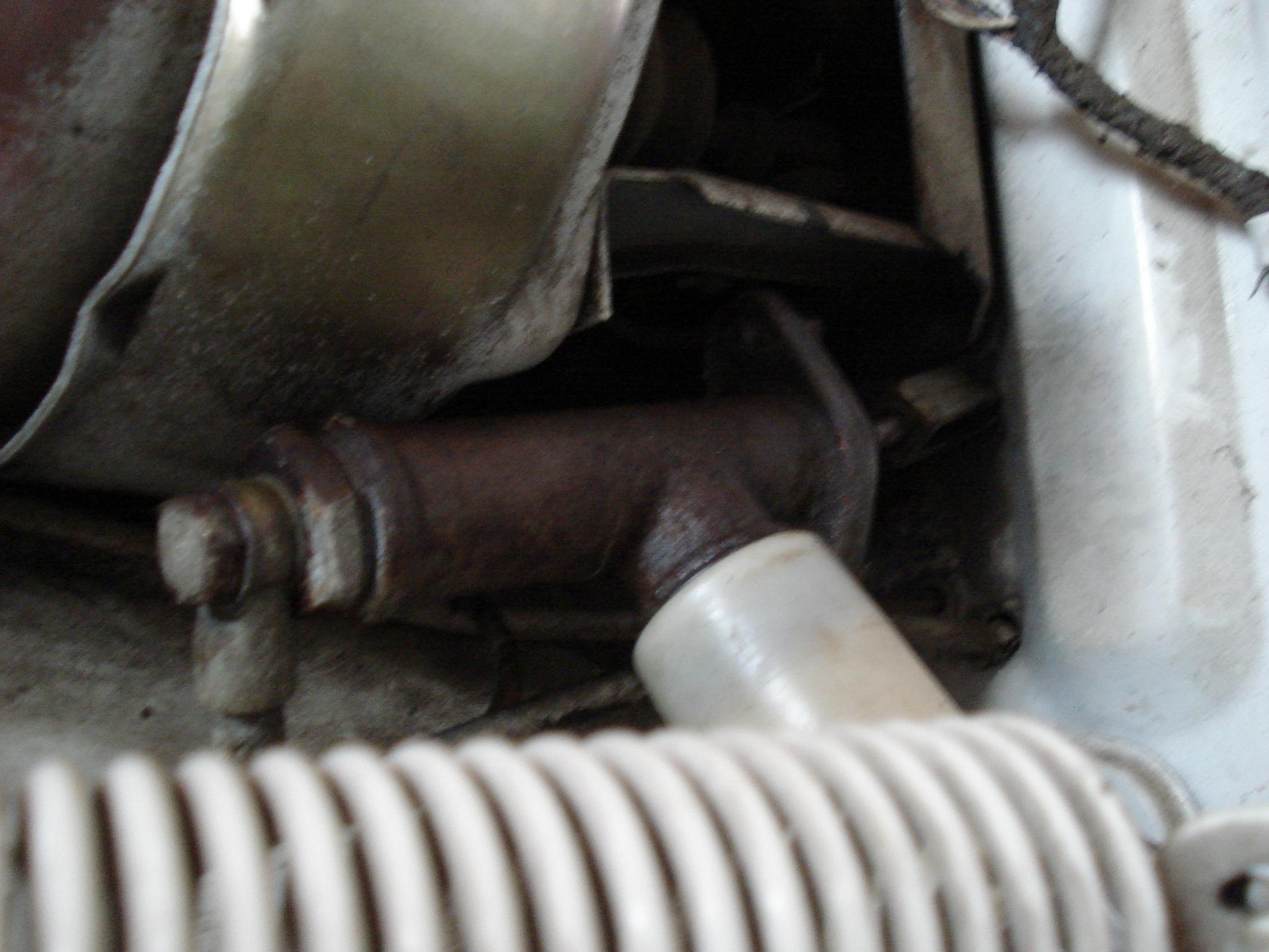

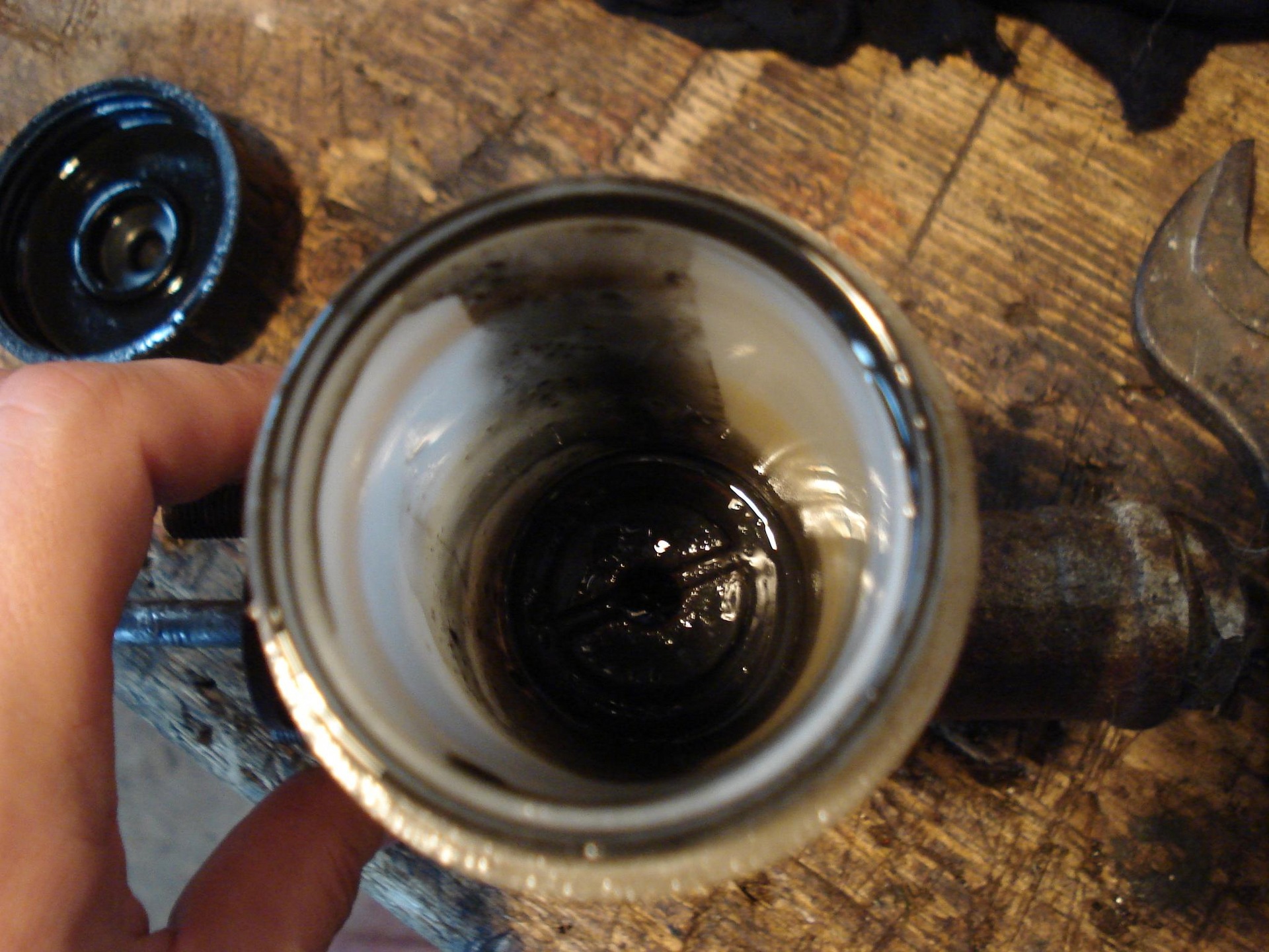

Итак машина встала на ремонт, который предполагался, но не так скоро, хотя давно пора…в общем после установки отремонтированной КПП решил сделать то, что как говорится наболело, а это например плавная педаль сцепления и текущий рабочий цилиндр в итоге снял сначала рабочий цилиндр, а потом и главный

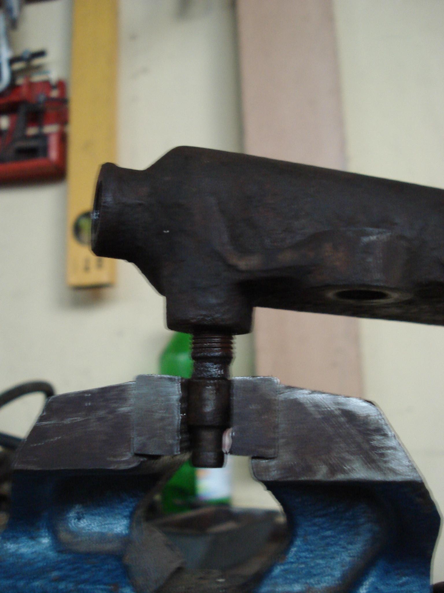

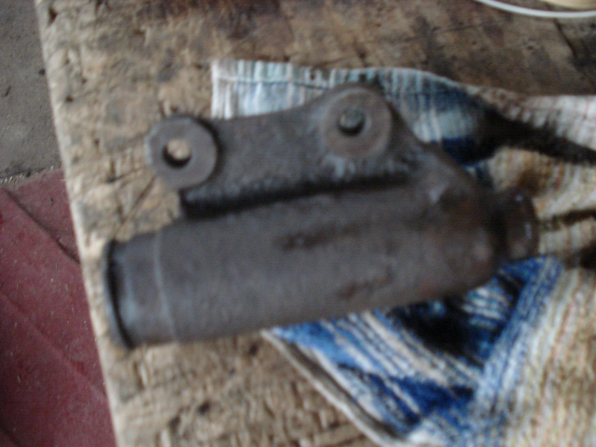

его похоже все 20 лет не снимали…
все приржавело намертво…
…но тиски быстро исправили положение)

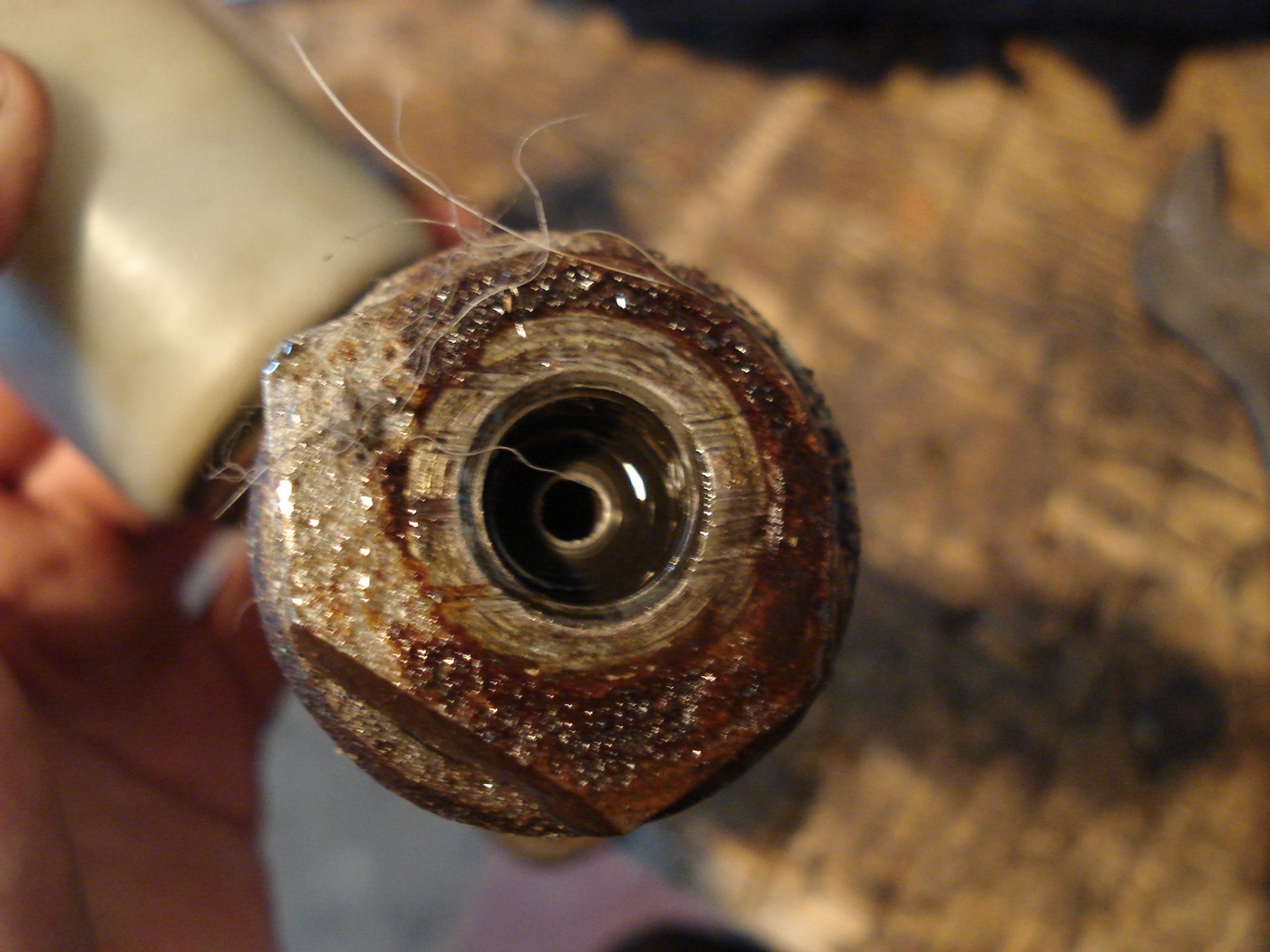

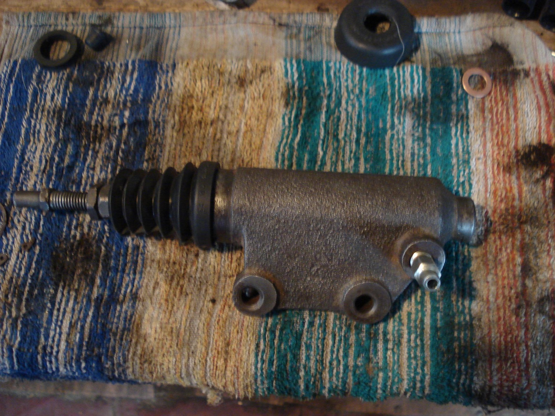

снимаю цилиндр…
таким он был сразу после снятия

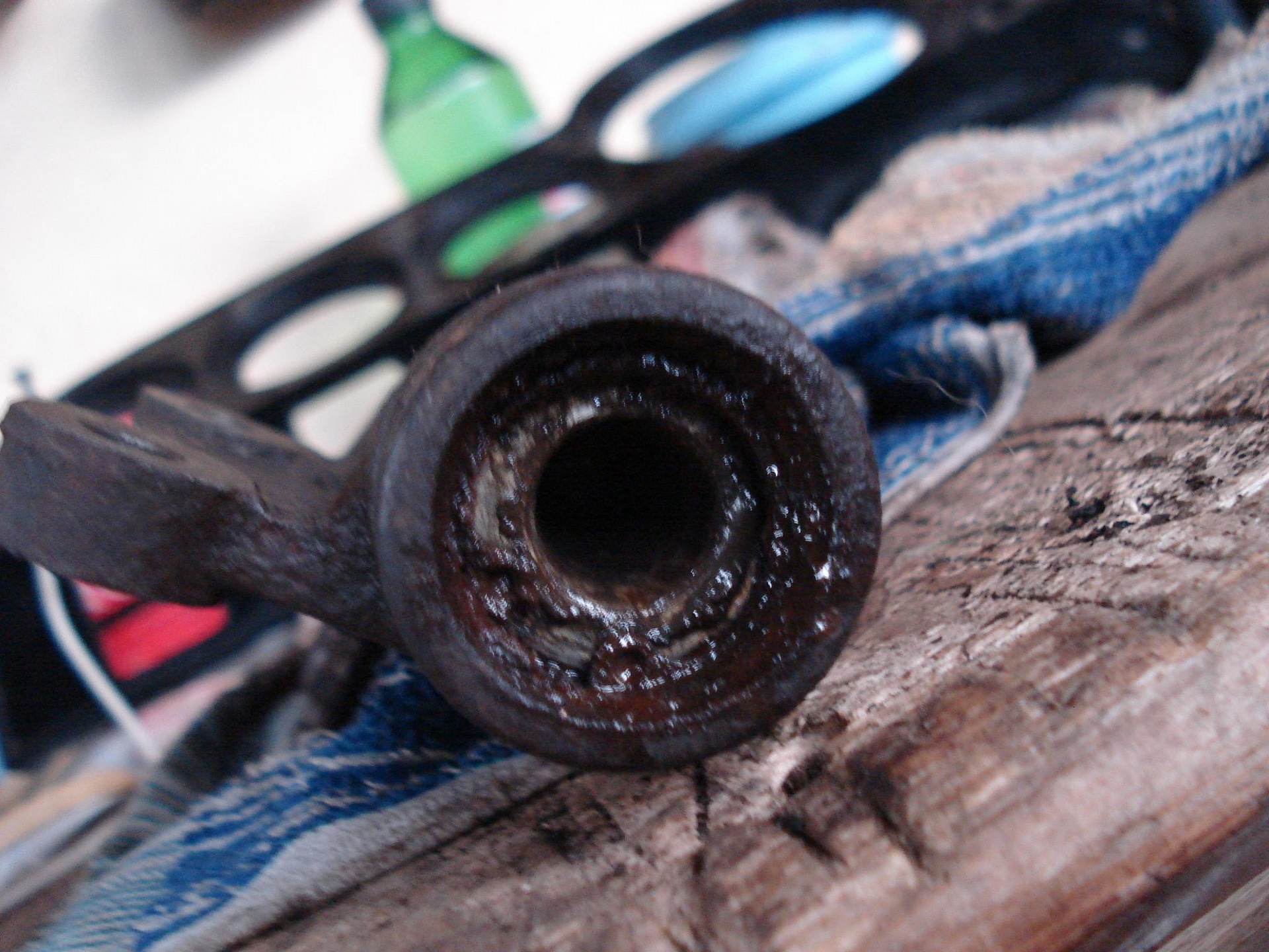

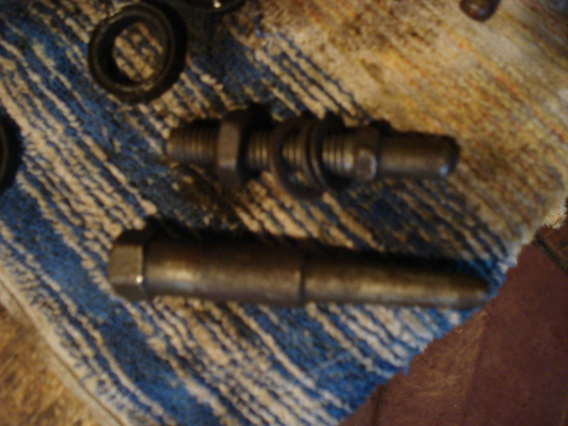

а вот этой черной гадостью приводилась вилка сцепления
все ржавое, как будто он не на тормозной жидкости работал, а на воде…

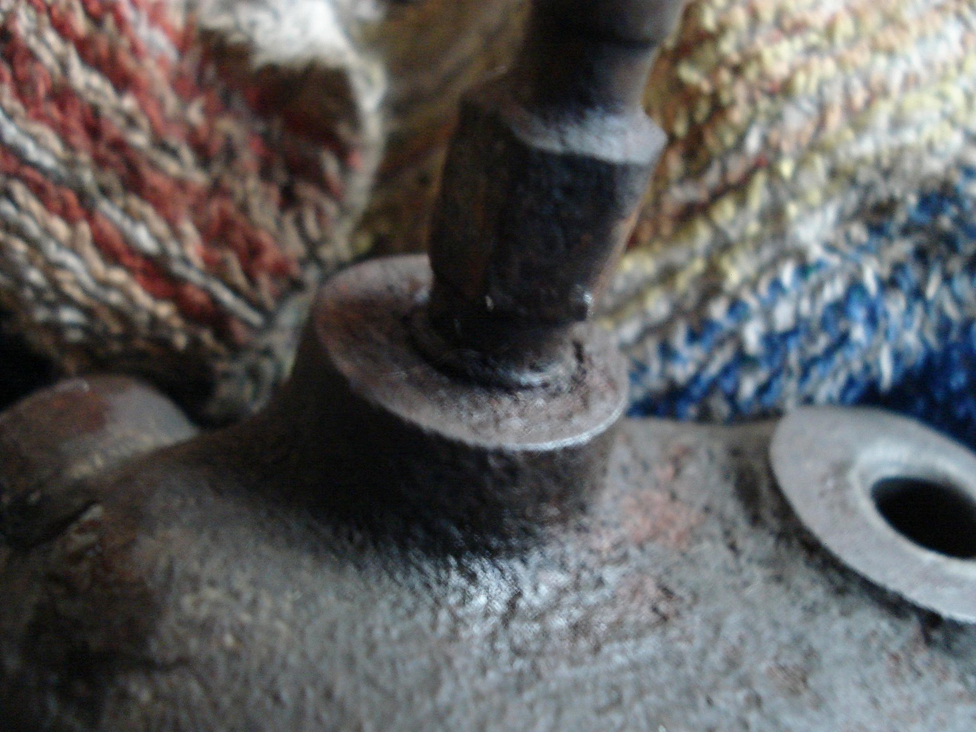

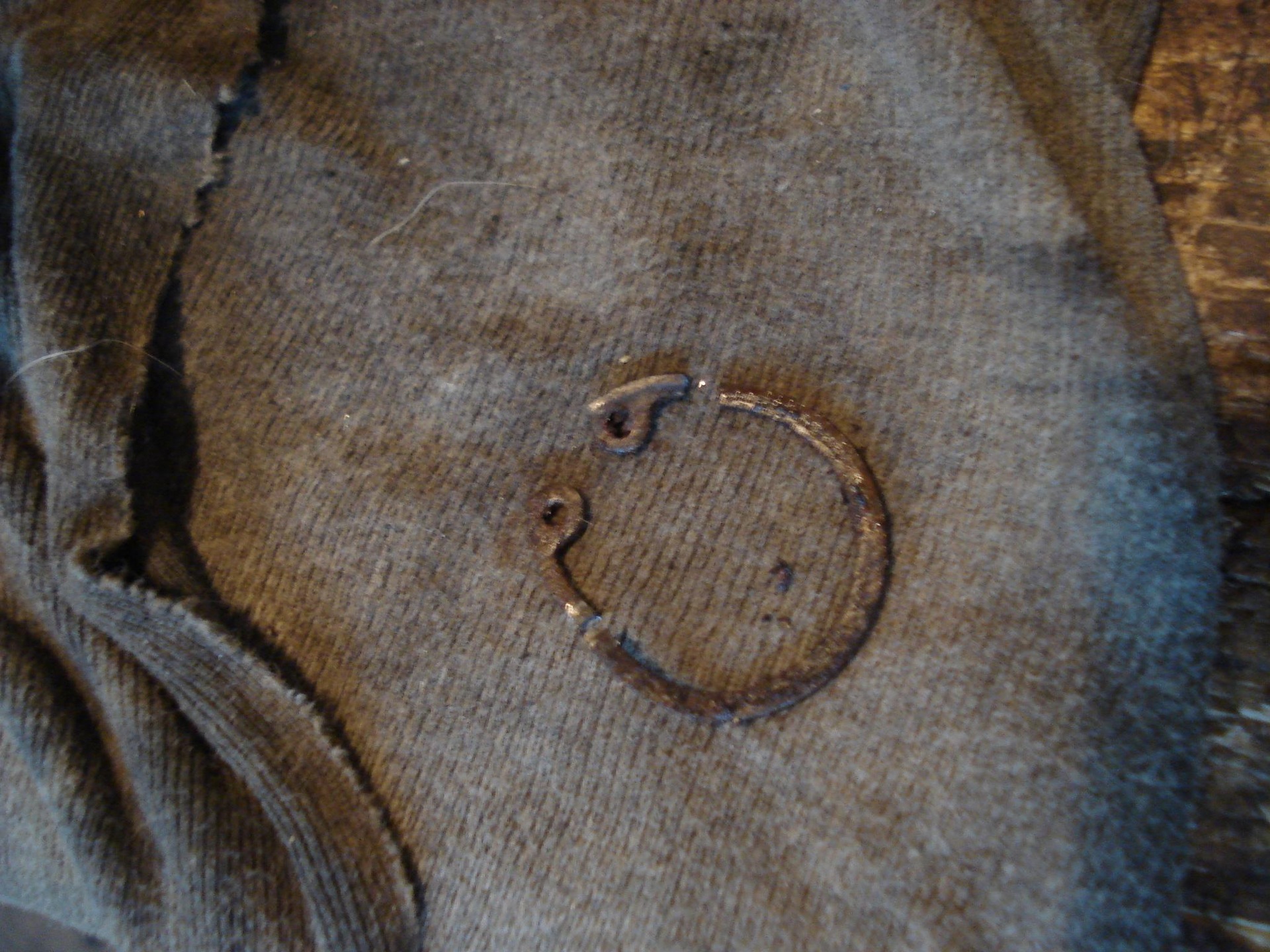

варварски сломал)

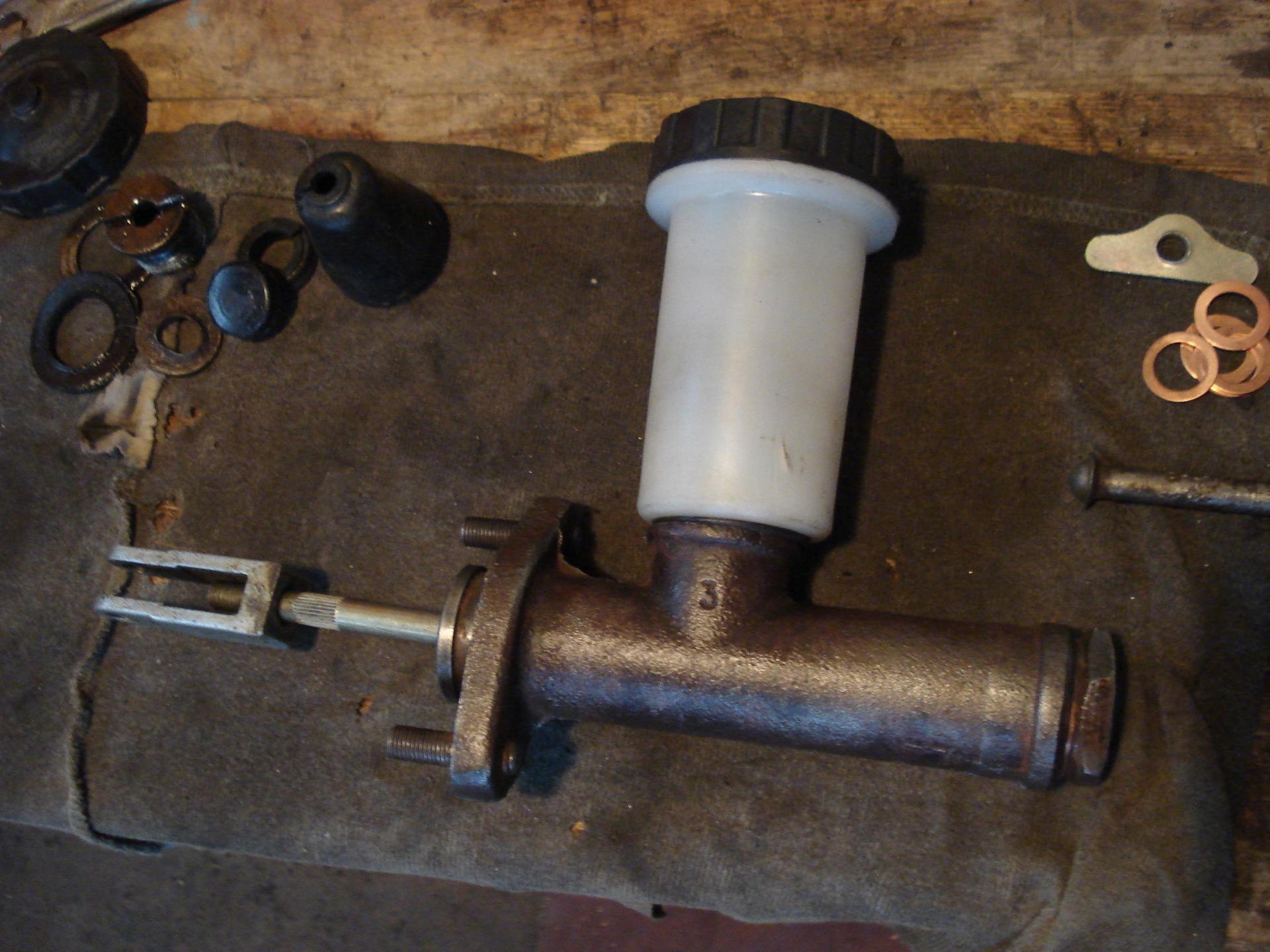

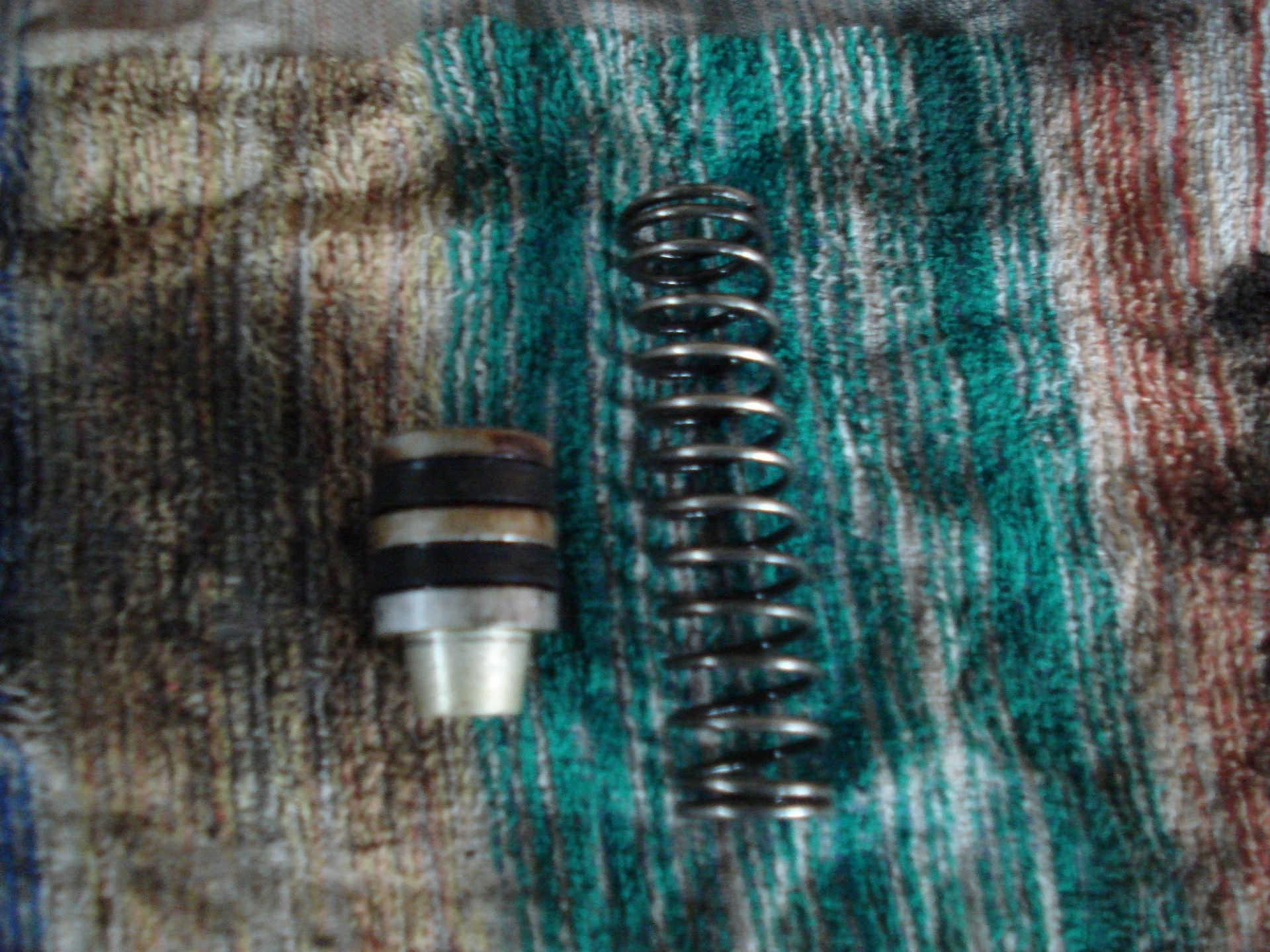

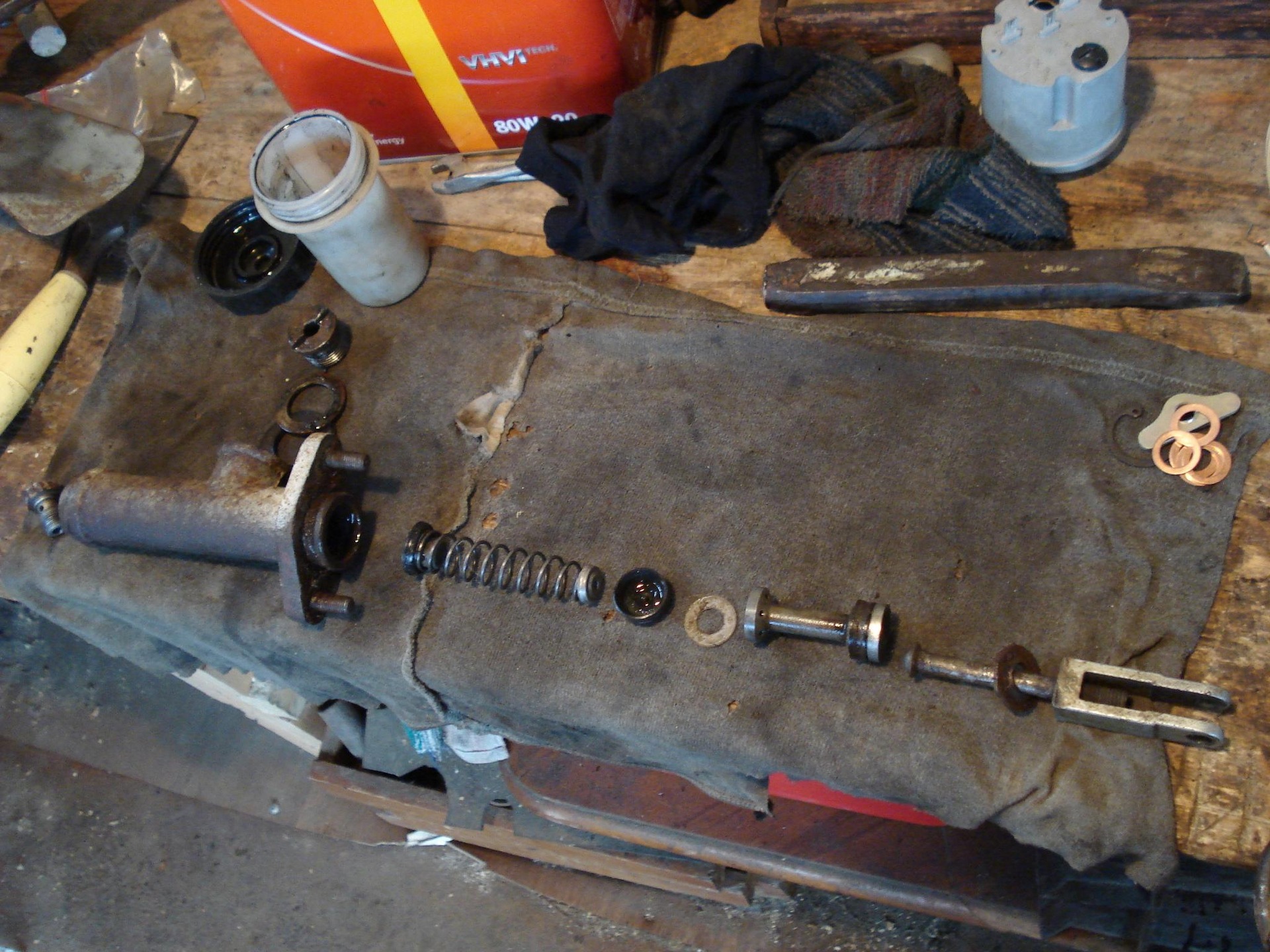

главный цилиндр сцепления в разборе, все друг за другом

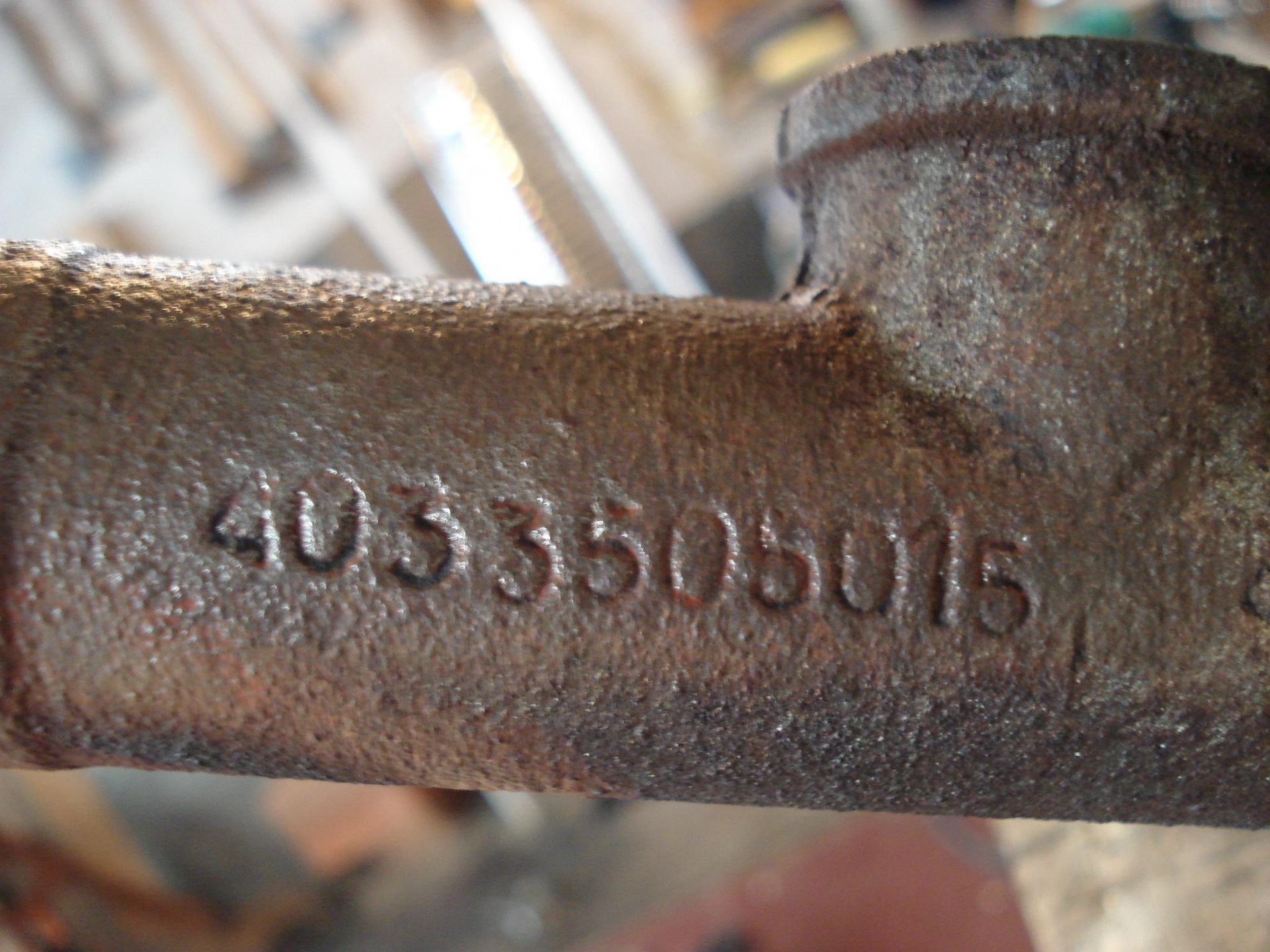

а вот и каталожный номер

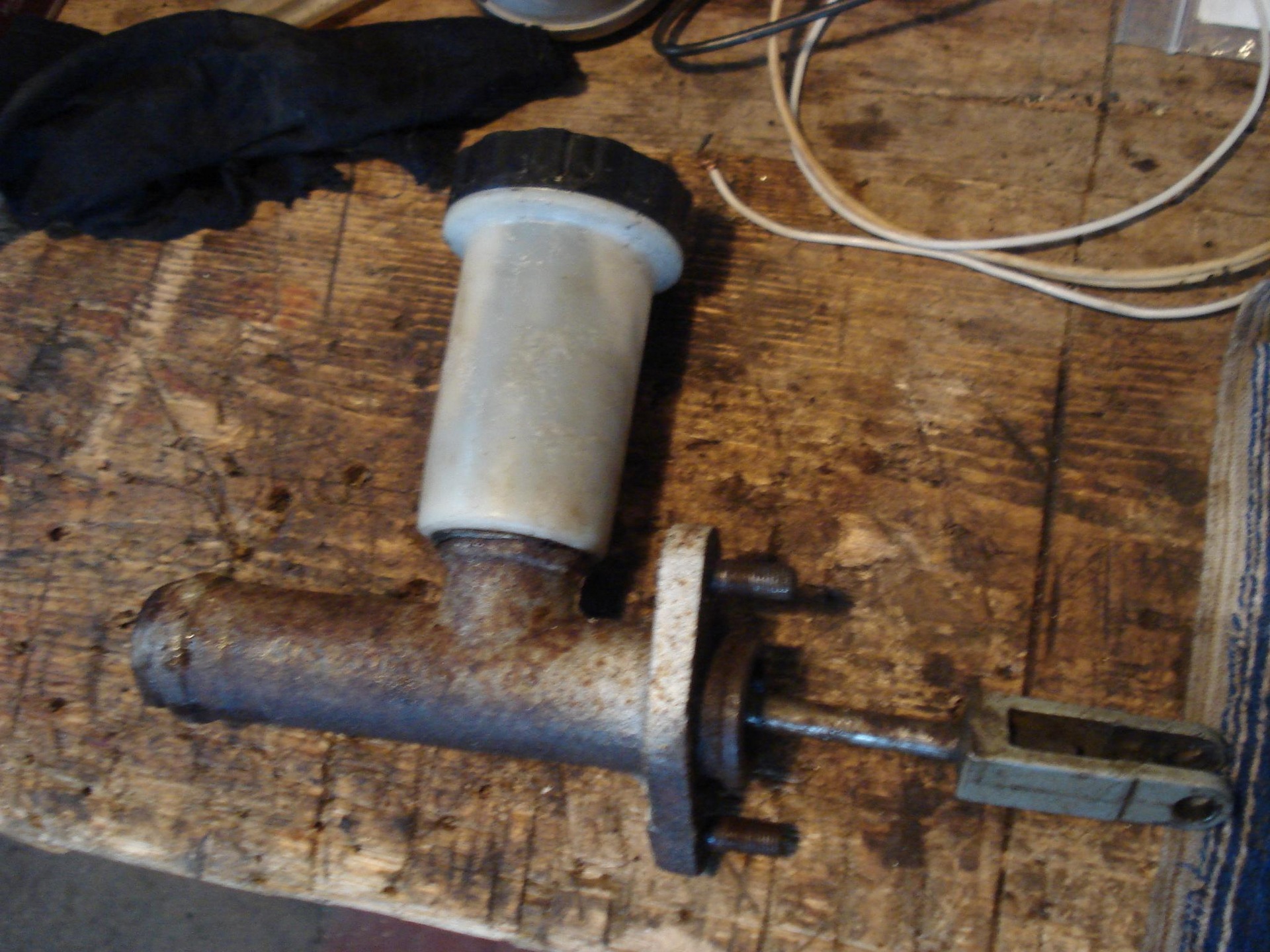

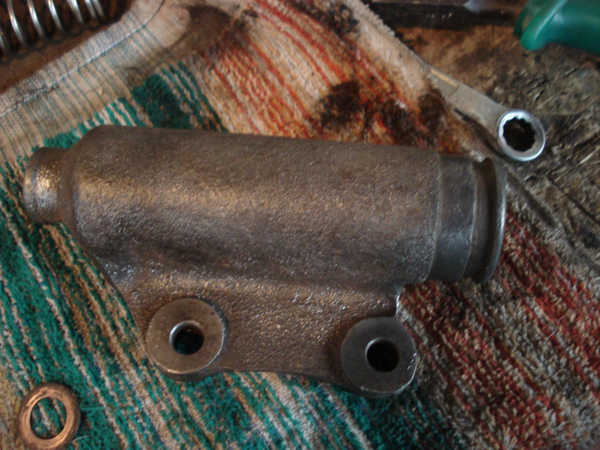

обновленный, отремонтированный главный цилиндр сцепления
обновленный, отремонтированный рабочий цилиндр сцепления
