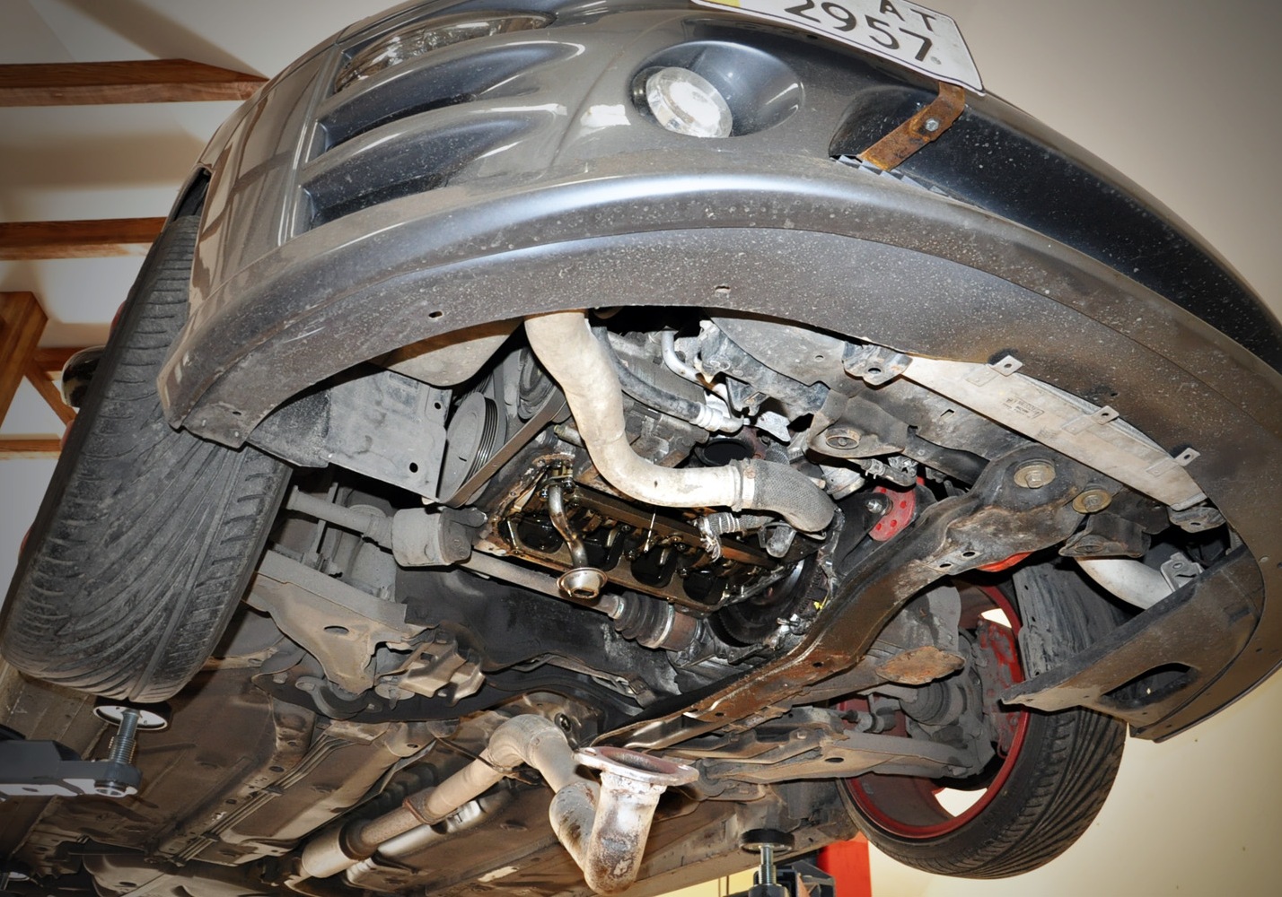

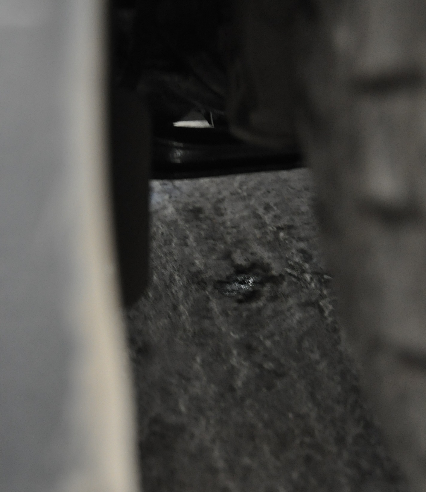

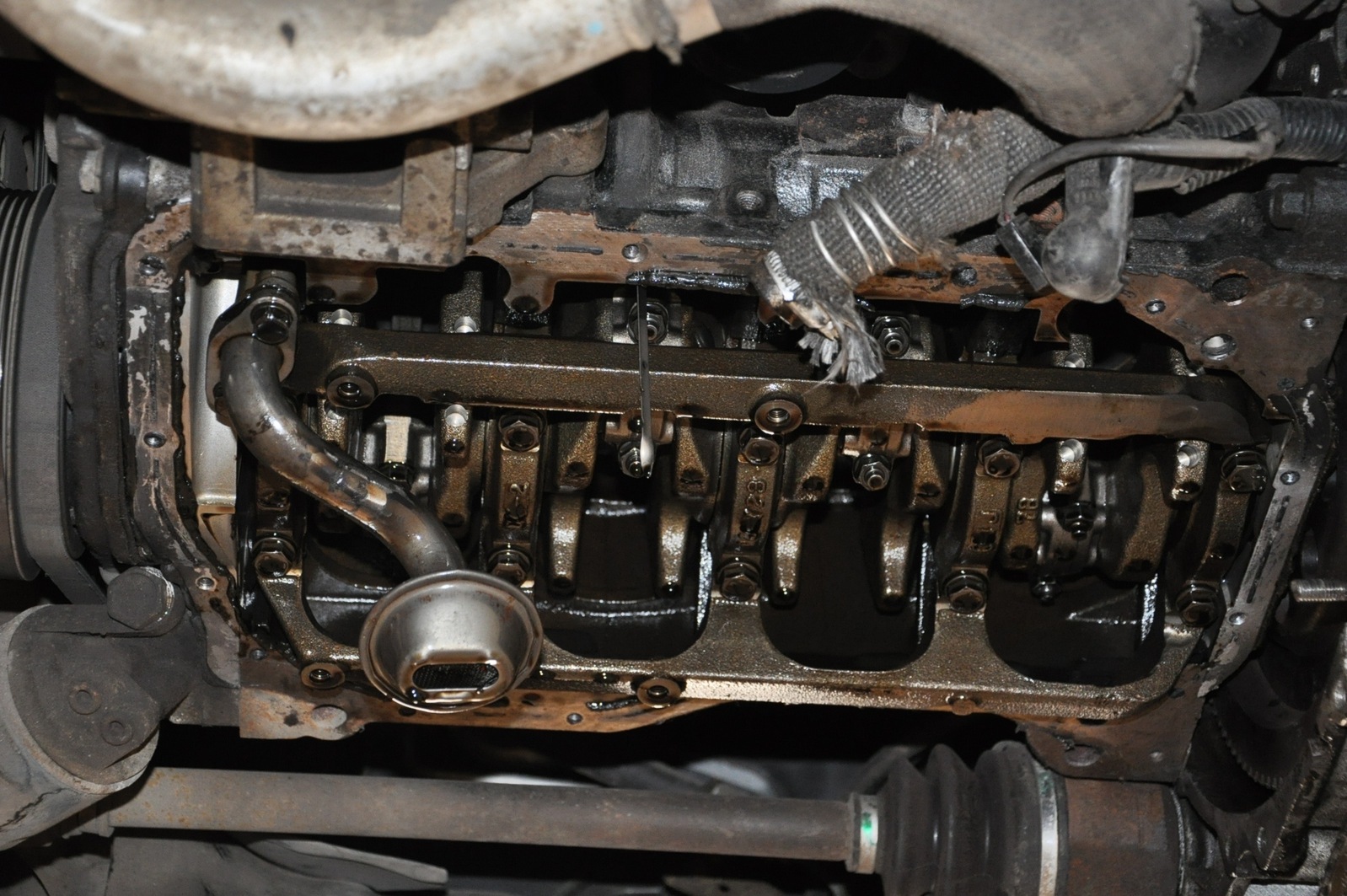

Как только вернулся я из царства-государства Белорусь с новым моторм, закинул машину на 5й этаж парковочной избы, дабы не гонять по метелям. На следующее утро пошел глянуть на своего молодца, а у него между ног лужица. Маслецо.

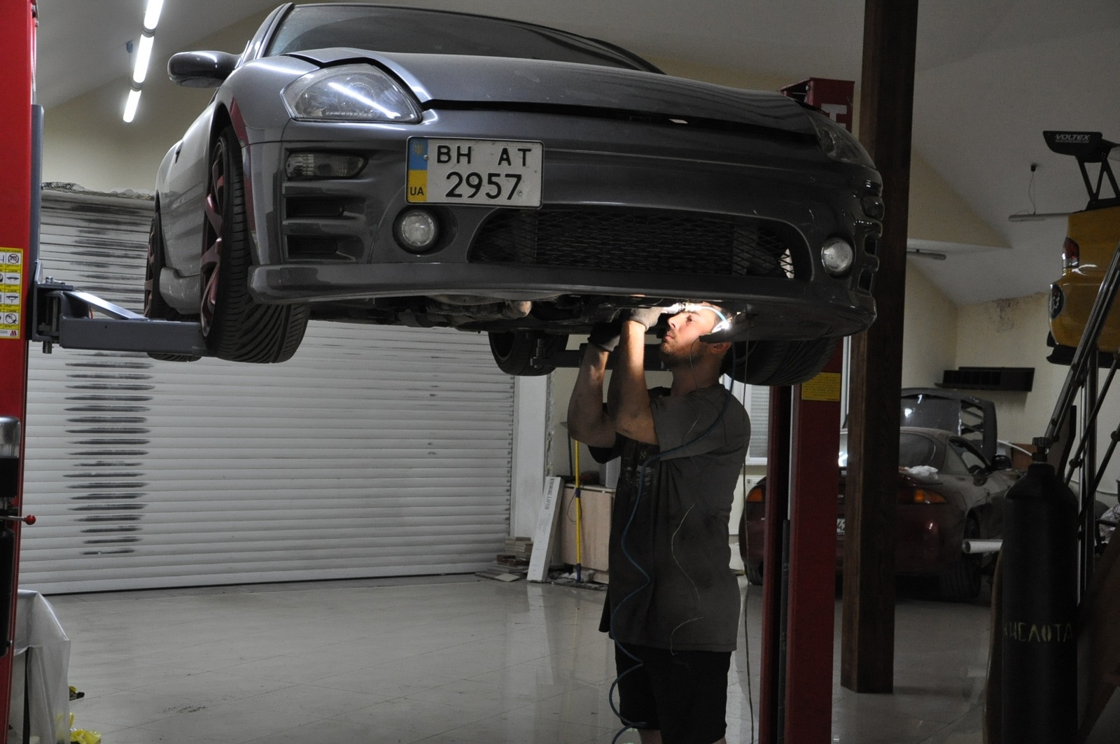

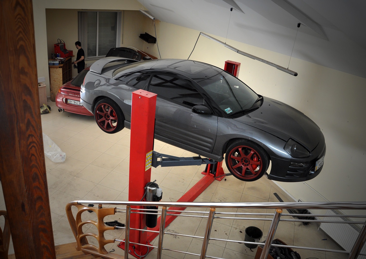

Уровень катастрофически не падает, решил не трогать сразу. На подъемнике был шокирован, масло по всему периметру поддона каплями висит. Поддон офигенный, кастомный!
Кто-то советовал забить, но я не тот человек, который будет ездить если чтото не так. Подошла замена масла — решать проблему. Куда же ехать, как не в Xtreme Garage, уже в новый "офис", где атмосфера и окружающая среда манит чистотой и размахом.

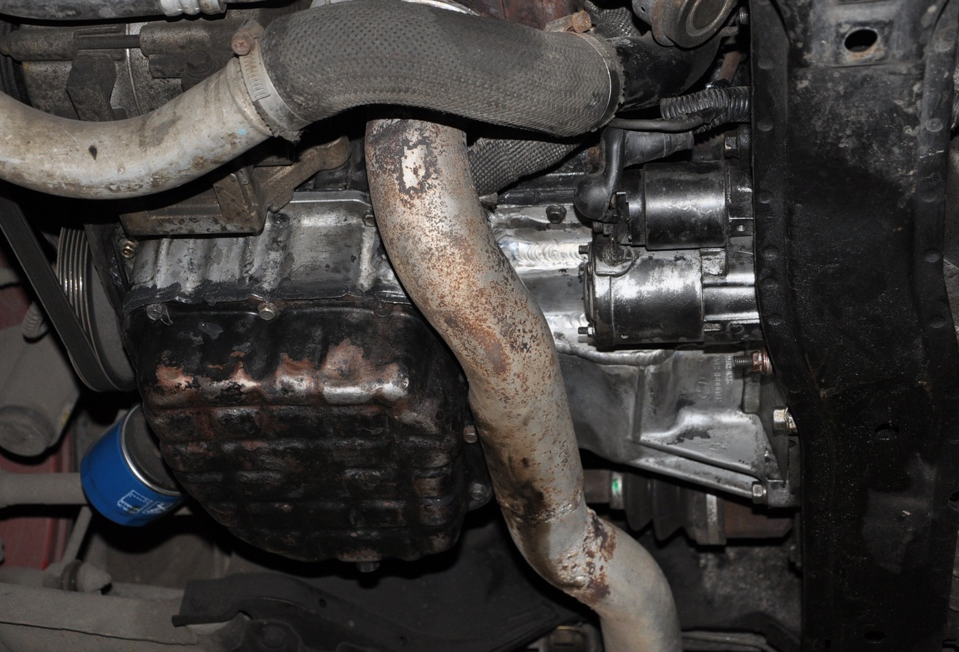

Надо отдать должное hardwarest за вынесеный мозг аргонщикам. Поддон весь перепаяли и сделали на совесть. Течи ушли!

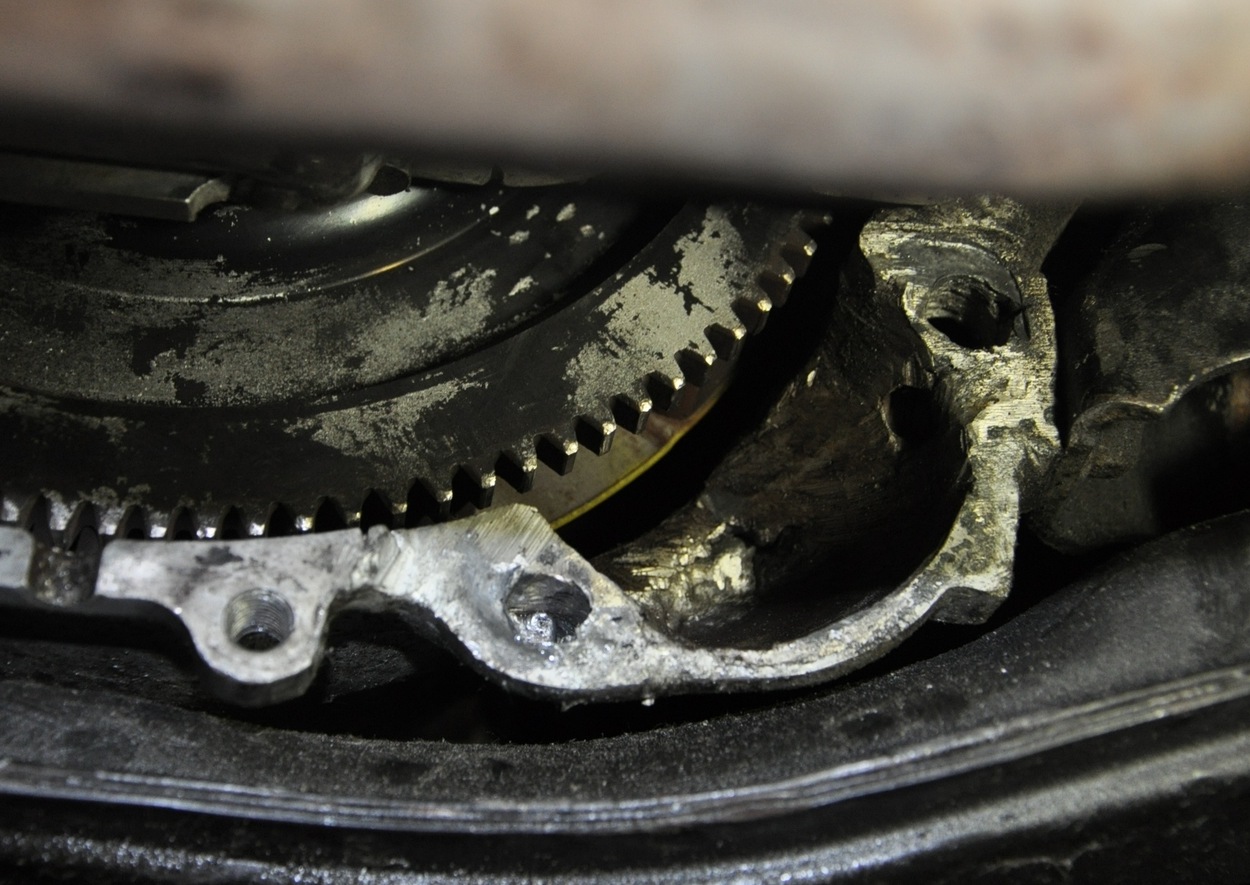

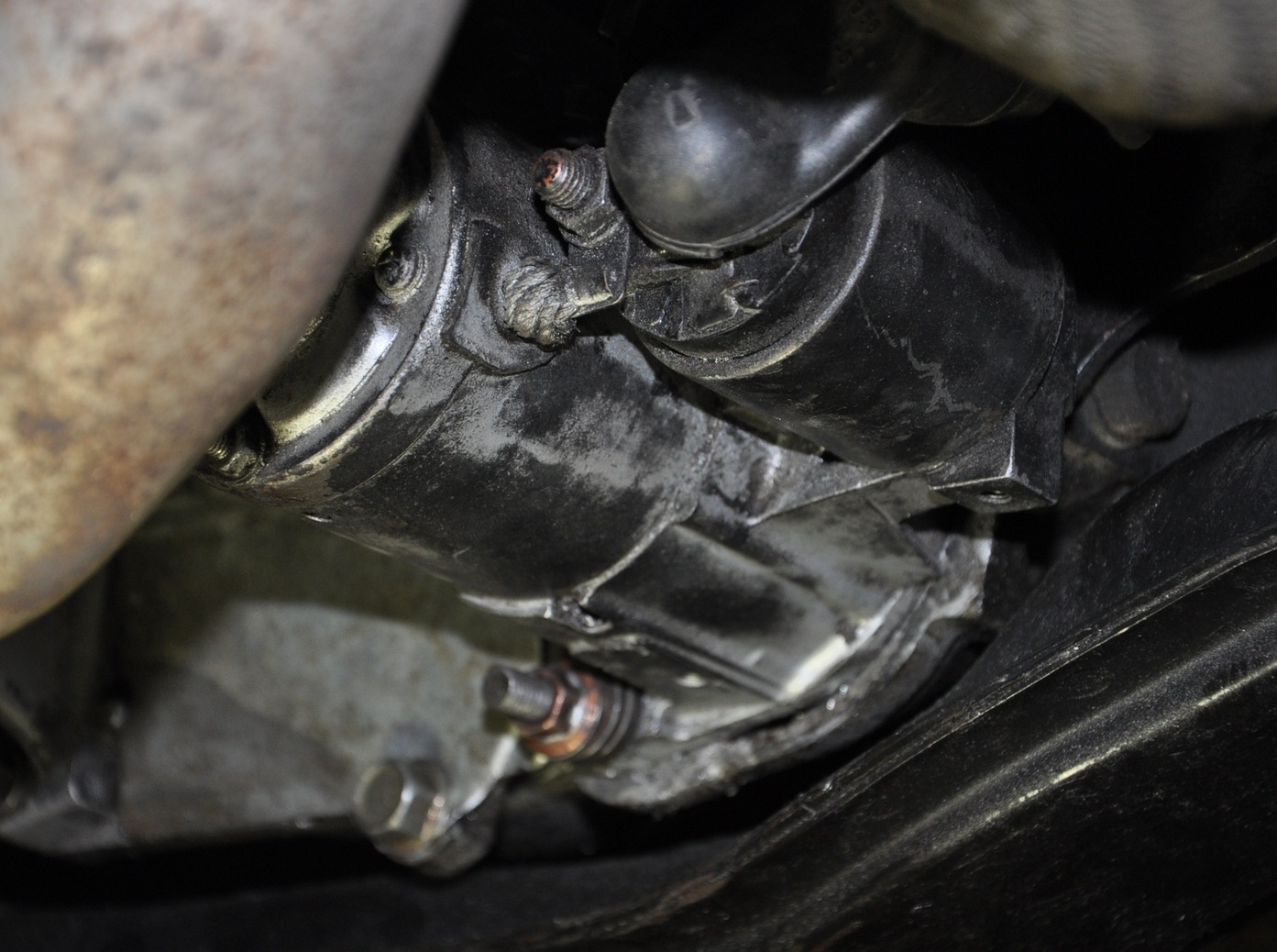

Но тут моя сказочка мутировала и преобрела элементы голливудских фильмов ужаса. Чтобы снять поддон — снимали стартер. Колокол коробки, крепление под стартер переварены и адски заколхожены, чтобы разместить маленький Эво9 стартер, разойдясь с выхлопом, Турбиной и поддоном.
но швы и посадочное место стартера сделаны так херово, что стартер нужно ипонистически точно выставить до милиметра через неимоверные шайбы полумесяцы и не факт, что получится. У меня все время стартер работал с хрустом. А после его снятия — и вовсе перестал нормально цепляться за маховик.
В общем я раза 4 приезжал/уезжал перенастраивать и перевыставлять сраный стартер.
Hardwarest гад умыл руки и передал ремесло Роме Mongol, который мудохался с моим стартером…
Роме пади еще сняться мои сиденья, а теперь туда еще в сон добавится стартер, который он крутил целый день.
Заменили крепежные болты, поставили проставки… вроде на время решили проблему, машина заводится, хоть и со звуком, от которого птицы из парка улетают в другие города и плачут дети, но НЕТ, все равно все навернулось!

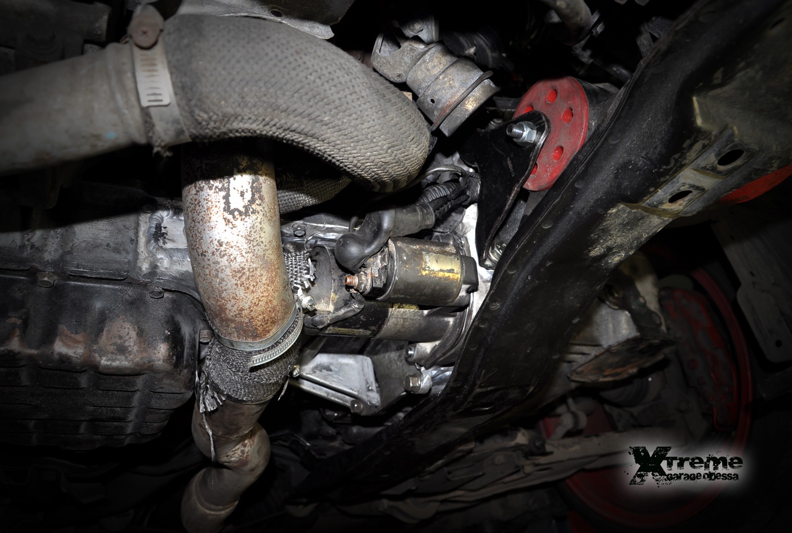

Проблема оказалось в том, что треснул сварной шев на колоколе коробки, который держал крепление стартера. И треснуло ухо крепления на самом стартере, сильно было раздрочено и стеночки не выдержали.

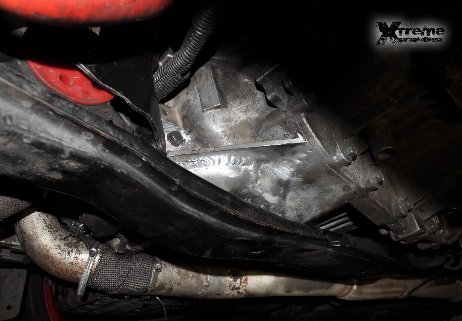

Короче Hardwarest психонул, разобрали наф коробку, вырвали колхоз, что был накуралесен и с нуля изготовили пластину большей площади с креплением под стартер 2Г 3Г, вварили ее в колокол у профи аргона, и немного модифицировав поддон и выхлоп таки воткнули эту конструкцию.
Теперь все работает как часики! Ничто не течет и стартер все делает как надо, а главное тихо!

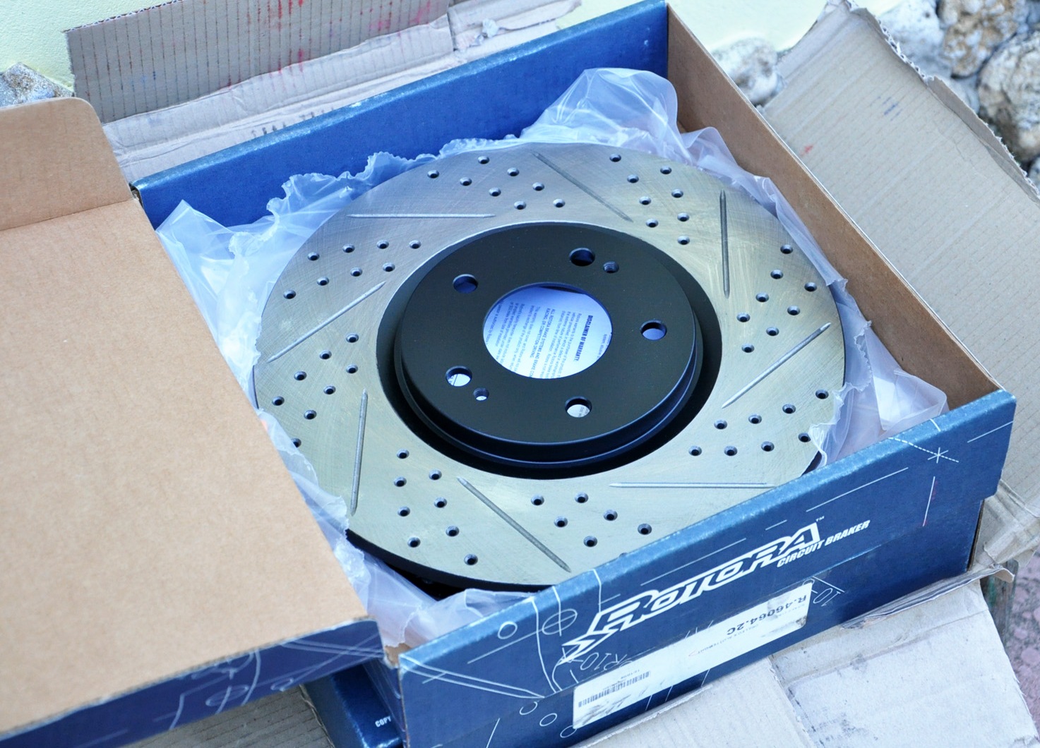

Среди позитива, бэкстейдж сказки, установил передние новы тормозные диски Rotora с насечками и перфорацией. Торможение замечательное теперь!

тормозные диски обалденные! где такие достать?
гугли, Rotora

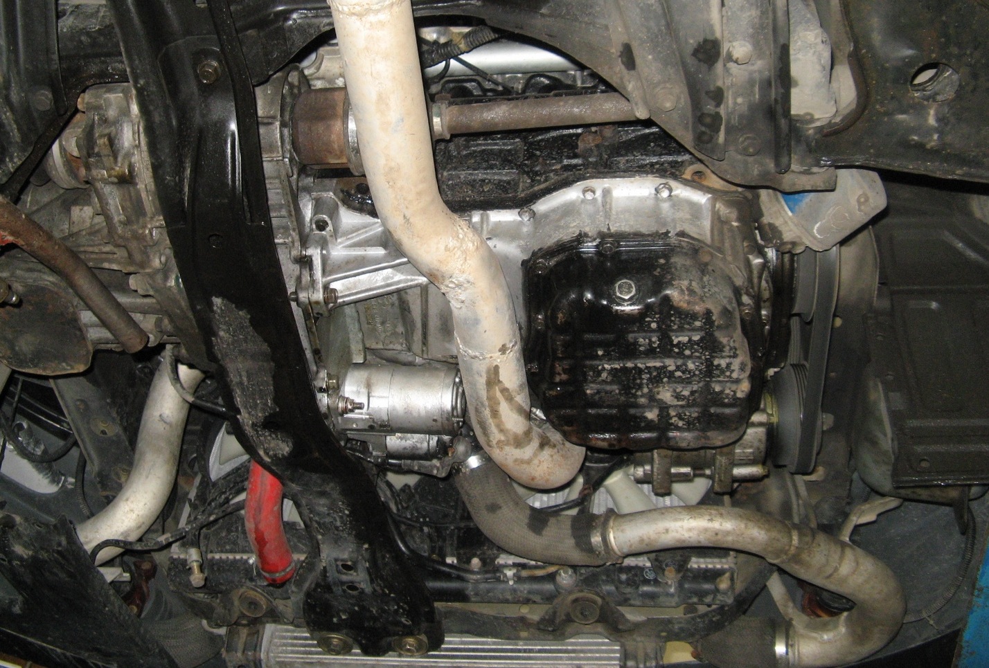

я так и не понял — нах вообще колхозили стартер ?
во время свапа мотора с 2.4 на 2.0Т — родной стартер и его расположение мешали поставить Турбину и коллектор от Эво. Поэтому крепление стартера на колоколе переварили вниз, но переварили через жопу, не произведя замеров, поэтому родной стартер все равно не стал.
Взяли маленький стартер от Эво, он помещался, но его посадочное место не подходило, поэтому на приваренном креплении наколхозили посадочное место и сам стартер поуродовали… вся эта конструкция не приказала нормально работать и долго жить. Это был единственный косяк в этом процессе ) сейчас вроде все ОК
