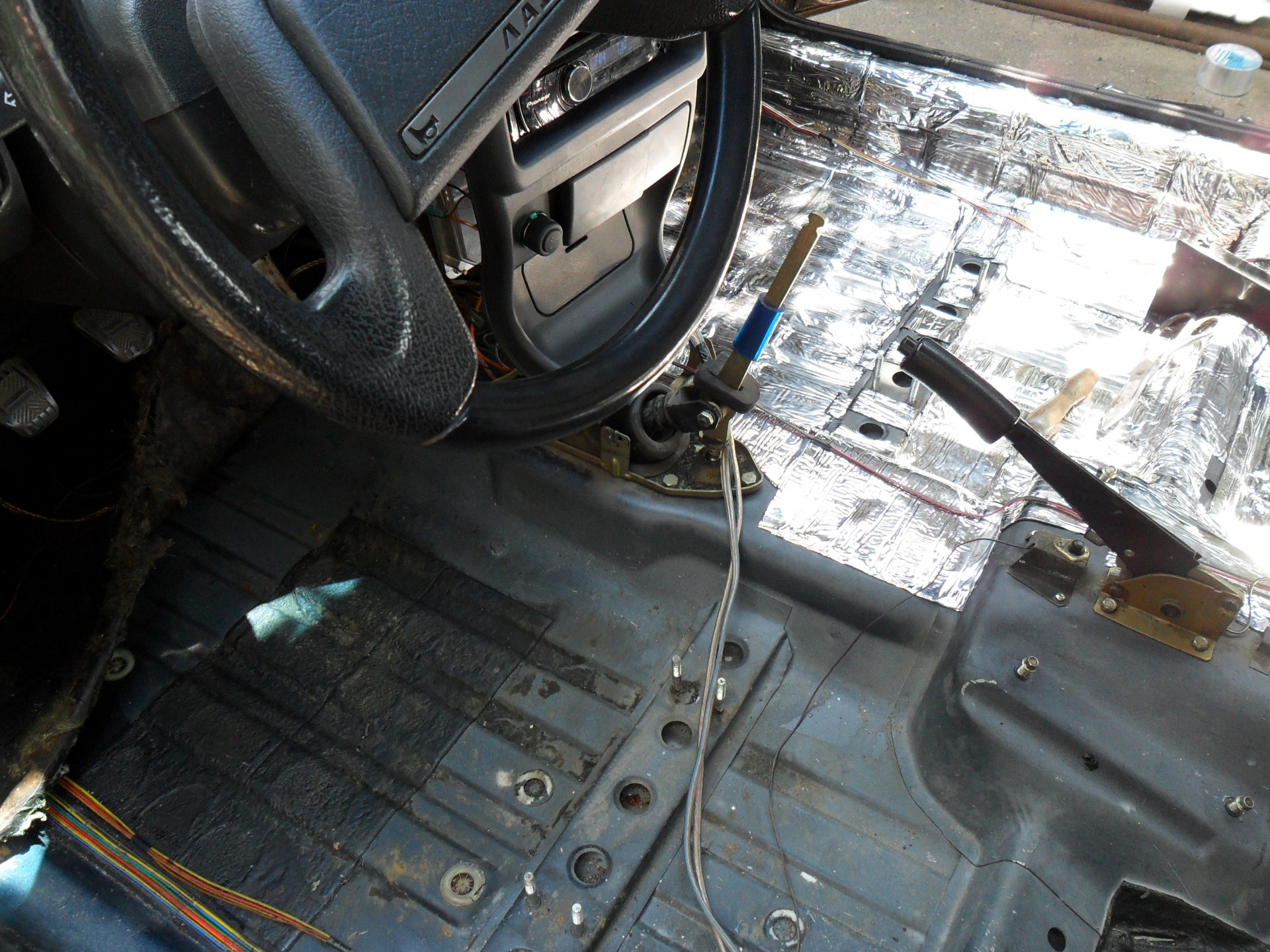

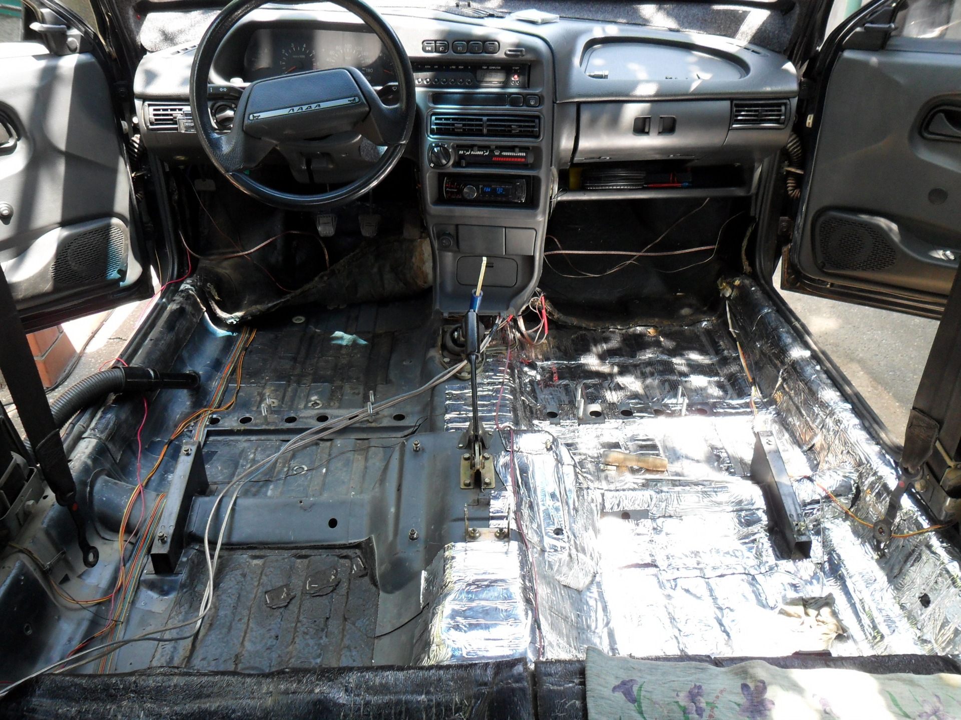

Ну собственно особо расписывать не буду(инфы очень много), просто из за уже надоевшей влаги под передними ковриками решил проклеить пол, что бы предотвратить коррозию на полу)))
Вот у меня под ковриками тоже вода была Разобрали посушил про клеил и влага опять появилась причем под пассажирским довольно много Смотрел все, где течет ре понятно но точно не из под стекла
да потому что это гидроизолятор… шум особо не гасит.на стп толстая алюминиевая фольга и она и гасит вибрацию. а у герлена фольга обычная толку ноль.весь плюс только в том что теперь влаги на днище нету
фоток нет просто, увлекся. везде проклеил и справа и слева…а за герлен читай пост выше((( закатал только до заднего сиденья и щиток моторный не трогал. по теплу панель скину и шиток сделаю норм стп 3мм и сплен 8мм.
да я дурак герленом проклеил. лучше бы чуть подождал с деньгами да стп купил… ну хотя я все это затевал из за влаги под ковриками. чтобы в случае чего ржа не появилась. а по тишине чуть по тише конечно, на машине отец тоже ездиет. сказал от коробки шума поменьше стало слышно
Тю, герлен. В начале подумал вибра. А почему не она?) Уж сделал бы сразу. Ты только справа и сзади проклеил или просто фоток левой части нет?

где то 3-3,5кв.м я брал 24м герлена, и примерно метров 8 осталось. но клеил до заднего сиденья.
