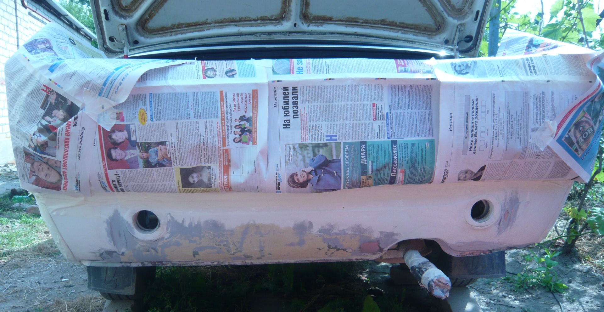

День добрый драйвовчане!Вот решил добавить запись о том, как я боролся с дырами в заднем фартуке.Понадобилось мне для этого по 1 баллончику антигравия, грунтовки и автоэмали.Два вида шпаклевки, одна для крупных ям, а вторая для мелких неровностей и шероховатостей.Также щетка по металлу в дрель, естественно наждачка.Ну и самое главное — это ремонтный набор, состоящий из куска стеклоткани, баночки с полиэфирной смолой и флакончика с отвердителем.Вроде все.Процесс занял около 2 дней, но думаю при наличии гаража, я бы и в один день уложился бы.
Кое что из, моего ремонтного набора)
Вроде бы нормальный такой машЫн, не ржавый
Снимаем бампер, смотрим на фартук, ужасаемся при виде некоего уличного фазоинвертора(через него так прикольно воздух дует когда музыка играет)
Смотрим еще минут 10 в раздумиях, стоит ли тут что-то делать или легче вварить новый кусок.Все же решаемся, берем дрель с насадкой, шлифуем и еще сильнее ужасаемся, ведь дырок становится раза в два больше!
Далее разводим смолу, нарезаем стеклоткань, ну и в три слоя, как по инструкции накладываем на этот ужас.Правда в том районе где уж совсем металл слабенький был, я положил 5 слоев

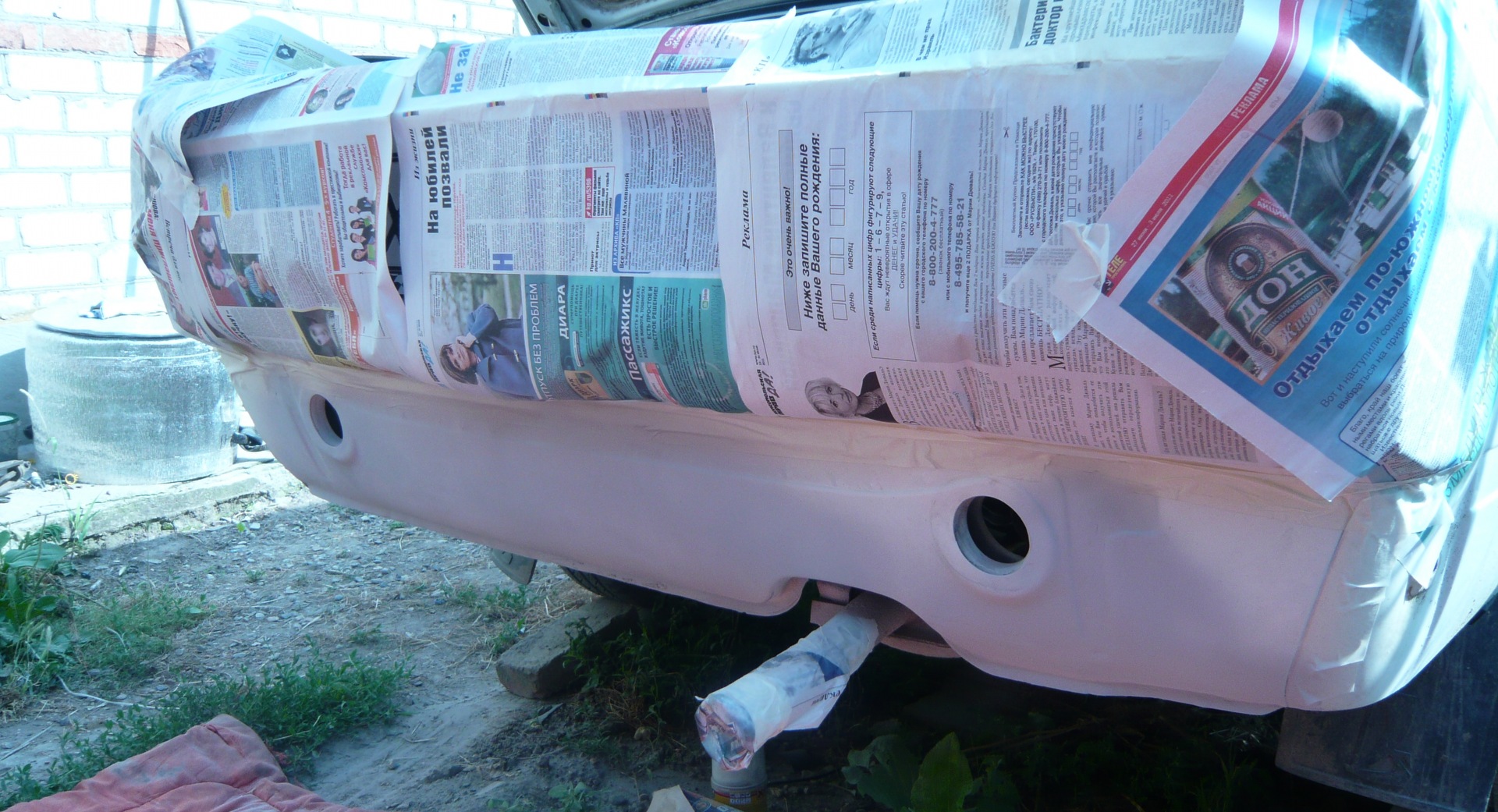

На следующий день все это дело шпаклюем, шпаклевал первый раз, так что не судите строго если что не так сделал
Берем грунтовку, грунтуем.Я грунтовал в три слоя
Потом покрываем антигравием, красим, ну и ставим бампер на свое законное место
Теперь вот думаю на сколько такого ремонта хватит.Отвалится через полгода или же будет держаться всю оставшуюся жизнь машинки?)
3 года продержалось. Потом догнило окончательно. Возможно еще от ударов (машина часто груженая по грунтовке ездит) все это отошло. Как временный способ прикрыть дырки сойдет полне.

без обид.но сделал ерунду. ты зашпатлевал ржавчину. вопрос времени, что начнет гнить снова. когда так делают.вырезают кусок до ровного чистого метала-чтобы ни намека на рважчину небыло и уж потом латают…тебе когда зуб ремонтируют…кариет удаляют полностью- и потом пломбируют…тоже самое и здесь.удачи
Всегда пожалуйста. От части Вы правы, металл под латкой сгнил окончательно за три года. По большей части это произошло из за того, что внутренняя полость не была обработана, и влага сделала своё дело. В то же время на москвиче арка отремонтированная таким же образом, но обработанная как следует за три года эксплуатации и до продажи машины не подавала никаких признаков коррозии. В любом случае переварить всегда лучше.
