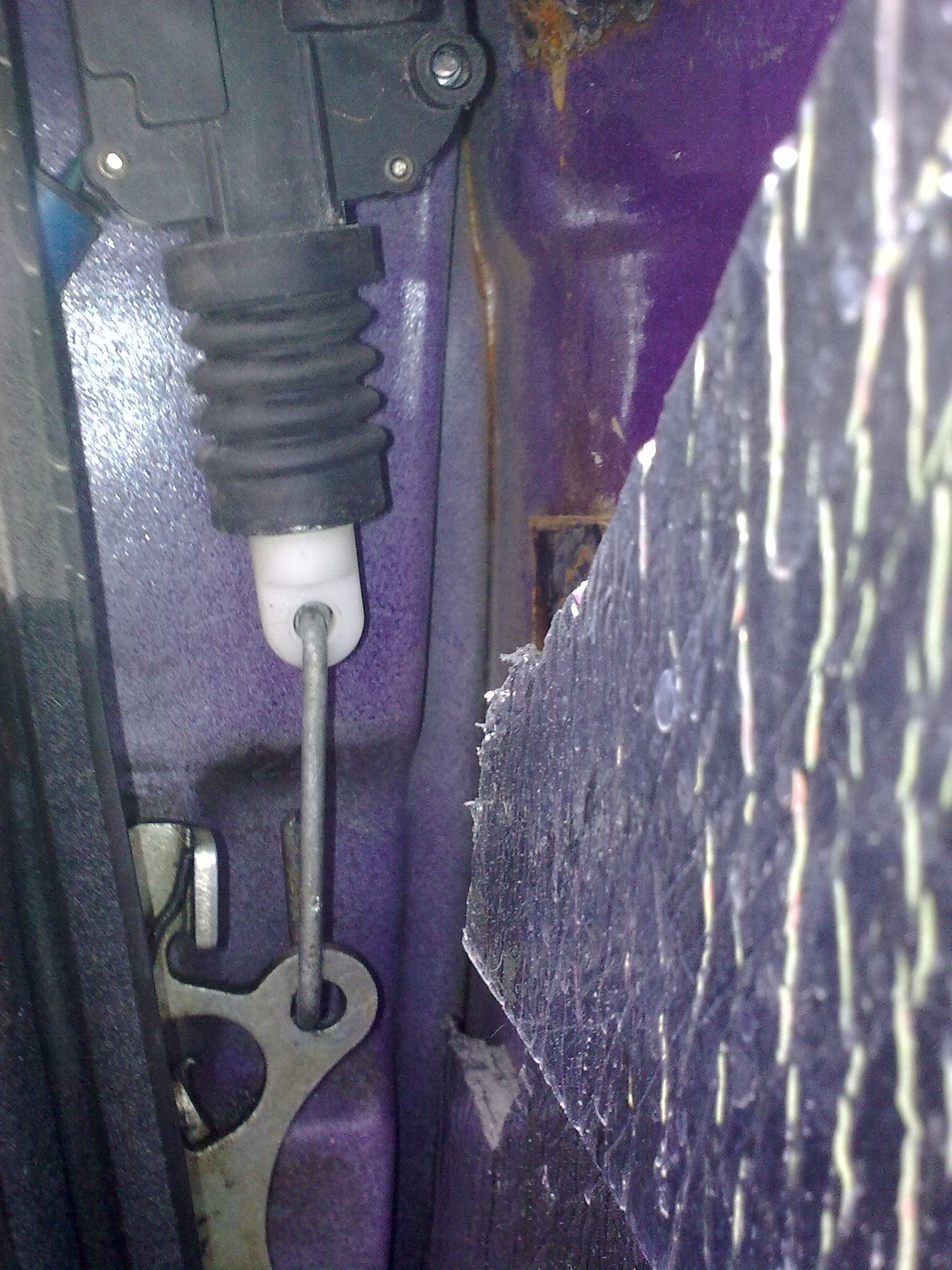

много очень вопросов по поводу как открываются двери у машины без ручек ? Как стоят в двери активаторы ? за что они тянут чтоб двери открылись ? и на сколько дверка отскакивает при открытие ?
вот нашел несколько фоток и сделал не большой ролик про то как стоят активаторы и как они работают ( все снимал на телефон, так что прошу не пинать )
Сразу скажу, что двери были оклеены шумкой . сейчас все оторвано и вот тот квадратненький пяточек приваренный на двери — это заварена личинка замка …
С начало конечно же как выглядит сам активатор, потом где и как он установлен и сам ролик конечно =)

я смотрю у тебя ещё одна тяга идёт на ручку с салона, т.е. ты можешь с салона за ручку открыть дверь? просто я меня только на моторчик шла тяга
прикольно .тож так хочу)а где эту тягу купить? её к сиги подключать надо да?

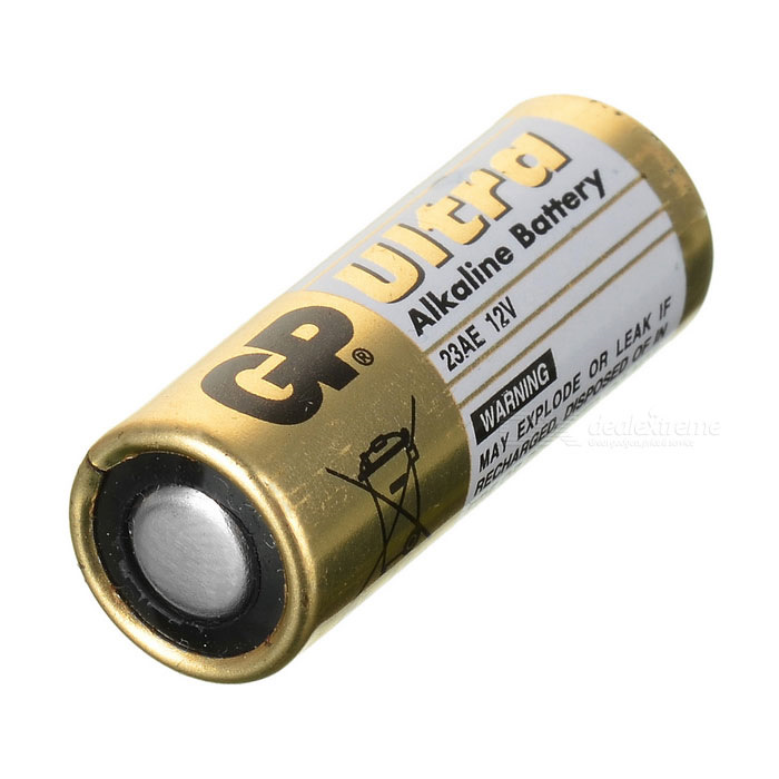

зачем акум есть 12 вольт маленькая батарейка и все… помоему ради такого одну батарейку не сложно носить да в крайняк что магазов рядом нет их же 1000000000000000000000000000000000000000000000000000000
про это я не знал.она потянет?активатор
ну я слышал что да так делают… а почему нет … там тоже 12 вольт как и на акуме может даже на пару раз хватит ну на один точно))
даже не знаю.там напруги то 12 а ампер))
мне человек говорил у которого ни одной ручки нет и он так сделал значит хвотает не стал бы врать)
ага наверное просто есть аккумуляторные батарейки.мощные .вот наверное ей
все работает.с ботарейки … сегодня сам пробовал …правда был акум с фотика
нооо у любви моей селааа батарейка)))красава!буду знать

посути это обычный электро замок… у тебя же с пульта открывается? это спецыальный блок управления стоит?
нет ни какого пульта управления, да — это активатор, но усиленный — на 10кг ( обычный на сигнализациях стоят 4 кг усилие ) и работает с сигналки, задние двери открываются с кнопок установленные в салоне
а обычный не открывает что-ли? мне сказали что он и багажник открывать не будет, но сделал работает, открывает)
у обычного не хватит усилия, а багажник под пружинен и он открывается в верх, а дверь в бок
при установки сигналок — активаторы ставят просто на тягу которая блокирует и снимает с блокировки, но не открывает дверь откидывая ее в сторону …
тоесть нажимая кнопку отпирания замков, у тебя открывается твоя дверь, правильно?
да при снятии с сигнализации — автоматически открывается дверь …
о как…хорошая идея… а зимой как? с нашими морозами первыми когда тает и тут же замерзает, руками мучаешься открываешь… (не ради стеба задаю) а ради интереса, просто раньше на задавался этим вопросом…(
у нас в группе много машин без ручек и ни у одного проблем в мороз не было !
ок) понял отстал)
arkaha68
слушай друг а у тебя есть фотки как ты установил активаторы в задних дверях. очень нужно
нет нету фотографий
