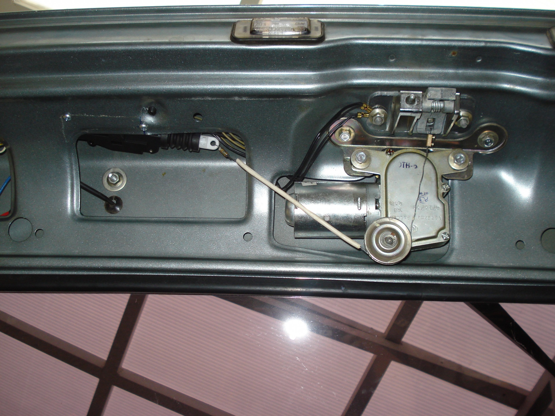

Выкрутил из левого нижнего угла привода дворника болт, разабрал ролик, вставил в него дюбель и откусил лишнее. На новый болт одел две шайбы ближе к головке, затем ролик, и затем еще две шайбы, чтобы он сидел ровно
Прикрутил. Взял тросик стеклоподъемник от своей бывшей 2107, отрезал кусок, распутал одну жилку
Сначала я хотел купить новый нормальный тросик, но после того, как в двух магазинах продавщицы на мой вопрос "А у вас есть стальной трос 1-2 мм толщиной" стали спрашивать "А на какую машину"… Меня это убило. Говорю на 2114, мне в ответ — нет. Говорю, а на какую есть? В ответ — нет ни на какую… Короче меня это выбесило и пришлось делать из подручных материалов.
В общем установил активатор (отверстие в крышке было просверлено еще с прошлой неудачной попытки) и принялся натягивать тросик для проверки работоспособности.
Не обращайте внимание на конструкцию на замке, позже она была снята. Это тоже осталось с прошлой попытки
Все установил, все натянул. Попробывал — ход замка около 2 мм. Еще несколько неудачных попыток и стало ясно, что активатор в самом деле г…

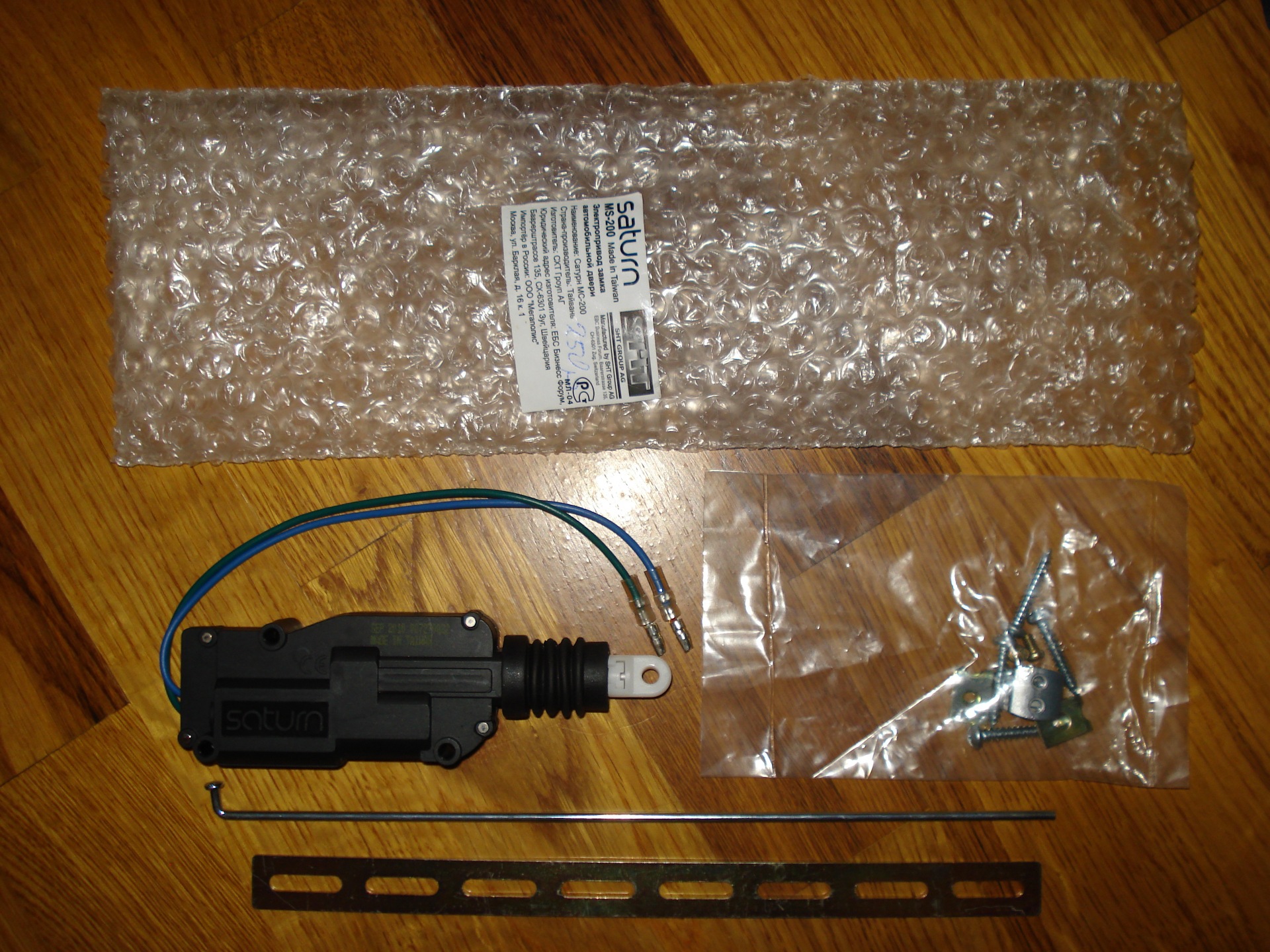

Затем собрал все. Электрическая часть была закончена. А механическая была отложена до покупки нового активатора. И нужен активатор Saturn MS-200. Попросил снова крестного, так как в магазинах не нашел такого. На оптовом рынке он с трудом нашел его и купил. Стоил он 250 рублей
Вчера он передал мне его и я полетел устанавливать. Установил, протянул тросик, закрепил, опробывал — дергал замок он очень хорошо, но открывал крышку только с третьего нажатия на кнопку. Я понял, что загвоздка была в язычке замка. Намазал его такой штукой, называется "вазелиновая смазка", она белого цвета и напоминает какую-то пасту. Мне ее кресный подарил, маленький пакетик, это у кого-то осталось с советских времен. Ей очень хорошо замки дверей мазать, закрываются просто сказочно потом. И вот помазал я язычек этой смазкой (за неимением этой штуки подошел бы и просто солидол) и вуаля! Крышка открывалась с первого раза. Я обрадовался и стал все собирать "по уму". Закрепил активатор, тросик продел в кабель-канал, поджал хомуты. Колесико и тросик тоже намазал этой смазкой, чтобы трение меньше было

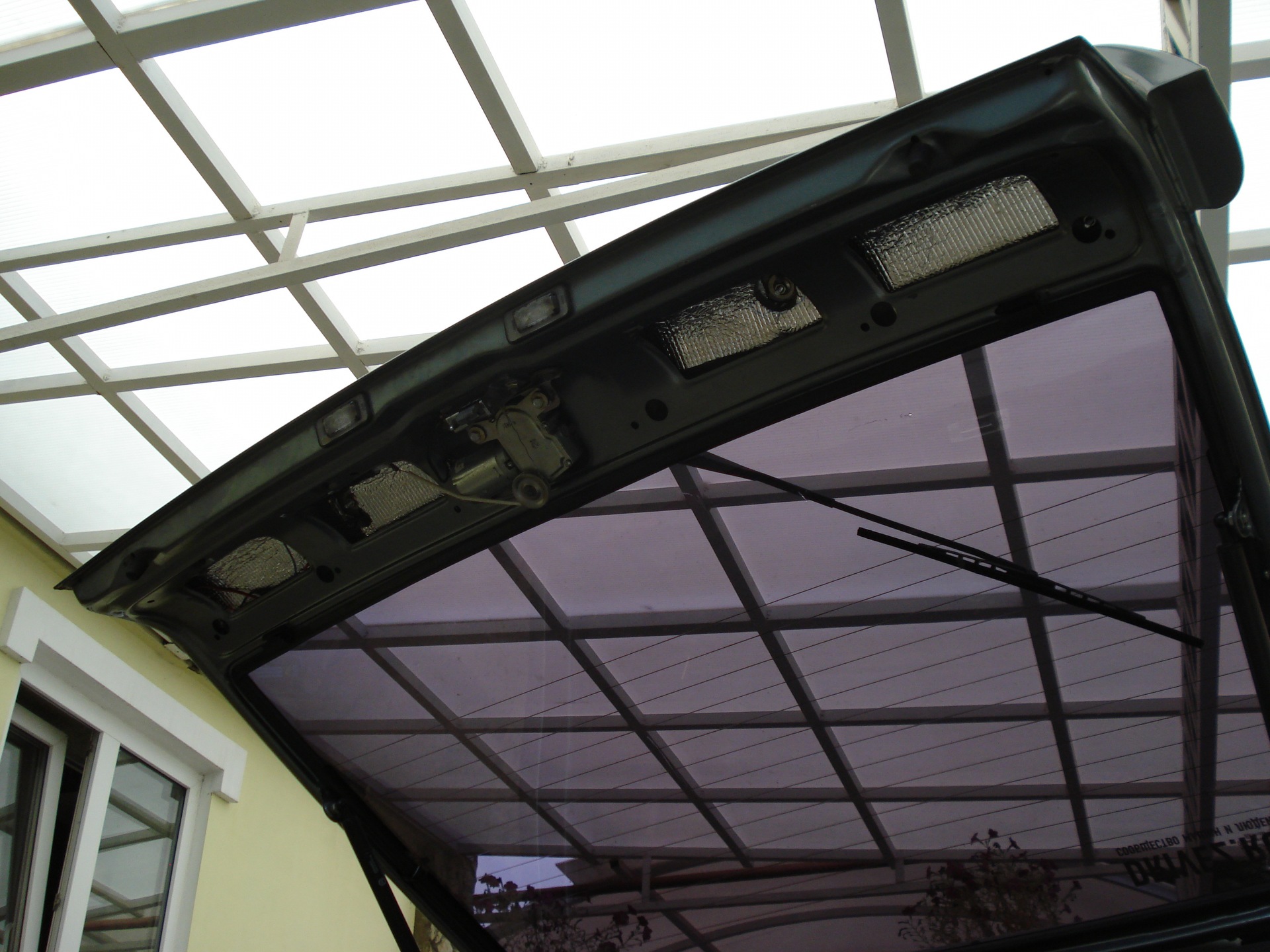

Все работало без проблем. Сил больше не было и я оставил все так. А сегодня после работы решил все доделать. Приклеил куда возможно было Вибропласт Silver
Затем поверх приклеил Сплэн 8 мм с фольгой сверху, он термостойкий, это у меня с 2107 остался, когда там капот шумил. Решил, что сдесь "кашу маслом не испортишь", все равно сплен очень легкий

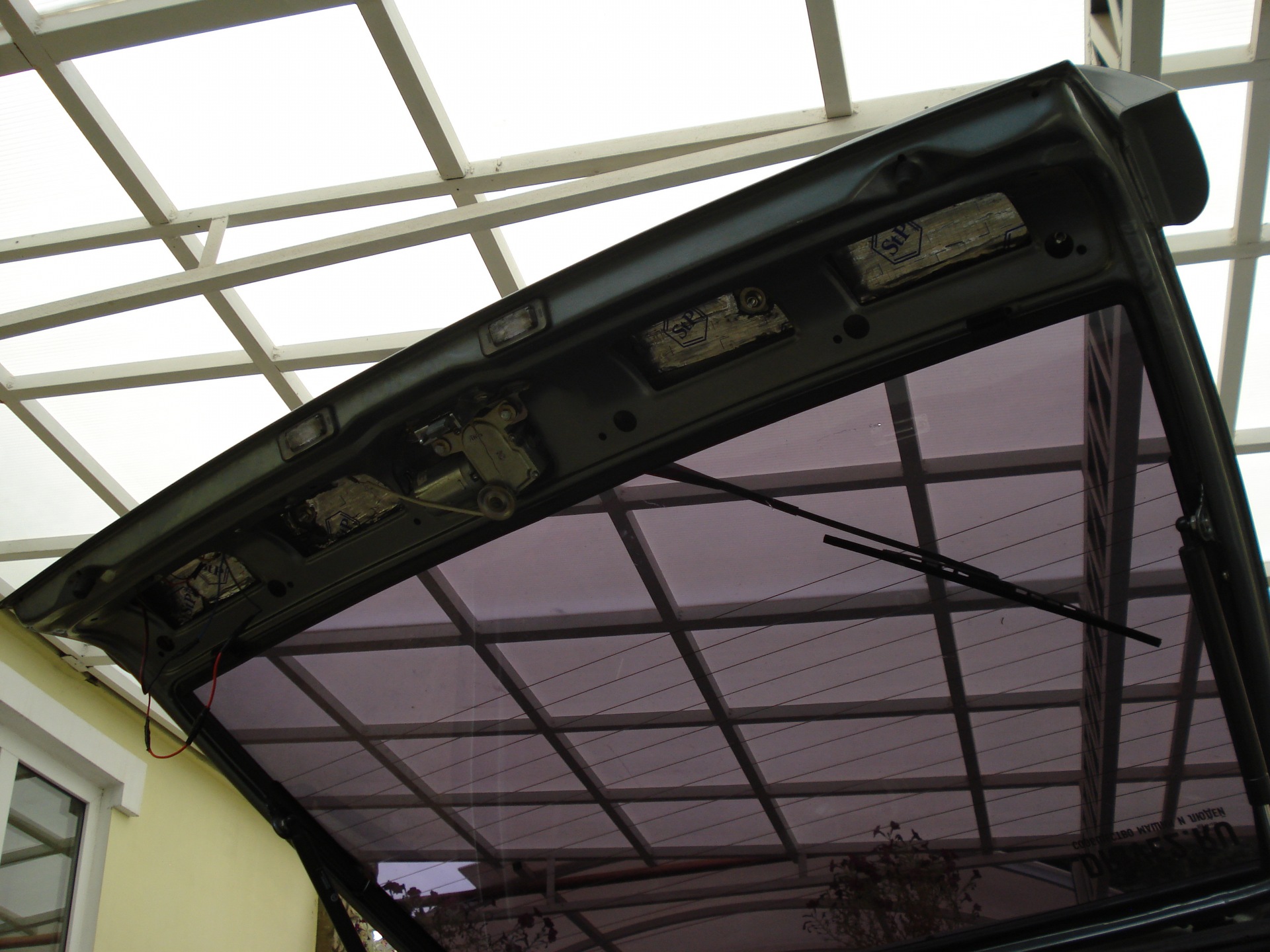

Потом примерил пластик, который ставится поверх и меня ждал сюрприз: пластик не хотел становиться на место. balandinve писал, что у него все встало, но у меня никак не хотело. Может пластик разный, не знаю. Я решил это дело так: взял в руки строительный фен, нагрел то место, где оно упиралось и быстро приложил на место. Получилось вот так
Как видно на фото, мешал ролик и тросик слева. Содрал с этого пластика родную "волосню", которая должна была предотвращать торохтение пластика об крышку багажника, и обклеил весь пластик Сплэном 4 мм
Поставил на место. Прикрепил на клипсы
Проверил работу — все также прекрасно и замечательно, открывает с первого раза. Теперь еще к сигналке подключить и будет вообще замечательно) как разберусь — обязательно отпишусь.
