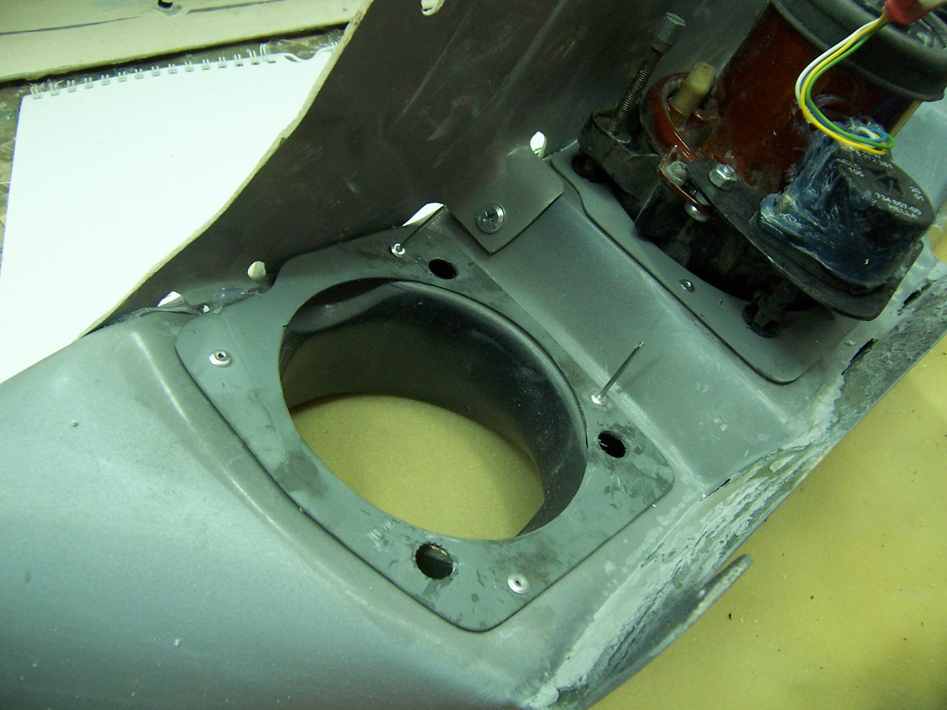

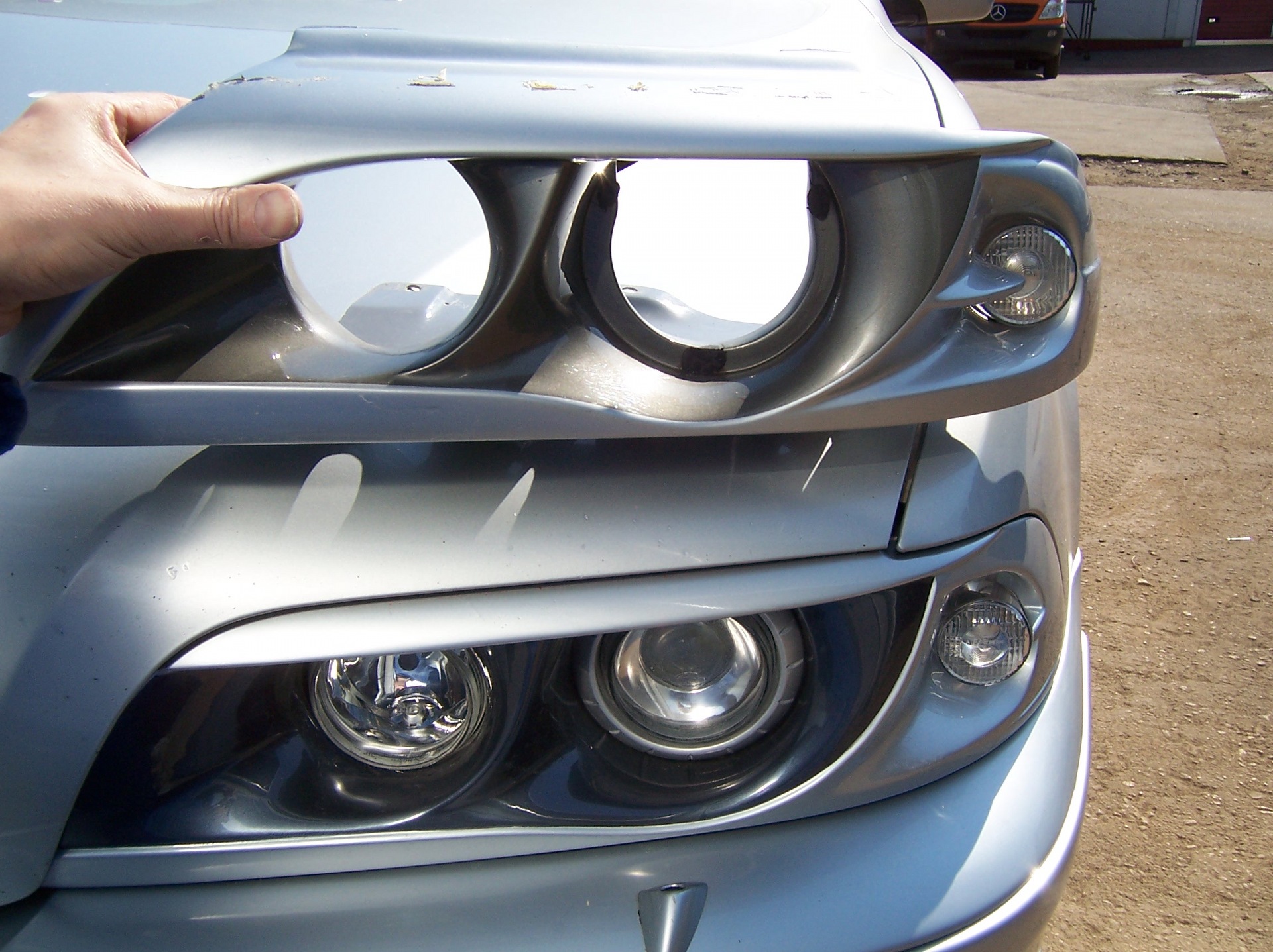

Дошло время написать об изменениях фар. Рестайлинг коснулся лишь пластики некоторых линий. Сами модули остались без изменений и на прежнем месте.
Я долго смотрел на перед машины, пока не понял, что в ней не так… Она добрая, нет присущей строгости этой модели. И доброту дают линии ресниц на фарах. Поэтому было решено это менять.

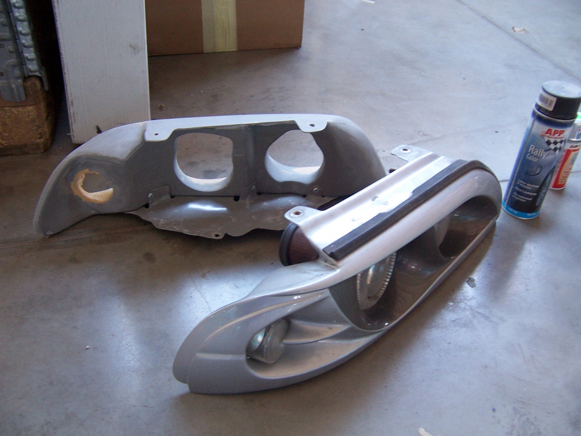

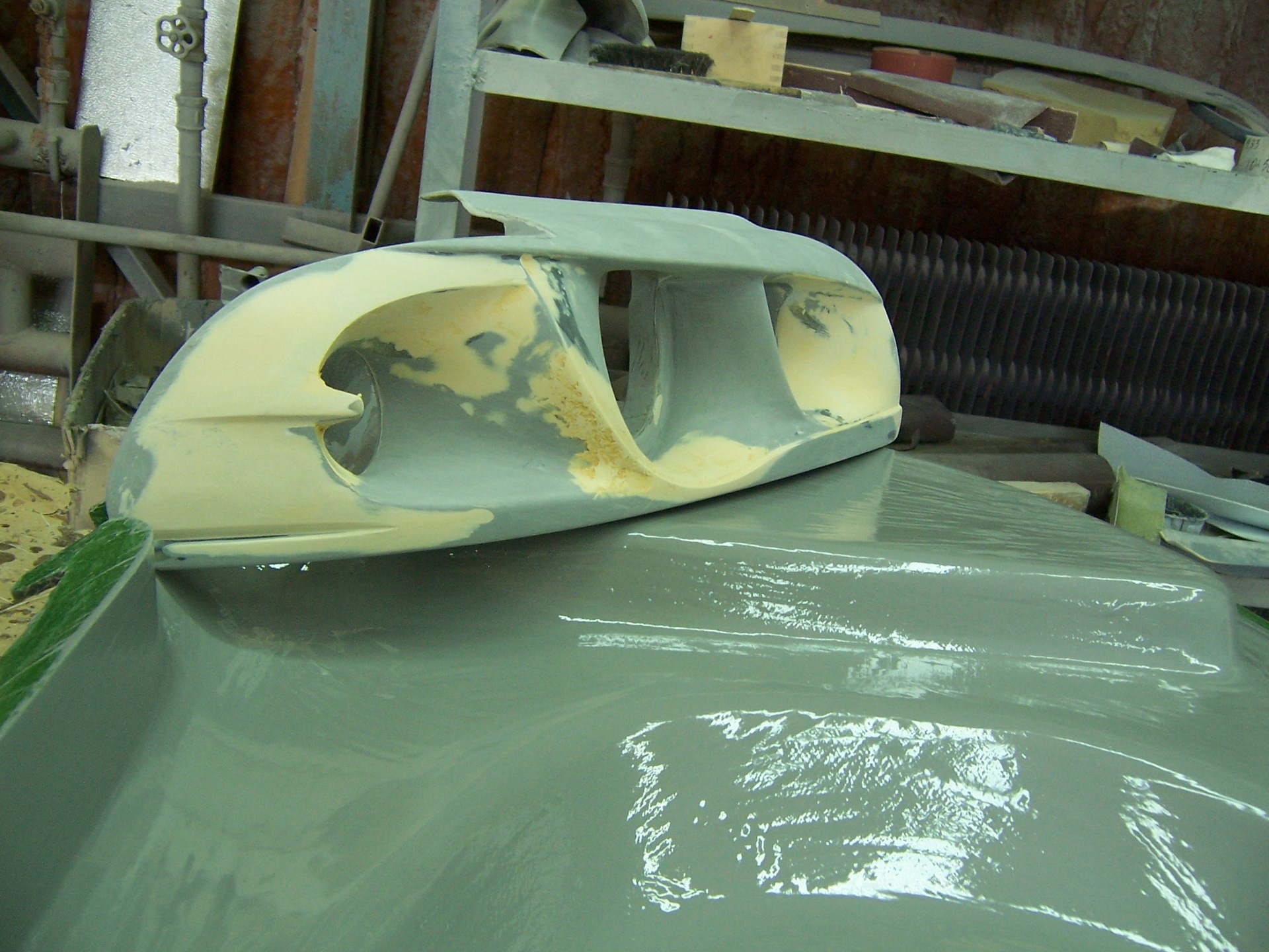

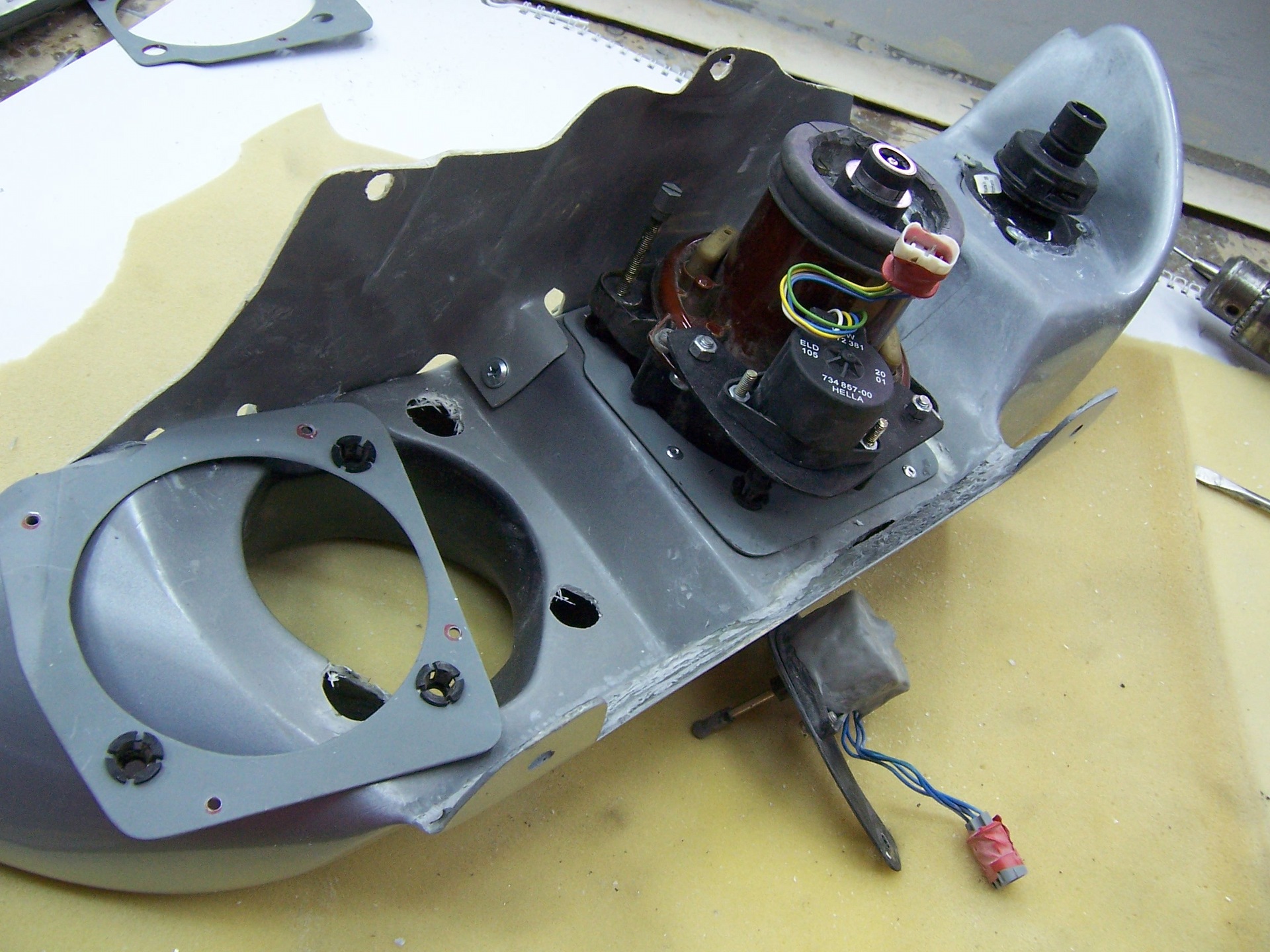

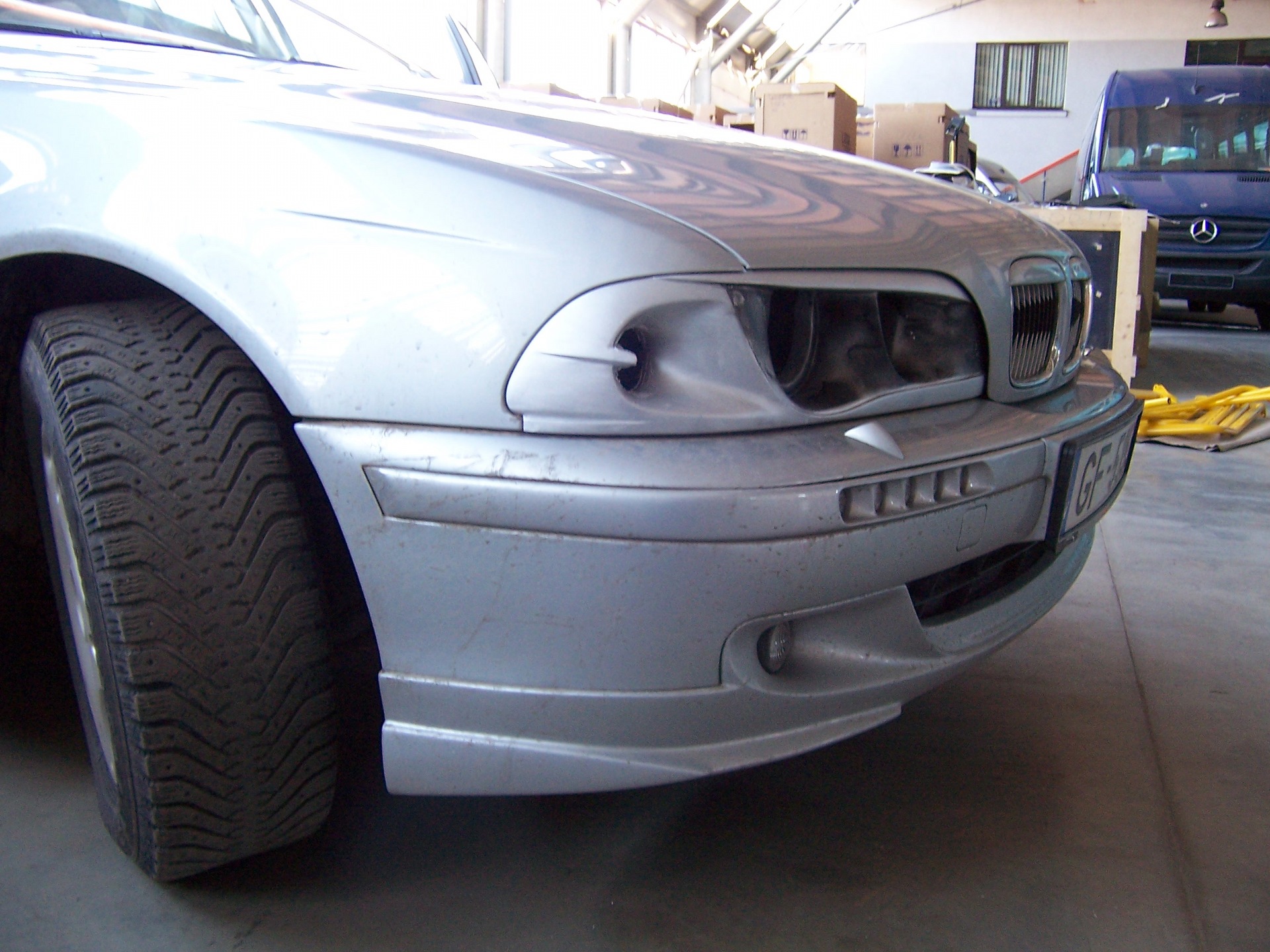

Так как машина постоянно каталась, склеил ещё 1 комплект блоков для крепления модулей, над которыми и стал проводить пластику.
Что-то убрал совсем, что-то добавил и наконец получил, то что задумывалось.
Когда оба блока оформились, пришло время мерять их к машине.
Изнаночная сторона блоков неизменилась. Всё осталось попрежнему.
После окончательной примерки нужно было увидеть как всё выглядит в цвете. Для чего дунул блок в цвет кузова, а серединку затемнил.
Настал день, когда блоки были полностью закончены, загрунтованы и готовились к окраске.

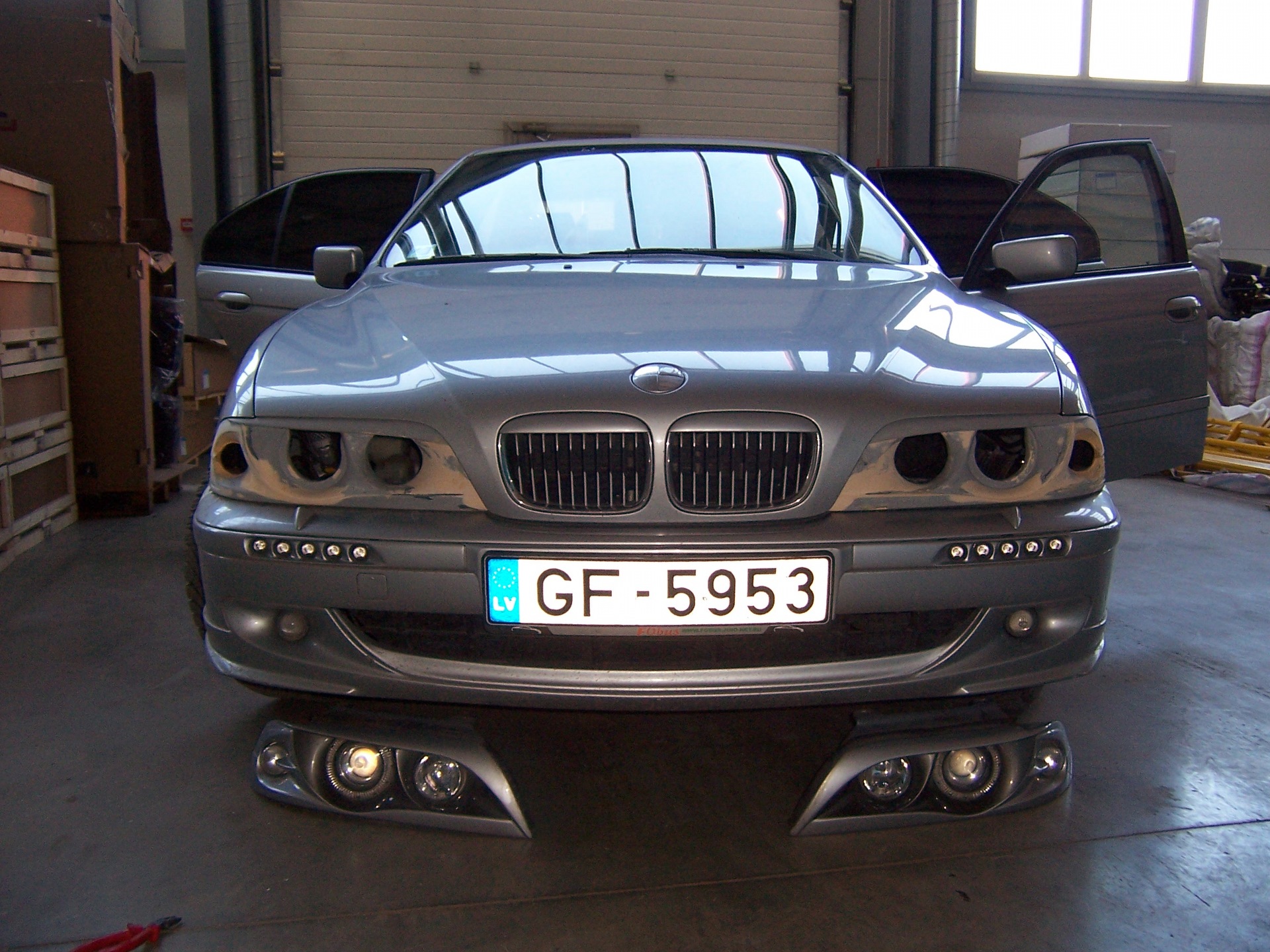

От светящегося кольца "ангельских глазок" я отказался, по причине того, что ДХО при их выключении переходят в режим габаритов. А 2 пары габаритов спереди выглядело пошловато, да ещё и неразрешено правилами. Поэтому вместо светящегося кольца, выклеил два фальшивых, из ст-ка. А придав им более светлый цвет, чем то место куда установятся, добился сходства с цветом модуля фары и зрительного её увеличения.
При установке модулей, так же внёс небольшие изменения. Так как ранее модули крепились непосредственно в стеклопластиковые блоки, то крепления немного расшатывались и начинали выскакивать из пластика. Ну и раз в 2 года нужно было их подклеивать силиконом. Теперь же, я просто вырезал из нержавейки кольца, подобные тем, что предлагает Hella(но стоящие небольшое состояние…) и уже на них крепил модули. А кольца приклёпал к стеклопластику. Чем и добился мёртвого, навека, крепления модулей.

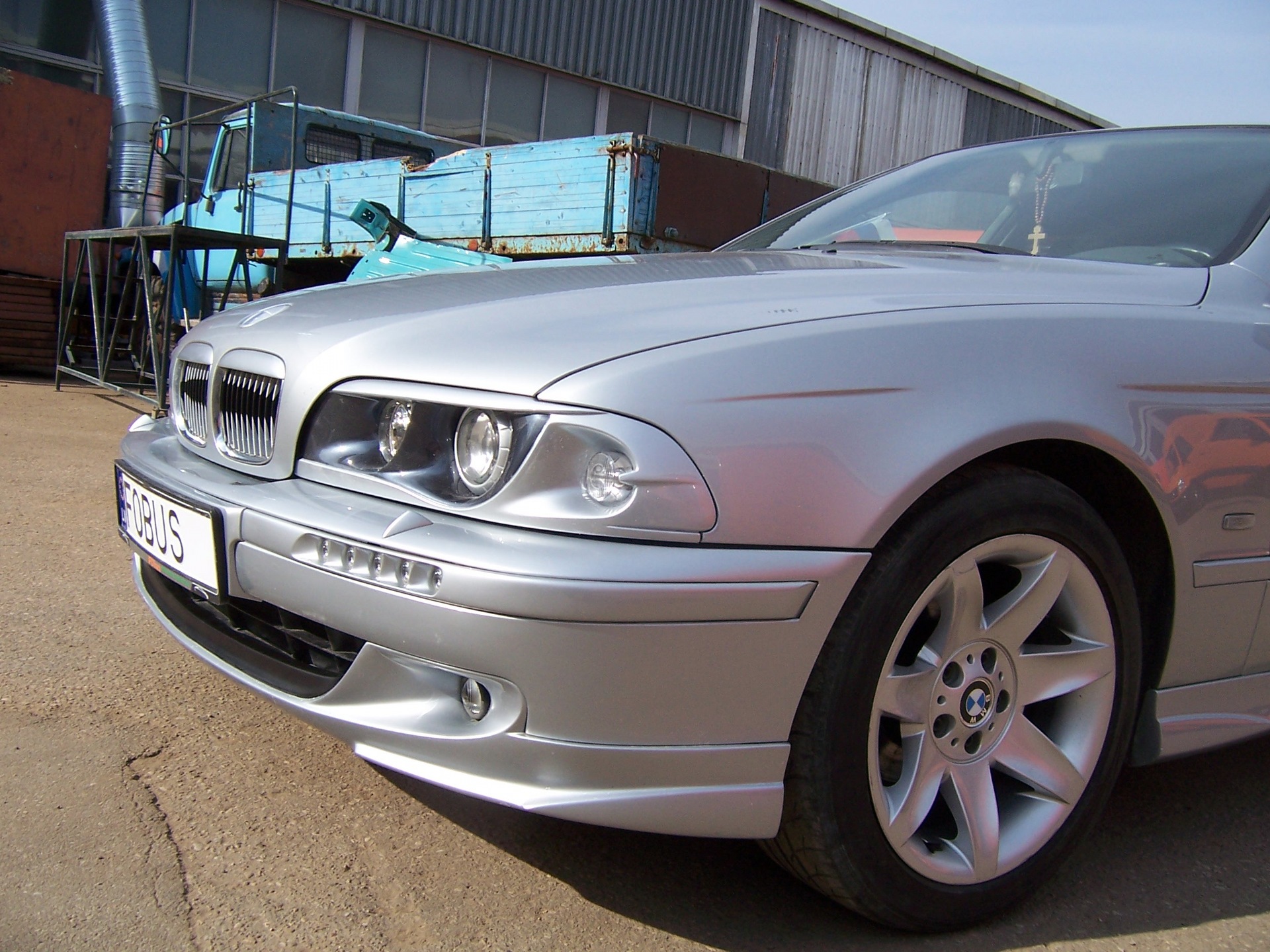

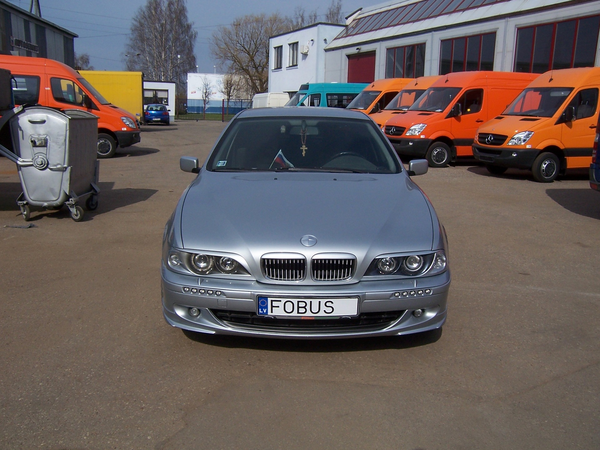

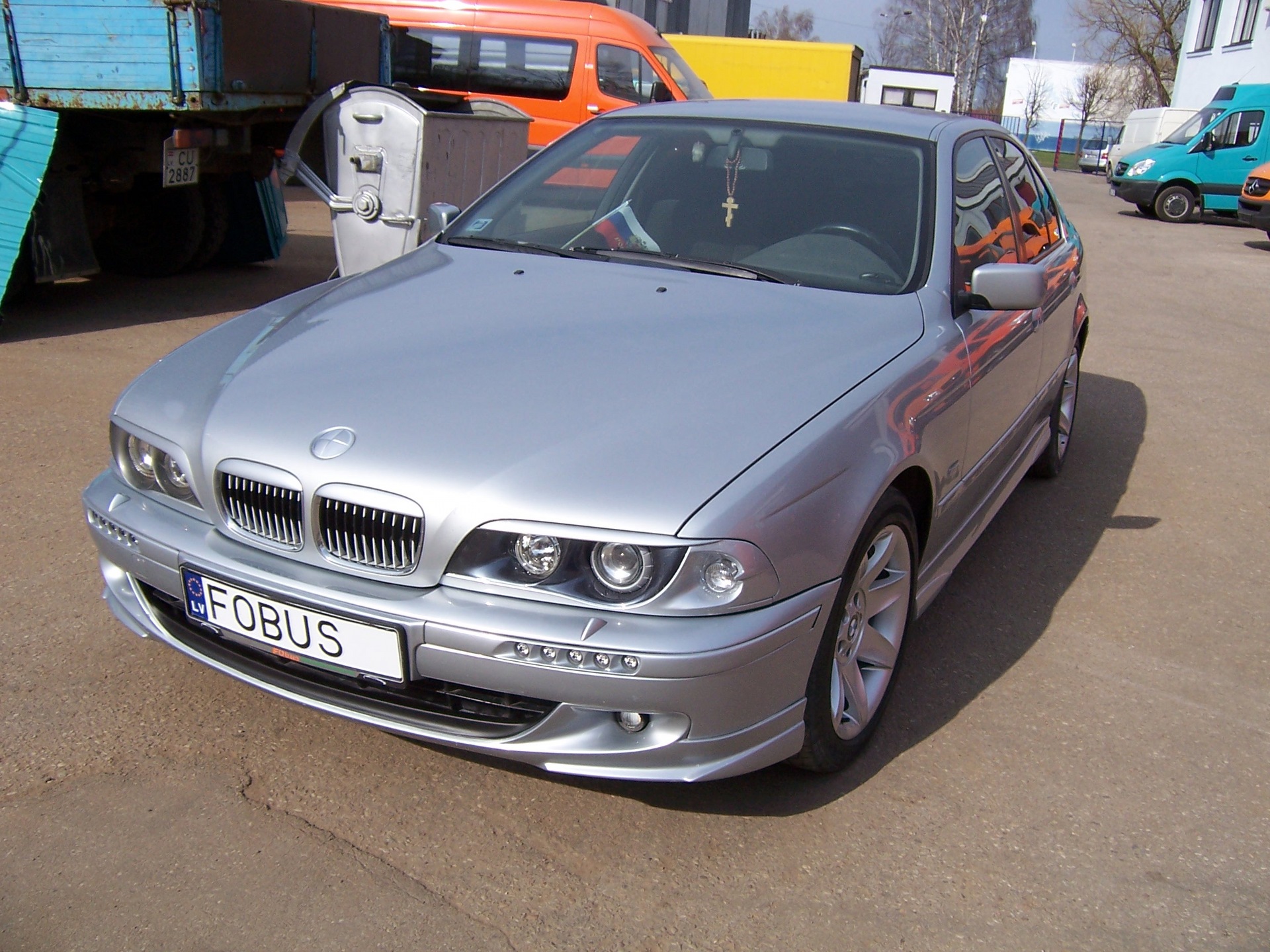

Собрав новые блоки и модули в фару, поставил всё это на машину. Середину блоков затемнил другим тоном краски. Более отдающим в синеву, нежели старый тон, более коричневатый. Ну вот для сравнения. Слева старая фара, справа — рестайлинговая.
Вид получился более злым и вместе с тем строгим. и чем то даже начал напоминать новую 7ку… :-)

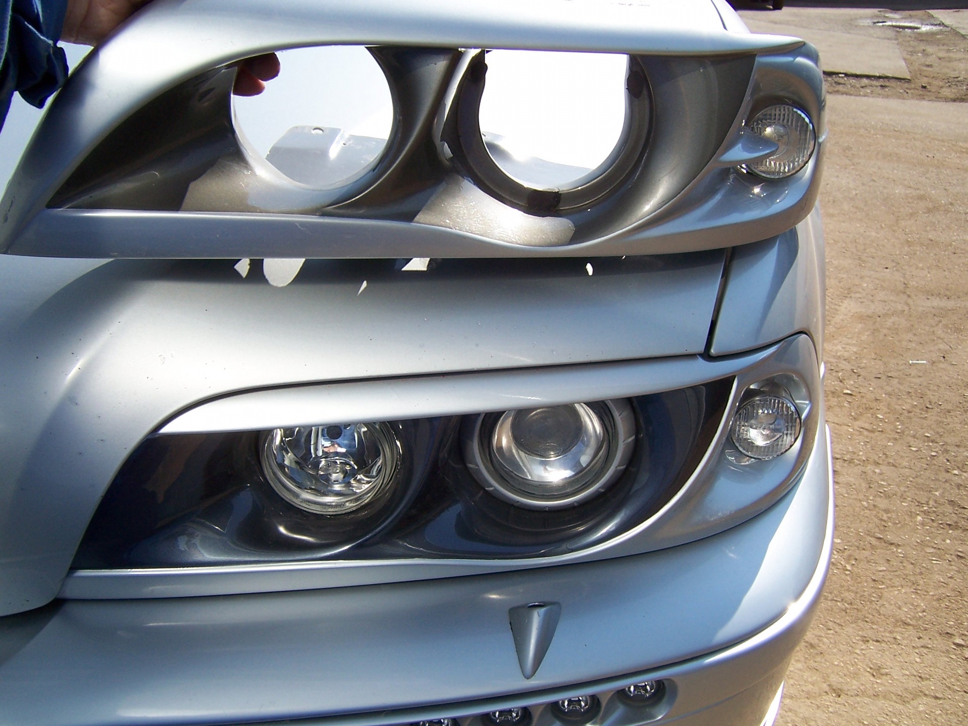

Ну и в чём же отличия?

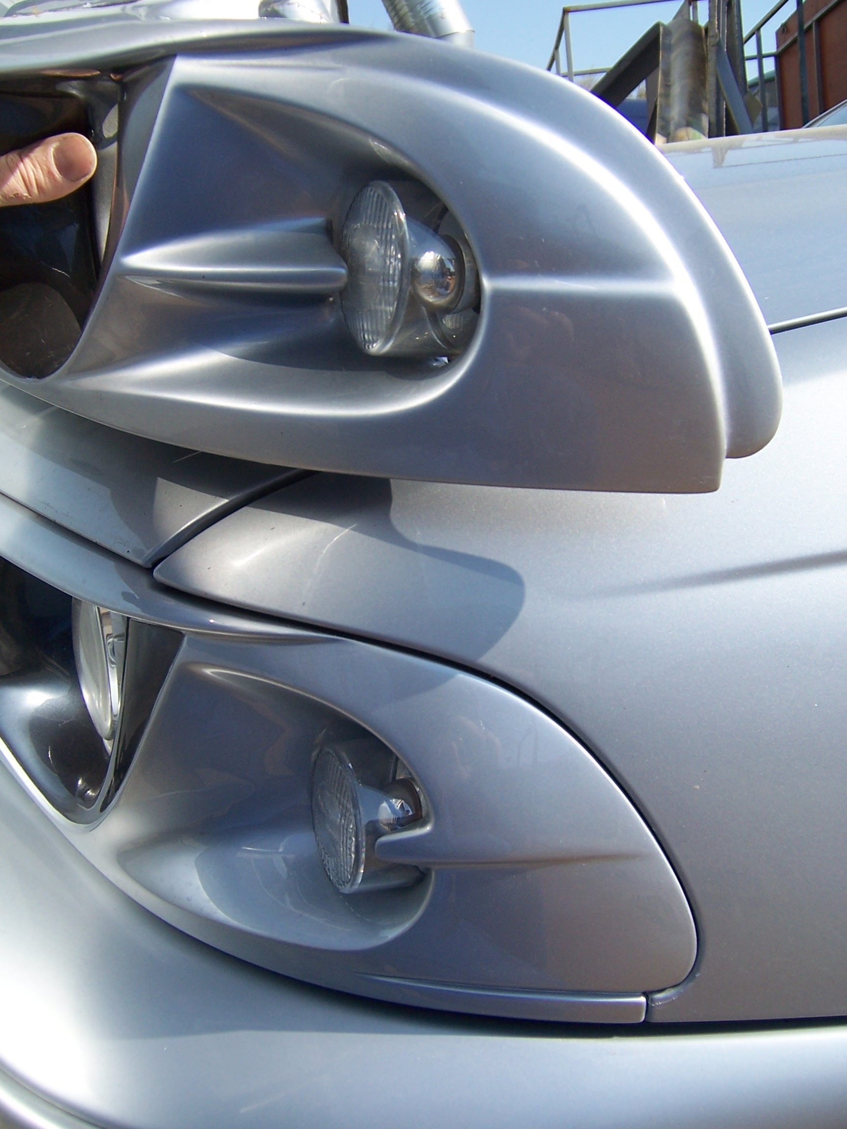

Убран плавничёк перед поворотником. Линии, в местах сопряжения поворотника и кузова, стали более логичными и законченными. И их стало меньше.
Ресница, плавно уходившая вниз вдоль кромки капота, и делавшее авто добрым, стала прямой и оборвалась под капотом, подчеркнув накладки на ноздрях. Ну и серединка, окрашиваемая в тёмный тон, стала более вытянутой, сплющилась. От этого вид фары стал длиннее и уже.

отлично, расшифруй из чего сделаны фальшивые кольца вокруг модуля ближнего света
Стеклопластик. Сначала макет из шпаклёвки. Ручное выведение и нарезка рисок. Потом снятие с макета формы и тиражирование.
Молодцом! Знаю по своему проекту, насколько всё непросто вывести и сделать симметрию.

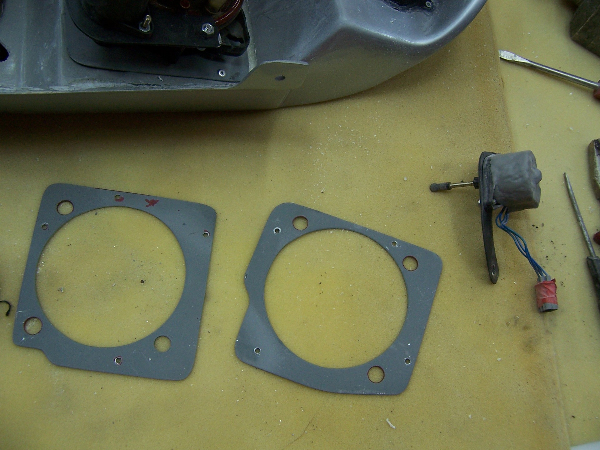

А вот, насчёт электро корректора присмотрелся! Докупал, как опцию или приспособил от донора?
От донора. Снял на шроте вместе со всей проводкой и фишками. Купить можно и в сервисе у дилера, но цена будет четверть моей машины :(

Довольно не плохо вышло, сам не поклонник такого тюнинга, но ети фары ей идут. Правда я бы убрал бы шип возле поворотника, и перепад высот из которого он выходит, ИМХО — было бы немного сдержаней — по немецки.
Сначала так и было(в начале работы), но загрунтовав увидел, что стало очень попростому. Поэтому опять добавил шип, а он уже потянул за собой перепад.
