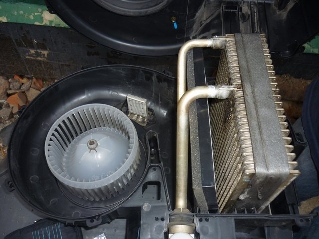

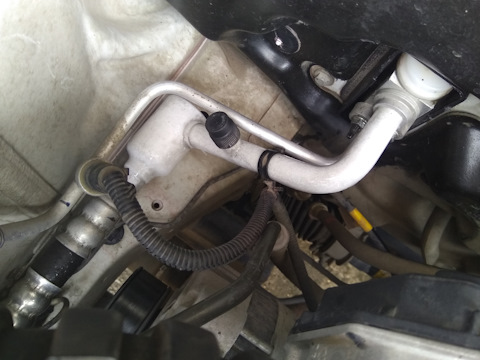

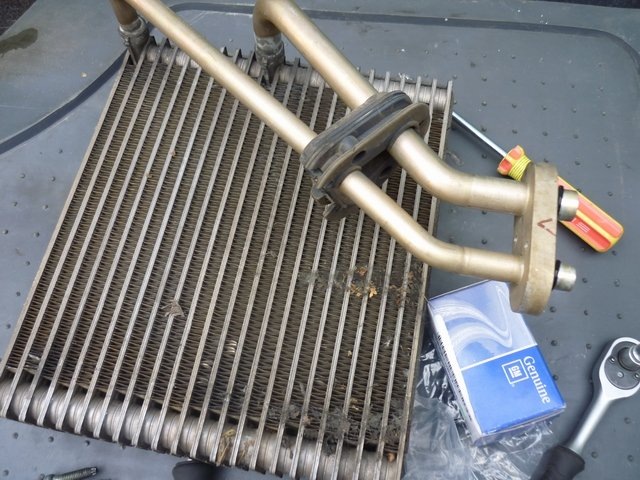

После того как я поменял радиатор печки, у меня испарился фреон.
Заправка помогла на несколько дней, потом фреон опять куда то делся.

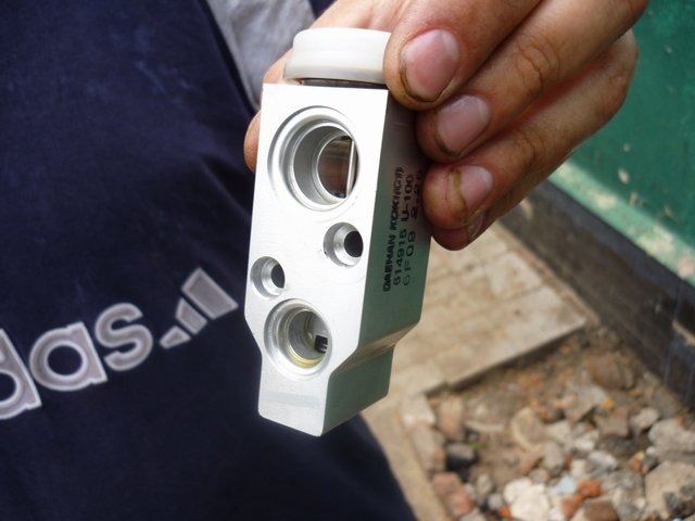

Было принято решение снимать испаритель.
Видимых утечек масла не нашли…

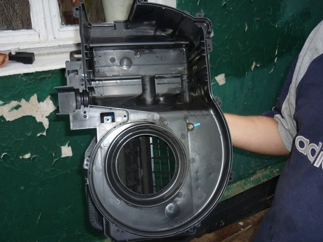

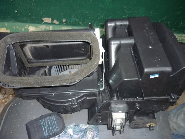

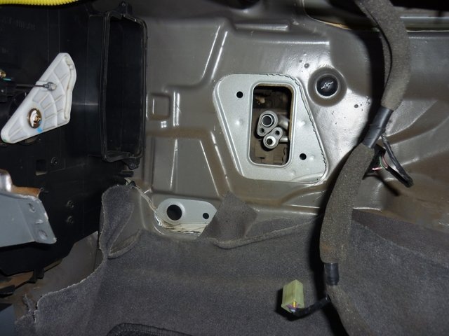

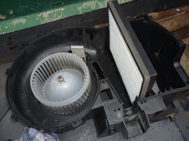

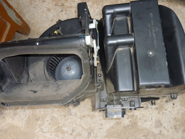

Снимаетмя блок очень легко…Вдвоем мы его сняли за 20 минут.

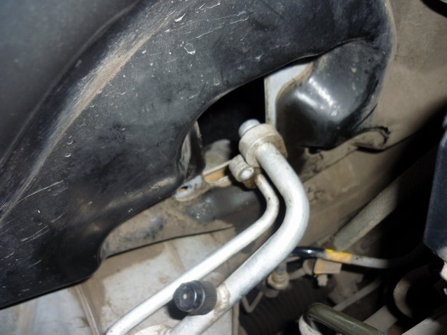

Заменили прокладки почти все, в том числе и где трубка от компрессора соединяется с радиатором основным…Помыли радиатор и блок с Кёрхера, всё поставили обратно.

Подскажите на заслонках есть провода?У меня при положении на стекло или стекло-ноги включается компрессор кондиционера.
Интересно возможно ли снять печку не отсоединяя трубки? или на крайний случай разобрать на месте, никак не хочется целостность трубок нарушать
